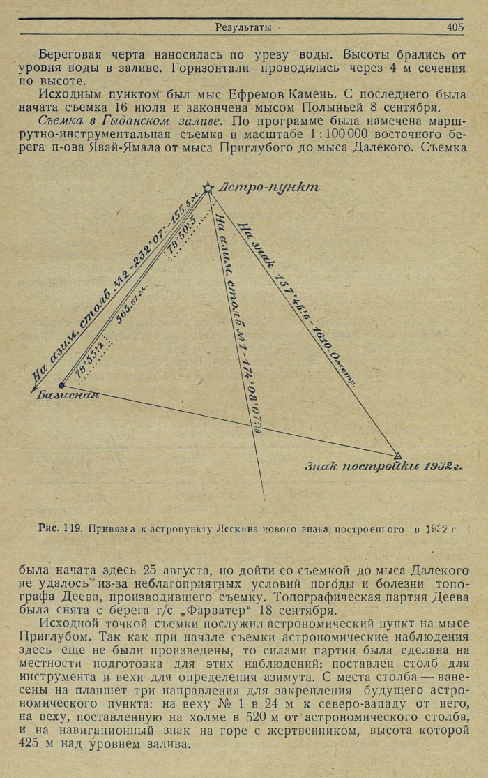

Береговая черта наносилась по урезу воды. Высоты брались от уровня воды в заливе. Горизонтали проводились через 4 м сечения по высоте.
Исходным пунктом был мыс Ефремов Камень. С последнего была начата съемка 16 июля и закончена мысом Полыньей 8 сентября.
Съемка в Гыданском заливе. По программе была намечена маршрутно-инструментальная съемка в масштабе 1: 100000 восточного берега п-ова Явай-Ямала от мыса Приглубого до мыса Далекого. Съемка
Рис. 119. Привязка к астропункту Лескина нового знака, построенного в 1932 г.
была начата здесь 25 августа, но дойти со съемкой до мыса Далекого не удалось из-за неблагоприятных условий погоды и болезни топографа Деева, производившего съемку. Топографическая партия Деева была снята с берега г/с „Фарватер" 18 сентября.
Исходной точкой съемки послужил астрономический пункт на мысе Приглубом. Так как при начале съемки астрономические наблюдения здесь еще не были произведены, то силами партии была сделана на местности подготовка для этих наблюдений: поставлен столб для инструмента и вехи для определения азимута. С места столба — нанесены на планшет три направления для закрепления будущего астрономического пункта: на веху № 1 в 24 м к северо-западу от него, на веху, поставленную на холме в 520 м от астрономического столба, и на навигационный знак на горе с жертвенником, высота которой 425 м над уровнем залива.
