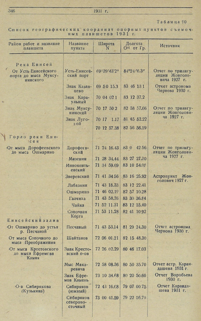

Таблица 90
Список географических координат опорных пунктов съемочных планшетов 1931 г.
Район работ и название планшета/Названне пункта/Широта N/Долгота Ost от Гр./Источник
Река Енисей
От Усть Енисейского порта до мыса Муксунинского
Усть-Енисейский порт 69°39'43.2" 81°24'6.3" Отчет по триангуляции Жонголовича 1927 г.
Знак Казанцево 69 50 15.3 83 46 13.1 Отчет астронома Чернова 1930 г.
Знак Караульный 70 04 02.1 83 12 37.2
Знак Муксунинский 70 17 50.2 82 58 57.66 Отчет по триангуляции Жонголовича 1927 г.
Знак Луговой 70 17 1.17 70 12 57.38 81 45 52.22 82 56 56.19
Горло реки Енисея
Or мыса Дорофеевского до мыса Ошмарино
Дорофеевский 71 24 16.43 83 0 42.56 Отчет по триангуляции Жонголовича 1927 г.
Мезенин 71 28 34.44 83 27 27.30
Иннокентьевский 71 34 59.69 83 10 54.05
Зверевский 71 41 34.56 83 16 25.92 Астропункт Жонголович 1927 г.
Лабазкин 71 43 18.33 83 12 22.41
Ошмарино 71 46 02.19 82 57 10.28
Галчиха 71 43 58.76 83 30 36.84
Чайка 71 52 11.31 83 12 15.40
Сопочная Корга 71 53 11.28 82 41 10.92
Енисейский залив
От Ошмарино до устья р. Песчаной
Песчаный 71 43 53.14 81 29 24.30 Отчет астронома Чернова 1930 г.
От мыса Сопочного до мыса Преображения
Шайтанов 72 06 01.21 82 15 48.30
От мыса Крестовского до мыса Ефремова Камня
Знак Крестовский о-ов 72 26 02.29 80 46 17.03
Мыс Макаревича 72 58 08.36 80 50 35.70 Отчет астр. Карандашева 1931 г.
Знак Ефремов Камень 73 10 34.68 80 20 50.60 Отчет Воробьева 1930 г.
О-в Сибирякова (Кузькина)
Сибиряков (южный) 72 43 16.68 79 07 00.75 Отчет Карандашева 1931 г.
Сибиряков северовосточный 73 00 41.59 79 22 56.70

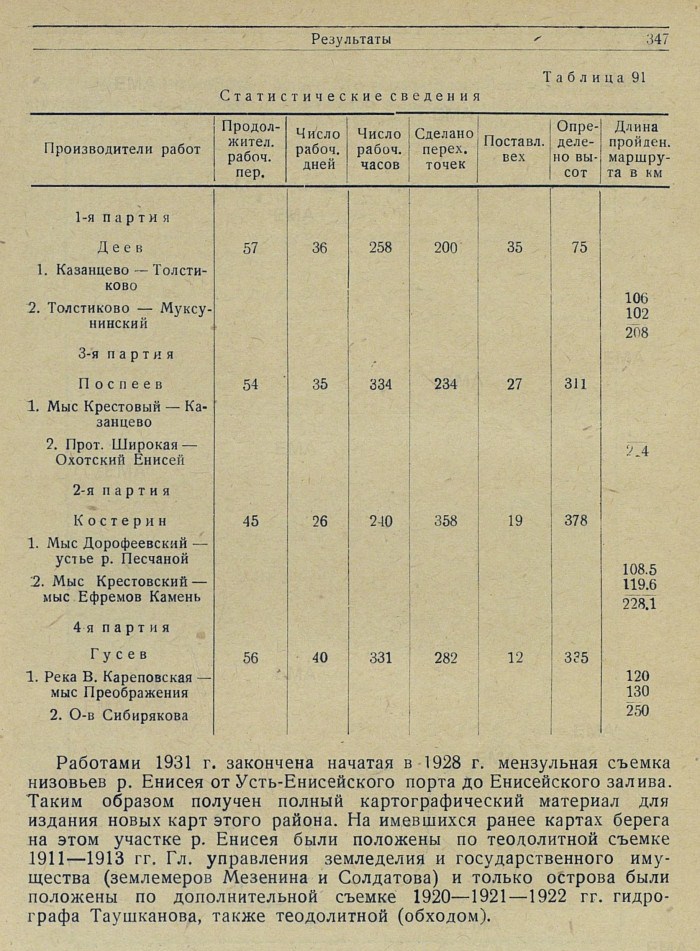

Таблица 91
Статистические сведения
Производители работ/Продолжител. рабоч. пер./Число рабоч. дней/Число рабоч. часов/Сделано перех. точек/Поставл. вех/Определено высот/Длина пройден. маршрута в км
1-я партия
Деев 57 36 258 200 35 75
1. Казанцево — Толстиково 106
2. Толстиково — Муксунинский 102 / 208
3-я партия
Поспеев 54 35 334 234 27 З11
1. Мыс Крестовый — Казанцево -
2. Прот. Широкая — Охотский Енисей / 2.4
2-я партия
Костерин 45 26 210 358 19 378
1. Мыс Дорофеевский — устье р. Песчаной 108.5
2. Мыс Крестовский — мыс Ефремов Камень 119.6 / 228.1
4 я партия
Гусев 56 40 331 282 12 335
1. Река В. Кареповская — мыс Преображения 120
2. О-в Сибирякова 130 / 250
Работами 1931 г. закончена начатая в 1928 г. мензульная съемка низовьев р. Енисея от Усть-Енисейского порта до Енисейского залива. Таким образом получен полный картографический материал для издания новых карт этого района. На имевшихся ранее картах берега на этом участке р. Енисея были положены по теодолитной съемке 1911—1913 гг. Гл. управления земледелия и государственного имущества (землемеров Мезенина и Солдатова) и только острова были положены по дополнительной съемке 1920—1921—1922 гг. гидрографа Таушканова, также теодолитной (обходом).
