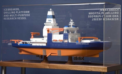

Сообщение [ Леспромхоз ] » 20 Январь 2009 08:58
Планы европейского исследовательского ледокола
2009-01-19
http://www.barentsobserver.com/cppage.4548055-16282.html
Состоялась презентация технического проекта многоцелевого исследовательского корабля "Aurora Borealis", сочетающего черты ледокола и глубоководного бурового судна и предназначенного для исследования полярных морей.
3 декабря финская фирма "Wartsila", выпускающая двигатели, и Институт полярных и морских исследований имени Альфреда Вегенера представили проект европейского научного ледокола "Aurora Borealis" ("Северное сияние"), предназначенного для исследований в условиях полярных морей.
"Aurora Borealis" станет уникальной комбинацией тяжёлого ледокола, научного бурового судна и многоцелевой исследовательской платформы и сможет круглый год работать во всех полярных водах. Это будет самое сложное исследовательское судно в мире.
Проект "Aurora Borealis" внесён в список приоритетов Европейского стратегического форума по проблемам научной инфраструктуры Европейской комиссии (ESFRI) в составе 7-й рамочной программы в числе семи проектов из секции экологических исследований. 15 организаций и агентств из 10 европейских государств, включая Норвегию и Российскую Федерацию, учредили "Консорциум европейского исследовательского ледокола". На подготовительную фазу проекта Европейская комиссия выделила 4,5 млн. евро.
Затраты на постройку оцениваются (в ценах 2008 г.) в 650 млн. евро. При уловии достаточной финансовой поддержки подготовка должна завершиться в 2011 г., а собственно постройка должна начаться в 2012 г. В этом случае первые научные исследования можно будет провести около 2014 г.

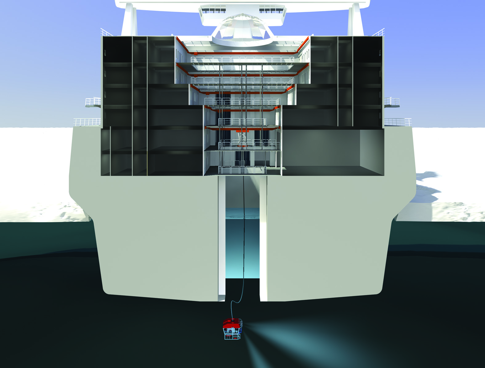

Ещё одна уникальная характеристика "Aurora Borealis" - два бассейна-шахты размером 7 на 7 метров, позволяющих спускать научное оборудование в океан, не встречая препятствий в виде ветра, волн или льда.

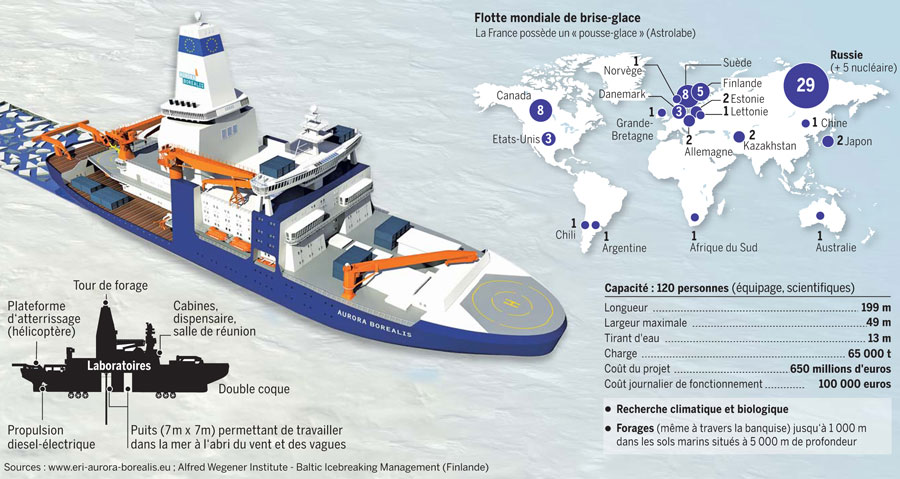

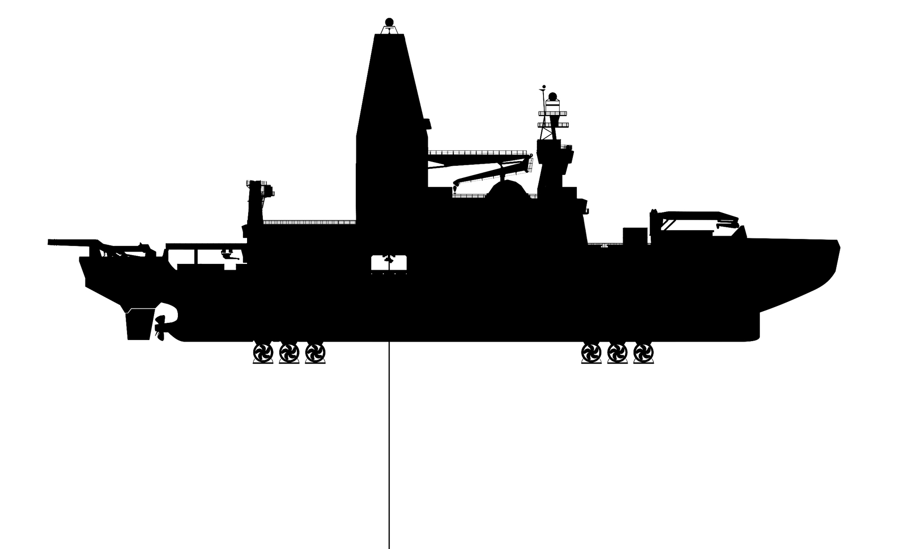

Основные характеристики проекта Aurora Borealis http://www.eri-aurora-borealis.eu/en/ab ... l_details/
Тип: Многофункциональное научно-исследовательское судно, судно глубокого бурения, Deep-Sea Drilling Vessel, тяжелый ледокол высшего класса AICS: Polar Class 1
Начало постройки: 2012 (запланировано)
Сдача в эксплуатацию: 2014 (запланировано)
Срок службы: 35 – 40 лет
На декабрь 2008:
Оценочная стоимость строительства: 650 млн. €

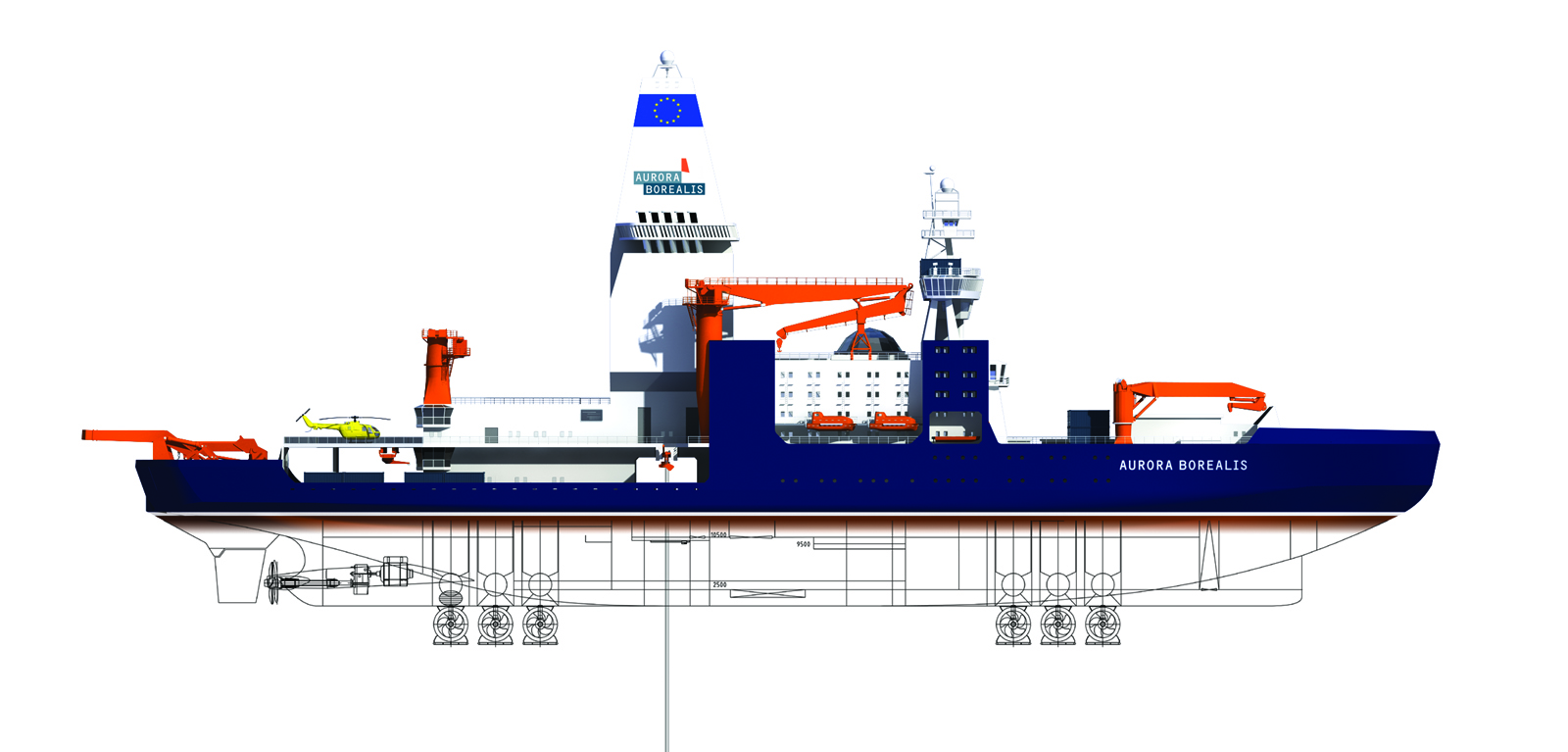

• Длинна макс.: 199.85 м
• Length between perpendiculars: 174.27 м
• Ширина: 49.00 м
• Ширина на 13 м осадочной линии: 45.00 м
• Максимальная осадка: 13 м
• Водоизмещение полное: прибл. 65,000 тонн
• Макс. скорость по чистой воде: 15.5 узлов
• Крейсерская скорость: 12 узлов
• Максимальная автономность плавания: 90 дней
• Установка: дизель-электрическая
• Макс. мощность на выходе генератора: прибл. 94 мВт (электр.)
• Число дизель-генераторов: 8 + 1 аварийный,
• Главная энергетическая установка: 81 мВт (3 x 27 мВт)

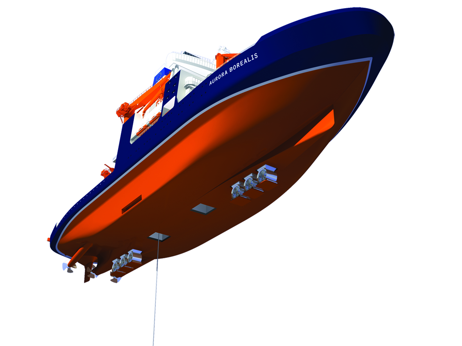

• Винтовая группа: 3 x 6.5 м диаметра, фиксированного шага, усиленные для ледовых плаваний
• Поперечная винтовая группа: 2 x 3 шт, фиксированные, полностью убирающиеся, один передний и один задний винты могут быть использованы для корректировки позиции при маневрировании
• Температурный предел: полная функциональность до –50ºC, рабочий режим от +45ºC до –30 ºC
• Расчетных мест: 120 (ученые и команда)
• Размещение: 80 одноместных и 20 двухместных кают
• Динамическое позиционирование: в дрейфующем льду до 2.5 м и на открытой воде
• Ледопроходимость: более чем в 2,5 м многолетних льдах со скоростью 2 – 3 узла
• Научные дисциплины: геология, геофизика, биология, физика и химия океана, гляциология, метеорология, физика и химия атмосферы, батиметрия
• Сквозные бассейны: 1 для научных буровых работ, 1 для другого научного оборудования, 7x7 м каждый.
• Буровые установки: Riserless drilling, 85 m height above keel. Max. static hook load: 680 mT, heave compensated.
• Максимальная глубина бурения: до 5000 м океанских глубин, >1000 м скважина
• Научные эхолоты: Multibeam with 1ºx1º resolution and sediment echosounder, дополнительное оборудование требуемое для проведения работ
• Ангар и взлетная палуба вместимостью на 3 вертолета

The Aker Arctic version of the ship is 163 metres long with enough room to accommodate a crew of 127. The aim is to make the ship the world’s most modern research vessel with several laboratories, research equipment and two helicopters.
The ship would have Wärtsilä diesel engines with an energy output of 58 megawatts, as well as three of the newest types of Azipod polar propellers produced by ABB.
