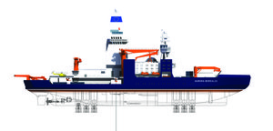

Сообщение Иван Кукушкин » 03 Октябрь 2009 00:35
Основные характеристики проекта Aurora Borealis http://www.eri-aurora-borealis.eu/en/ab ... l_details/
Тип: Многофункциональное научно-исследовательское судно, судно глубокого бурения, Deep-Sea Drilling Vessel, тяжелый ледокол высшего класса AICS: Polar Class 1
Начало постройки: 2012 (запланировано)
Сдача в эксплуатацию: 2014 (запланировано)
Срок службы: 35 – 40 лет
На декабрь 2008:
Оценочная стоимость строительства: 650 млн. €
• Длинна макс.: 199.85 м
• Length between perpendiculars: 174.27 м
• Ширина: 49.00 м
• Ширина на 13 м осадочной линии: 45.00 м
• Максимальная осадка: 13 м
• Водоизмещение полное: прибл. 65,000 тонн
• Макс. скорость по чистой воде: 15.5 узлов
• Крейсерская скорость: 12 узлов
• Максимальная автономность плавания: 90 дней
• Установка: дизель-электрическая
• Макс. мощность на выходе генератора: прибл. 94 мВт (электр.)
• Число дизель-генераторов: 8 + 1 аварийный,
• Главная энергетическая установка: 81 мВт (3 x 27 мВт)
• Винтовая группа: 3 x 6.5 м диаметра, фиксированного шага, усиленные для ледовых плаваний
• Поперечная винтовая группа: 2 x 3 шт, фиксированные, полностью убирающиеся, один передний и один задний винты могут быть использованы для корректировки позиции при маневрировании
• Температурный предел: полная функциональность до –50ºC, рабочий режим от +45ºC до –30 ºC
• Расчетных мест: 120 (ученые и команда)
• Размещение: 80 одноместных и 20 двухместных кают
• Динамическое позиционирование: в дрейфующем льду до 2.5 м и на открытой воде
• Ледопроходимость: более чем в 2,5 м многолетних льдах со скоростью 2 – 3 узла
• Научные дисциплины: геология, геофизика, биология, физика и химия океана, гляциология, метеорология, физика и химия атмосферы, батиметрия
• Сквозные бассейны: 1 для научных буровых работ, 1 для другого научного оборудования, 7x7 м каждый.
• Буровые установки: Riserless drilling, 85 m height above keel. Max. static hook load: 680 mT, heave compensated.
• Максимальная глубина бурения: до 5000 м океанских глубин, >1000 м скважина
• Научные эхолоты: Multibeam with 1ºx1º resolution and sediment echosounder, дополнительное оборудование требуемое для проведения работ
• Ангар и взлетная палуба вместимостью на 3 вертолета

Aker Arctic developed a “slim version”, costing less than EUR 500 million. A model of the planned ship is the one that is being tested in the Vuosaari ice pool.
Niini will present the test results next week at a conference in the Norwegian city of Tromsø. If the company’s offer is approved at the EU, Aker will be paid for its design, and shipyards will be allowed to compete for the actual construction of the Aurora Borealis.
Taking part in the polar ship project are ten EU countries and 15 research organisations. The Aurora Borealis is designed to study the polar regions at all times of the year for three months at a time in ice with a thickness of up to 2.5 metres. The ship will be able to drill samples from the sea bottom at depths of several kilometres.
The Aker Arctic version of the ship is 163 metres long with enough room to accommodate a crew of 127. The aim is to make the ship the world’s most modern research vessel with several laboratories, research equipment and two helicopters.
The ship would have Wärtsilä diesel engines with an energy output of 58 megawatts, as well as three of the newest types of Azipod polar propellers produced by ABB.
