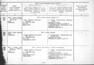

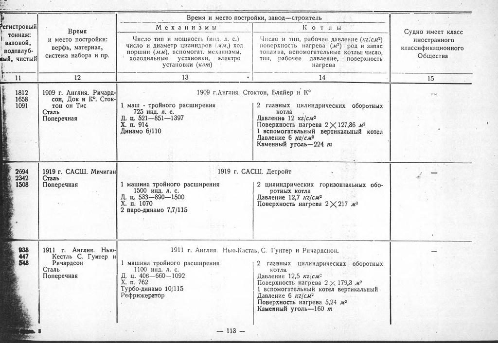

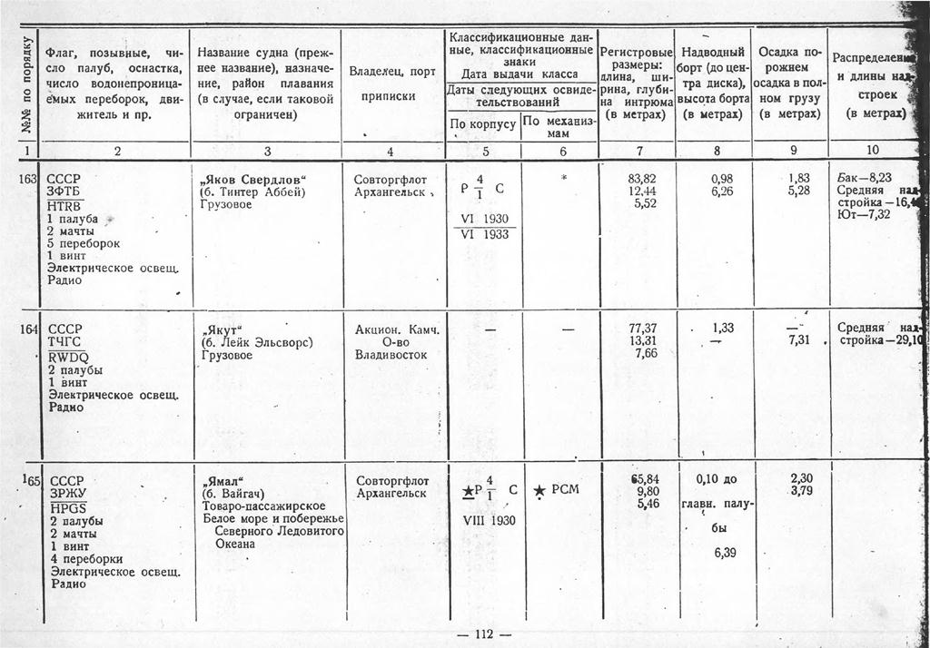

РЕГИСТР СУДОВ СССР (1931-1932 г.г.)

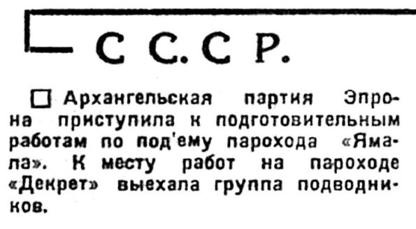

Известия, №119 (5367), 23.05.1934 г.
♦ Архангельская партия Эпрона приступила к подготовительным работам по подъему парохода «Ямала». К месту работ на пароходе «Декрет» выехала группа подводников.

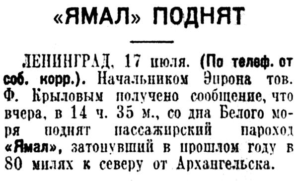

Известия №166 (5414), 18.07.1934 г.
«ЯМАЛ» ПОДНЯТ
ЛЕНИНГРАД, 17 июля. (По телеф. от соб. корр. ). Начальником Эпрона тов. Ф. Крыловым получено сообщение, что вчера, в 14 ч. 35 м., со дна Белого моря поднят пассажирский пароход «Ямал», затонувший в прошлом году в 80 милях к северу от Архангельска.

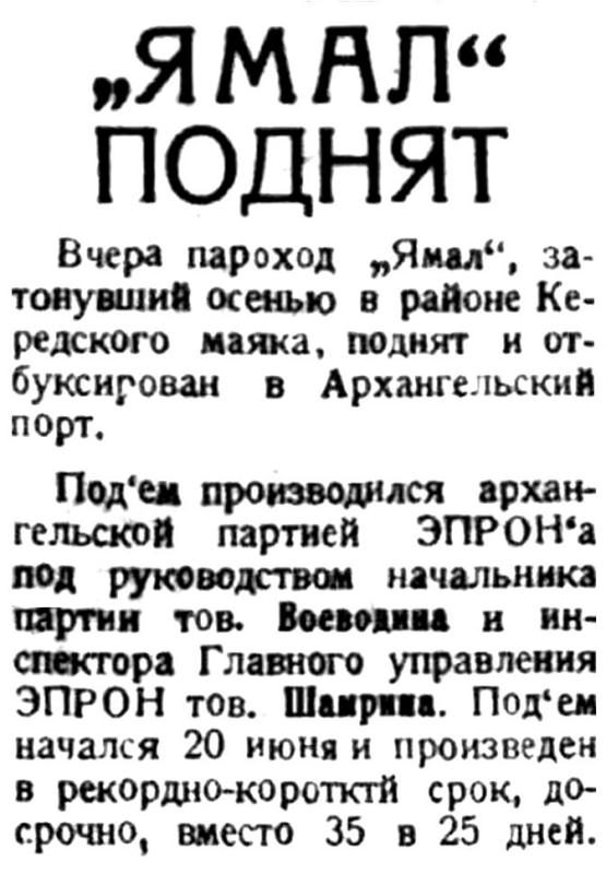

Правда Севера, 1934, №164, 18 июля
"ЯМАЛ" ПОДНЯТ
Вчера пароход "Ямал", затонувший осенью в районе Керец[дс]кого маяка, поднят и отбуксирован в Архангельский порт.
Подъем производился архангельской партией ЭПРОН'а под руководством начальника партии тов. Воеводина и инспектора Главного управления ЭПРОН тов. Шамрина. Подъем начался 20 июня и произведен в рекордно-короткий срок, досрочно, вместо 35 в 25 дней.

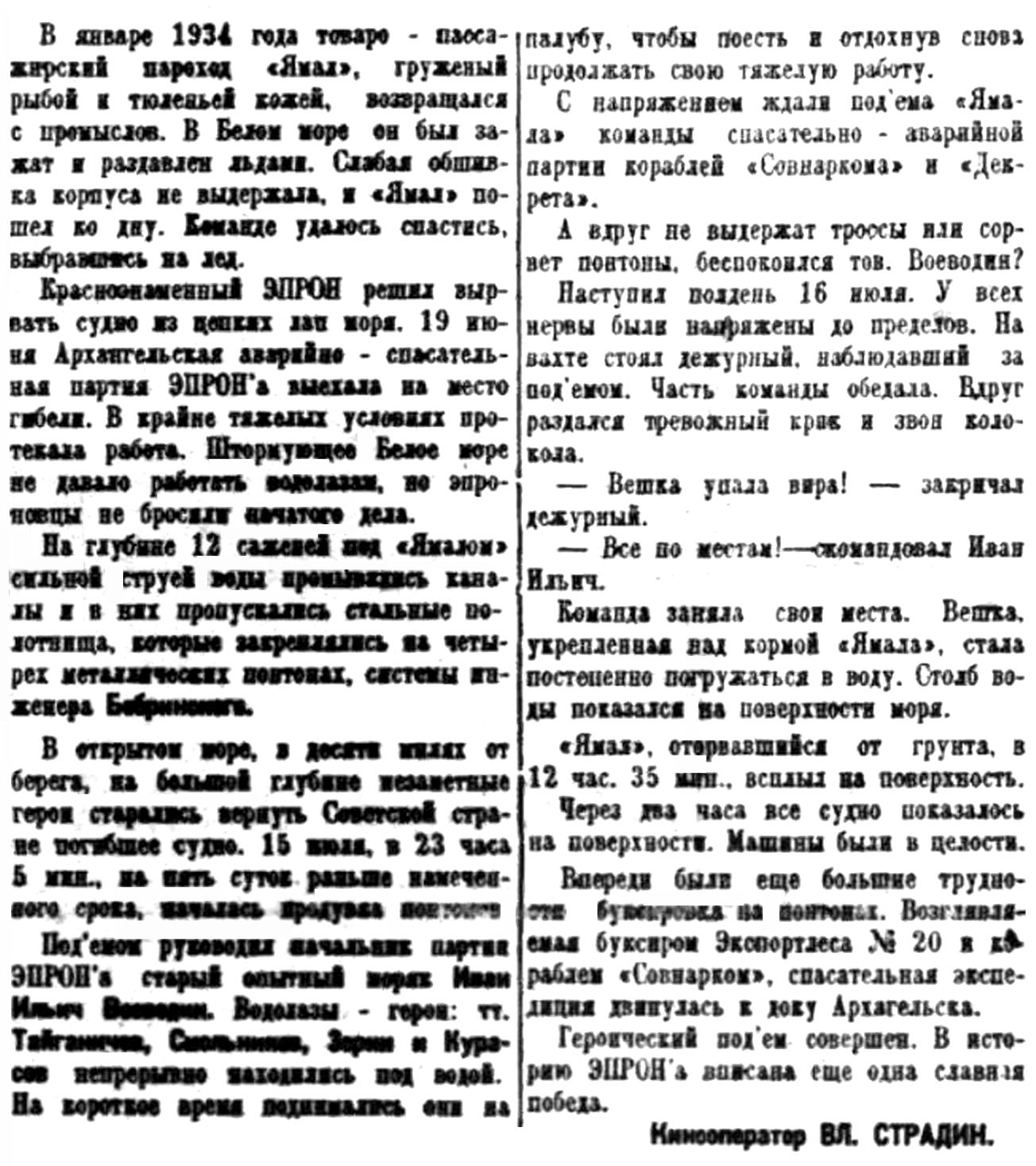

Как поднимали "Ямал"
В январе 1934 года товаро-пассажирский пароход "Ямал", груженый рыбой и тюленьей кожей, возвращался с промыслов. В Белом море он был зажат и раздавлен льдами. Слабая обшивка корпуса не выдержала, и "Ямал" пошел ко дну. Команде удалось спастись, выбравшись на лед.
Краснознаменный ЭПРОН решил вырвать судно из цепких лап моря. 19 июня Архангельская аварийно-спасательная партия ЭПРОН'а выехала на место гибели. В крайне тяжелых условиях протекала работа. Штормующее Белое море не давало работать водолазам, но эпроновцы не бросали начатого дела.
На глубине 12 саженей под "Ямалом" сильной струей воды промывались каналы и в них пропускалась стальные полотенца, которые закреплялись на четырех металлических понтонах, системы инженера Бобрицкого.
В открытом море, в десяти милях от берега, на большой глубине незаметные герои старались вернуть Советской стране погибшее судно. 15 июля, в 23 часа 5 мин., на пять суток раньше намеченного срока, началась продувка понтонов.
Подъемом руководил начальник партии ЭПРОН'а старый опытный моряк Иван Ильич Воеводин. Водолазы - герои: тт. Тайганичев, Смольников, Зорин и Курасов непрерывно находились под водой. На короткое время поднимались они на палубу, чтобы поесть и отдохнув снова продолжать свою тяжелую работу.
С напряжением ждали подъема "Ямала" команды спасательно - аварийной партии кораблей "Совнаркома" и "Декрета".
А вдруг не выдержат троссы или сорвет понтоны, беспокоился тов. Воеводин?
Наступил полдень 16 июля. У всех нервы была напряжены до пределов. На вахте стоял дежурный, наблюдавший за подъемом. Часть команды обедала.
Вдруг раздался тревожный крик и звон колокола.
— Вешка упала вира! — закричал дежурный.
— Все по местам! — скомандовал Иван Ильич.
Команда заняла свои места. Вешка, укрепленная над кормой "Ямала", стала постепенно погружаться в воду. Столб воды показался на поверхности моря.
"Ямал", оторвавшийся от грунта, в 12 час. 35 мин. всплыл на поверхность.
Через два часа все судно показалось на поверхности. Машины были в целости.
Впереди была еще большие трудности - буксировка на понтонах. Возглавляемая буксиром Экспортлеса № 20 и кораблем "Совнарком", спасательная экспедиция двинулась к доку Архангельска.
Героический подъем совершен. В историю ЭПРОН'а вписана еще одна славная победа.
Кинооператор ВЛ. СТРАДИН.
