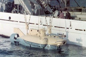

Первый исследовательский ПА проекта 1605 «Тинро-2» СПА-73-01 построен в 1972-73 годах в Ленинграде на Ленинградском Адмиралтейском объединении по заказу Министерства рыбного хозяйства СССР. Испытания проходил под командованием Гирса М.И. и принят в эксплуатацию на судно-носитель «Ихтиандр» (пр.399Б) в 1974 году.
В 1977 году в строй вступило научно-исследовательское судно «Гидронавт» и «Тинро-2» был передан на этот носитель. «Тинро-2» совершал погружения в Чёрном море, в Аденском заливе, в Атлантическом и Тихом океанах.
В сентябре 1983 года НИС «Гидронавт» с «Тинро-2» на борту выполнял работы в северной части Тихого океана, когда ПА вместе с носителем был включён состав отряда судов, осуществляющих поиск и подъем деталей южнокорейского самолета «Boeing-747», сбитого над территорией СССР.
«Тинро-2», не оборудованный иллюминаторами, осуществлял поиск объектов на грунте и наводил на них водолазов или фотографировал обнаруженные предметы. Так им была сфотографирована единственная человеческая рука, американские банкноты и какие-то этикетки, разбросанные по дну.
В 1992 году после развала СССР НИС «Гидронавт» вместе с ПА «Тинро-2», работающие в Тихом океане были переданы Украине. Через три года украинские власти передали носитель, вместе с ПА передали Вьетнаму за долги, где корабли ещё долго работали на коммерческие японские фирмы.

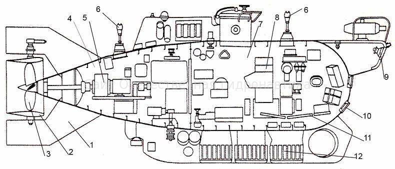

ПА "Тинро-2" пр.1602
В середине 1960-х годов конструкторы Гипрорыбфлота по заявке учёных Тихоокеанского научно-исследовательского института морского рыбного хозяйства и океанографии разрабатывали два новых проекта исследовательских подводных аппаратов. В честь Тихоокеанского института рыболовства и океанографии проекты новых кораблей получили названия ТИНРО-1 и ТИНРО-2.
Первый проект ТИНРО-1 предусматривал создание полностью автономной подводной лодки, которая была способна продолжить исследования начатые на ПЛ «Северянка». ТИНРО-1, оборудованная манипуляторами, могла бы плавать в течение 20 суток, удаляясь на 500 миль от базы и погружаться на 300 метров. ПЛ должна была оснащаться водолазным комплексом, с помощью которого водолазы могли бы выходить из ТИНРО-1 за борт и возвращаться в ПЛ Конструкторы не смогли уложиться в заданные весогабаритные характеристики и работы над проектом были прекращены.
Второй проект ТИНРО-2 маленького автономного обитаемого подводного аппарата, работающего с борта надводного судна-носителя. ТИНРО-2 предназначался для: изучения распределения и миграции промысловых рыб, наблюдения за работой неподвижных орудий лова, исследования дна промыслового шельфа и других работ. Конструкторские работы велись под руководством Дмитриева А.Н.
Рабочий проект ТИНРО-2 был разработан в Ленинграде в ЦПБ «Волна».
Прочный корпус ТИНРО-2 — стальной, цилиндрический, диаметром - 1,5 метра.
Система погружения и всплытия состоит из двух бортовых стеклопластиковых балластных цистерн, заполняемых при погружении забортной водой и продуваемые сжатым воздухом для всплытия.
Электродвигатели движительно-рулевого комплекса установлены в прочном корпусе, их гребные валы проходят через дейдвудные сальники. Кормовая поворотная кормовая насадка имеет гидравлический привод.
Электропитание обеспечивается от погружной АБ, размещённой в забортных контейнерах. В аварийной ситуации, один из контейнеров может быть сброшен.
1 – вертикальный стабилизатор; 2 – поворотная насадка; 3 – маршевый винт; 4 – агрегатный отсек; 5 – электродвигатель маршевого винта; 6 – шток погрузочного устройства; 7 – отсек экипажа; 8 – пульт командира; 9 – светильник; 10 – иллюминатор; 11 – место наблюдателя; 12 – АБ.
