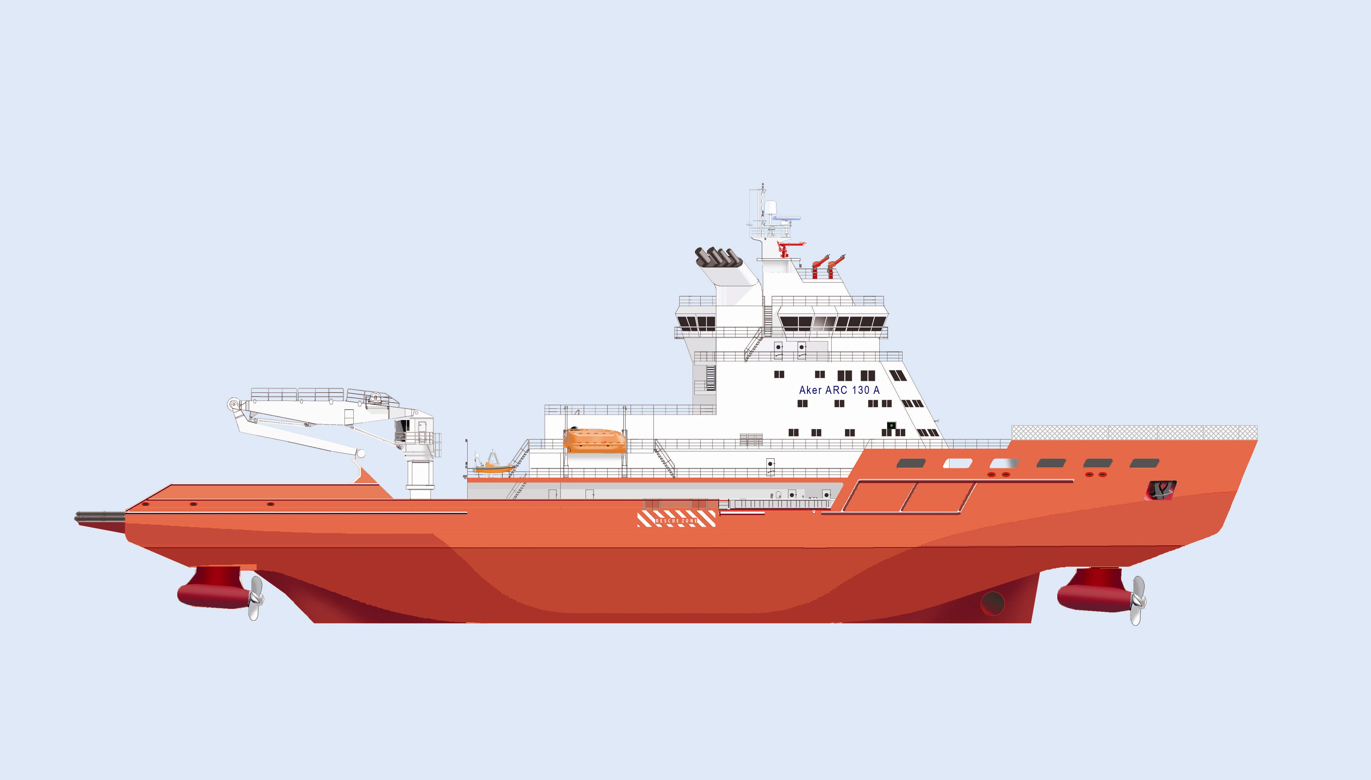

"Александр Санников"
ледокольное судно обеспечения
Проект Aker ARC 130A
Основные характеристики судна:
длина габаритная 121,7 м;
длина по ватерлинии: 106,9м
ширина наибольшая ок. 25 м;
высота борта 11,5 м;
Осадка по ватерлинии: 8 м
Водоизмещение 12900м³
Скорость на чистой воде: до 16 узлов
Мощность энергетической установки: 27 840 kW
Энергетическая мощность пропульсивной установки: 21 500 kW
Проспект разработчика с техническими характеристиками:
aker_arc_130_130a.pdf [124.01 КБ Скачиваний: 926]
