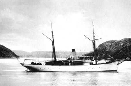

Пароход «Андрей Первозванный» (рис.3) был построен в 1899 г. в Германии специально для проведения научно-промысловых работ. Судно было оснащено научным оборудованием и приборами производства России, Англии, Германии, Норвегии, Швеции. Для определения температуры воды использовались термометры Негретти-Замбра с рамой Милля, точность измерения составляла 0,1 °С. Пробы воды отбирались с помощью батометра Петтерссона, а с поверхности – парусным ведром. Однако батометр Петтерссона в его первоначальной конструкции часто закрывался не на должной глубине, поэтому значения солености, определенные в экспедициях 1900 г., были забракованы. Но уже в рейсах 1901 г. этот прибор был усовершенствован. Кроме того, дополнительно стал использоваться более чувствительный термометр, вставлявшийся в батометр после подъема с глубины, что повысило точность измерения температуры до 0,03 °С. Определение солености производилось начиная с лета 1901 г. по способу М.Кнудсена.
В 1900-1901 гг. на пароходе «Андрей Первозванный» была отработана методика проведения гидрологических наблюдений на разрезе «Кольский меридиан». Технические возможности судна позволили выполнять исследования на разрезе во все сезоны года и на значительном удалении от берега, а благодаря приему ставить корабль носом на волну стало возможным производить гидрологические работы даже в «свежую» погоду и при значительном волнении.

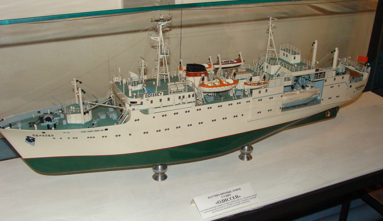

НИС "Одиссей":
ОБЩИЕ ХАРАКТЕРИСТИКИ
Материал корпуса: сталь
Водоизмещение (т) - 3875
Дедвейт (т) - 1070
Основные измерения: длина (м) - 84,50; ширина (м) - 14,00; осадка (м) - 5,65; высота борта (м) - 10,00
Скорость максимальная/экономичная (уз) - 12,7/10-11
Дальность плавания (мили); автономность (сутки) - 15000; 50
Район плавания: неограниченный
Запас/тип топлива, пресной воды (т) - 491/дизельное, 210
Экипаж (чел.) - 110
Экспедиционный состав (чел.) - 19
ХАРАКТЕРИСТИКИ ДВИГАТЕЛЯ
Главный двигатель (тип; год, фирма и место постройки; количество; мощность (л.с.); общая мощность электростанции судна (кВт)): 1969 г., ЧССР; дизель, 8ДР 43/61-В1; 1х1470; 825
Движитель (количество и характеристики): 1, ВРШ, материал - латунь; диаметр (м) - 2,73, число лопастей - 3
ОБОРУДОВАНИЕ ДЛЯ ИССЛЕДОВАНИЙ
Количество лабораторий: 8.
Их назначение: планктонная, бентосная, геологическая, гидрохимическая, гидрологическая, ихтиологическая, химическая, фотолаборатория
Палубное оборудование: лебедки ЛЭ-58 (2); ЛЭ-59 (2); спуско-подъемное устройство для подводного аппарата "Север-2" (вес аппарата - 39 т); траловая лебедка (марка, количество, канатоемкость, скорость выбирания м/мин): WTD 15V15; 1: 2х2600; 100,0. Океанографические лебедки (марка, количество): ЛЭРОК-1,2: 1; ЛЭРОК-0,5: 1
Орудия лова: трал (донный и разноглубинный)
Уникальное оборудование - автономный глубоководный аппарат с глубиной погружения 2 км
Акустическое оборудование (тип, количество): гидролокаторы - "Омуль-С" (1); SK-120 (1); SU (1); SX-202 (1). Эхолоты: "Кальмар" (1); ЕК-12 (1); ЕК-18 (1); ЕК-38 (1); "Язь-С" (2); ЕК-50 (1); НЭЛ-5Р. Эхоинтеграторы - QM (1). Специальная аппаратура: МГ-26 (1); "Мурена" (1); "Разрез" (1); "Биозвук-М (1); "Конус" (1)
ИСТОРИЧЕСКАЯ СПРАВКА

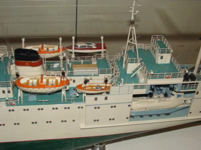

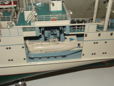

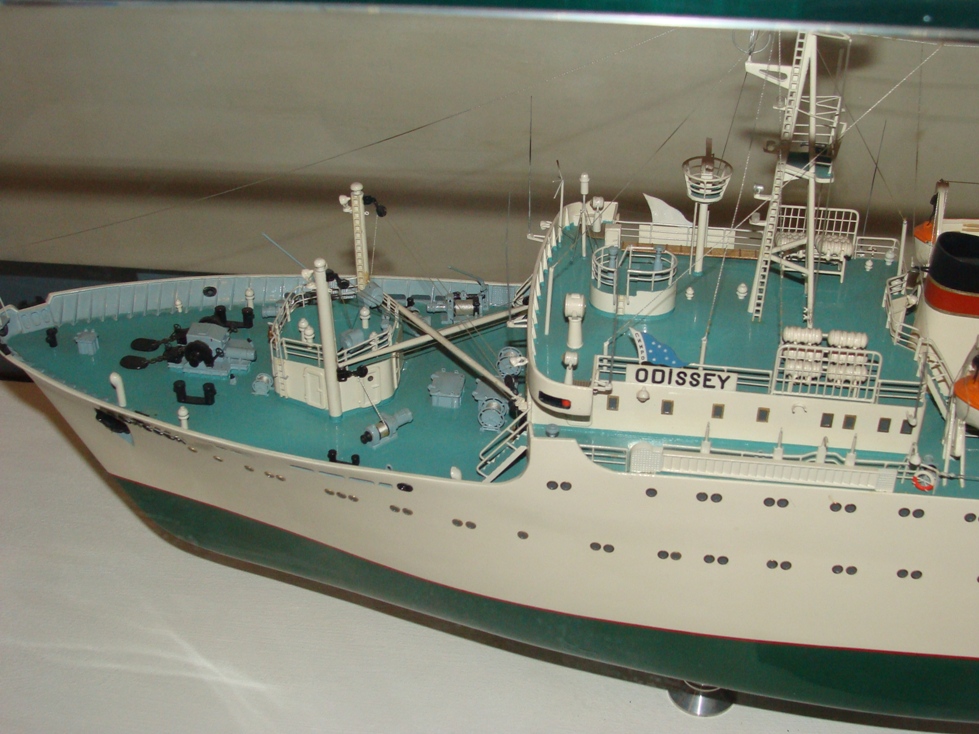

Основные даты (этапы) истории. НИС "Одиссей", построенное в 1970 г. - особое судно в составе научного флота ПИНРО. "Одиссей" - судно-носитель первого отечественного автономного глубоководного аппарата "Север-2" с глубиной погружения два километра. Как "Север-2", так и "Одиссей" были построены по специальному заказу ПИНРО и вместе представляли собой самый совершенный для своего времени научно-исследовательский комплекс для изучения промысловых рыб на больших глубинах. Так, в 1975 г. на "Одиссее" впервые были выполнены успешные промысловые траления на глубинах до 2,5 км в районе Срединно-Атлантического хребта. В 1976 г. на этом судне в Баренцевом море впервые проведена тотальная тралово-акустическая съемка запасов рыб, которая широко применяется в настоящее время.
В 1983 г. на "Одиссее" впервые в мировой рыбохозяйственной практике ученые ПИНРО при спусках аппарата "Север-2" в центральной части Атлантического океана проанализировали вертикальную структуру планктонных сообществ в слое 0-1000 м, плотность каждого слоя в экз./м3 и видовой состав организмов. Для определения плотности слоев планктона применялась специально сконструированная рама, которая крепилась на иллюминатор аппарата.
Всего по научным программам ПИНРО за период 1970-1977 гг. и 1983 г. "Одиссей" совершил 18 экспедиций, в части которых использовался аппарат "Север-2".
В рейсах участвовали М.Л.Заферман, В.Н.Шлейник, В.Н.Шибанов, М.А.Сонина, С.С.Дробышева, Л.И.Серебров, Р.В.Касабов и многие другие сотрудники ПИНРО.
Первый капитан "Одиссея", профессионализм которого во многом способствовал нормальной работе всех комплексов судна - И.М.Розенберг.
Дополнительная информация. Подводный аппарат "Север-2" был спроектирован в ЦКБМТ "Рубин" и построен в 1970 г. на Ново-Адмиралтейском заводе (г.Ленинград). Первое его погружение состоялось в 1971 г. на Черном море, где он опустился на глубину 2020 м. В 1975 г. аппарат прибыл в Мурманск. В 1977 г. Минрыбхоз СССР организовал на Украине (г.Севастополь) специальное экспериментально-конструкторское бюро по подводной технике (СЭКБП), в дальнейшем переименованное в базу "Гидронавт". Здесь были собраны все подводные аппараты Минрыбхоза СССР со своими судами-носителями. Передача "Одиссея" крайне осложнила для ПИНРО возможности продолжения подводных исследований и в целом нанесла ущерб рыбной промышленности.
После распада СССР (1991 г.) все, что многие годы создавалось усилиями ученых ПИНРО, других институтов страны в области подводных аппаратов, осталось за границей. Украина, не имея технических и финансовых возможностей заниматься подводными исследованиями, продала "Одиссей" вместе с аппаратом одной из южноамериканских стран. Судьба его неизвестна.
Модель "Одиссея " в Мурманском краеведческом музее. : DSC03864.JPG
