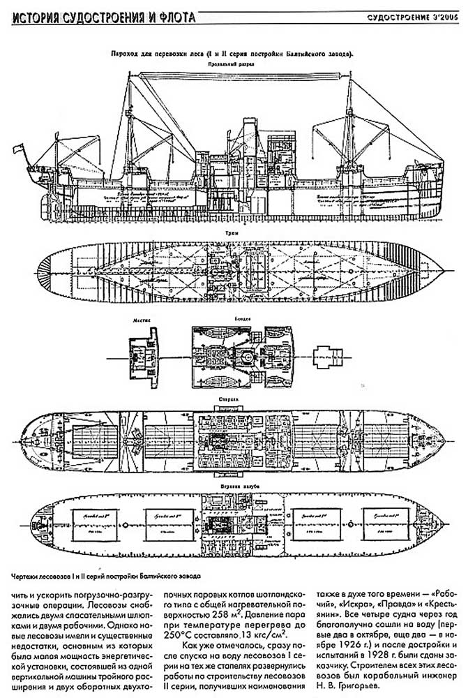

ПЕРВЫЕ ЛЕСОВОЗЫ БАЛТИЙСКОГО ЗАВОДА
К 150-летию ОАО «Балтийский завод»
Н.Н.Афонин (ФГУП ЦНИИТС)
"Судостроение", 3, 2005, с.67—71
Началом отечественного коммерческого морского судостроения по праву можно считать закладку и спуск на воду в 1925 г. на Балтийском заводе в Ленинграде первых средних лесовозов типа «Товарищ Сталин» дедвейтом 3500 т. Как известно, в дореволюционной России морские торговые суда практически не строились, в результате (например, в 1913 г.) только около 8% экспортных грузов было вывезено на отечественных морских судах, в то время как более 90% внешнеторговых перевозок осуществлялись на зафрахтованных иностранных пароходах.
Положение резко изменилось после смены государственного строя в России в октябре 1917 г. Внешнеполитическая обстановка потребовало создания собственного торгового флота. В декабре 1917г. при Народном комиссариате по торговле и промышленности была образована «Комиссия по развитию отечественного торгового флота», а в 1918г. (при ВСНХ) — комиссия для составления плана развития коммерческого судостроения. Представленный ею на рассмотрение Совета Народных Комиссаров план предусматривал строительство морских торговых судов общим тонножем около 500 тыс. т. После рядо реорганизационных мероприятий все работы по выполнению программы по созданию транспортного (торгового) флото возложили на созданный 1 января 1922 г. «Судотрест», в состав которого зимой 1923/24 г. был включен и Балтийский завод. 11 сентября 1924 г. вопрос о постройке торговых судов обсуждался на заседании Политбюро ЦК ВКП(б). Положение становилось критическим — в конце года торговый флот страны насчитывал всего около 130 судов общей валовой вместимостью 172 тыс. рег. т и суммарной мощностью механизмов 140 тыс. л. с. Из них две трети судов имели возраст более 20 лет.
В ноябре 1924 г. «Судотрест» приступил к созданию проектов первых судов — четырех лесовозов, двух рефрижераторных и одного нефтеналивного судна. Чертежи лесовозов разрабатывались в конструкторском бюро Балтийского завода. Эти суда предназначались для перевозок в летнее время из района Белого моря (преимущественно из Архангельска) в европейские страны пиленого леса. В зимнее время лесовозы планировалось использовать для вывоза зерна за границу из черноморских портов.
Закладка четырех лесовозов состоялась 24 января 1925 г. Спуск на воду первых двух лесовозов проходил в торжественной обстановке 25 октября в присутствии наркомо внешней торговли Л. Б. Красина, имя которого впоследствии было присвоено одному из лесовозов. Еще два лесовоза сошли на воду 22 ноября, а но освободившихся стапелях начались работы по постройке лесовозов II серии.
К 1926 г. на предприятии числилось 2640 рабочих и 548 служащих, причем производительность по сравнению с 1921 г. выросла в несколько раз. К этому времени техническое перевооружение завода становилась все более необходимым. Однако отсутствие ресурсов (с 1925 по 1927 г. ВСНХ смог выделить на эти цели лишь около 10% стоимости основных фондов предприятия) не позволило своевременно приступить к подготовке производственной базы. Работы по реконструкции завода практически развернулись уже в годы первой пятилетки параллельно со строительством новых судов. Тем не менее, в августе и сентябре 1927 г. завод сдал заказчику все четыре лесовоза I серии: «Товарищ Сталин», «Михаил Томский» (с 15 сентября 1936 г. «Мироныч»), «Григорий Зиновьев» («Красный партизан») и «Товарищ Красин». В этом немалая заслуга директора завода К. Н. Коршунова, его заместителя А. А. Ингельмана, главного строителя Н. В. Григорьева, начальника корпусного цеха А. А. Архипова и многих других. Эти лесовозы находились на стапелях по 9— 10 мес и еще по 22 мес — в достройке на плаву. Для тех лет это были вполне современные специализированные суда водоизмещением в полном грузу 5280 т. Клепаные с ледовыми подкроплениями в носовой части корпуса лесовозов строились на высший класс английского Регистра Ллойда.
В соответствии с проектом наибольшая длина лесовозов составляла 85, ширина 13,1, высота борта 6,9, осадка с генеральным грузом 5,8, с лесным грузом — 5,9 м. Дедвейт, соответственно, 3350 т и 3550 т. Индикаторная мощность паровой машины достигала 900 л. с, сообщая судну скорость около 9 уз. Лесовозы представляли собой одновинтовые однопалубные пароходы трехостровного типа с баком, средней надстройкой и ютом. Каждый грузовой трюм был оборудован двумя люками. Грузовые устройства, состоявшие из восьми стрел и шести лебедок, обеспечивали высокую скорость погрузки пиломатериалов. Впервые на этих судах были применены электрические лебедки, что позволило значительно облегчить и ускорить погрузочно-разгрузочные операции. Лесовозы снабжались двумя спасательными шлюпками и двумя рабочими. Однако новые лесовозы имели и существенные недостатки, основным из которых было малая мощность энергетической установки, состоявшей из одной вертикальной машины тройного расширения и двух оборотных двухтопочных паровых котлов шотландского типа с общей нагревательной поверхностью 253 кв.м. Давление пара при температуре перегрева до 250°С составляло. 13 кгс/кв. см.
Как уже отмечалось, сразу после спуска на воду лесовозов I серии на тех же стапелях развернулись роботы по строительству лесовозов II серии, получивших наименования также в духе того времени — «Рабочий», «Искра», «Правда» и «Крестьянин». Все четыре судна через год благополучно сошли на воду (первые два в октябре, еще два — в ноябре 1926 г.) и после достройки и испытаний в 1928 г. были сданы заказчику. Строителем всех этих лесовозов был корабельный инхонер Н. В. Григорьев.
Паровые машины, котлы и цельнолитые грибные винты для лесовозов изготавливались в мастерских Балтийского завода. Часть электрооборудования заказали на «Электросиле», а многие системы и устройства пришлось ввозить из-за границы, приобретая их у таких известных фирм, как «Сименс—Шуккерт» (пародинамомашины), «Митчелл» (упорные подшипники), «Робинсон» (машинный телеграф), «Джон Вильсон» (брашпиль) и т. п.
Разрабатывая проект лесовозов II серии, конструкторы бюро Балтийского зовода под руководством П. Г. Гойккиса учли опыт проектирования первых лесовозов и внесли в проектную документацию ряд изменений. Было несколько увеличено котельное отделение, что сказалось на главных размерениях судна. В результате длина возросла до 92 м (86,5 — между перпендикулярами).
Кроме того, по новому проекту в трюмах вместо пиллерсов предусматривались короткие переборки с концевыми усиленными стойками и вырезами. Для перевозки зерна предусматривались деревянные разборные переборки (шифтинг-бордсы).
Строительство лесовозов III серии совпало с очередной реорганизацией судостроительной промышленности. Судостроительный трест, существовавший с 1922 г., в 1928 г. был преобразован во Всесоюзное объединение морских заводов и верфей («Союзверфь»), в которое вошел и Балтийский завод. В том же году вышпо постановление Совета Труда и Обороны (СТО) «О мерах по улучшению судостроения и снижению себестоимости судов». Этим постановлением определялось, что постройка судов должна проводиться главным образом на отечественных заводах, причем заказы должны состоять из серии однотипных судов. Единичные суда разрешалось строить только после согласования с вышестоящими инстанциями и то лишь в исключительных случаях (как, впрочем, и заказ таких судов за границей). Цены на суда (точнее — стоимость их постройки) разрешались только «твердорасчетные». Этим же постановлением определялись сроки разработки и ввода в действие целого ряда положений, регламентировавших процесс проектирования и постройки кораблей, судов.
Существенные изменении происходят и в технологии. На Балтийском заводе с 1928 г. получает широкое распространение электросварка. Ток, уже к 1932 г. этот метод используется для изготовления ответственнейших судовых конструкций, таких как туннели гребных валов, фундаменты главных механизмов, конденсаторы главных паровых машин. На заводе имелось 99 сварочных аппаратов, из которых 27 предназначались исключительно для обучения сварщиков. В 1931 г. все сварочные работы были выделены в организационном отношении в самостоятельный сварочный цех, и его списочный состав вскоре достиг 450 чел., а к концу 1932 г. цех представпял уже крупную производственную единицу. Сварочные работы проводились в корпусном цехе на специально выделенных площадках, частично оборудованных чугунными плитами для закрепления на них ппоских конструкций в ходе сборки и сварки. Так, общая масса конструкций, подлежащих сварке, на одном лесовозе составляла около 700 т при общей массе стали в составе корпуса около 1200 т.
Новые лесовозы «Ванцетти», «Сакко», «Товарищ Урицкий» (позднее «Урицкий») и «Товарищ Володарский» («Володарский») строились по улучшенному проекту. Первые два судно спустипи на воду в ноябре и декабре 1927 г., два следующих — в сентябре и ноябре 1928 г. По опыту эксплуатации лесовозов первых серий на них ликвидировали ростры, мачты заменили колоннами, уменьшили розмеры грузовых люков и общую длину судна (до 91,3 м). При водоизмещении 5520 т мощность главной энергетической установки (ЭУ) лесовозов этой серии довели до 950 л. с, развернув при этом паровые котлы на 180° — топками в нос.
