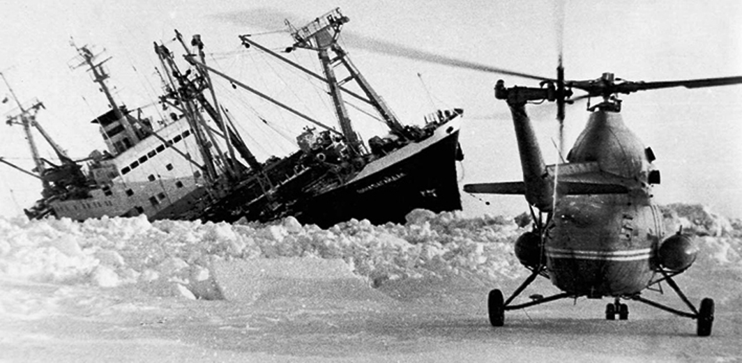

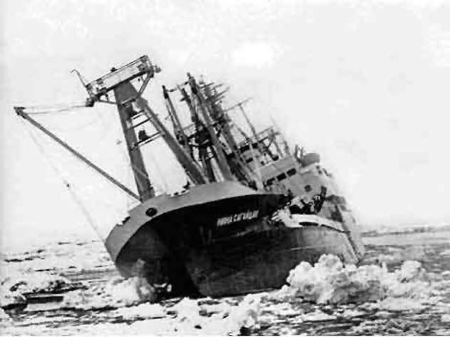

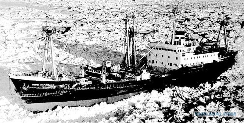

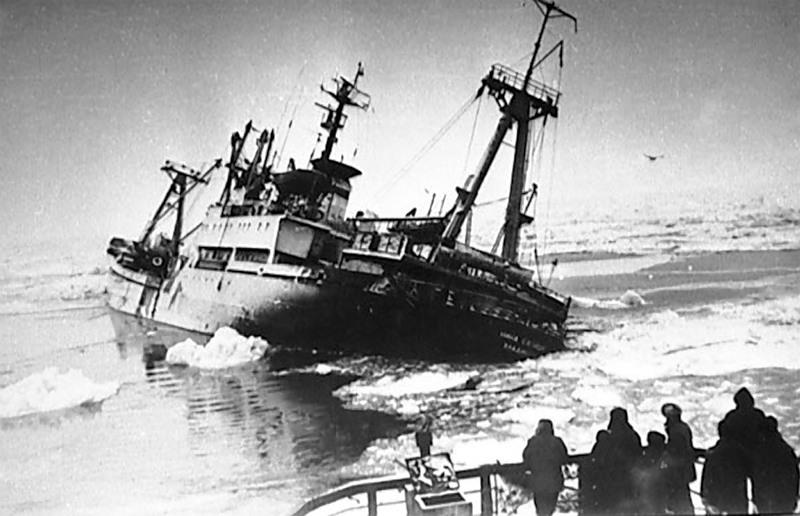

Сообщение Александр Кот » 16 Декабрь 2012 18:22

08.05. Вертолет ледокола «Ленинград» начал эвакуировать экипаж на борт нашего ледокола.
08.25. Получили указание из Владивостока от начальника пароходства эвакуировать весь экипаж теплохода.
09.14. К эвакуации подключился вертолет ледокола «Владивосток».
09.40. Закончена эвакуация членов экипажа теплохода. Доставлено на борт ледокола 52 человека. Пытаемся пробиться к судам. Продвижения нет.
Теплоход имеет значительный крен на правый борт. Главная палуба правого борта вошла в лед.

09.55. Обошли вокруг теплохода. Он накренен. Правый борт, главная палуба под водой. Крышки трюмов под водой.
10.40. Начали подходить кормой к теплоходу для взятия его на буксир.
10.55. Подошли кормой к форштевню теплохода.
11.20. Взяли на буксир. Начали подводить теплоход к припаю.
11.42. Подвели к припаю.
13.00. Аварийная партия перешла на теплоход.
13.25. Начали откачивать воду насосом 50 тонн в час.
14.30. Начали устанавливать насос 100 тонн в час. Положение теплохода без изменений.
16.45. Три человека перешли на теплоход для проверки результатов.
16.50. Проверка закончена. Принято решение остановить аварийно-спасательные работы.
18.01. Теплоход получил резкий крен на правый борт. Начал носовой частью уходить в воду.
20.00. Теплоход «Нина Сагайдак» продолжает погружаться. Экипаж теплохода вывезен с борта ледокола вертолётом».
