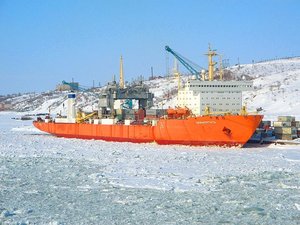

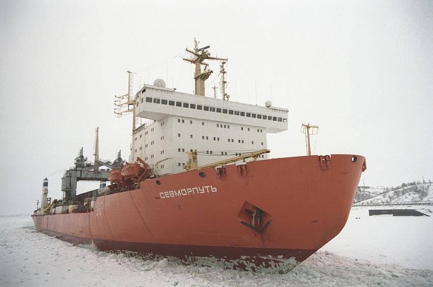

Общие сведения.
Атомный лихтеровоз-контейнеровоз «Севморпуть» - единственное в России ледокольно-транспортное судно с ядерной энергетической установкой, было построено на Керченском судостроительном заводе «Залив» им. Б.Е. Бутомы в период с 01.06.82 по 31.12.88. Проект судна разработан на основании совместного решения Минморфлота и Минсудпрома № С-13/01360 от 30.05.78 в соответствии с техническим заданием на его разработку. Корпус судна спроектирован и построен на категорию ледовых подкреплений «УЛА» в соответствии с требованиями Правил Регистра СССР изд.1981г.
Судно спроектировано, построено и эксплуатируется с учетом выполнения отечественных и международных правил, конвенций и норм, в том числе:
Кодекса ИМО по безопасности ядерных торговых судов;
Международной конвенции о безопасности торговых судов на ядерном топливе;
Норм радиационной безопасности;
Правил ядерной безопасности;
Основных санитарных правил.
Атомоход «Севморпуть» сдан в эксплуатацию 31.12.88г.
С момента подъема флага и начала работ лихтеровоз "Севморпуть" прошел 302000 миль, перевез более 1,5 миллионов тонн грузов, осуществив за это время всего лишь одну перезарядку ядерного реактора.
Для сравнения: судам типа СА-15, работающим на Дудинской линии пришлось бы выполнить почти 100 рейсов, чтобы перевести такое же количество груза, израсходовав при этом почти 100000 тонн топлива
Назначение
Судно предназначено для перевозки:
-лихтеров типа ЛЭШ в трюмах, в специально оборудованных ячейках и на верхней палубе с погрузкой и выгрузкой их судовым лихтерным краном;
-контейнеров международного стандарта ИСО в трюмах и на верхней палубе без специального переоборудования судна, погрузка-выгрузка контейнеров должна осуществляться береговыми средствами. Ограниченные партии могут быть погружены и выгружены контейнерными приставками лихтерного крана.
Всего судно может взять на борт 74 лихтера грузоподъемностью по 300 т или 1328 двадцатифутовых контейнеров.
Прочность люковых закрытий позволяет перевозку на них загруженных лихтеров массой по 450 тонн каждый, установленных в два яруса по высоте, или 20 и 40 футовых контейнеров международного стандарта в три яруса по высоте с максимально допустимой массой каждого контейнера 20,3 и 30,5 тонн соответственно.
«Севморпуть» способен самостоятельно преодолевать лед толщиной до 1 м.
Район плавания
Ядерная энергетическая установка не ограничивает дальность и продолжительность плавания.
Основные характеристики
Тип судна - одновинтовой, однопалубный атомоход с избыточным надводным бортом, баком, носовым расположением жилой надстройки, промежуточным расположением машинного отделения и реакторного отсека, с наклонным форштевнем ледокольного типа, крейсерской кормой, срезанной в надводной части по форме транца.
Судно способно самостоятельно идти в сплошных ровных ледяных полях толщиной до 1 метра со скоростью около двух узлов. Корпус разделен 11 поперечными водонепроницаемыми переборками на 12 отсеков, в числе которых 6 грузовых трюмов.
Длина наибольшая, м 260
Длина между перпендикулярами, м 228,8
Ширина наибольшая, м 32,2
Высота борта у миделя, м 18,3
Осадка по летнюю грузовую марку, м 11,8
Осадка спецификационная (для плавания во льдах), м 10,65
Водоизмещение судна в морской воде плотностью 1.025 т/м3
при осадке по летнюю грузовую марку 11,8 м, т 61880
Дедвейт судна при осадке по летнюю грузовую марку, т 33980
Дедвейт судна при спецификационной осадке, т 26480
Размер грузовых люков в свету:
- длина, м 20,6
- ширина, м 19,05
Скорость хода судна при средней осадке 10 м и мощности ГТЗА 29420 кВт, узел 20,8
Энергетическая установка
Энергетическая установка состоит из:
    - Главного турбозубчатого агрегата мощностью 29420 кВт и при частоте вращения гребного вала 115 об/мин, работающего на гребной винт регулируемого шага.
    - Атомной паропроизводящей установки производительностью 215 тонн пара в час, при давлении 40 ата и температуре 290°С.
- Вспомогательной установки:
    - 3 турбогенераторов по 1700 кВт
    - 2 резервных дизель-генераторов по 600 кВт
    - 2 аварийных дизель-генераторов по 200 кВт.
    - Котел аварийного хода (в случае выхода из строя АППУ) паропроизводительностью 50 т в час при давлении 25 кг/см2 и температуре пара 360оС, работающий на дизельном топливе.
Характеристика кранов
На лихтеровозе установлены подъемные краны:
1.Кран «КОНЕ»:
    Грузоподъемность, т 500
    Скорость подъема, опускания, м/мин 0.5¸80
    Скорость передвижения крана, м/мин 0.3¸50
    Высота подъема:
    - полная, м 27
    - от головки рельса, м 12
    Колея подкранового пути, мм 21336
На лихтерном кране установлены две контейнерные приставки грузоподъемностью по 38,0 т и два вспомогательных крана по 3,0 т. Приставки предназначены для погрузки и разгрузки ограниченных партий 20 и 40 футовых контейнеров в портах, не оборудованных береговыми контейнерными кранами.
2. Два крана грузоподъемностью 16 тонн .
3. Два крана грузоподъемностью 3,2 тонны.
