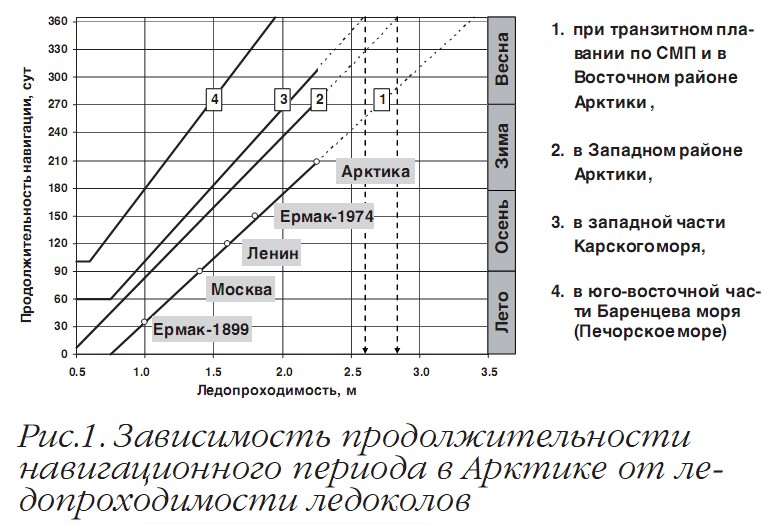

Круглоготичная эксплуатация и новые размерения
Наши самые мощные ледоколы типа «Арктика» могут обеспечить навигацию по СМП в Восточном районе только в течение 7 месяцев, что демонстрируется прилагаемым графиком. Для обеспечения надёжной круглогодичной работы необходимо повысить ледопроходимость. В частности, ледопро-ходимость ледокола – лидера для круглогодичного плавания на всем протяжении Севморпути должна быть около 3,5 м. Под ледопроходимостью понимается предельная толщина ровного сплошного льда, преодолеваемого ледоколом непрерывным ходом с минимальной устойчивой скоростью 2 узла. Но пока с точки зрения перспективы перевозок потребности в таком сверхмощном ледоколе нет. Сейчас для надёжной работы в Карском море до Дудинки достаточно обеспечить ледопроходимость 2,6 м. Поэтому первое требование к новому ледоколу – повышение ледопроходимости с 2,3 м (как у «Арктики») до 2,6 м.
В последнее время начал меняться состав транспортного флота. При освоении нефтегазовых шельфовых месторождений требуются крупнотоннажные танкеры для вывоза углеводородного сырья на экспорт. Крупнотоннажные челноки, которые строятся для Печорского моря (для Приразломного месторождения, для Варандея) дедвейтом 70 тыс.тонн имеют ширину 34–36 м. У судов со 100-тысячным дедвейтом ширина и того больше – 42-44 м. Вот с такими широкими и тяжёлыми судами надо иметь дело и под них прокладывать канал соответствующей ширины. Его размерами определяется скорость проводки судов.

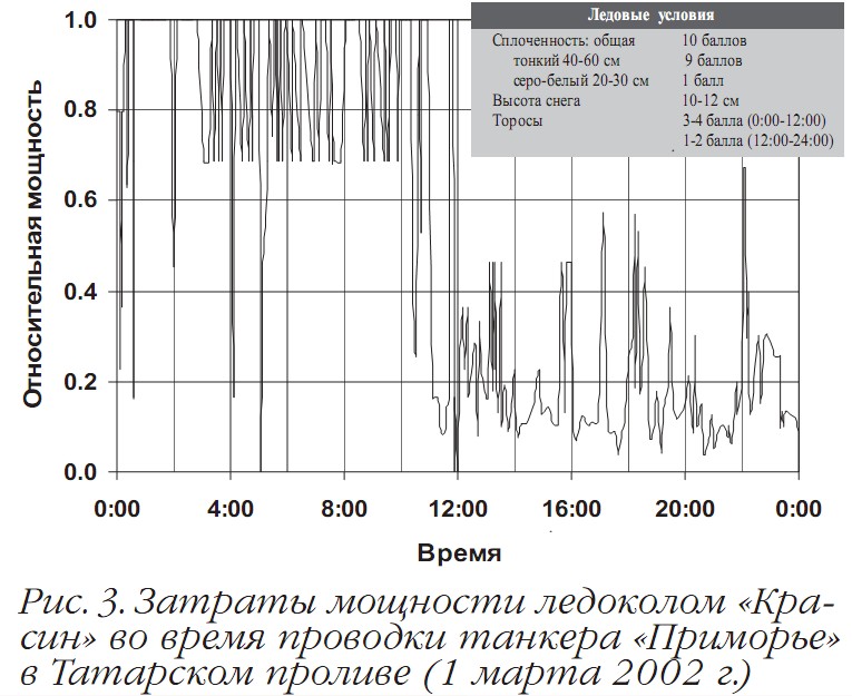

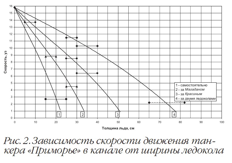

Зависимость скорости проводки судна от ширины ледокола определялась как на основании опыта работы ледокольного флота, так и специально проведенных испытаний. В 2002 году в рамках проекта «Сахалин-1» была осуществлена экспериментальная проводка крупнотоннажного 100-тысячного танкера «Приморье» двумя ледоколами – линейным ледоколом «Красин» мощностью на валах 26,5 МВт и вспомогательным «Магадан» мощностью 7 МВт. С одним ледоколом ширина канала недостаточна, и танкеру приходится самому доламывать кромки льда после ледокола. Скорость неприемлемо низкая и к тому же неустойчивая. Для экономики проводки судов ширина канала имеет очень большое значение.

Другим важным моментом является мощность ледокола. С одной стороны, можно усовершенствовать обводы. Ледопроходимость в пределах 2,7-2,8 м можно получить, улучшив форму обводов. Последний атомный ледокол «50 лет Победы» имеет усовершенствованные по предложению ЦНИИМФа обводы носовой оконечности. Они не совсем такие, как предполагается по новому проекту, но многое уже сделано. Наклон форштевня составляет уже 21 градус вместо прежних 27, ватерлинию раскрыли с 28 до 35 градусов. Побольше развалили шпангоуты. Эти усовершенствования, сохранив клиновидный профиль, позволили сэкономить до 50% мощности и выйти на 2,6-2,7 м ледопроходимости. В ЦНИИ им. Крылова были проведены сравнительные модельные испытания, которые подтвердили ожидаемые преимущества усовершенствованных обводов корпуса, предложенных ЦНИИМФом.
В перспективе для безопасных проводок крупнотоннажных судов ледоколу необходимо иметь запас по мощности. При проводке ледоколом «Красин» танкера «Приморье» в однолетних тонких льдах толщиной 40-60 см его уровень мощности при незначительной торосистости колебался в пределах 50%. А в торосистых льдах (3-4 балла) скорость резко падала, и неоднократно возникали критические ситуации. В экстренном порядке приходилось передавать на танкер команду о быстром реверсе, дабы он не столкнулся с ледоколом. Тяжёлые участки «Красин» проскакивал за счёт форсирования мощности, до 100% (Рис.3).
С крупнотоннажными судами надо работать аккуратно и специально разрабатывать тактику их проводки с учётом новых требований и задач.

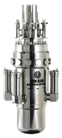

Проект реакторной установки разрабатывает ФГУП «ОКБМ». Это будет прогрессивная моноблочная ЯЭУ типа РИТМ-200 с повышенным уровнем защиты. Период между перегрузками активной зоны у этой РУ составит 7 лет в отличие от 2,5-3 лет у существующей установки типа КЛТ-40. Новая установка дает почти двукратный выигрыш по габаритам и массе. Последнее имеет важное значение для обеспечения минимальной рабочей осадки ледокола. ЯЭУ моноблочного типа с большей (60%) естественной циркуляцией потребует гораздо меньшую мощность насосов. Повышается уровень защиты и коэффициент использования мощности (0,75). Моноблочность, естественная циркуляция, воздушное охлаждение – все эти факторы, задействованные в новой установке, повышают безопасность её эксплуатации. Турбогенераторную установку будет изготавливать ОАО «Калужский Турбинный завод». Подобную установку завод делает для плавучей атомной электростанции.

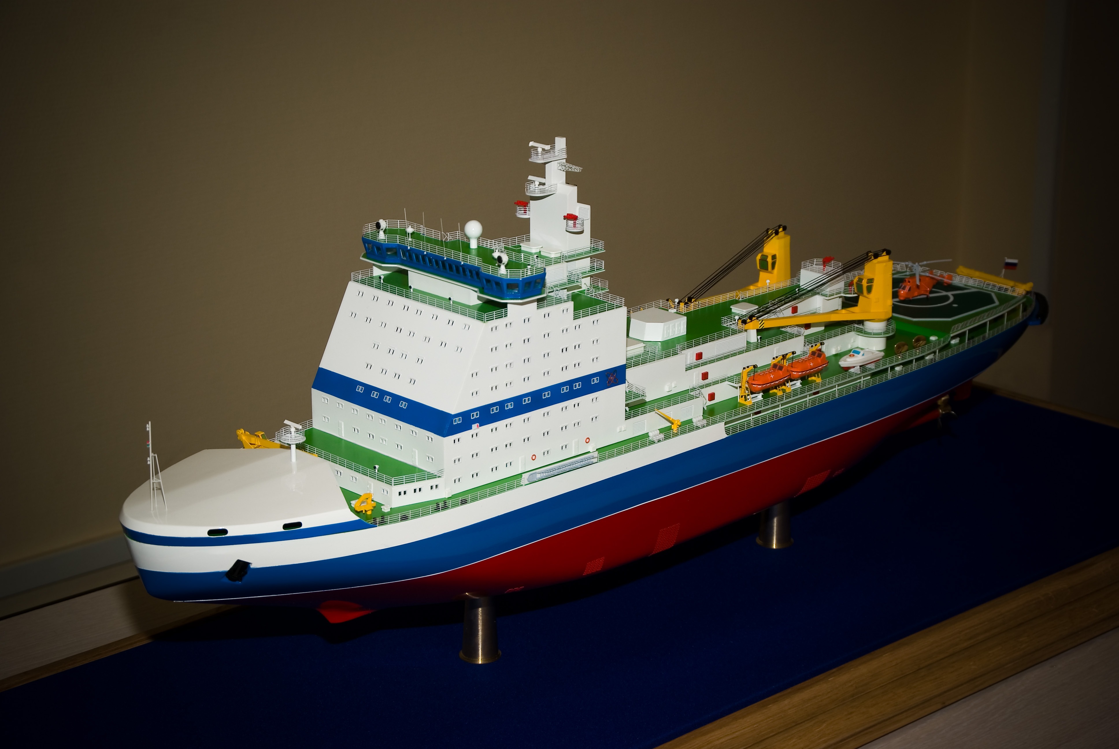

На модели атомохода (см. предыдущий пост) также виден расположенный на палубе многоцелевой экспериментальный катер на воздушной подушке проекта 22110, разработка института:

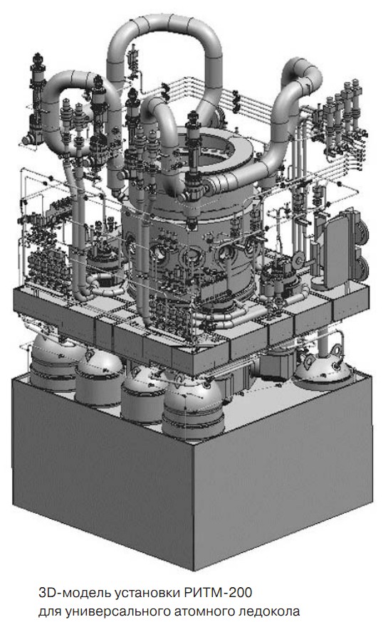

Реакторная установка РИТМ-200 для универсального атомного ледокола
НТС «Росатома» одобрил техпроект реакторной установки РИТМ-200 для нового ледокола.
30.12.2009 15:49 http://www.nuclear.ru/rus/press/other_news/2114966/
    Научно-технический совет госкорпорации «Росатом» одобрил технический проект реакторной установки РИТМ-200 для универсального (двухосадочного) атомного ледокола. Материалы техпроекта были представлены на заседании тематической секции №1 «Ядерные энергетические установки и атомные станции», говорится в сообщении НТС «Росатома». В заседании приняли участие более 50 ведущих специалистов и руководителей предприятий ГК «Росатом», Российской академии наук, Ростехнадзора, РНЦ «Курчатовский институт» и других организаций. Технический проект реакторной установки для универсального атомного ледокола разработан ОАО «ОКБМ Африкантов» по договору с ОАО «ЦКБ «Айсберг».
    В ходе обсуждения членами НТС было отмечено, что основной особенностью данного проекта является интегрированная компоновка основного оборудования первого контура с размещением активной зоны и кассет парогенератора в едином корпусе, а циркуляционных насосов первого контура в выносных гидрокамерах по типу реакторных установок действующих атомных судов. Другой особенностью проекта является применение кассетной активной зоны увеличенного объема, что позволило существенно уменьшить ее энергонапряженность и увеличить энергоресурс. Проект удовлетворяет требованиям техзадания и обеспечивает существенно лучшие характеристики как самой реакторной установки, так и атомного ледокола в целом.
    В частности, увеличен ресурс и срок службы основного заменяемого оборудования до среднего ремонта, значительно уменьшены габариты и масса РУ в пределах защитной оболочки, увеличены резервы времени для принятия персоналом корректирующих действий при авариях, увеличен радиационный ресурс корпуса парогенерирующего блока, обеспечена транспортировка его в собранном виде по железным дорогам Российской Федерации. По итогам обсуждения техпроект реакторной установки РИТМ-200 рекомендован к утверждению. На 2010 год планируется разработка рабочей конструкторской документации и начало изготовления реакторной установки. В транспортной ФЦП на строительство головного образца ледокола третьего поколения заложено 17 млрд. рублей. Ориентировочные сроки ввода ледокола в эксплуатацию - 2015-2016 годы.
НОВЫЙ РЕАКТОР ДЛЯ НОВОГО ЛЕДОКОЛА
ОКБМ Африкантов разработало проект инновационной реакторной установки РИТМ-200 для универсального атомного ледокола нового поколения
Пресс-служба ОАО «ОКБМ им.Африкантова». Атом-пресса № 5 (893) февраль 2010 http://www.itep.ru/rus/65_ITEP/Atompressa_05_10.pdf
    В декабре прошлого года секция № 1 НТС Госкорпорации «Росатом» рассмотрела и утвердила технический проект реакторной установки РИТМ-200 для универсального (двухосадочного) атомного ледокола нового поколения. Обсуждали технический проект РУ более 50-ти ведущих специалистов и руководителей предприятий Госкорпорации «Росатом», Российской академии наук, Ростехнад-зора, РНЦ «Курчатовский институт» и других организаций. Технический проект установки РИТМ-200 разработало ОАО «ОКБМ им. Африкантова» по договору с ОАО «ЦКБ «Айсберг».
    Нижегородское «ОКБМ Африкантов» разработало технический проект и подготовило отчет по обоснованию безопасности, необходимый для получения лицензии на строительство головного универсального атомного ледокола, менее чем за два года, а это короткий срок для подобных работ.
    Разработчики реакторной установки РИТМ-200 реализовали в ней эволюционный подход, базирующийся на успешном опыте многолетней эксплуатации судовых атомных установок, разработанных ОКБМ, а также применили наиболее совершенные технические решения, направленные на дальнейшее повышение надежности и безопасности.
    Основной особенностью проекта стала интегрированная компоновка основного оборудования первого контура с размещением активной зоны и кассет парогенератора в едином корпусе, а циркуляционных насосов первого контура – в выносных гидрокамерах по типу реакторных установок действующих атомных судов. Другой особенностью проекта является применение кассетной активной зоны увеличенного объема с обогащением до 20 %, что позволило существенно уменьшить ее энерго-напряженность и увеличить энергоресурс. Отличительными чертами установки являются также минимальные массогабаритные показатели и значительно возросший среднегодовой эксплуатационный уровень мощности.
    Реакторная установка РИТМ-200 обладает модернизационным потенциалом, то есть в дальнейшем возможно форсировать ее мощность и наращивать энергоресурс. Эта характеристика позволяет применять реакторную установку на перспективных атомных судах, плавучих атомных станциях и опреснительных комплексах, а также в составе локальных энергоисточников различного назначения, в том числе морских буровых платформ и сооружений для надводной и подводной добычи и переработки нефти и газа.
    Проект РИТМ-200, помимо того, что полностью отвечает требованиям техза-дания, обеспечивает существенно более высокий уровень безопасности и лучшие экономические характеристики как самой реакторной установки, так и атомного ледокола в целом.
    В 2010 году планируется начать разработку рабочей конструкторской документации и изготовление реакторной установки.
    Согласно Федеральной целевой программе «Развитие транспортной системы России (2010–2015 гг.)», на строительство головного образца ледокола нового поколения выделены средства из федерального бюджета, ориентировочные сроки ввода ледокола в эксплуатацию – 2015–2016 гг.
