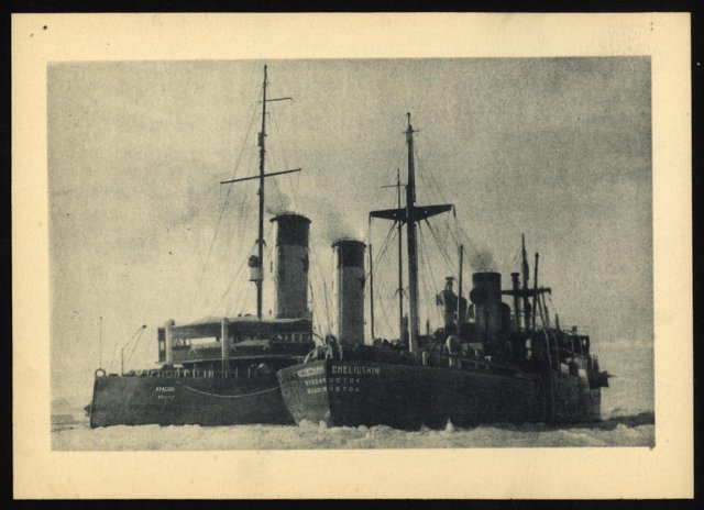

[ Леспромхоз ] пишет:Изображение
Почтовая карточка 1934 года из серии "Героический поход челюскинцев"
Обратная сторона
Арктика, примерно 1936 г. Почтовая карточка "Союзфото" (Ленинградское отд.), автор не указан. Из арх. М. Галянина

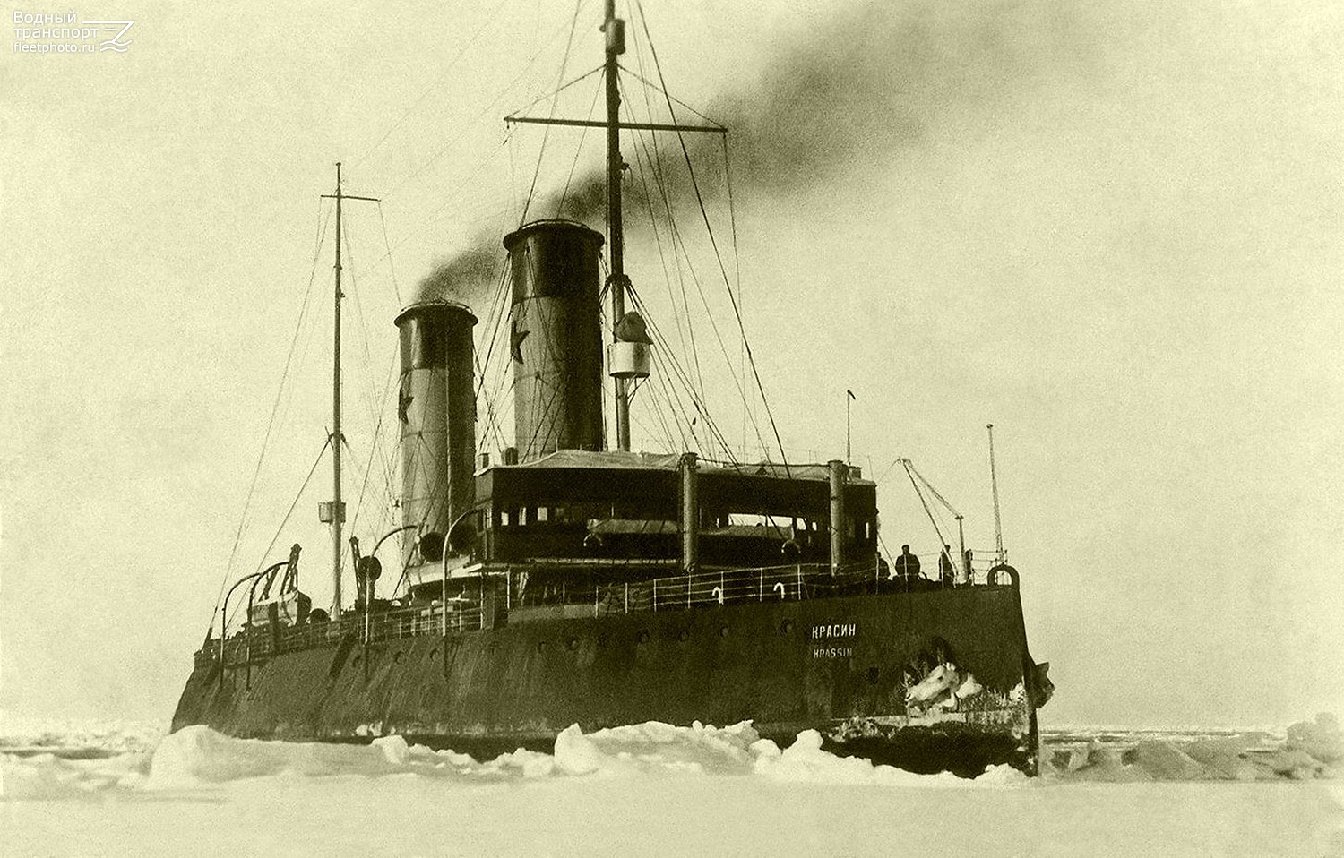

Сообщение RUS » 24 Март 2024 21:02
Константин Александрович Вялов (1900 - 1976)
"Спасение советским ледоколом «Красин» итальянской экспедиции Нобиле в 1928 году", 1957 г.
Константин Александрович Вялов (1900 - 1976)<br />"Спасение советским ледоколом «Красин» итальянской экспедиции Нобиле в 1928 году", 1957 г. : uEH62V0-rfg.jpg
