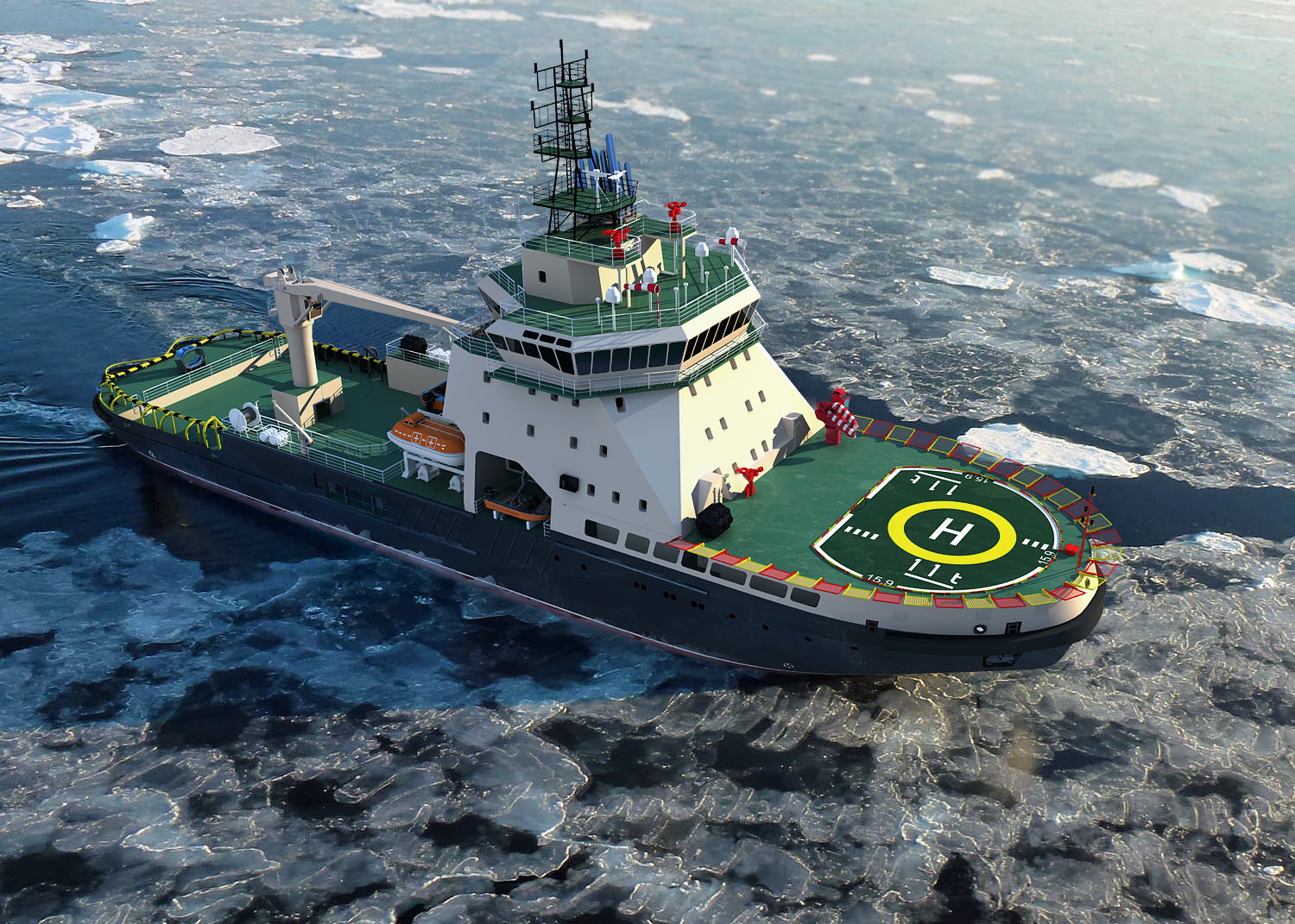

1.1 Назначение ледокола:
- самостоятельная проводка кораблей и судов;
- буксировка судов и других плавучих сооружений в ледовых условиях и на чистой воде;
- перевозка грузов в контейнерах на палубе и в грузовом трюме
- тушение пожаров на аварийных объектах.
1.2 Ледокол строится в соответствии с Правилами Российского морского регистра судоходства (РС) 2014 года на класс КМ© IсеЬrеаkеr 6 [1] AUT1 ICS FF3WS EPP HELIDECK Special purpose ship. Район плавания - неограниченный.
1.3 Главные размерения и основные характеристики.
Длина наибольшая 85,0 м
Ширина по КВЛ 19,2м
Высота борта 9,2 м
Осадка по КВЛ 6,6 м
Тип пропульсивного комплекса ВРК 2x4 МВт
Скорость полного хода 15 уз.
Экипаж/спецперсонал 32/50 чел.
1.4 Условия эксплуатации:
- температура наружного воздуха - от плюс 30°С при относительной влажности 60% летом до минус 40°С при относительной влажности 85% зимой;
- температура забортной воды - от плюс 32°С до минус 2°С.
1.5 Ледопроходимость: движение со скоростью 2 узла в сплошном льду толшиной 1 м со снежным покровом до 20 см.

«Главное «Ноу-Хау» российского военного ледокола - использование винторулевых колонок, - объяснил телеканалу ЗВЕЗДА один из разработчиков ледокола главный конструктор Центрального конструкторского бюро «Балтсудопроект» Андрей Обухов, их еще называют Азиподов (Azipod). - Каждая из них имеет мощность в 3,5 МВт. В традиционных двигательных системах двигатель находится внутри корпуса судна, и вращение передается на винт посредством промежуточных валов, иногда через редуктор. Azipod состоит из высокомоментного электродвигателя, расположенного в отдельном корпусе - поде. Гребной винт установлен непосредственно на валу электродвигателя, что позволило передавать вращающий момент с двигателя непосредственно на винт, минуя промежуточные валы или редукторы. Отказ от промежуточных элементов пропульсивной системы исключает потери энергии, возникающие в них при передаче вращательного движения с вала двигателя на винт».
Установка закреплена вне корпуса судна с помощью шарнирного механизма и может вращаться вокруг вертикальной оси на 360 градусов, что позволяет получить лучшую маневренность судна как по курсу, так и по скорости по сравнению с обычными движительными установками. Применительно к ледоколам 21180 проекта это позволяет кораблям двигаться хоть носом, хоть кормой, хоть бортом. То есть выполнять маневры в тех условиях, когда корабль с обычной движетельной системой давно бы встал на месте.
Проект 21180 первый в России именно с такой компоновкой. По словам Обухова, винторулевые колонки применяются и на других новых ледоколах проекта 21900 типа «Москва» и «Санкт-Петербург», но там двигатели установлены в самом корпусе корабля, а вращательная энергия передается на установленные в колонках винты по средствам валов. На «Илье Муромце» двигатели непосредственно вынесены за корпус судна.
«Это новое и весьма инновационное решение, - говорит конструктор, в отношении него есть свои опасения. - Например, что во время проводки в винторулевую колонку может забиться лет, что приведет к выходу из строя двигателей. Зато такая компоновка значительно уменьшает расход топлива из-за отсутствия дополнительных передающих усилия механизмов. В любом случае, необходимо искать новые решения иначе не будет прогресса. И в этом плане корабли проекта 21180 в своем роде новое слово в отечественном судостроении».
К слову, Azipod - одно из главных достоинств больших десантных вертолетоносцев типа «Мистраль», которое так долго превозносилось, как нечто фантастическое, недоступное российской промышленности. В Крыловском государственном научном центре - организации без экспертной оценки которой, сегодня не строиться ни один корабль в стране, телеканалу ЗВЕЗДА сообщили, что применение подобных движительных устройств норма для современного кораблестроения. Особенно, когда речь идет кораблях и судах специального назначения. Кроме маневренности, такое техническое решение сокращает объём машинного отделения, повышая грузовместимость, а так же дает возможность создавать более комфортные условия проживания экипажа из-за увеличения количества и размеров внутренних помещений корабля.
«К современным ледоколам сегодня предъявляется значительно больше требований, чем к аналогичным судам раньше, - объяснил телеканалу ЗВЕЗДА главный конструктор Центрального конструкторского бюро «Балтсудопроект» Андрей Обухов, прежде всего это многофункциональные суда. - Ледокол должен не только ломать лет, осуществлять проводку кораблей, но и выполнять вспомогательные функции: выполнять спасательные, инженерные работы, доставлять грузы. То есть современный ледокол это автономный - многофункциональный комплекс решающий большое количество задач».
Если посмотреть на изображение «Ильи Муромца», то в носовой части у него расположена вертолетная площадка, в кормовой части - подъемный кран. Все это, как отмечает Обухов, требования многопрофильности судна этого класса. «Корабль сам в состоянии вести погрузочно-разгрузочные работы, - говорит конструктор. - То есть кроме непосредственно ледокольных функций, быть еще и судном снабжения».
