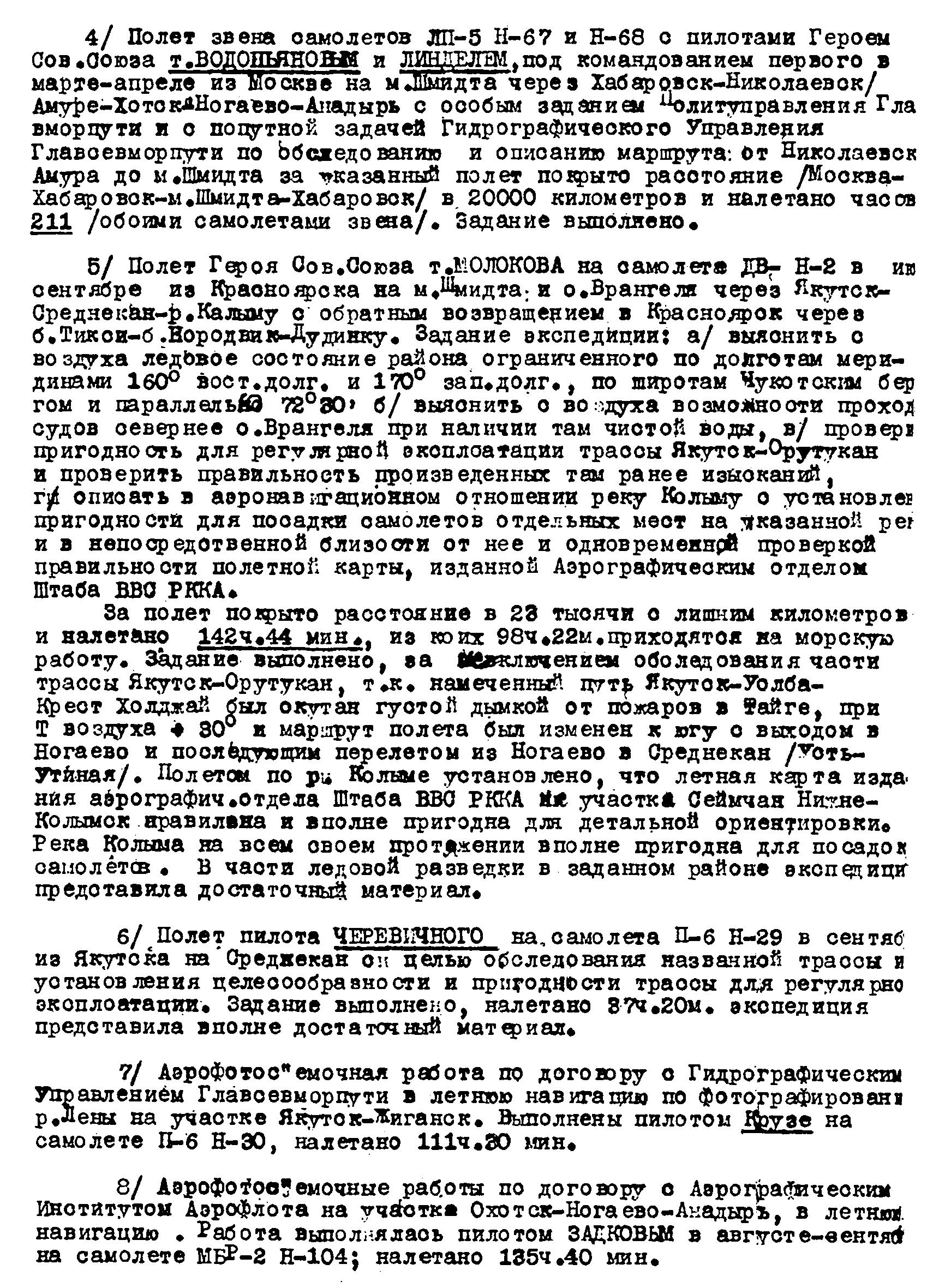

4/ Полет звена самолетов ЛП-5 Н-67 и Н-68 о пилотами Героем Сов. Союза т. ВОДОПЬЯНОВЫМ и ЛИНДЕЛЕМ, под командованием первого в марте-апреле из Москве на м. Шмидта через Хабаровск - Николаевск/Амуре - Охотск - Ногаево - Анадырь с особым заданием Политуправления Главсевморпути с попутной задачей Гидрографического Управления Главсевморпути по обследованию и описанию маршрута: От Николаевск Амура до м. Шмидта за указанный полет покрыто расстояние /Москва -Хабаровск - м. Шмидта - Хабаровск/ в 20000 километров и налетано часов 211 /обоими самолетами звена/. Задание выполнено.
5/ Полет Героя Сов. Союза т. МОЛОКОВА на самолета ДВ - Н-2 в июле-сентябре из Красноярска на м. Шмидта и о. Врангеля через Якутск - Среднекан - р. Колыму с обратным возвращением в Красноярск через б. Тикси - б. Нордвик - Дудинку. Задание экспедиции:
а/ выяснить с воздуха ледовое состояние района ограниченного по долготам меридинами 160° вост. долг, и 170° зап. долг., по широтам Чукотским берегом и параллелью 72°30',
б/ выяснить о воздуха возможности прохода судов севернее о. Врангеля при наличии там чистой воды,
в/ проверить пригодность для регулярной эксплоатации трассы Якутск - Орутукан и проверить правильность произведенных там ранее изысканий,
г/ описать в аэронавигационном отношении реку Колыму о установлением пригодности для посадки самолётов отдельных мест на указанной реке и в непосредственной близости от нее и одновременной проверкой правильности полетной карты, изданной Аэрографическим отделом Штаба ВВС РККА.
За полет подрыто расстояние в 23 тысячи с лишним километров и налетано 142 ч. 44 мин., из коих 98 ч. 22 м. приходятся на морскую работу. Задание выполнено, за исключением обследования части трассы Якутск - Орутукан, т. к. намеченный путь Якуток - Уолба -Крест Холджай был окутан густой дымкой от пожаров в тайге, при Т воздуха + 30 и маршрут полета был изменен к югу с выходом в Ногаево и последующим перелетом из Ногаево в Среднекан /Усть-Утиная/. Полетом по р. Колыме установлено, что летная карта издания аэрографич. отдела Штаба ВВС РККА на участке Сеймчан Нижнеколымск правильна и вполне пригодна для детальной ориентировки. Река Колыма на всем своем протяжении вполне пригодна для посадок самолёта. В части ледовой разведки в заданном районе экспедиция представила достаточный материал.
6/ Полет пилота ЧЕРЕВИЧНОГО на самолете П-6 Н-29 в сентябре из Якутска на Среднекан с целью обследования названной трассы и установления целесообразности и пригодности трассы для регулярной эксплоатации. Задание выполнено, налетано 37 ч. 20 м. экспедиция представила вполне достаточный материал.
7/ Аэрофотосъемочная работа по договору о Гидрографическим Управлением Главсевморпути в летнюю навигацию по фотографированию р. Лены на участке Якутск - Жиганск. Выполнены пилотом Крузе на самолете П-6 Н-30, налетано 111 ч. 30 мин.
8/ Аэрофотосъемочные работы по договору о Аэрографическим Институтом Аэрофлота на участке Охотск - Ногаево - Анадырь, в летнюю навигацию. Работа выполнялась пилотом ЗАДКОВЬМ в августе-сентябре на самолете МБР-2 Н-104; налетано 135 ч. 40 мин.

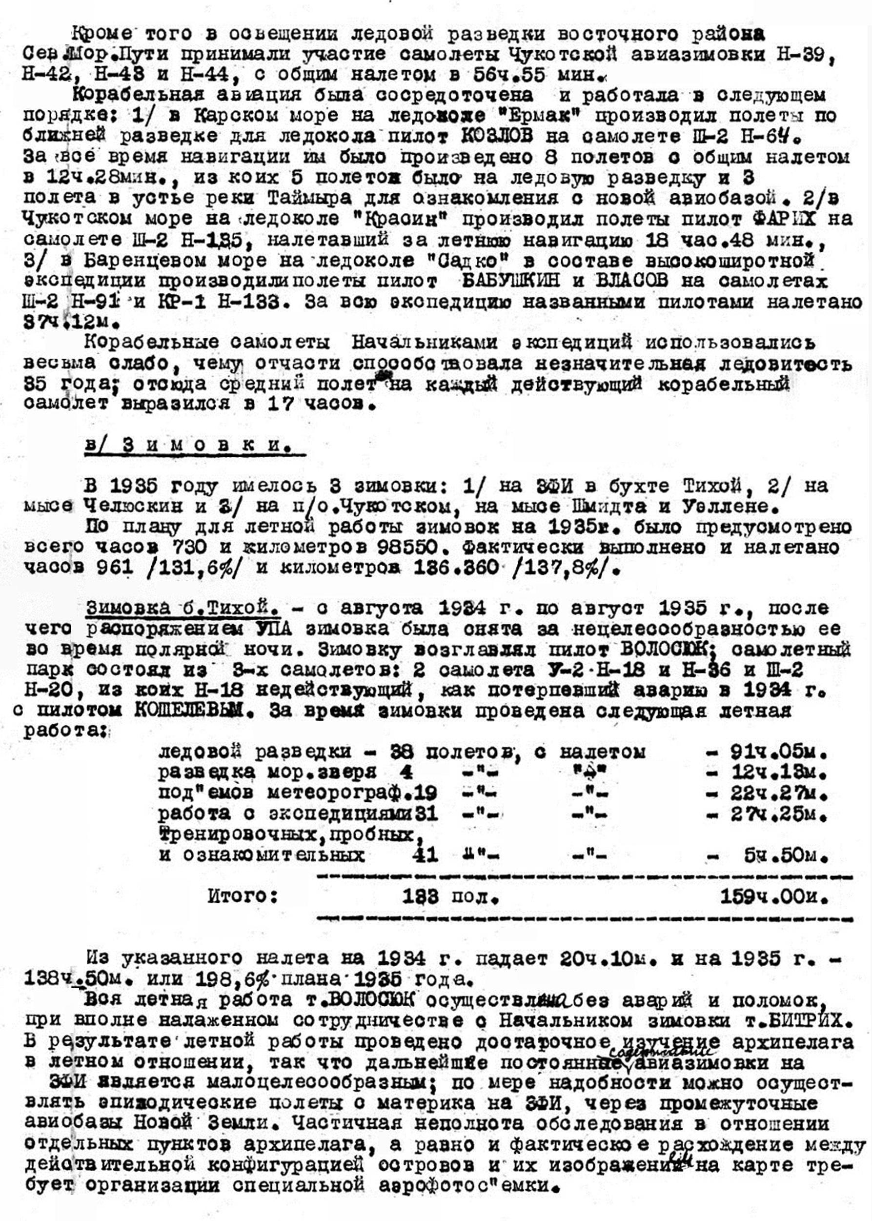

Кроме того в освещении ледовой разведки восточного района Сев. Мор. Пути принимали участие самолеты Чукотской авиазимовки Н-39, Н-42, Н-43 и Н-44, с общим налетом в 56ч. 55 мин.
Корабельная авиация была сосредоточена и работала в следующем порядке: 1/ в Карском море на ледоколе "Ермак" производил полеты по ближней разведке для ледокола пилот КОЗЛОВ на самолете Ш-2 Н-64.
За всё время навигации им было произведено 8 полетов о общим налетом в 12 ч. 28 мин., из коих 5 полетов было на ледовую разведку и 3 полета в устье река Таймыра для ознакомления с новой авиобазой. 2/ в Чукотском море на ледоколе "Красин" производил полеты пилот ФАРИХ на самолете Ш-2 Н-135, налетавший за летнюю навигацию 18 час. 48 мин.,
3/ в Баренцевом море на ледоколе "Садко" в составе высокоширотной экспедиции производили полеты пилот БАБУШКИН и ВЛАСОВ на самолетах Ш-2 Н-91 и КР-1 Н-133. За всю экспедицию названными пилотами налетано 37 ч. 12 м.
Корабельные самолеты Начальниками экспедиций использовались весьма слабо, чему отчасти способствовала незначительная ледовитость 35 года; отсюда средний полет на каждый действующий корабельный самолет выразился в 17 часов.
в/ 3имовки.
В 1935 году имелось 3 зимовки: 1/ на ЗФИ в бухте Тихой, 2/ на мысе Челюскин и 3/ на п/о. Чукотском, на мысе Шмидта и Уэллене.
По плану для летной работы зимовок на 1935 г. было предусмотрено всего часов 730 и километров 98550. Фактически выполнено и налетано часов 961 /131, 6%/ и километров 136. 360 /137, 8%/.
Зимовка б. Тихой. - с августа 1934 г. по август 1935 г., после чего распоряжением УПА зимовка была снята за нецелесообразностью ее во время полярной ночи. Зимовку возглавлял пилот ВОЛОСЮК; самолетный парк состоял из З-х самолетов: 2 самолета У-2 - Н-18 и Н-36 и Ш-2 Н-20, из коих Н-18 недействующий, как потерпевший аварию в 1934 г. с пилотом КОШЕЛЕВЫМ. За время зимовки проведена следующая летная работа:
ледовой разведки - 38 полетов, с налетом - 91 ч. 05 м.
разведка мор. зверя 4 -"- -"- - 12 ч. 13 м.
подъемов метеорограф. 19 -"- -"- - 22 ч. 27 м.
работа с экспедициями 31 -"- -"- - 27 ч. 25 м.
Тренировочных, пробных,
и ознакомительных 41 -"- -"- - 5 ч. 50 м.
Итого: 133 пол. 159 ч. 00 м.
Из указанного налета на 1934 г. падает 20 ч. 10 м. и на 1935 г. -138 ч. 50 м. или 198, 6% плана. 1935 года.
Вся летная работа т. ВОЛОСЮК осуществлена без аварий и поломок, при вполне налаженном сотрудничестве о Начальником зимовки т. БИТРИХ.
В результате летной работы проведено достаточное изучение архипелага в летном отношении, так что дальнейшее постоянное содержание авиазимовки на ЗФИ является малоцелесообразным; по мере надобности можно осуществлять эпизодические полеты с материка на ЗФИ, через промежуточные авиобазы Новой Земли. Частичная неполнота обследования в отношении отдельных пунктов архипелага, а равно и фактическое расхождение между действительной конфигурацией островов и их изображений на карте требует организации специальной аэрофотосъемки.

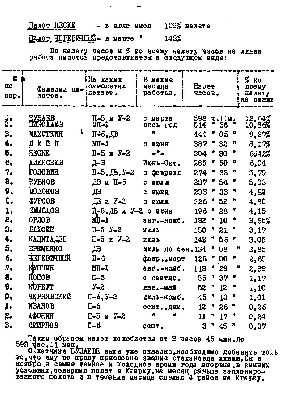

Пилот ЛИПП работает на севере 4 года. В 1935 г. он принял впервые полученный самолет МБР-2. Ряд конструктивных недостатков самолета вызвал разговоры о недоверии к нему, о невозможности летать на нем в условиях Севера. В то время, как ни один летчик на МБР-2 не выполнил заданной по плану нормы, тов. ЛИПП налетал 410 часов против плана 355 часов или 115, 5% плана.
Наряду с ним молодой по работе на Севере пилот ЧЕРЕВИЧНЫЙ (работает с 1935 г. ) отлично освоил самолет Р-6.
Осенью он блестяще, выполнил задание Правительства по обследованию трассы Якутск - Среднекан, пролегающей над 3-мя хребтами.
Летчик БУЗАЕВ тоже на севере с 1935 года. Вначале своей работы шел плохо. Имел зимою 2 аварии и 1 поломку. Затем выправился. Летом работал на труднейшей линии Красноярск -Соврудник. Имеет самый большой налет по количеству часов.

Текучесть летно-подъемного состава на линии была очень высокой:
Пилоты - сост. на 1/1-35 г. 2 ч. принято 5 ч. убыло - 4 ч. % тек. 57%
Б/механ. " " 2 " " 9 " " - 8 " " 73%
Наземный технический персонал, направляемый Москвой, был тоже низкой квалификации. Вопросы вербовки и подготовки кадров из местного населения в 1935 г. на линии не стояли.
В работе этот персонал, - из-за очень низкой оплаты, среднемесячная 99 руб., заинтересован не был.
В августе месяце приказом по Главсевморпути было назначено новое руководство на линию, но реализован этот приказ не был, за отсутствуем соответствующих кандидатур.
Нормы налета часов, исходя из медицинских норм ни одним пилотом превзойдены не были, за исключением некоторых:
1) Пилот ЗАДКОВ в марте м-це на В-6 налетал 128 часов т. е. 178% нормы.
2) ЩЕТКОВ на АИР-6 в марте же 96 часов или 133%
3) ЕФИМОВ на АИР-6 " 99 " " 138%
Налет часов отдельными пилотами выражался в следующих цифрах:
1. АНТЮШЕВ - 373,6 в %% ко всему плану 23,34%
2. ЕФИМ0В - 319,6 " " 19,9%
3. ЩЕТКОВ - 294,2 " " 18,34%
4. ЦЕЛИБЕЕВ - 251,9 " " 15,75%
5. ЗАДКОВ - 179,4 " " 11,16%
6. ТРУНТАЕВ - 112,8 " " 7,02%
7. ХРУЩОВ - 72,0 " " 4,49%

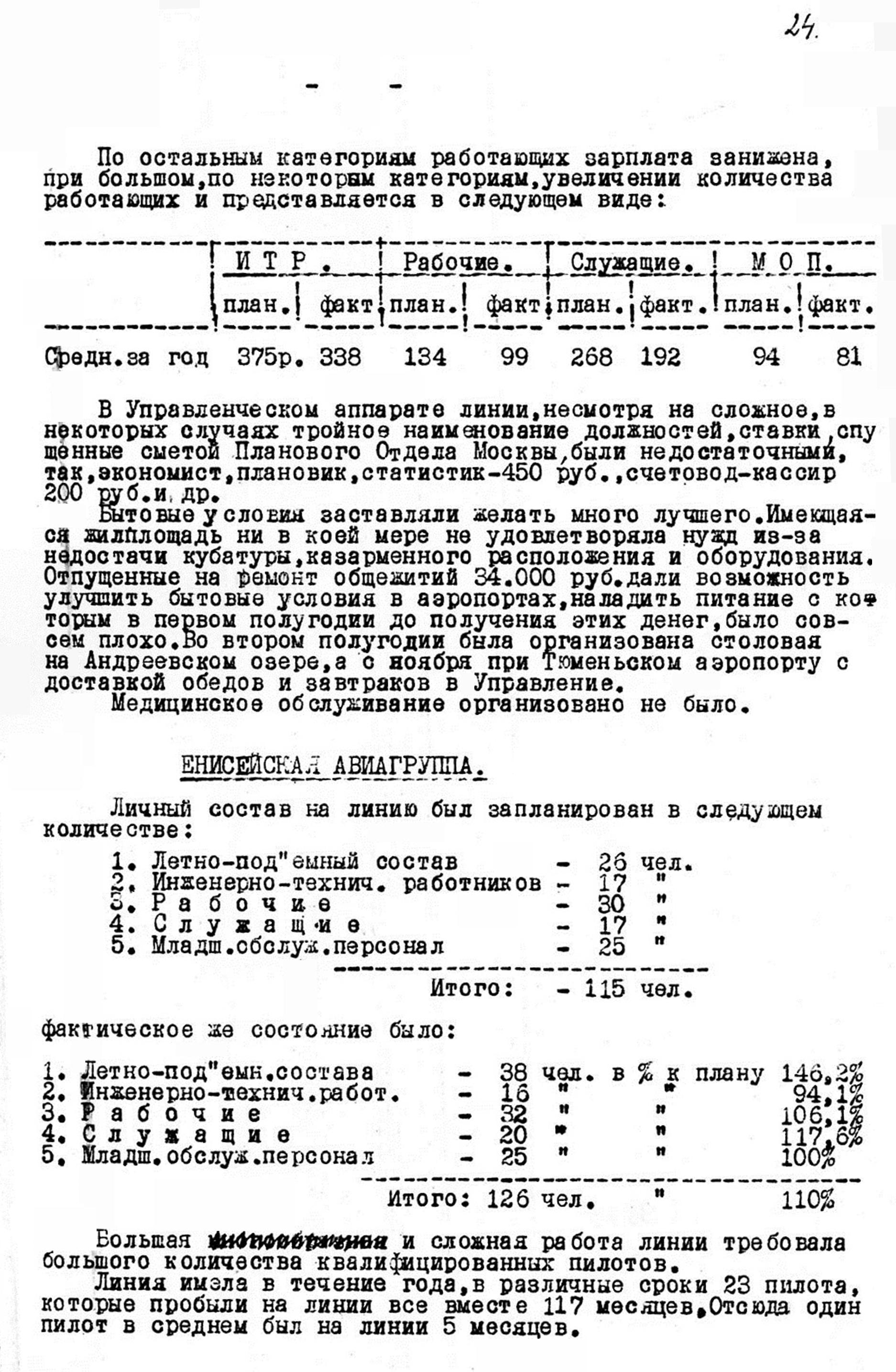

Зарплата летно-подъемного состава, несмотря на невыполнение плана завышена, вместо запланированных 706 руб. равняется 1472 руб., у пилотов равна 1619 руб., у борт-механиков 1353 р.
По остальным категориям работающих зарплата занижена, при большом, по некотором категориям, увеличении количества работающих и представляется в следующем виде:
ИТР./Рабочие./Служащие./МОП.
план./факт. план./факт. план./факт. план./факт.
Средн. за год 375р./338 134/99 268/192 94/81
В Управленческом аппарате линии, несмотря на сложное, в некоторых случаях тройное наименование должностей, ставки спущенные сметой Планового Отдела Москвы, были недостаточными, так, экономист, плановик, статистик - 450 руб., счетовод-кассир 200 руб. и. др.
Бытовые условия заставляли желать много лучшего. Имеющаяся жилплощадь ни в коей мере не удовлетворяла нужд из-за недостачи кубатуры, казарменного расположения и оборудования. Отпущенные на ремонт общежитий 34.000 руб. дали возможность улучшить бытовые условия в аэропортах, наладить питание с которым в первом полугодии до получения этих денег, было совсем плохо. Во втором полугодии была организована столовая на Андреевском озере, а с ноября при Тюменьском аэропорту с доставкой обедов и завтраков в Управление.
Медицинское обслуживание организовано не было.
