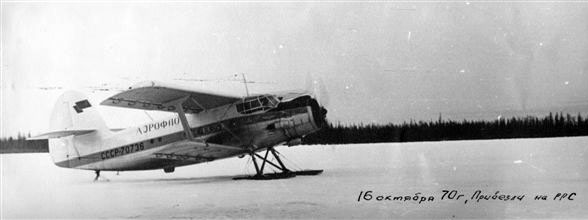

Сообщение Oleg1969 » 04 Май 2020 14:11
Район Ожогино 16 октября 1970 года. Крайняя цифра в номере явно 6, тогда ни с какими реестрами не стыкуется. В Колымо-Индигирском отряде который там летал была 70638. Как 70736 оказалась в Чокурдахе? Не понятно.
С сайта https://www.trrlsever.org/SEVER/ALMAZ/a ... oto-16.jpg

Сообщение Oleg1969 » 04 Май 2020 21:30
В этом то вся заковырка. дата на фото октябрь 1970, а по всем реестрам идёт регистрация 1971 год. Причём если учесть, что с крайней цифрой можно ошибиться и на фото 70368 которая из Колымо-индигирского авиаотряда, то у неё тоже 1971 год. Но сколько не увеличивай фото - 6 видно.

Сообщение Oleg1969 » 04 Май 2020 21:36
Ожо́гино — мелкое пресноводное озеро в Абыйском улусе Якутии (на границе с Аллаиховским улусом), самое крупное в улусе. Находится в Абыйской низменности у южных склонов Полоусного кряжа. Площадь 157 км². Замерзает в конце сентября, вскрывается в начале июня. Из озера вытекает река (протока) Ожогин (левый приток Индигирки). Питание снеговое и дождевое. До Ленска очень далеко. Так что реестр маленько не прав, или это разные самолёты.

Сообщение Василий Гоголев » 05 Май 2020 03:20
Скорее всего подпись на фото ошибочна, самолет выпущен в октябре 1971 года. Реестр РП также врет - самолет до 1981 года летал в ЧОАЭ...

Сообщение Oleg1969 » 07 Май 2020 15:35
Да, скорее всего так, но пока подтверждения, что самолёт был Чокурдахский я не нашёл.
