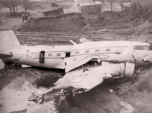

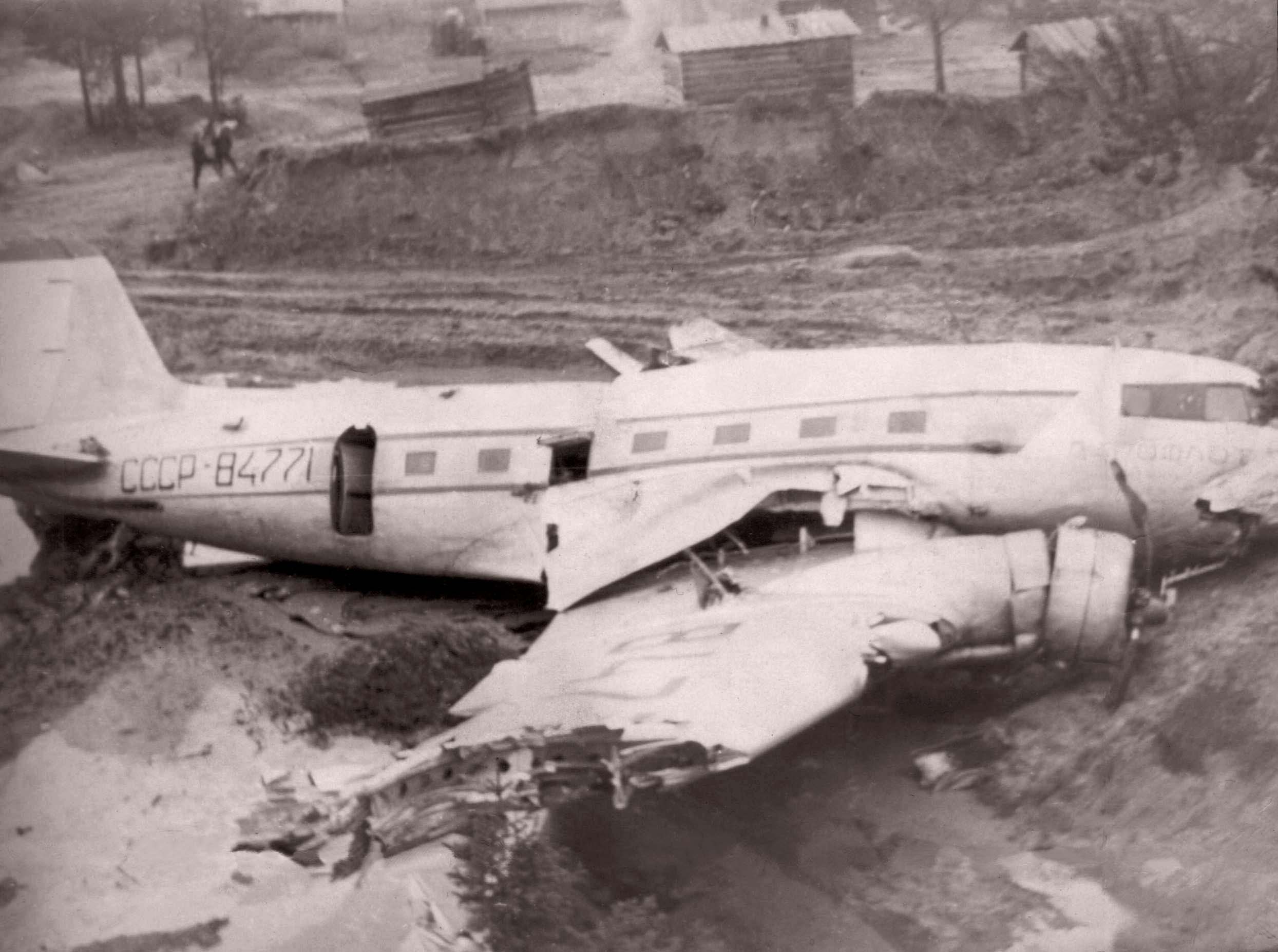

Сообщение ЧАЙКА СВ » 22 Май 2017 09:27
Авария грузового Ли-2 № 84771 Северного УГА в районе а/п Лешуконское, 16 октября 1970 года. Сразу после взлета самолет не смог набрать высоту, упал на землю недалеко от ВПП, столкнулся со склоном оврага и разрушился. Выводы комиссии, расследовавшей АП: При подготовке к полету КВС не разгрузил задний багажник и перегрузил самолет топливом. В результате полетный вес превышал допустимый, а центровка выходила за пределы допустимой задней. Это привело к сваливанию самолета после взлета.
Из фондов "Музея авиации Севера".
