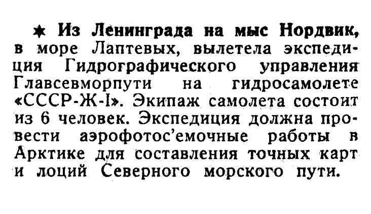

Известия, 1936, № 144 (6001), 22 июня
Из Ленинграда на мыс Нордвик,
в море Лаптевых, вылетела экспедиция Гидрографического управления Главсевморпути на гидросамолете «СССР-Ж-1». Экипаж самолета состоит из 6 человек. Экспедиция должна провести аэрофотосъемочные работы в Арктике для составления точных карт и лоций Северного морского пути.
