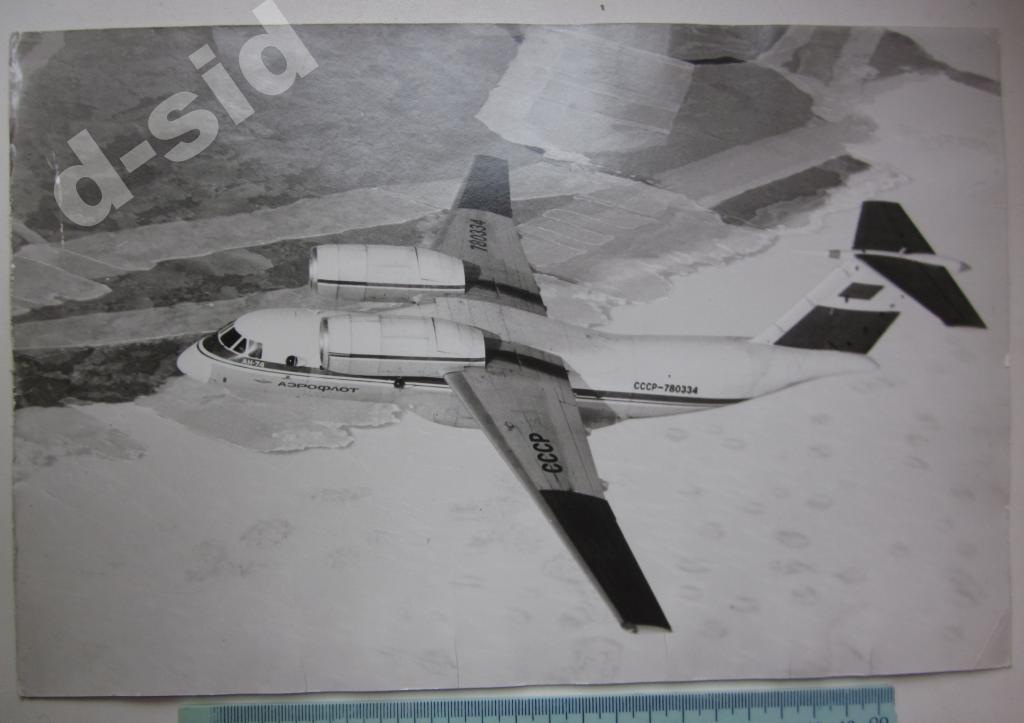

Сообщение Александр Кот » 09 Февраль 2013 13:46

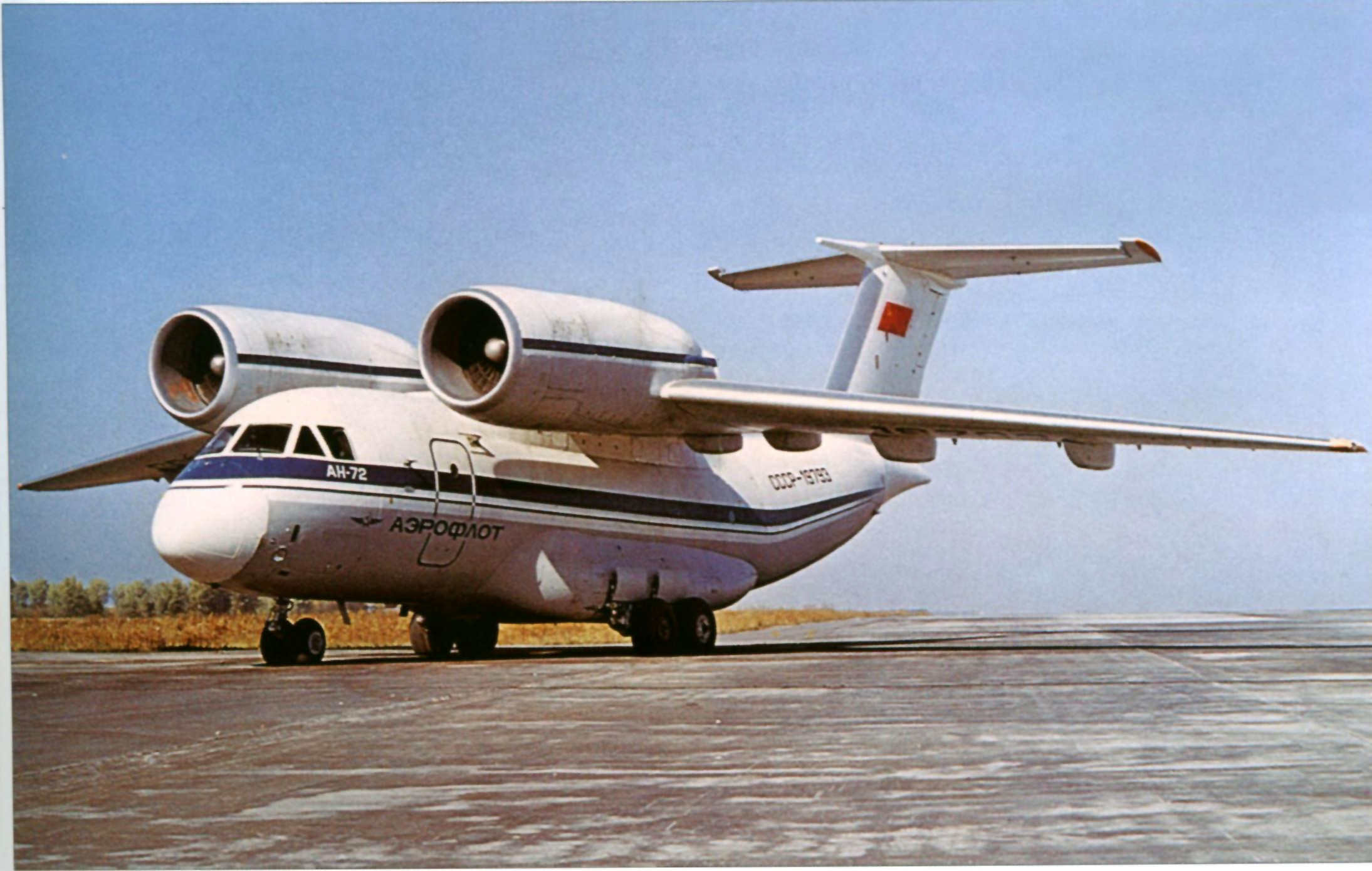

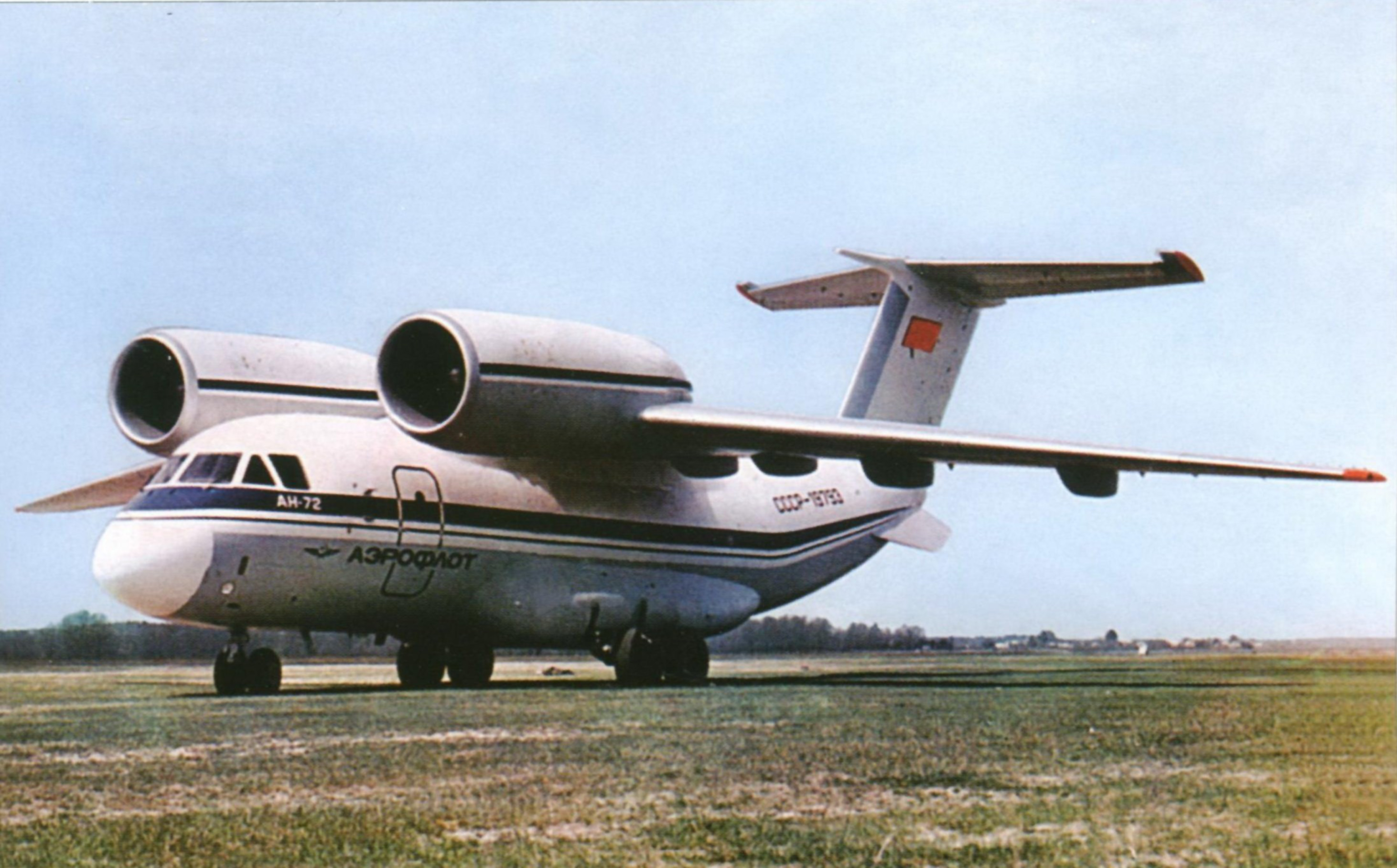

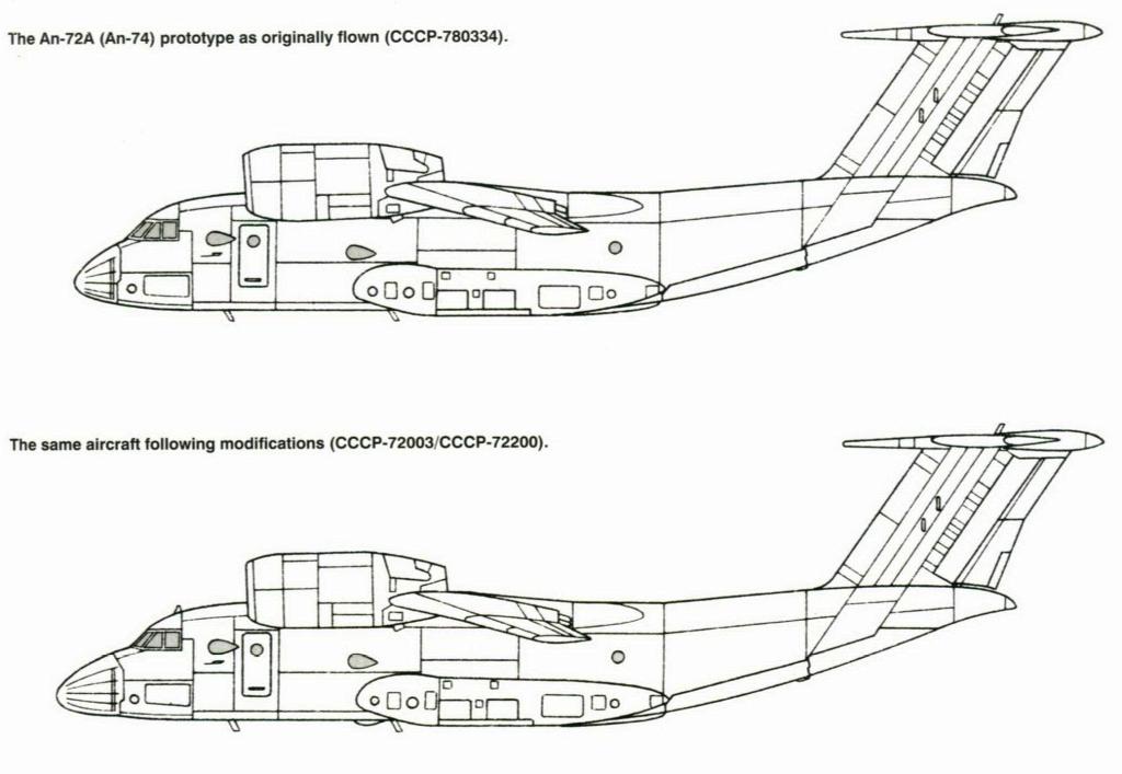

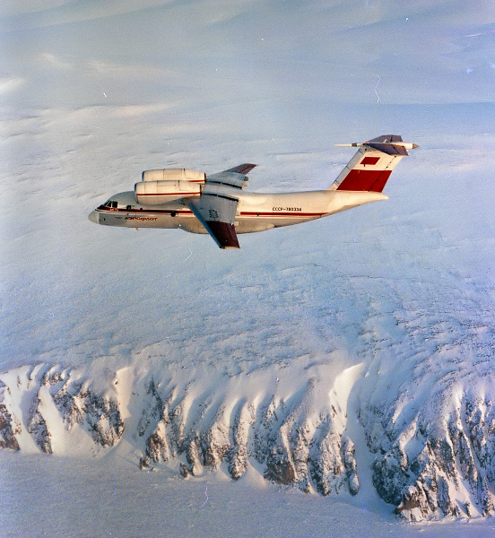

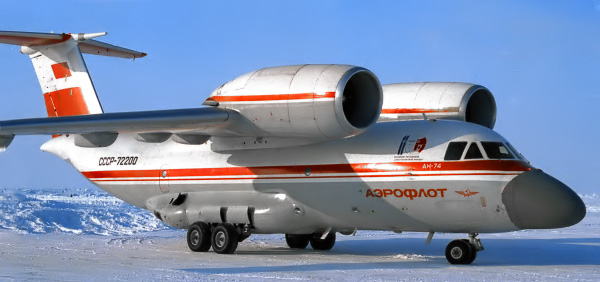

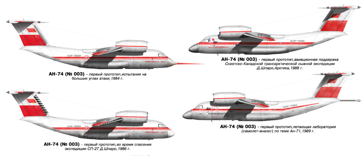

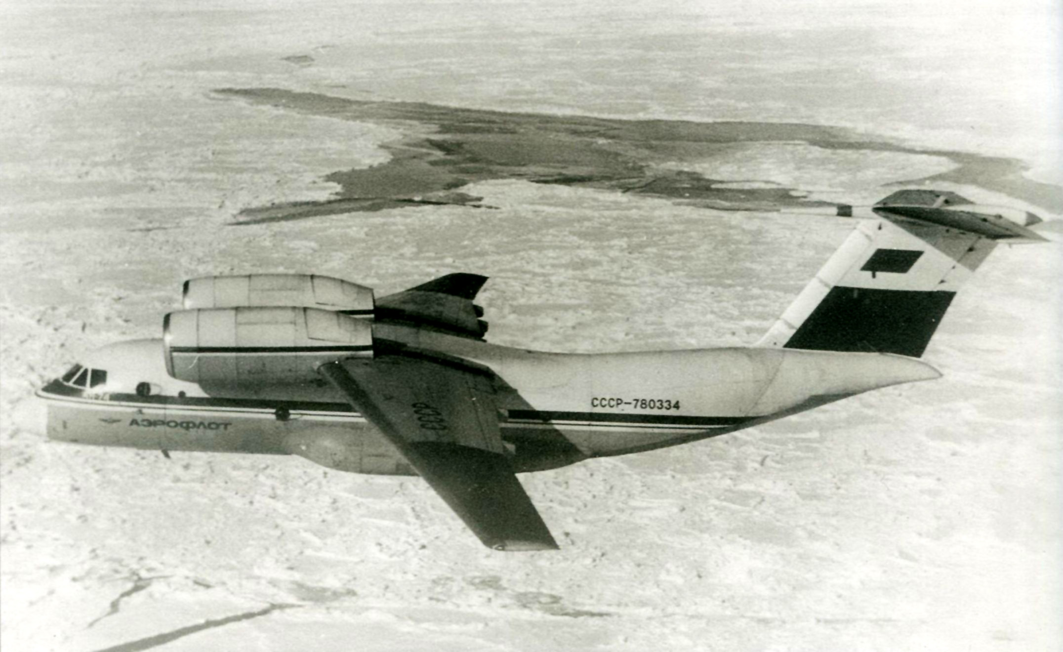

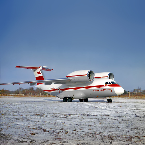

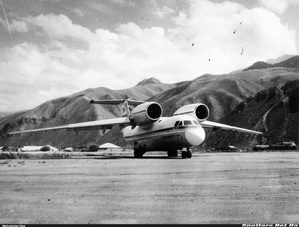

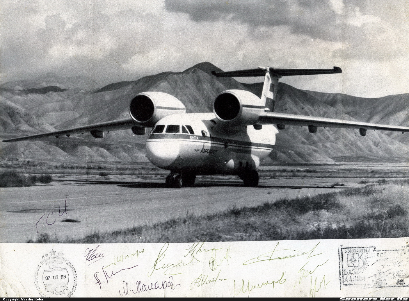

Ан-74 с довольно путанной историей. Если вкратце, история данного борта выглядит примерно так. Первоначально самолет как третий прототип Ан-72 (второй летный экземпляр) имел регистрационный номер СССР-19793 (1979 год – 03 самолет в серии). Отличался коротким фюзеляжем, обтекателем РЛС иного типа, на нем стояли подфюзеляжные гребни. Самолет предназначался для испытаний БРЭО. 4 мая 1979 г. экипаж КМЗ во главе с С.А. Горбиком поднял в воздух второй летный экземпляр Ан-72 (борт СССР-19793, сер. № 003, построен КиАПО).
В октябре 1975 г. МГА выдало техзадание на самолет для Арктики и Антарктики с дальностью полета до 4500 км. Поручение на его разработку Киевский механический завод (КМЗ) получил по решению комиссии Президиума Совмина СССР № 9/160 от 30 июня 1977 г. Работы над машиной, которой присвоили обозначение Ан-74, начались, но в течение нескольких лет оставались на предварительной стадии.
2 февраля 1982 года МАП и МГА СССР принимают решение о создании самолета Ан-74 (прежнее наименование проекта Ан-72А) для работы в условиях Арктики и Антарктики на основе модифицированного варианта самолета Ан-72. 26 января 1983 год было принято решение Совета Министров СССР о создании на Киевском механическом заводе первого опытного варианта самолета Ан-74 с колесным шасси путем модификации опытного самолета Ан-72 СССР-19793 (№ 003). И в 1983-м данный прототип Ан-72, претерпев ряд изменений во внешнем облике и по составу оборудования, был конвертирован в первый прототип Ан-74. Самолет дополнительно был оборудован рабочими местами штурмана и гидролога, обзорными блистерами и специальным опрокидывателем для сброса грузов с воздуха, получил удлинение фюзеляжа за счёт вставки шпангоутов 14А, 14Б, 26А. Значительные изменения коснулись не только конструкции, но и БРЭО. Например, в его состав включили навигационную систему «Мальва-4» и опытную РЛС «Градиент». Этот радар имел небольшую антенну, и она легко уместилась под носовым обтекателем «короткого» Ан-72. Поэтому самолет имел нестандартный обтекатель РЛС (отличающийся и от устанавливаемых на последующих прототипах Ан-74 и от обтекателей серийных машин). Внешне арктический вариант отличался ярко-красными элементами оформления для лучшей заметности, а на его крыле и стабилизаторе были нанесены черно-белые полосы для визуального контроля обледенения. Планировалось также оснастить самолет лыжным шасси с электроподогревом и тормозными устройствами. «Новый» самолет получил и новый регистрационный номер СССР-780334.
29 сентября 1983 года опытный самолет Ан-74 (бортовой СССР-780334, серийный № 003) совершает свой первый полет с экипажем во главе с летчиками С.А.Горбиком и В.А. Шляховым (штурман Н.И. Малаш, бортинженер М.Г. Порва, ведущий инженер А.Т. Романюк).
В 1984 г. началась программа сертификационных испытаний на соответствие нормам летной годности НЛГС-2 и 3. В следующем году опытную «семьдесятчетверку» стали всерьез «обкатывать» на Севере. С 9 по 26 апреля машина побывала в Амдерме и Анадыре, поселке Черский, на Новой Земле, Земле Франца Иосифа, острове Диксон, на мысе Каменном, в бухте Провидения, заливе Креста и др. При морозах минус 50-58 градусов экипаж С.А. Горбика имитировал отказы двигателей, выполнял рискованные пилотажные эволюции и посадки на все мыслимые виды аэродромного покрытия. Летом самолет проверяли жарой и высокогорьем в Таджикистане, Туркмении, Киргизии и Узбекистане. В этот период, примерно на полгода, сменили обозначение машины. Она стала называться Ан-72А («Арктический»), т.к. на ней начали выполнять полеты по программе испытаний еще не летавшей серийной «семьдесят второй».

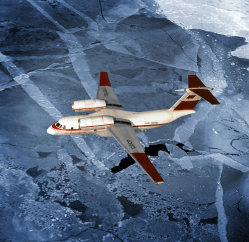

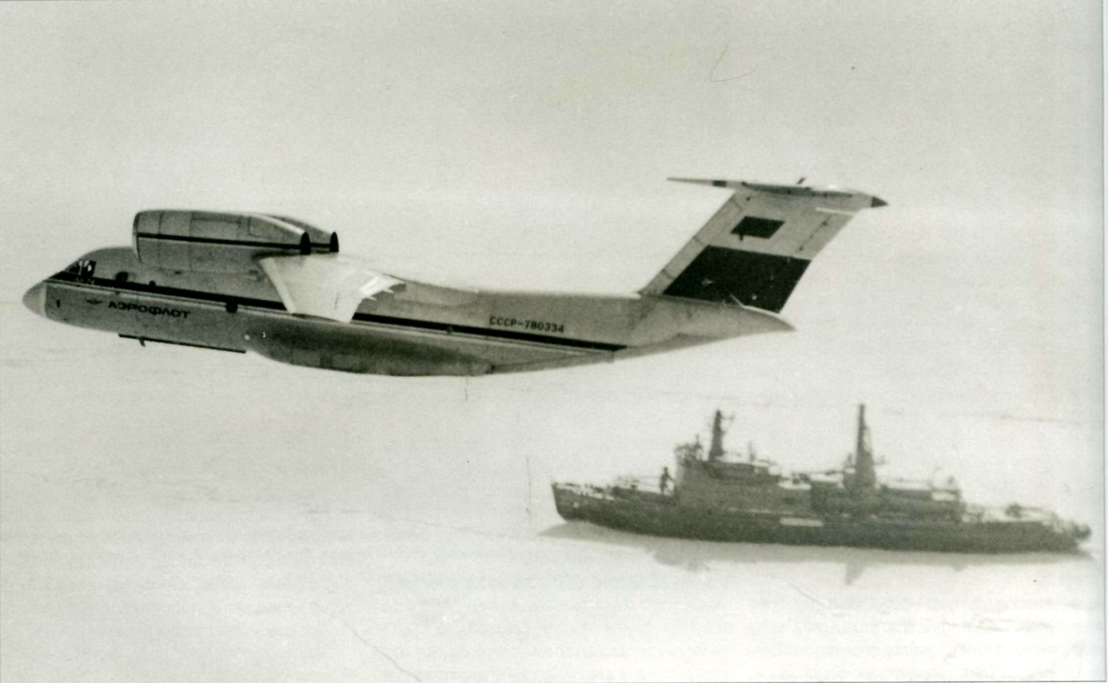

В полете над Арктикой
Пролет над атомным ледоколом "Сибирь"

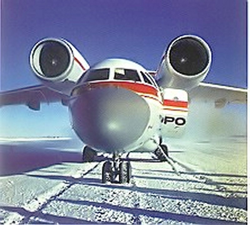

Полеты на Севере давали материал для совершенствования Ан-74. Как вспоминает Ю.И. Повалий, во время арктической экспедиции 1985 г. «мы поймали одну интересную особенность. При полете над морем при ясной погоде даже на высоте 8-9 тыс. м на лобовых стеклах происходило образование льда. Через блистер гидролога было хорошо видно, как при работе дворников его куски отлетают и попадают в сам блистер или двигатель. Это грозило большими неприятностями, и чтобы предотвратить их, решили, кроме обогрева стекол использовать омывание их спиртом. Для этого увеличили объем спиртового бака с 7 до 20 л, что очень порадовало северян». Кроме того, в Арктике проявилась непригодность РЛС «Градиент», которую заменили на стандартную для Ан-72 станцию «Буран». К тому времени этот локатор уже получил новую антенну большего размера, что потребовало увеличить носовой обтекатель. Много хлопот вызвала доводка «Мальвы» и другого оборудования. По результатам полетов «семьдесятчетверку» продолжали дорабатывать. В экипаж Ан-74 ввели бортрадиста, рабочее место которого организовали в грузовой кабине с левого борта сразу за входной дверью. Радиооборудование дополнили средневолновой станцией «Широта». По предложению знаменитого полярного штурмана В.И. Аккуратова на борту разместили астросекстант и астрокомпас АК-59.

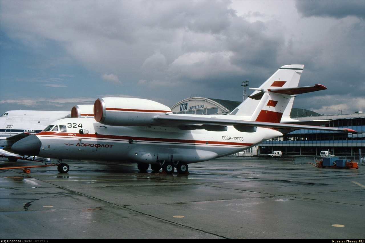

С 1986–го – самолет снова как Ан–74 уже с новым регистрационным номером СССР-72003, с которым и прожил до конца летной карьеры.
В феврале-марте 1986 года участвовал в спасательной операции по эвакуации команды лыжной экспедиции известного путешественника Дмитрия Шпаро, совершив несколько вылетов на СП-27. В июне 1987 года демонстрировался на международном авиасалоне в Ле-Бурже.

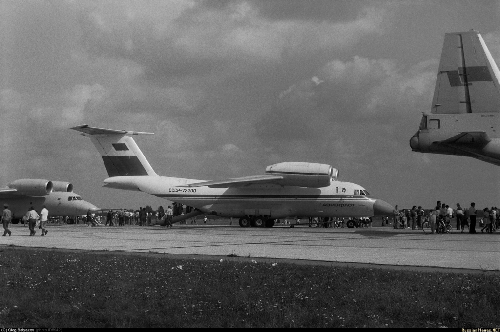

В конце 1987 г. данный прототип Ан 74 облетел практически все арктическое побережье СССР, побывал на Чукотке, Земле Франца-Иосифа и в Якутии, преодолев в условиях полярной ночи более 20 000 км. Самолет садился на ледовые аэродромы полярных станций СП 28 и СП 30, где для посадки ему хватало 350 м. В следующем году Ан 74 побывал в Антарктиде, где помимо основных работ по связи и снабжению советских станций ему пришлось выполнить незапланированный полет в Аргентину, чтобы доставить в больницу двух пострадавших в аварии австралийцев.

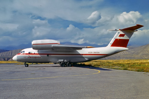

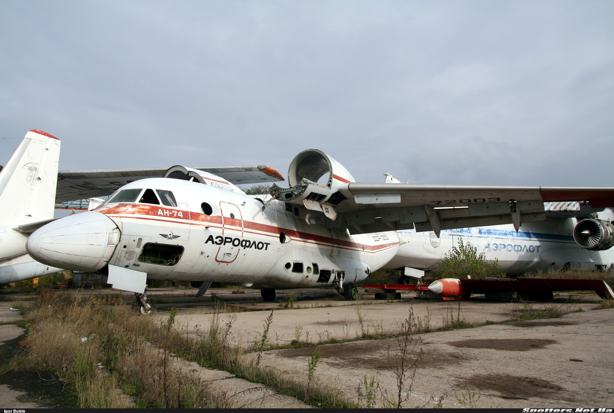

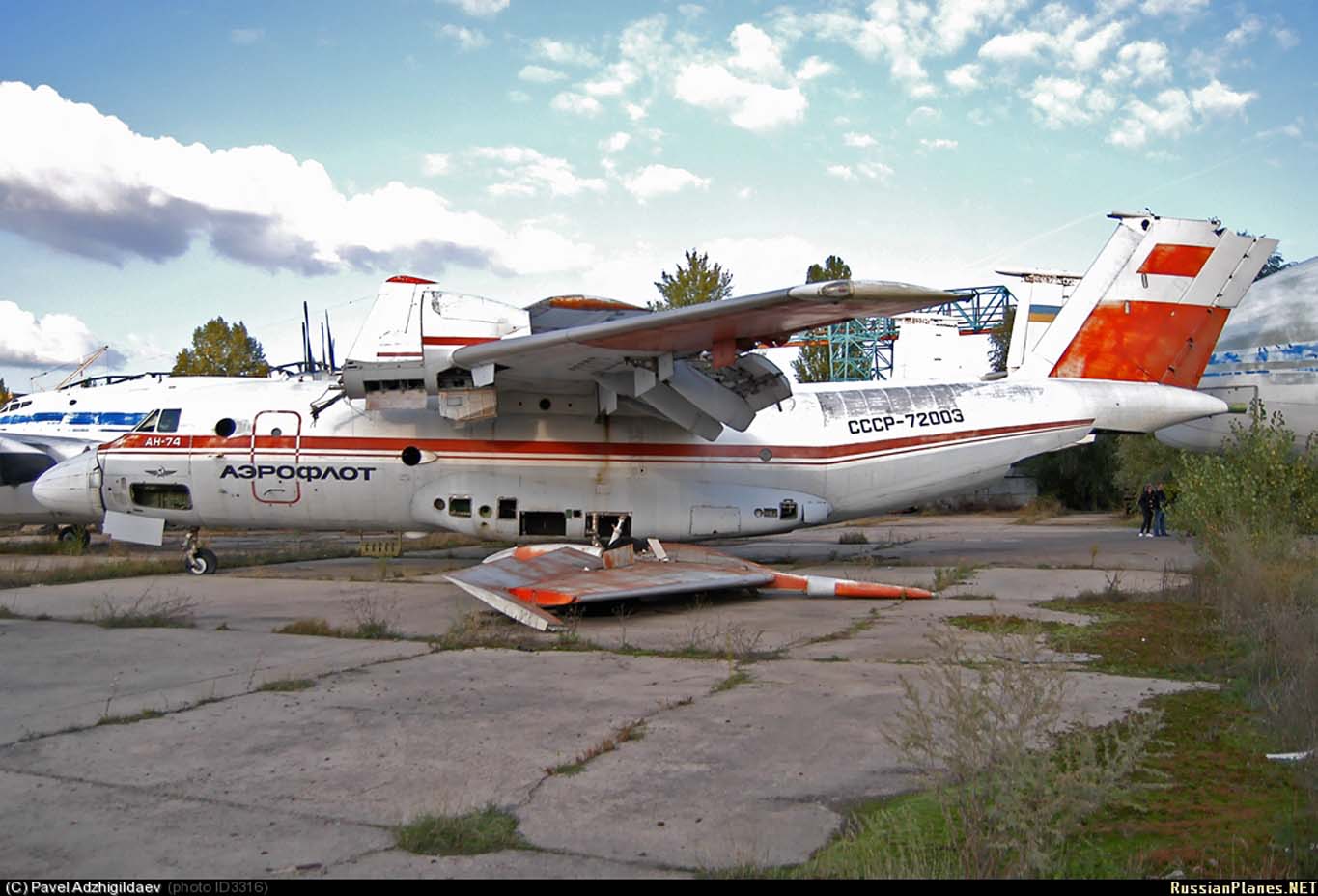

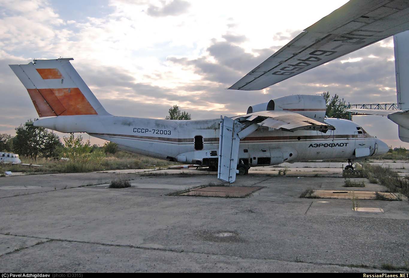

В настоящее время находится на открытой стоянке ЛИиДБ в Гостомеле в весьма плачевном состоянии. Планируется привести самолет в божеский вид и выставить на всеобщее обозрение в Государственном музее авиации (г. Киев).

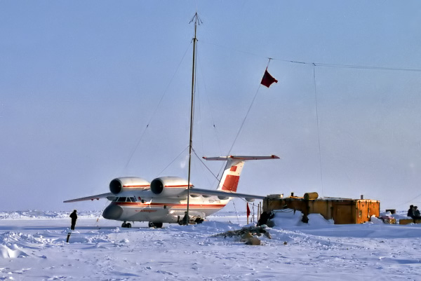

Сообщение Александр Кот » 09 Февраль 2013 14:08
И.Д. Бабенко, ведущий инженер по летным испытаниям АНТК им. О.К. Антонова
А.Т. Романюк, ведущий инженер по летным испытаниям АНТК им. О.К. Антонова
ПЕРВАЯ ПОСАДКА Ан-74 НА ЛЬДИНУ

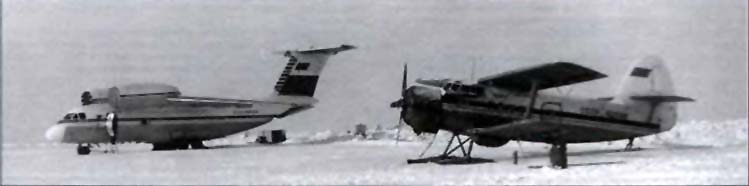

От Снегирева узнаем, что «Аэрофлот» готовит свою экспедицию на самолетах Ан-2. 6 самолетов на лыжах летят на максимальную дальность, имея бензин в бочках. Садятся на выбранную с воздуха площадку, заправляются топливом четыре самолета, которые продолжают полет до площадки № 2, также имея бензин в бочках. На СП приходят два и вывозят народ. На площадке № 2 их уже ждут с топливом, заправляются и летят до площадки № 1 и т.д. Но эта миссия будет готова через пару недель.
Поскольку испытания только начались, мы не знали многих характеристик самолета, не знали обстановки в этом регионе, но «смелость города берет», на то мы и испытатели. 9 марта мы вылетели из Киева. Первая посадка на Диксоне. Погода как говорят на Севере, «двадцать пять на двадцать пять». Это значит, что ветер 25 метров в секунду и температура минус 25 градусов. Самолет рулит, почти касаясь кончиком крыла земли, - боковой ветер сильнее всех ограничений. 10 марта прилетаем в Черский – столицу региона, как нам было предписано поступившей из МГА командой. Там погода получше, ветра почти нет, температура под минус 30. Встречаемся с начальником Колымо-Индигирского отряда «Аэрофлота» Ячменевым. Он является автором проекта «6хАн-2» и встречает нас не очень дружелюбно. Но выгнать нас не может, команда сверху дана, есть телеграмма, подписанная министром Б.П. Бугаевым.
В Киеве мы запланировали провести тренировку экипажа на снежной ВПП, определить длину разбега и пробега с весом, который нас ожидает на льдине. Бабенко и техники стоят вдоль ВПП в предполагаемой точке отрыва, а ведущий инженер Романюк ведет запись характеристик на КЗА и считает дистанцию разбега из грузовой кабины по фонарям на ВПП.
С пробегом получается неплохо – 320-350 метров, а вот разбег – 500 метров и никак не меньше. И это при хорошем укатанном снеге. При длине полосы 600 метров это много. Устраиваем совет. Наш командир Сергей Александрович Горбик предлагает методику с довыпуском закрылков на разбеге. Анатолий Романюк подхватывает идею и мы ее развиваем. Начинаем разбег при закрылках ноль, на скорости 135-140 км/час по команде бортинженера Сергей Жовнир выпускает консольные закрылки на 40 градусов от резервной системы. Центропланные закрылки при этом остаются в ноле.

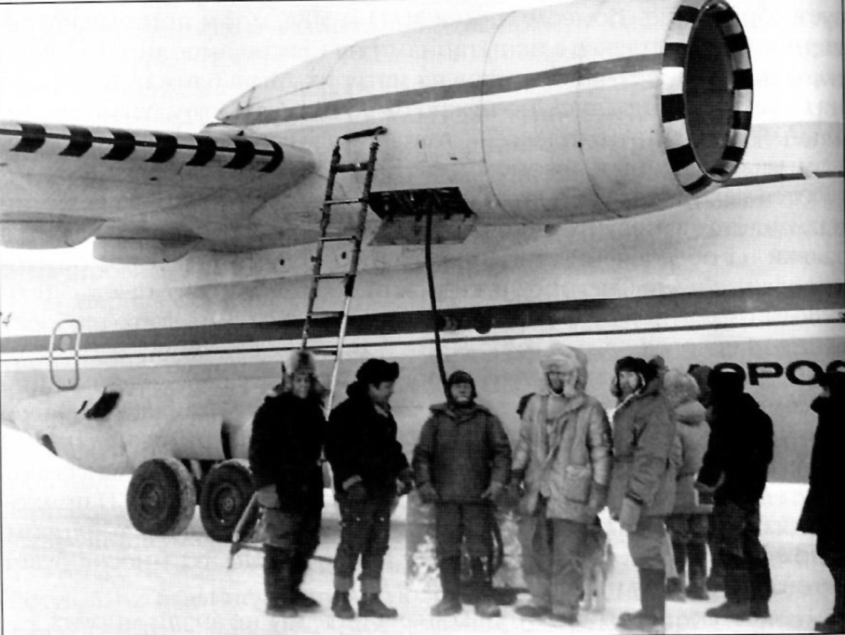

Дверь открыта, все вываливают на лед. Объятия, рукопожатия и т.д. Полярники в восторге. Они никогда не видели такого самолета, но факт – он существует, даже прилетел и сел. А раз сел, то летчики уверены, что могут взлететь. Нас приглашают в кают-компанию на пельмени. Мы с благодарностью отказываемся, торопимся вернуться, пока не испортилась погода. Для начала меряем ВПП шагами и смотрим, что нас ожидает при взлете. Полоса действительно имеет длину около 600 метров, есть снежные переметы, но поверхность довольно твердая, с одного конца трещина – страшно глянуть вниз. Полярники говорят, что льдина имеет толщину 6 метров, это бывший айсберг из Гренландии. С другого конца – нагромождение торосов. Договариваемся, что перед взлетом зарулим в конец, развернемся и реверсом сдадим назад сколько возможно. По команде из Киева мы должны сделать контрольный полет по кругу без пассажиров. В самолете только штатный экипаж, остальные пока остаются на льдине. Пробуем сделать снимки, но аппарат «Зенит» не хочет работать на морозе, который аж минус 36 и ветер 10 метров. После этого «облета аэродрома» быстро грузимся.
Снегирев решает остаться на льдине вместе с Дмитрием Шпаро, а мы берем 8 человек из 15, рюкзаки и прочее снаряжение – приблизительно 1,5-2 тонны груза. Топлива хватает до Чокурдаха.
Перед взлетом завернули в начало полосы, развернулись и стали сдавать реверсом назад. Остановились в положении, когда колеса задних тележек были на самом краю трещины, а хвост висел над ней. Взлет по методике Горбика и полет до Чокурдаха прошли нормально. После посадки летчики немедленно идут отдыхать – завтра повторный вылет на льдину. Техники остаются заправлять и обслуживать самолет.
Утро 15 марта. Взлетаем, набираем высоту. Минут через 40 полета бортинженер Сергей Жовнир докладывает, что в правом двигателе уменьшается количество масла. Осматриваем мотогондолу и видим подтеки масла. Принимается решение возвратиться в Чокурдах, поскольку причина течи неизвестна. Докладываем диспетчеру и разворачиваемся. Пока долетели и сели, Москва – оба министерства МАП и МГА – уже знали, что у этих «авантюристов» неисправность.
На земле оказалось, что масло вытекает из-под пробки бака, хотя видимого повреждения прокладки не было. По-видимому, пробку недостаточно хорошо закрыл техник при доливе масла накануне вечером. Доложили в Киев, но там продолжали требовать проверок и подтверждений, что в этом причина. К концу дня доложили и получили, в конце концов, добро. «Аэрофлот» тоже отменил свои запреты, хотя поначалу требовал комиссию из Киева!

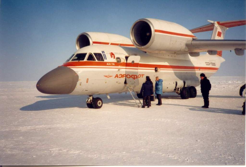

Сообщение Александр Кот » 09 Февраль 2013 14:19
Р.В. Мараев, редактор журнала «Авиация и Время»
Ан-74 В АНТАРКТИДЕ
2 ноября 1988 года опытный экземпляр Ан-74, который в очередной раз получил новый номер госрегистрации – «СССР-72003», отправился в Антарктиду. Управлял им экипаж летчика-испытателя В.Г. Лысенко, на борту находилась бригада специалистов КМЗ им. О.К. Антонова во главе с А.Т. Романюком. Маршрут протяженностью в 17000 км пролег через Европу, о-ва Зеленого мыса, Бразилию и Аргентину.
Основной базой «семьдесятчетверки» на шестом континенте стала станция «Молодежная». За время экспедиции дважды пришлось совершать сложнейшие санитарные рейсы, эвакуируя больного советского моряка в аргентинский г. Рио-Гранде и двух разбившихся на снегоходе австралийцев в Буэнос-Айрес. Всего в Антарктиде на Ан-74 выполнили 65 полетов, приземляясь в различных местах, в т.ч. на американо-новозеландской станции «Мак-Мерде» и британской «Холли Бей».
Очень сложными выдались 6 рейсов по доставке грузов на советскую станцию «Восток», расположенную на полюсе холода и высоте почти 3500 м, причем из-за местных особенностей содержание кислорода там, как на 4200 м в средних широтах. Первый взлет с укатанной снежной полосы получился, что называется, на грани фола. «Начали разбег. Скорость 120 км/час, 130, потом – 110. И снова 120, 130…110, - вспоминает бортинженер С.А. Круц. – Передняя «нога» все время вязнет в снегу. Двигатели выведены на «максимал», но на той высоте тяга получается существенно меньшей. У самого края полосы на скорости 130 км/час Лысенко «подорвал» машину. Чтобы она «вспухла», довыпустили закрылки (такой опыт получили еще на Севере), и таким образом удалось уйти с этого аэродрома. В следующих полетах закрылки довыпускали на скорости 100 км/час, что несколько снизило риск, но все равно не взлеты получались, а цирковые номера». Каждым рейсом удавалось доставить 2,5 т грузов, что раз в 100 превышало возможности Ил-14. Будь у Ан-74 лыжное или комбинированное шасси, сложностей было бы меньше.
В целом, антарктический вояж прошел очень успешно. 26 января 1989 года борт «СССР-72003» благополучно вернулся в родной Киев, преодолев за 3 месяца странствий более 100000 километров.

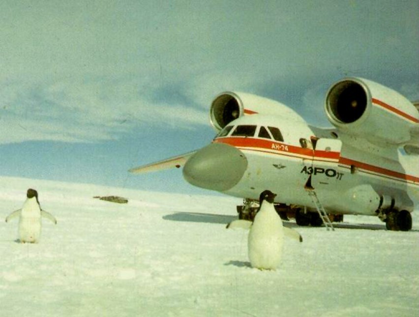

О первой советской инспекции антарктических станций.
Все районы Антарктики, а также станции, установки и оборудование на них являются открытыми для любого вида инспекций - так записано в статье 7 Договора об Антарктике. Руководствуясь этой статьей, инспекции в Антарктике проводили как активные участники Договора (например, США - восемь инспекций), так и неформальные организации («Гринпис»). В 1988 г. впервые за 30 лет антарктических исследований состоялась первая советская инспекция зарубежных антарктических станций. В ходе ее проверялась полнота выполнения государствами - участниками Договора об Антарктике, а также одобренных на его основе рекомендаций. Внимание, в частности, было обращено на требование, запретить проведение в Антарктике любых мероприятий военного характера и захоронение радиоактивных материалов, на эффективность мер для охраны ее уникальной окружающей среды, на выполнение моратория на поиск, разведку и разработку антарктического минерального сырья и на соответствие объема информации, содержащейся в ежегодных национальных отчетах, объему реально собираемой на антарктических станциях информации.
Инспекционная группа
Возглавлял советскую инспекционную группу заместитель председателя Госкомгидромета СССР А. Н. Чилингаров. Для изучения организации гидрометеорологических, гляциологических, геофизических, топографо-геодезических и картографических работ на зарубежных станциях в группу были включены представители различных ведомств СССР: В. И. Бардин (Академия наук СССР), Г. Э. Грикуров (Министерство геологии СССР), Г. М. Мурадов (Главное управление геодезии и картографии при Совете Министров СССР), Е. С. Короткевич, Б. В. Пиханов, В. Б. Савченко и О. А. Трошичев (Госкомгидромет СССР). В качестве экспертов в работе инспекционной группы на Антарктическом полуострове приняли также участие С. И. Григоров (Министерство обороны СССР) и В. И. Морозов (МИД СССР).
В распоряжение инспекции был предоставлен новый советский самолет Ан-74, экипаж которого состоял из испытателей Конструкторского бюро имени О. К. Антонова (Министерство авиационного приборостроения СССР). Поскольку самолет не был оборудован лыжами, то мог садиться только на хорошо подготовленные грунтовые или ледовые взлетные полосы. Поэтому первичные посадки на временные или плохо подготовленные полосы производились на Ил-14 на лыжах. Использовались также авиатранспортные средства Чили, США и Новой Зеландии.
Чилийская антарктическая база ВВС Марш
Инспекционная группа стартовала 8 ноября из Буэнос-Айреса на Ан-74. На следующий день, после непродолжительной остановки в полярном аргентинском городке Рио-Гранде, находящемся к югу от Магелланова пролива, наш самолет приземлился на чилийской антарктической базе ВВС Марш. Эта база, расположенная на острове Кинг-Джордж вблизи побережья Антарктического полуострова,- ближайший сосед советской станции Беллинсгаузен, их разделяет около 200 м. Она представляет собой современный благоустроенный поселок, в котором живет немногим более 100 человек. В поселке есть школа, магазин, почта и отделение банка.
Хотя на взлетной полосе базы Марш регулярно приземляются самолеты, привозящие туристов со всех стран света, появление нашего самолета вызвало сенсацию. Во-первых, потому что это советский самолет, а во-вторых, потому что он необычной конструкции. Ан-74 обладает уникальными летными характеристиками: при хорошем состоянии взлетной полосы длина его пробега даже при полной загрузке составляет всего 300-400 м.
На Антарктическом полуострове более теплый климат и подходы к берегу облегчены. Поэтому здесь находится множество станций и полевых баз разных стран. Базируясь на станции Беллинсгаузен, мы смогли посетить четыре из них (помимо базы Марш). Прежде всего, на вездеходе мы доехали за 20 минут до маленькой еще строящейся уругвайской станции Артигас. Затем побывали на столь же близкой китайской станции Великая Стена, функционирующей с 1985 г. В один из следующих дней, пользуясь хорошей погодой, слетали на Ан-74 за 300 км на аргентинскую базу Марамбио, расположенную на атлантическом побережье Антарктического полуострова. На ней зимует около 100 человек, но это исключительно военный персонал, обслуживающий аэродромное хозяйство. Там климат более суровый, море Уэдделла всегда покрыто льдами и нет того обилия пингвинов разных видов, морских котиков и тюленей, которым славится Кинг-Джордж. На Марамбио мы смогли увидеть памятник совершенно особого рода: доставленный сюда из США металлический каркас ромбической формы высотой около 2,5-3 м, внутри которого подвешен на тугих пружинах плоский никелированный диск диаметром около полуметра. Этот диск, жалобно звучащий под постоянным напором холодного ветра, должен олицетворять, по замыслу автора, одиночество ребенка - маленького человека в холодном и непонятном мире взрослых.
Японская антарктическая станция Сева
Дни и ночи мелькают сейчас быстро, Поскольку движемся на восток навстречу солнцу. Постепенно накапливается усталость, подремать удается только в самолете. Отдых нас ждет на Дружной - полевой базе Советской антарктической экспедиции (САЭ). Затем возвращаемся в Новолазаревскую. 21 ноября на Ан-74 перебираемся на Молодежную. Где на ледяном куполе также есть надежный ледовый аэродром. 23 ноября наносим визит на японскую станцию Сёва.
Она находится на острове Онгул, недалеко, по антарктическим меркам, от Молодежной. С нее открывается прекрасный вид на море с множеством вмерзших айсбергов. На станции только технический персонал, а научный состав и руководство на многодневном маршруте в горах. Поэтому вначале нам рекомендуют прилететь, когда вернется начальство, но потом все же соглашаются нас принять. Сёва просто перенасыщена различной электронной техникой и компьютерами. Ведется строительство новых научных комплексов. При посещении жилых помещений бросается в глаза их мизерность: комнаты на два человека, но по размеру раза в три меньше, чем типовые комнаты на одного человека на наших станциях. В кают-компании - громадный экран чуть ли не во всю стенку для демонстрации видеофильмов. При обсуждении научных программ натолкнулись на плохое знание английского языка. Недостаток информации хозяева стараются компенсировать деликатесами из продуктов моря.
Конечная цель нашей инспекции - база Мак-Мердо. Чтобы до нее добраться, надо много горючего, а оно в достаточном количестве есть в Мирном. Но там нет полосы, пригодной для Ан-74. Как быть? А что если сесть на морской лед? Рекогносцировка показывает, что лед достаточно надежен. А. Н. Чилингаров принимает решение готовить полосу на припайном льду. Мы тем временем вылетаем в Мирный на самолете Ил-14. По пути нам следует посетить советские полевые базы Союз и Прогресс, и австралийскую станцию Моусон. Отличная погода во все время полета. Прекрасные виды ледяного купола Антарктиды с пронзающими лед горными пиками, с гигантскими выводными ледниками, которые стекают с купола, как реки.
Американская антарктическая база Мак-Мердо
В Мак-Мердо летчики, экономя остатки горючего, идут на посадку, не делая традиционного круга над аэродромом. Здешний аэродром устроен на льду залива того же названия. Лед уже потемнел и доживает последние дни. Аэродром скоро будет закрыт на летний период, но пока еще очень активно идут полеты: мы видим выстроившиеся в ряд черно-красные «Геркулесы». Этот тяжелый транспортный самолет славится среди полярников. Его грузоподъемность 20 т, и он оснащен как лыжами, так и колесами, и их замена производится автоматически во время полета. Поэтому самолет мажет взлететь с грунтового аэродрома на колесах и сесть на лыжах практически на снежную целину, т. е. в любом районе Антарктиды, где есть ровная площадка.
К Ан-74 сбегается персонал авиабазы Мак-Мердо. Это исключительно военные, потому что все авиаперевозки в Антарктиде осуществляет дивизион Военно-воздушных сил США. Зимой ученых здесь мало. Они съезжаются сюда летом так же, как и исполнители различных программ, имеющих сезонный характер. В это время население базы Мак-Мердо возрастает почти до 1000 человек. Сама база - большой поселок с двумя большими трехэтажными общежитиями, барами, магазинами, почтой. Но основную площадь здесь занимают ангары и складские помещения. При въезде до сих пор сохраняется в неприкосновенности домик капитана Р. Скотта, откуда тот стартовал к Южному полюсу. Все в домике остается в прежнем виде, даже куски копченого тюленьего мяса, не тронутые тлением из-за низкой температуры. В Мак-Мердо много молодых женщин. В основном это военнослужащие, младшие офицеры - специалисты различного класса. Они приехали сюда служить по контракту, ведь армия США профессиональная. При подписании контракта женщины берут на себя ряд обязательств: не беременеть, не вступать в связь с женатыми мужчинами и с рядовыми военнослужащими. Если на нарушения первых двух условий смотрят сквозь пальцы, то невыполнение третьего влечет за собой автоматическое увольнение из армии.
По прибытии в Мак-Мердо нас сразу же прикрепили к столовой, которая организована по типу шведского стола. Большой выбор закусок, первых, вторых и сладких блюд, соков и кофе, свежих и консервированных овощей и фруктов, даже мороженое всегда было в трех видах. Каждый может, есть, что он хочет и сколько хочет.
Итоги инспекционной миссии
Каковы же результаты первой советской инспекции? За месяц мы посетили 15 станций 14-ти государств, а также пять советских антарктических станций и три полевые базы САЭ. Инспекция показала, что станции разных государств в значительной степени различаются по численности, технической вооруженности, объему выполняемых научно-исследовательских программ и уровню автоматизации. Фактически каждая станция отражает состояние науки и техники в своем государстве. Ни на одной мы не выявили прямых нарушений положений Договора об Антарктике. Практически на всех зарубежных станциях ощущается стремление к применению должных мер по охране окружающей среды, ликвидации и удалению отходов. Среди станций, демонстрирующих современные подходы и технические решения проблемы защиты окружающей среды от загрязнений, следует в первую очередь назвать южнокорейскую станцию Кинг-Сейонг, австралийскую станцию Моусон, японскую Сёва и новозеландскую Скотт-Бейс. Определенные меры в этом направлении предпринимаются на станциях Англии, ФРГ, ЮАР. К станциям, положение на которых требует значительного улучшения, следует отнести базу Мак-Мердо (США), станцию Великая Стена (КНР) и станции САЭ.
Проведенная инспекция еще раз подтвердила известный факт, что в последние годы резко усилилась активность различных государств в Антарктике. Расширяют старые или строят новые станции Австралия, США, Индия и Китай. Как правило, зарубежные станции построены по специальным проектам и хорошо оборудованы, научные наблюдения автоматизированы, используются спутниковые системы связи. Инспекция проанализировала также состояние дел на советских антарктических станциях в сравнении с зарубежными и представила свои заключения по этому вопросу.

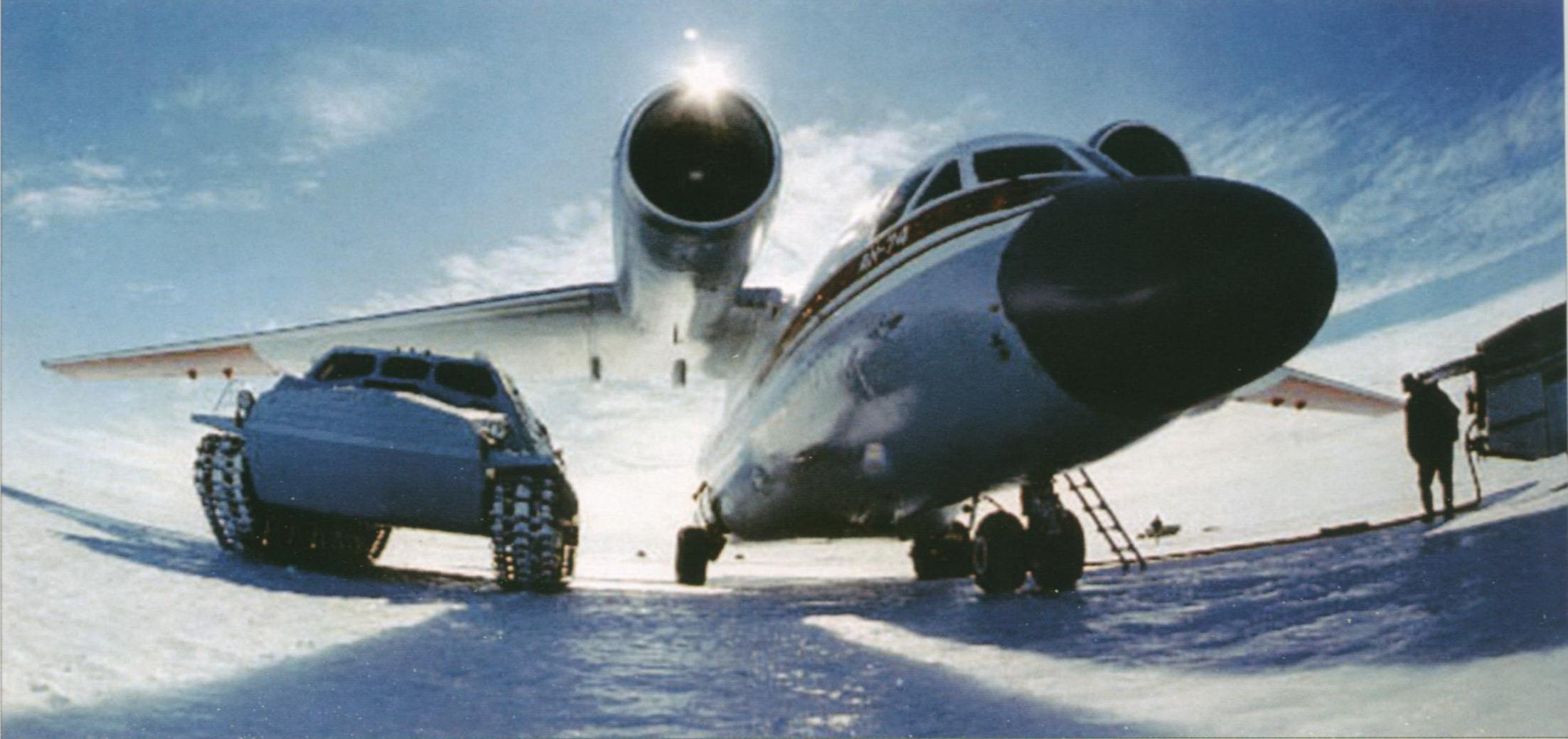

Приятно было увидеть на Новолазаревской своего старинного знакомого — вездеход «Пингвин», памятный еще по работе в горах Земли Королевы Мод. Давно списанная машина, загнанная озорным механиком на вершину холма, стала местной достопримечательностью, памятником, который даже изобразили на почтовом конверте.
Несколько лет назад здешний ледовый аэродром начал принимать тяжелые колесные самолеты, и Новолазаревская перестала быть глухой провинцией Антарктиды.
с молотка

Сообщение Александр Кот » 19 Июнь 2015 23:05
Борт под обозначением, как АН-72А ("Арктический"). Лето 1984 года, Государственные сертификационные испытания (ГСИ) по спецпрограмме на высокогорье и высокую температуру, г. Хорог, Памир, Таджикистан.
Фотография интересна тем, что на ней автографы членов лыжной экспедиции Дмитрия Шпаро, штемпели Базы ААНИИ на о. Жохове и полярной станции. В феврале-марте 1986 года самолет участвовал в операции по снабжению и эвакуации экспедиции Д. Шпаро, действовал с аэродрома о. Жохова и несколько раз садился на СП-27. Вероятно, что оригинал данной фотографии принадлежал кому-то из членов экипажа самолета.
Тот же борт, "на том же месте, в тот же час", лето 1984 г, Хорог, Таджикистан, ГСИ.
2 ноября 1988 г. опытный Ан-74 (борт СССР-72003) отправился в Антарктиду. Маршрут протяженностью в 17 тысяч км пролег через Италию, острова Зеленого Мыса, Бразилию и Аргентину. Во время стоянки в Буэнос-Айресе на борт поднялась группа советских ученых для международной инспекции антарктических научных станций. Основной базой «семьдесятчетверки» на шестом континенте стала станция «Молодежная». За время экспедиции дважды совершали сложнейшие санитарные рейсы, эвакуируя больного советского моряка в аргентинский г. Рио-Гранде и двух разбившихся на снегоходе австралийцев в Буэнос-Айрес. Всего в Антарктиде на Ан-74 выполнили 65 полетов, приземляясь в различных местах, в т.ч. на американо-новозеландской станции «Мак Мерде» и британской «Халли Бей». Очень сложными выдались шесть рейсов по доставке грузов на советскую станцию «Восток», расположенную на полюсе холода и высоте почти 3500 м, причем из-за местных особенностей содержание кислорода соответствует 4200 м в средних широтах. Первый взлет с укатанной снежной полосы получился, что называется, на грани фола, поскольку передняя «нога» все время вязла в снегу, и не взлёты получались, а цирковые номера, рассказывали лётчики. Каждым рейсом удавалось доставить 2,5 т грузов, что в несколько раз превышало возможности Ил-14. В целом антарктический вояж прошел очень успешно. 26 января 1989 г. борт СССР-72003 благополучно вернулся в Киев, преодолев за три месяца странствий более 100 тысяч километров.
Терзают смутные подозрения - были ли еще собаки на советских антарктических станциях в указанный период времени (конец 1988 - начало 1989 года)? Похоже, что снимок борта сделан на о. Жохова в марте 1986 года во время эпопеи спасения лыжной экспедиции Д. Шпаро? А штемпели на фотографии появились уже позже.

Александр Кот пишет:Терзают смутные подозрения - были ли еще собаки на советских антарктических станциях в указанный период времени (конец 1988 - начало 1989 года)? Похоже, что снимок борта сделан на о. Жохова в марте 1986 года во время эпопеи спасения лыжной экспедиции Д. Шпаро? А штемпели на фотографии появились уже позже.
Эта фотография действительно была сделана в 1988-89 гг. Дело в том, что на спасение экспедиции Шпаро в 1986 г. самолет летал с иным носовым обтекателем (более коротким). А тут уже увеличенный обтекатель.
Кстати, с промежуточным номером СССР-72200 нестыковок становится еще больше! Кому была нужна такая мистификация с номерами бортов - не понятно! Во всяком случае ЦРУ или МОСАД это не смутило и не поставило в ступор, а вот современных историков авиации, таки, да! До сих пор идут жаркие споры - имел ли данный борт еще один промежуточный номер СССР-72200 или это был совсем другой прототип Ан-74? Хотя бы здесь http://spotters.net.ua/file/?id=13860
Истина, как всегда, может быть где-то посредине... Например, известный историк авиации Ефим Гордон по вопросу номера СССР-72200 утверждает, что это была мистификация и такой государственный регистрационный номер для данного прототипа Ан-74 официально никогда не присваивался и не был в реальности. Во время снабжения советско-канадской лыжной экспедиции 1988 года на борту действительно "намалевали" номер СССР-72200. Но в Антарктиде самолет был под своим "родным" номером СССР-72003, а в спасении экспедиции Д. Шпаро участвовал как СССР-780334.
