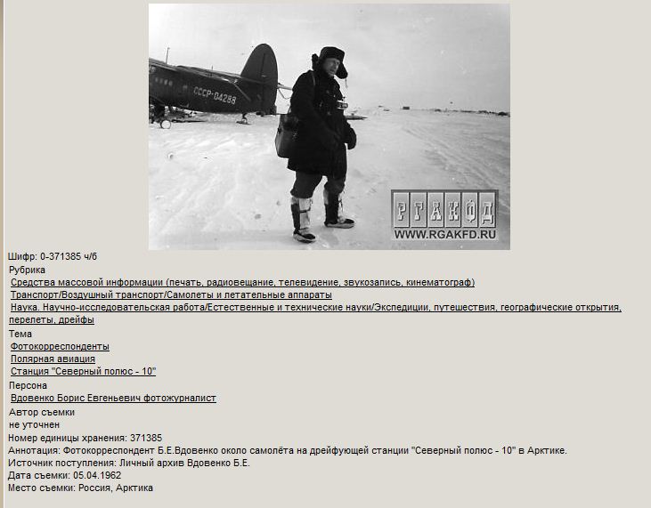

Сообщение Dobrolet » 02 Март 2012 17:47
Почему-то у нас в реестре записан был как Ан-12 с недействующей ссылкой.
В электронном каталоге РГАКФ есть фото Вдовенко на СП-10. http://rgakfd.altsoft.spb.ru/showObject ... 1807116807
Н-606 (Ан-2)

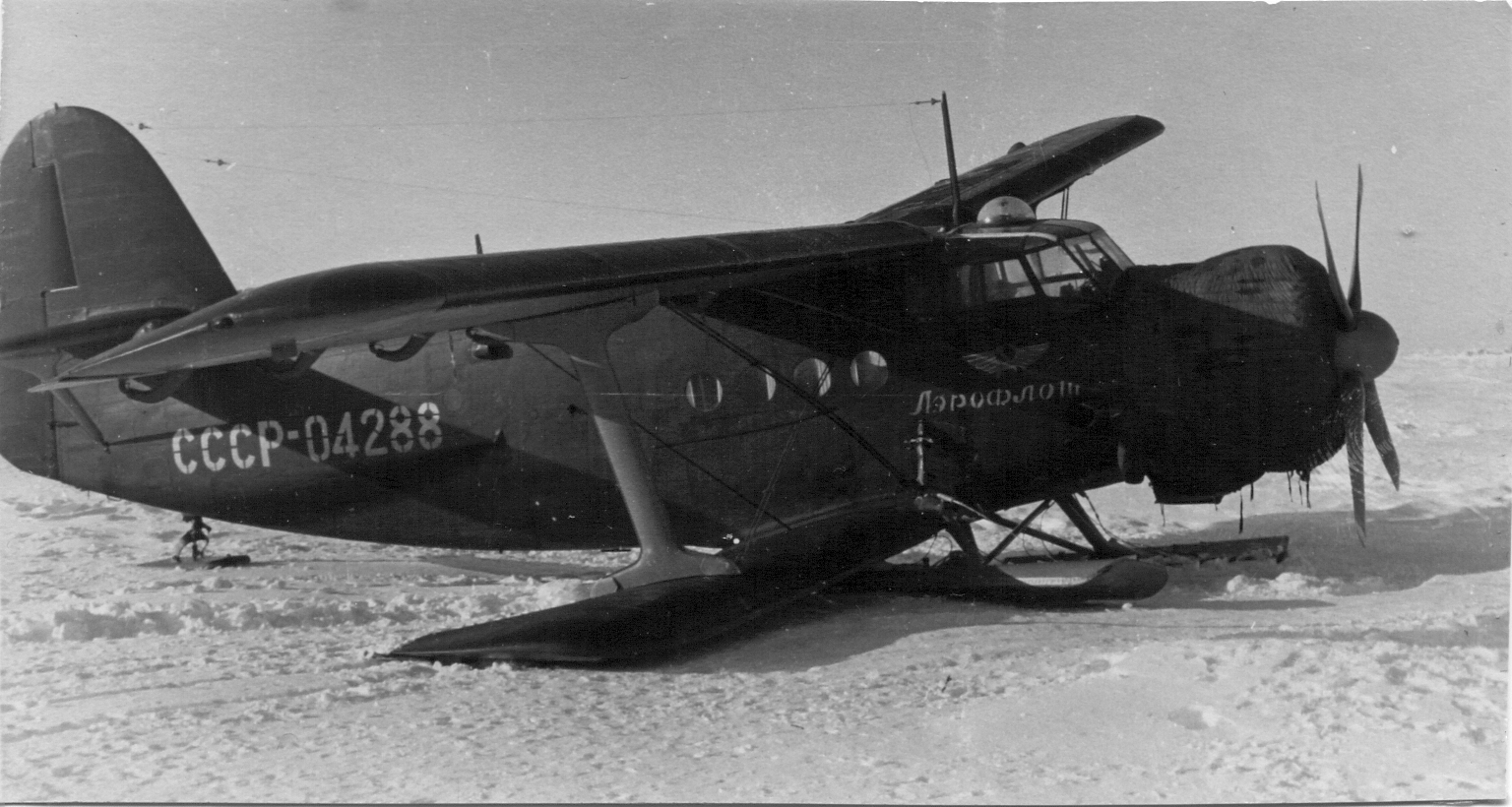

Сообщение Tahmasib » 24 Март 2023 21:38
Из личного архива.
Получено от уважаемого Горемыкина Геннадия Геннадьевича (СПб).
Авария самолета АН-2 - СССР-04288 на ледовом аэродроме станции СП-10.
Повреждение лыжи волокушей трактора. Дата неизвестна.
