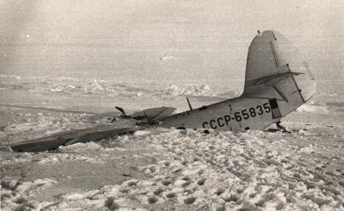

Самолет АН-2 провалился при посадке на дрейфующий лед при попытке приземлиться на неподготовленную площадку. У пилотов это называется «с подбором». Право на такую посадку имеют лишь опытные пилоты. По правилам надо сначала пройти несколько раз над намеченной на посадку льдиной , сбросить дымовую шашку, чтобы проверить направление ветра, приземлиться, высадить механика с буром, не останавливая двигателя ( чтобы немедленно взлететь, если механик определит, что лед слишком тонкий), проверить толщину льда и только после этого высадить всех и остановить двигатель. При этом, садиться на лед можно только в солнечную погоду, когда тонкий лед можно отличить от толстого по его цвету, а наличие застругов (если они очень большие, - то самолет может скапотировать), - по тени от солнца. На практике все эти процедуры почти никто не выполнял, и садились на лед «сходу», чтобы сэкономить летное время. Дело в том, что летное время пилотов было ограничено 8-ю часами (санитарная норма), за каждую первичную посадку платили по 10 рублей,- деньги, по тем временам, не малые (за вторичную посадку или за посадку на подготовленный лед, например, - на ледовой базе,- не платили) . Чем больше посадок сделает экипаж, - тем больше он получит денег. Личный рекорд автора – 17 посадок за один вылет. Однако, автор денег за посадки не получал, т.к. относился к категории «науки», т.е. – считался пассажиром и работал, летал и рисковал лишь за зарплату, в отличии от пилотов, которые получали кроме зарплаты еще и за летные часы и за посадки. . Вот пилоты и «зудили» на каждой стоянке, где наука делала свою работу ( измерения геофизических параметров), чтобы вылетать на новую стоянку скорее. На фотографии результат ошибки пилота, который не сумел определить толщину льда. Какие при этом были допущены нарушения порядка выбора площадки, описанные выше, автор не знает, т.к. сам в этом инциденте участия не принимал. Однако, известно, что все спаслись, ибо всех нашли и вывезли на берег на другом АН-2. Место происшествия- Чукотское море.

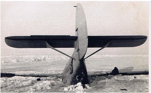

Вид на аварийный борт "СССР-65835" В.П.Ильичёва со спасателя Ли-2 "СССР-04246" Нижне-Колымского объединённого авиаотряда УПА ГВФ. 14 апреля 1966 г.
Фото гравиметриста ПВВГЭ НИИГА Н.Д.Третьякова. - https://world.lib.ru/l/litinskij_w_a/proval-4.shtml
Там же описание аварии из дневника Н.Д.Третьякова.

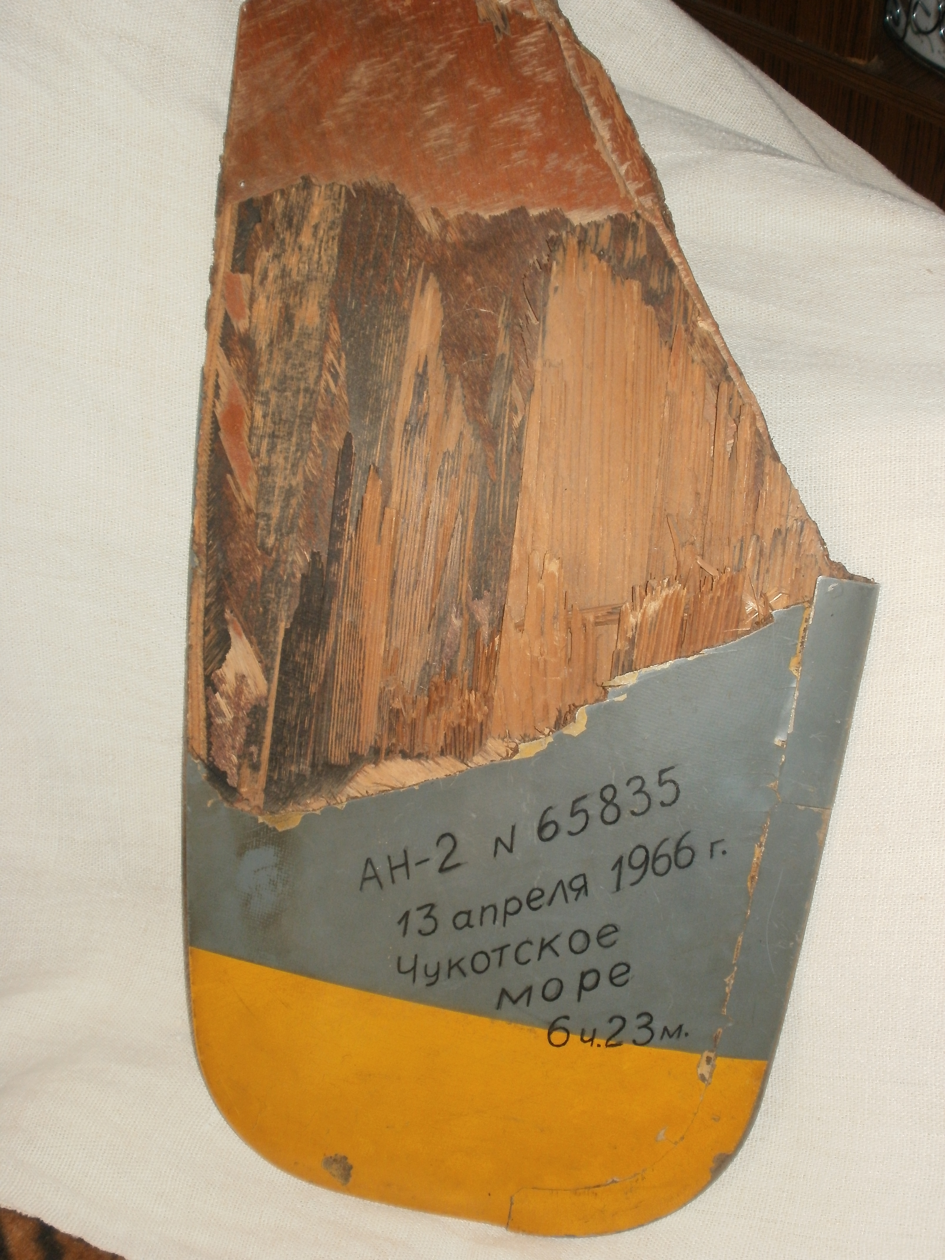

Фрагмент винта аварийного "СССР-65835" (из коллекции Н.Д.Третьякова), подаренный бывшим главным инженером ПВВГЭ НИИГА (1962-1966) В.А.Литинским Музею ПМГРЭ в июне 2013 г.
