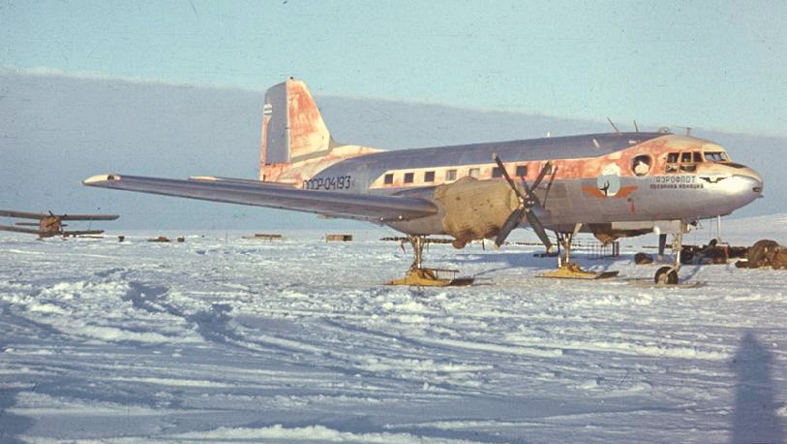

СССР-04193 (Ил-14)
СообщениеДобавлено: 08 Январь 2011 19:35
Александр Кот
Предположительно снят в сезон 1971-72 года.

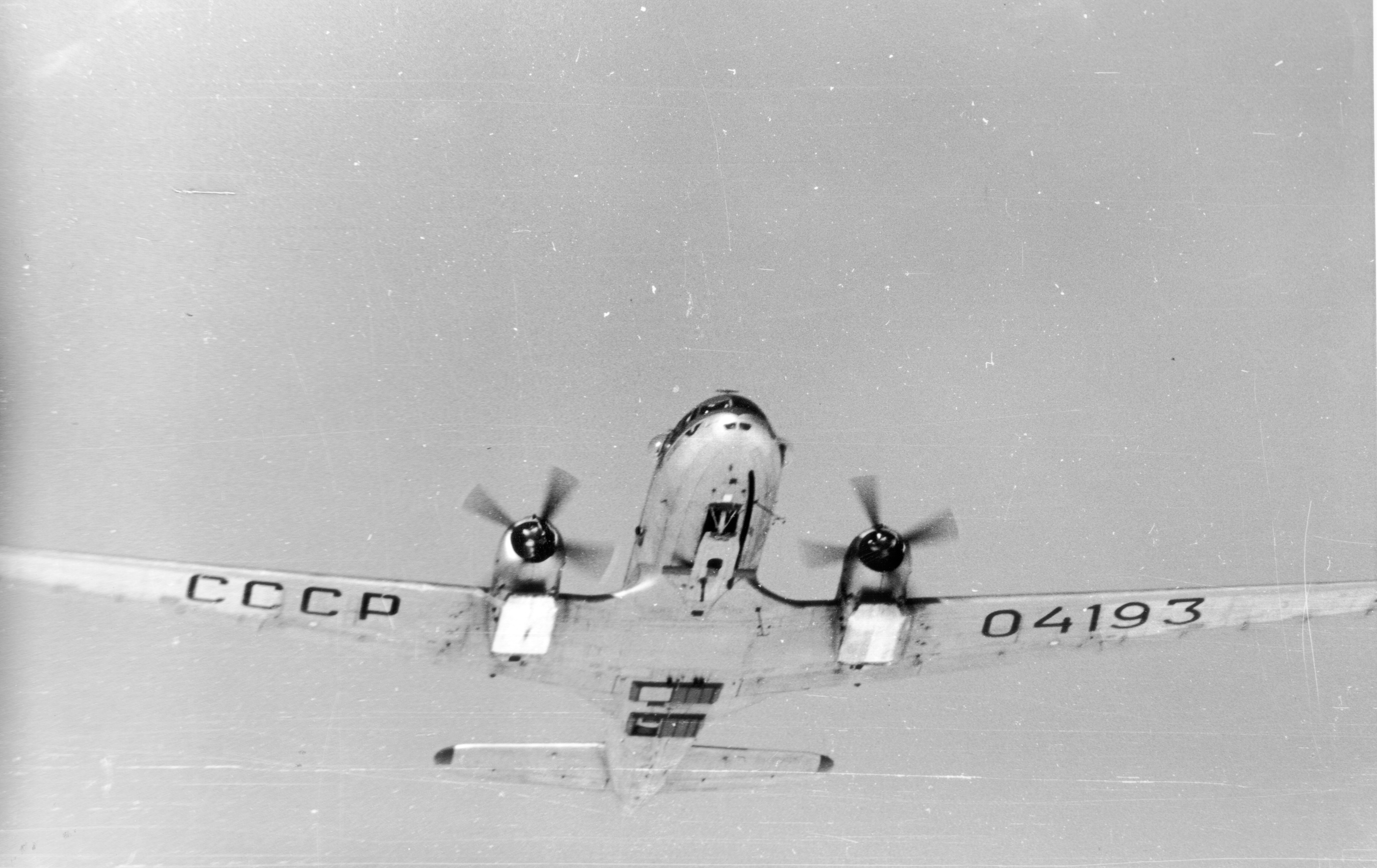

СССР-04193 (Ил-14)
СообщениеДобавлено: 07 Сентябрь 2012 21:05
Dubhe
Фото из архива Владимира Васильевича Логинова.
