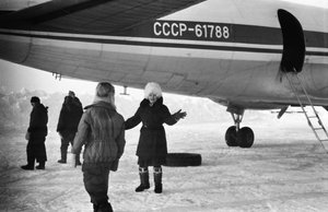

Сообщение [ Леспромхоз ] » 19 Май 2010 07:52
Размещено в теме СП-26 viewtopic.php?f=2&t=1896&start=0
Фотографии UATRI.
ИЛ-14 КИОАО в "кармане" ледовой ВПП.
СП-26, весна 1985 г.
КВС ИЛ-14 61788 Любовь Ильинична Васягина. Спиной к объективу нач. СП-26 Сидоров В.С.

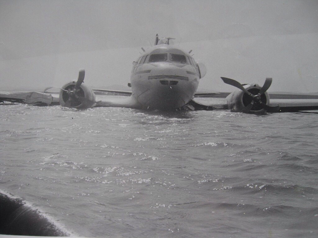

Авария Ил-14М Якутского УГА близ а/п Мыс Шмидта
Тип происшествия: авария
Дата: 06 июля 1989 г.
Страна: СССР
Место происшествия: Чукотский АО, близ Мыса Шмидта
Тип ВС: Ил-14М
Регистрация ВС: CCCP-61788
Авиакомпания: Аэрофлот (СССР)
Подразделение: Якутское УГА, Колымо-Индигирский ОАО
Экипаж вылетел для проведения ледовой разведки над Чукотским морем. Через 4 минуты после взлета на высоте около 100 м произошел отказ левого, а затем и правого двигателя. Экипаж совершил вынужденную посадку на мелководную лагуну Акатан. Самолет остановился на отмели в 200 м от берега, где глубина составляла не более 0,5 м, и получил значительные повреждения. Экипаж отделался легкими травмами.

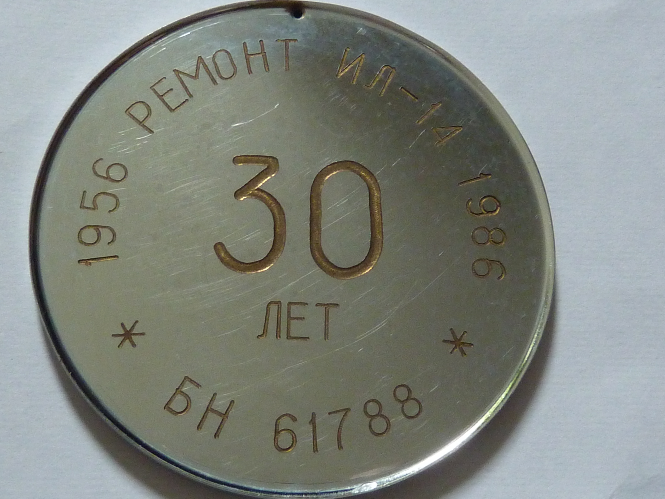

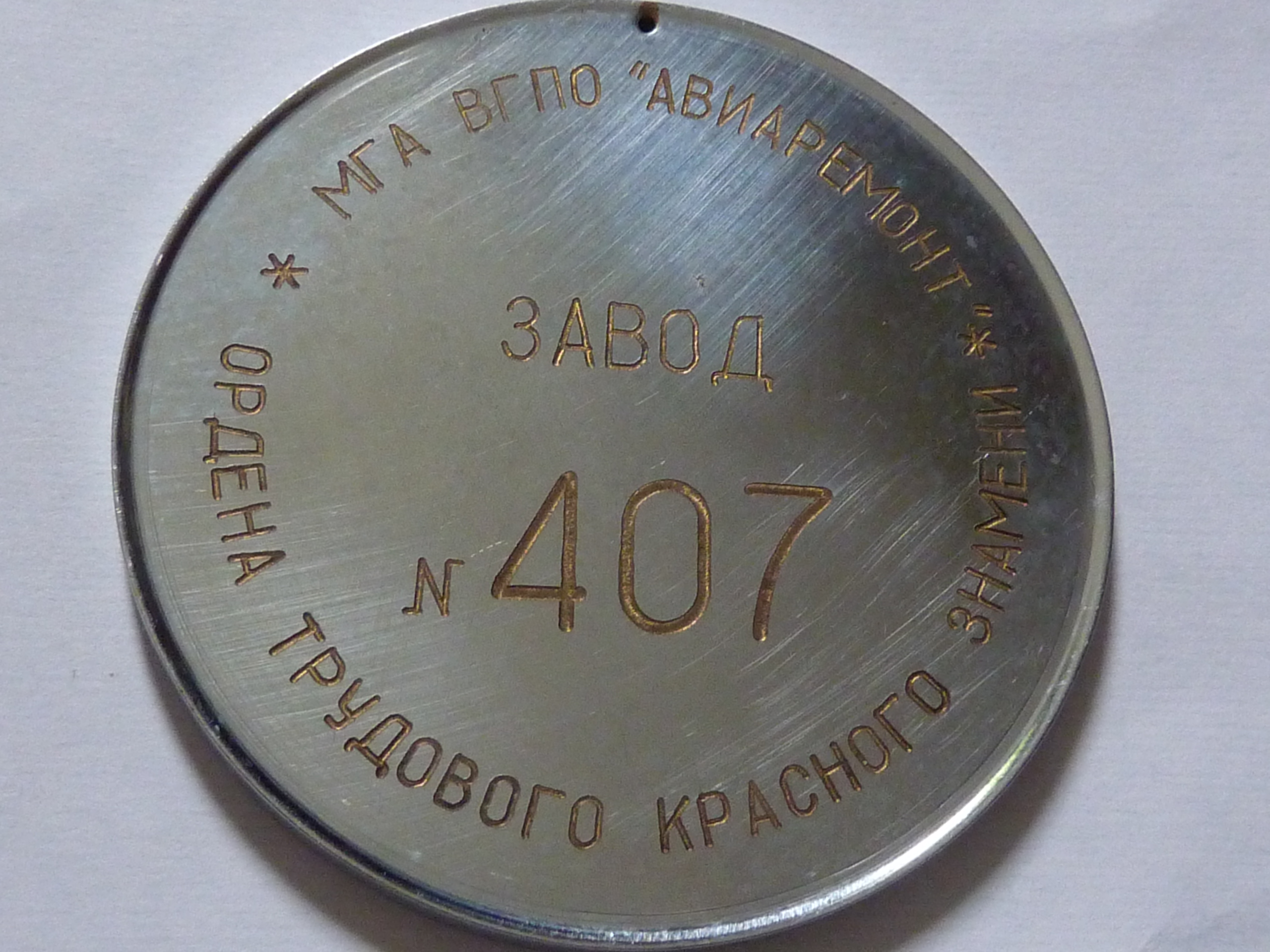

Сообщение alexey b » 07 Сентябрь 2012 23:36
Крайний ремонт Ил-14

Сообщение Александр Кот » 08 Сентябрь 2012 10:15
В декабре 1986 года последний из самолетов Ил-14 борт № 61788 Якутского Управления ГА покинул Минский авиаремонтный завод № 407 ГВФ после ремонта.
Из официальной истории Минского авиаремонтного завода (ранее АРБ № 407 и АРЗ № 407 ГВФ).

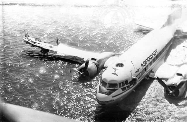

Сообщение UATRI » 28 Март 2014 10:27
Взято здесь: http://www.odnoklassniki.ru/chersky/alb ... 3324323026
Подписи нет.

Сообщение UATRI » 23 Август 2015 20:10
UATRI
Сообщения: 231
Откуда: Иваново-Вознесенск
СССР-61788 (Ил-14)
Сообщение Polarstern » 25 Август 2015 01:01
Судя по форме пропеллеров, они вращались до самого приводнения?
