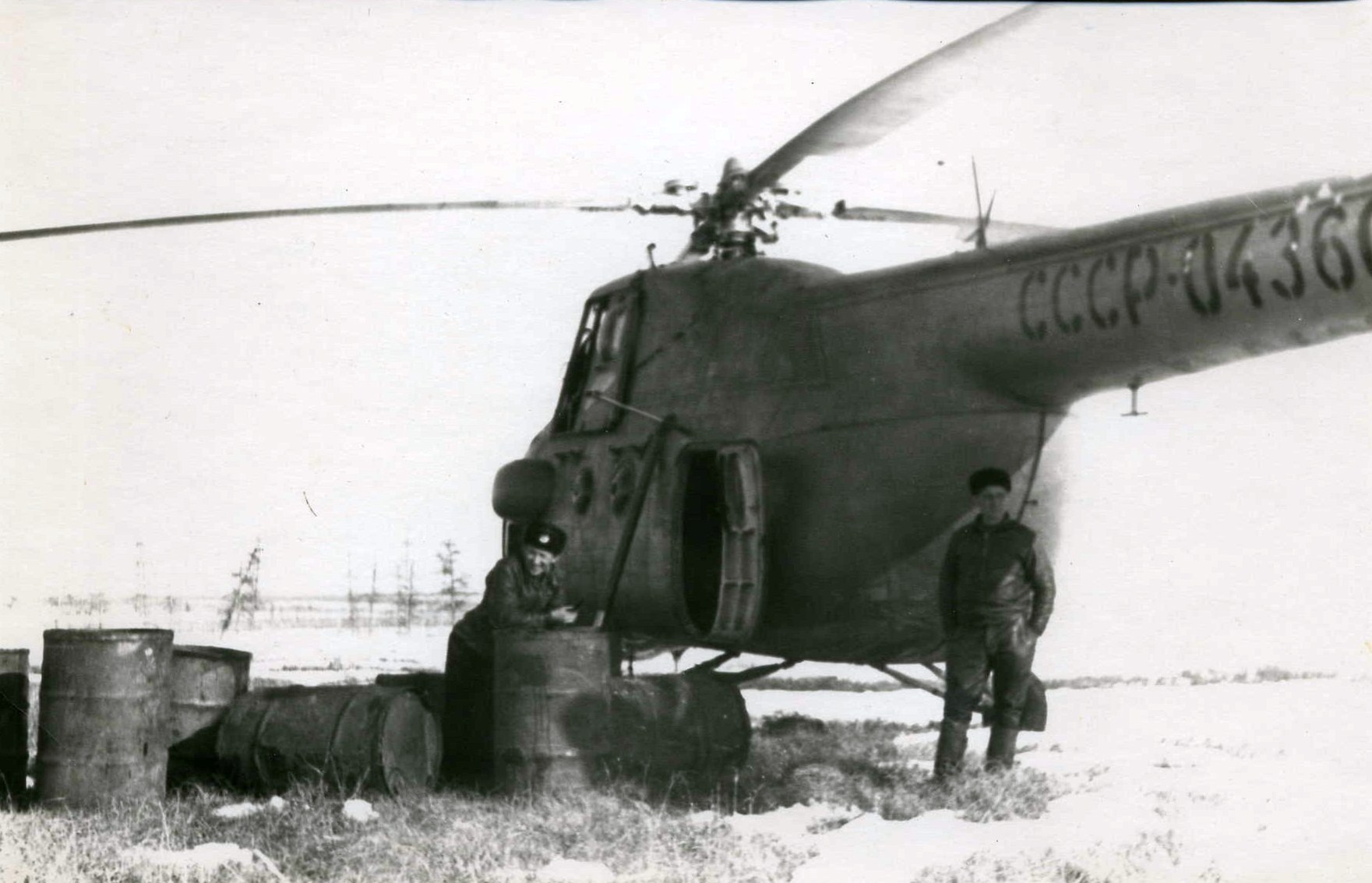

Сообщение Адольф Милованов » 11 Февраль 2013 17:33

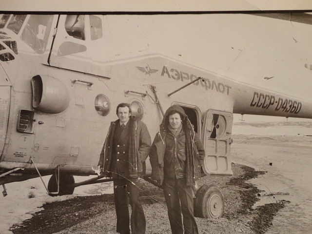

Сообщение ЧАЙКА СВ » 10 Июль 2015 15:06
фото с сайта Тикси
ЧАЙКА СВ
Сообщения: 1457

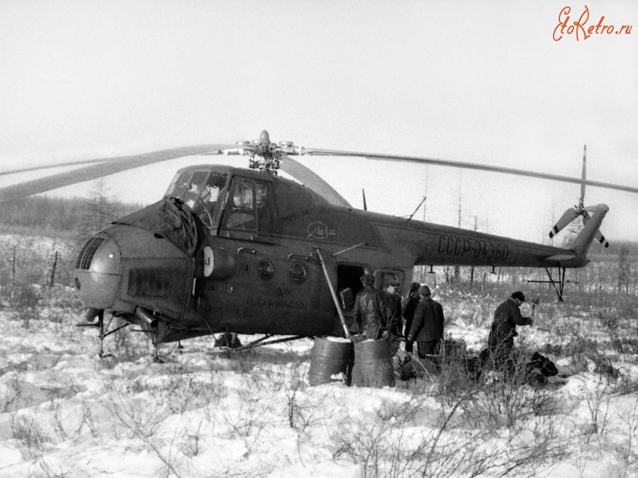

СССР-04360 Ми-4
Сообщение Oleg1969 » 21 Май 2020 03:28
Вертолет МИ-4 забирает геологический отряд, окончивший экспедиционные работы. Алазейское плоскогорье, район горы Нелькан. Октябрь 1969 г.
https://www.etoretro.ru/pic225302.search.htm
Oleg1969
Сообщения: 538

Сообщение Адольф Милованов » 21 Май 2020 07:28
ЧАЙКА СВ пишет:фото с сайта Тикси
Справа в каэшке похож на меня, но в моём архиве такого фото нет, хотя на этом вертолёте я много летал.
Сообщения: 1395

Сообщение MrNagorny » 04 Ноябрь 2021 02:08
Справа- Рогачёв Алексей, бортрадист ТОАО
MrNagorny
Сообщения: 2

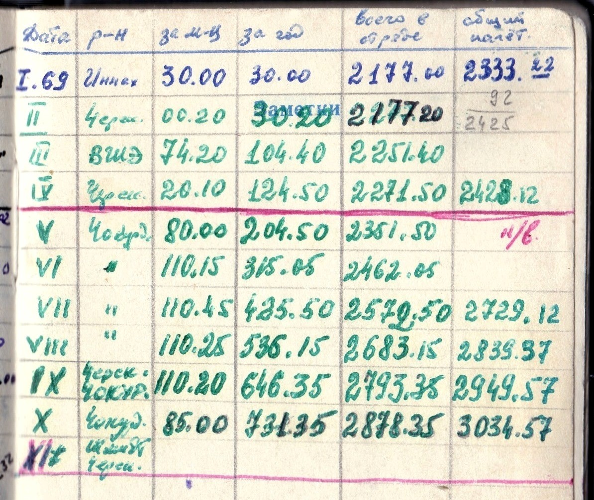

Сообщение Адольф Милованов » 04 Ноябрь 2021 09:49
Вот фрагмент моей записной книжки. Видимо тогда мне ещё не досталась фирменная "Рабочая тетрадь (а потом книжка) командира воздушного судна". Там не указан номер вертолёта, но он есть в другом месте.
Сообщения: 1395
СССР-04360 Ми-4
Сообщение Василий Гоголев » 05 Ноябрь 2021 01:58
Уважаемый Адольф Вячеславович, это налёт за 1969 г. только этого вертолета?
Василий Гоголев
Сообщения: 376
СССР-04360 Ми-4
Сообщение Адольф Милованов » 05 Ноябрь 2021 13:35
С мая точно он.
Сообщения: 1395
