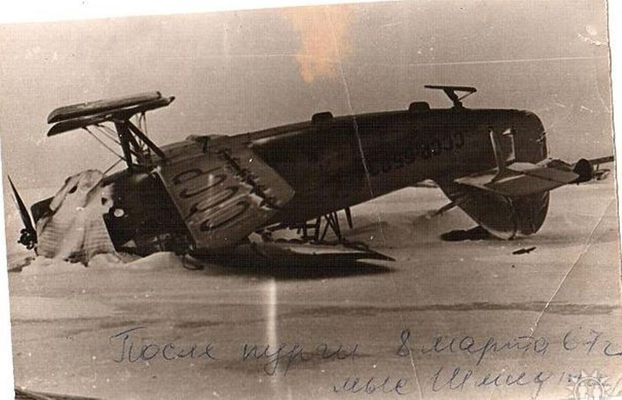

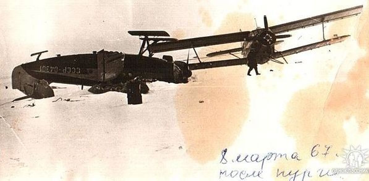

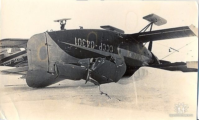

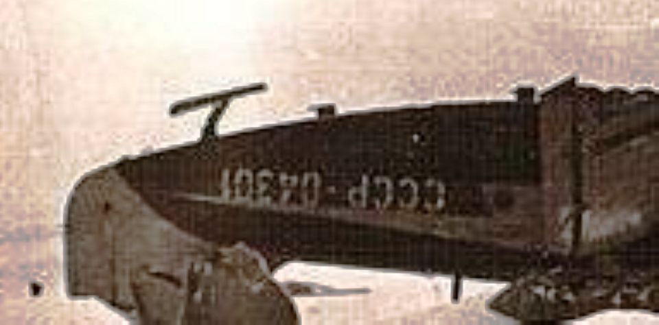

Сообщение Адольф Милованов » 31 Июль 2016 17:56
РГАЭ, Ф.87. ПУГА МГА 1960-70гг. Дело 299. Приказы №2-254 ПУГА. 335л.
Л. 84. Приказ Р-37. 12.4.67г. О поломке самолётов АН-2 штормовым ветром в а/п Шмидт.
В ночь на 8 марта 1967г. штормовым ветром до 45м/с – поломаны 3 самолёта АН-2. Нарушение крепления. За 3 точки вместо 6.
