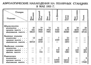

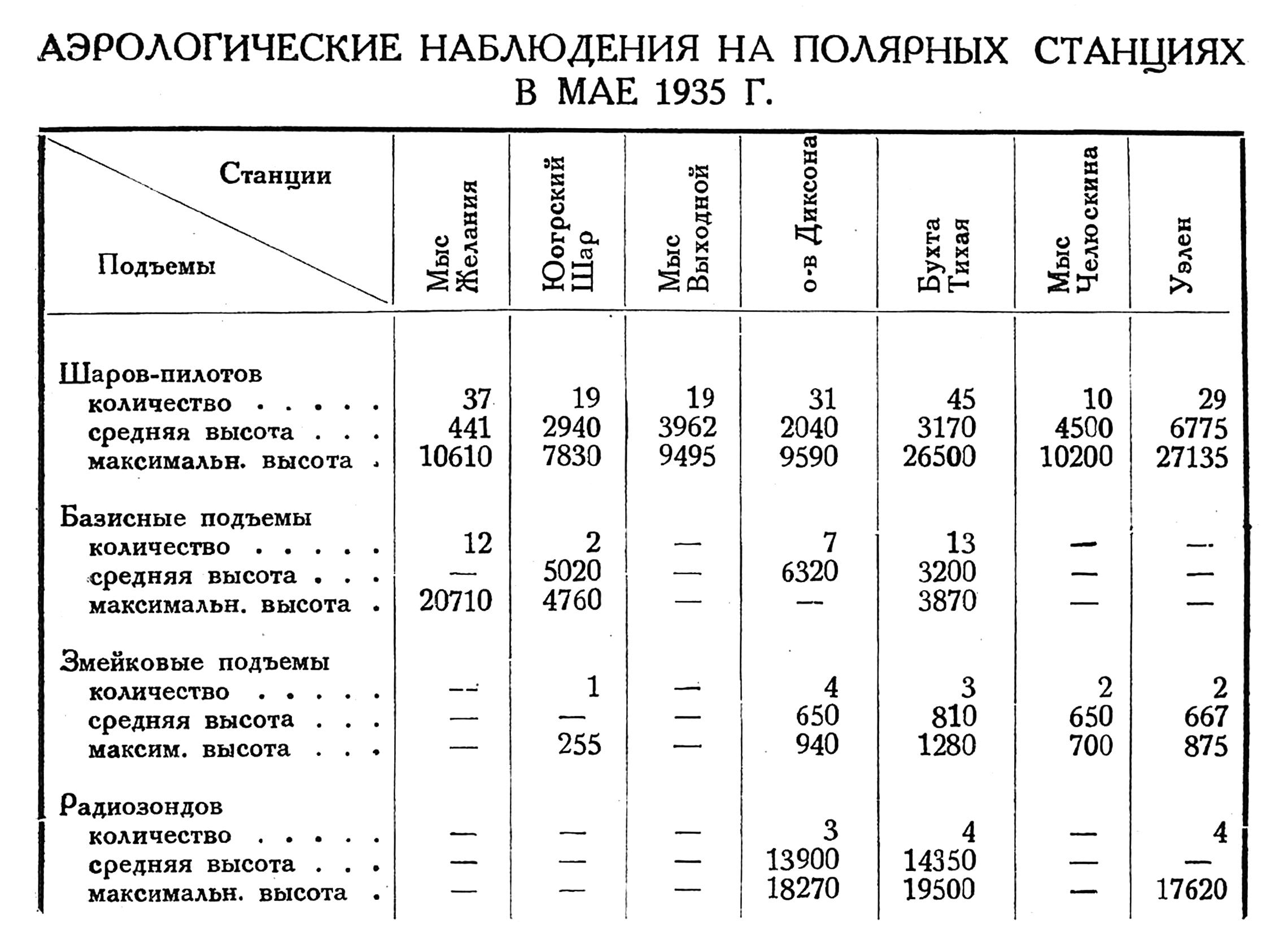

АЭРОЛОГИЧЕСКИЕ НАБЛЮДЕНИЯ НА ПОЛЯРНЫХ СТАНЦИЯХ В МАЕ 1935 Г.
Станции/Мыс Желания Югорский Шар Мыс Выходной о-в Диксона Бухта Тихая Мыс Челюскина Уэлен
Подъемы/Шаров-пилотов
количество... 37 19 19 31 45 10 29
средняя высота ... 441 2940 3962 2040 3170 4500 6775
максимальн. высота... 10610 7830 9495 9590 26500 10200 27135
Базисные подъемы
количество ..... 12 2 — 7 13 — —
средняя высота ... — 5020 — 6320 3200 — —
максимальн. высота ... 20710 4760 — — 3870 — —
Змейковые подъемы
количество... — 1 — 4 3 2 2
средняя высота ... — — — 650 810 650 667
максим. высота ... — 255 — 940 1280 700 875
Радиозондов
количество... — — — 3 4 — 4
средняя высота... — — — 13900 14350 — —
максимальн. высота... — — — 18270 19500 — 17620

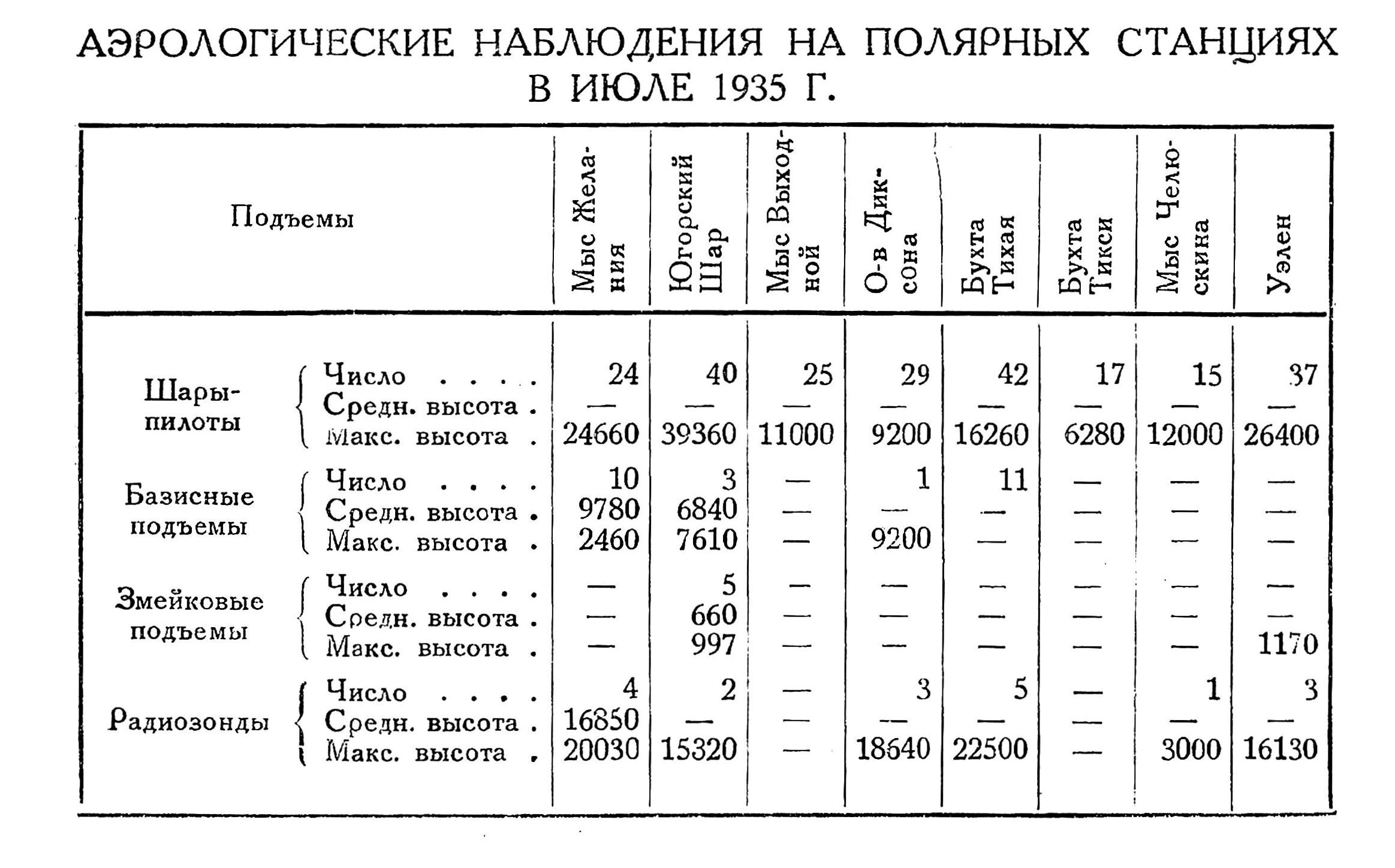

Сообщение ББК-10 » 06 Ноябрь 2019 13:20
Бюллетень Арктического института СССР. № 10.-Л., 1935, с.320

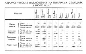

 Бюллетень Арктического института СССР. № 10.-Л., 1935, с.320 РадиоЗондНабл.jpg
В ИЮЛЕ 1935 Г.
Подъемы\Мыс Желания\Югорский Шар\Мыс Выходной\О-в Диксона\Бухта Тихая\Бухта Тикси\Мыс Челюскина\Уэлен
Шары-пилоты } Число.... 24 40 25 29 42 17 15 37
Средн. высота. — — — — — — — —
Макс. высота. 24660 39360 11000 9200 16260 6280 12000 26400
Базисные подъемы } Число.... 10 3 — 1 11 — — —
Средн. высота. 9780 6840 — — — — — —
Макс. высота. 2460 7610 — 9200 — — — —
Змейковые подъемы } Число.... — 5 — — — — — —
Средн. высота. — 660 — — — — —
Макс. высота. — 997 — — — — — 1170
Радиозонды } Число.... 4 2 — 3 5 — 1 3
Средн. высота. 16850 — — — — — — —
Макс. высота. 20030 15320 — 18640 22500 — 3000 16130

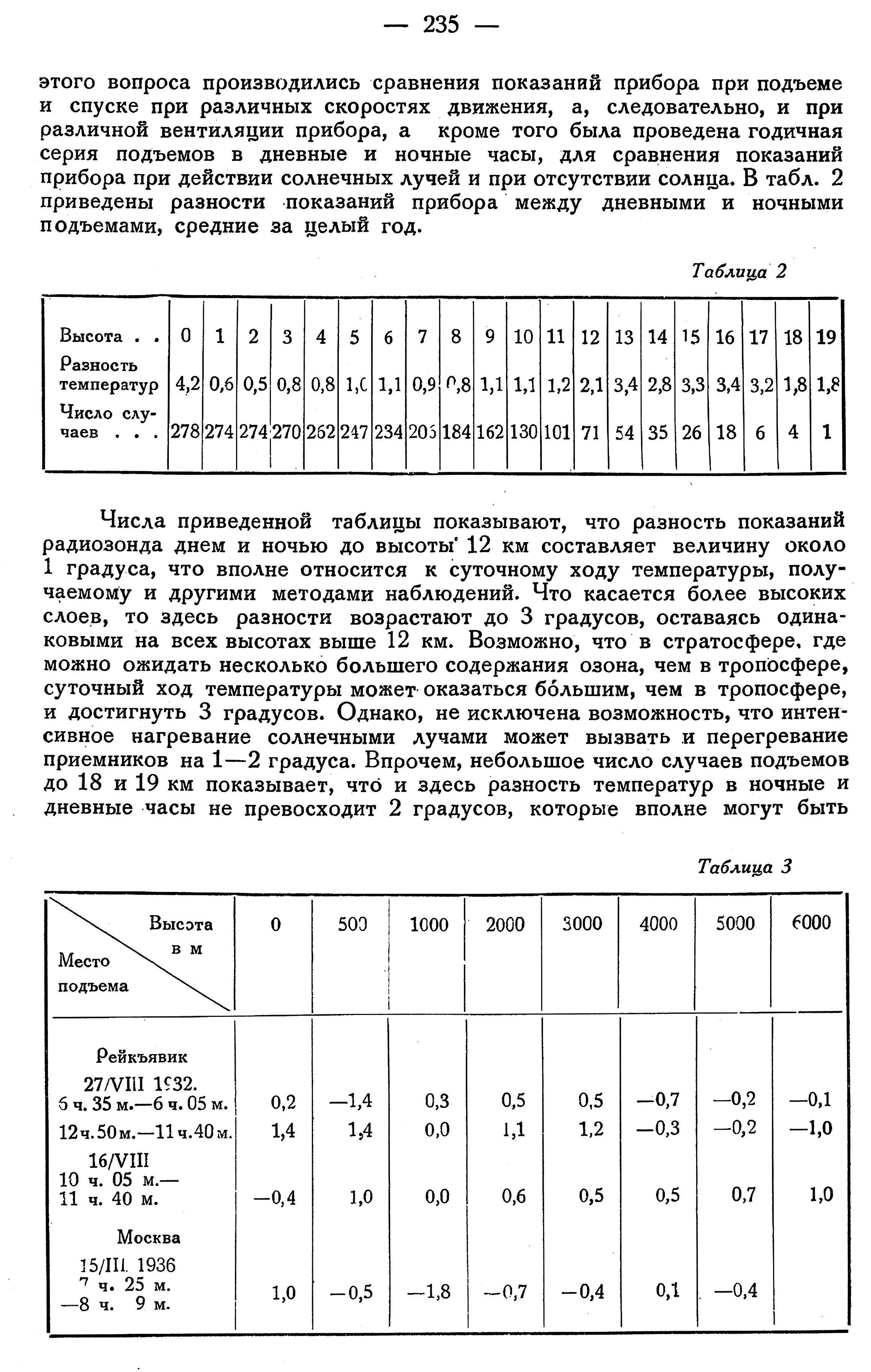

— 235 —
этого вопроса производились сравнения показаний прибора при подъеме и спуске при различных скоростях движения,а,следовательно,и при различной вентиляции прибора,а кроме того была проведена годичная серия подъемов в дневные и ночные часы,для сравнения показаний прибора при действии солнечных лучей и при отсутствии солнца. В табл. 2 приведены разности показаний прибора между дневными и ночными подъемами,средние за целый год.
Таблица 2
Высота.. 0 1 2 3 4 5 6 7 8 9 10 11 12 13 14 15 16 17 18 19
Разность температур 4,2 0,6 0,5 0,8 0,8 1,0 1.1 0,9 0,8 1,1 1,1 1,2 2,1 3,4 2,8 3,3 3,4 3,2 1,8 1,8
Число случаев... 278 274 274 270 262 247 234 205 184 162 130 101 71 54 35 26 18 6 4 1
Числа приведенной таблицы показывают,что разность показаний радиозонда днем и ночью до высоты 12 км составляет величину около 1 градуса,что вполне относится к суточному ходу температуры,получаемому и другими методами наблюдений. Что касается более высоких слоев,то здесь разности возрастают до 3 градусов,оставаясь одинаковыми на всех высотах выше 12 км. Возможно,что в стратосфере,где можно ожидать несколько большего содержания озона,чем в тропосфере,суточный ход температуры может оказаться большим,чем в тропосфере,и достигнуть 3 градусов. Однако,не исключена возможность,что интенсивное нагревание солнечными лучами может вызвать и перегревание приемников на 1—2 градуса. Впрочем,небольшое число случаев подъемов до 18 и 19 км показывает,что и здесь разность температур в ночные и дневные часы не превосходит 2 градусов,которые вполне могут быть
Таблица 3
Высота в м 0 500 1000 2000 3000 4000 5000 6000
Место подъема
Рейкьявик
27/VIII 1932. 6 ч. 35 м. —6 ч. 05 м. 0,2 —1,4 0,3 0,5 0,5 —0,7 —0,2 —0,1
12ч. 50м. —11ч. 40м. 1,4 1,4 0,0 1,1 1,2 -0,3 —0,2 -1,0
16/VIII 10 ч. 05 м. — 11 ч. 40 м. — 0,4 1,0 0,0 0,6 0,5 0,5 0,7 1,0
Москва
15/III 1936 7 ч. 25 м. — 8 ч. 9 м. 1,0 -0,5 -1,8 -0,7 -0,4 0,1 —0,4

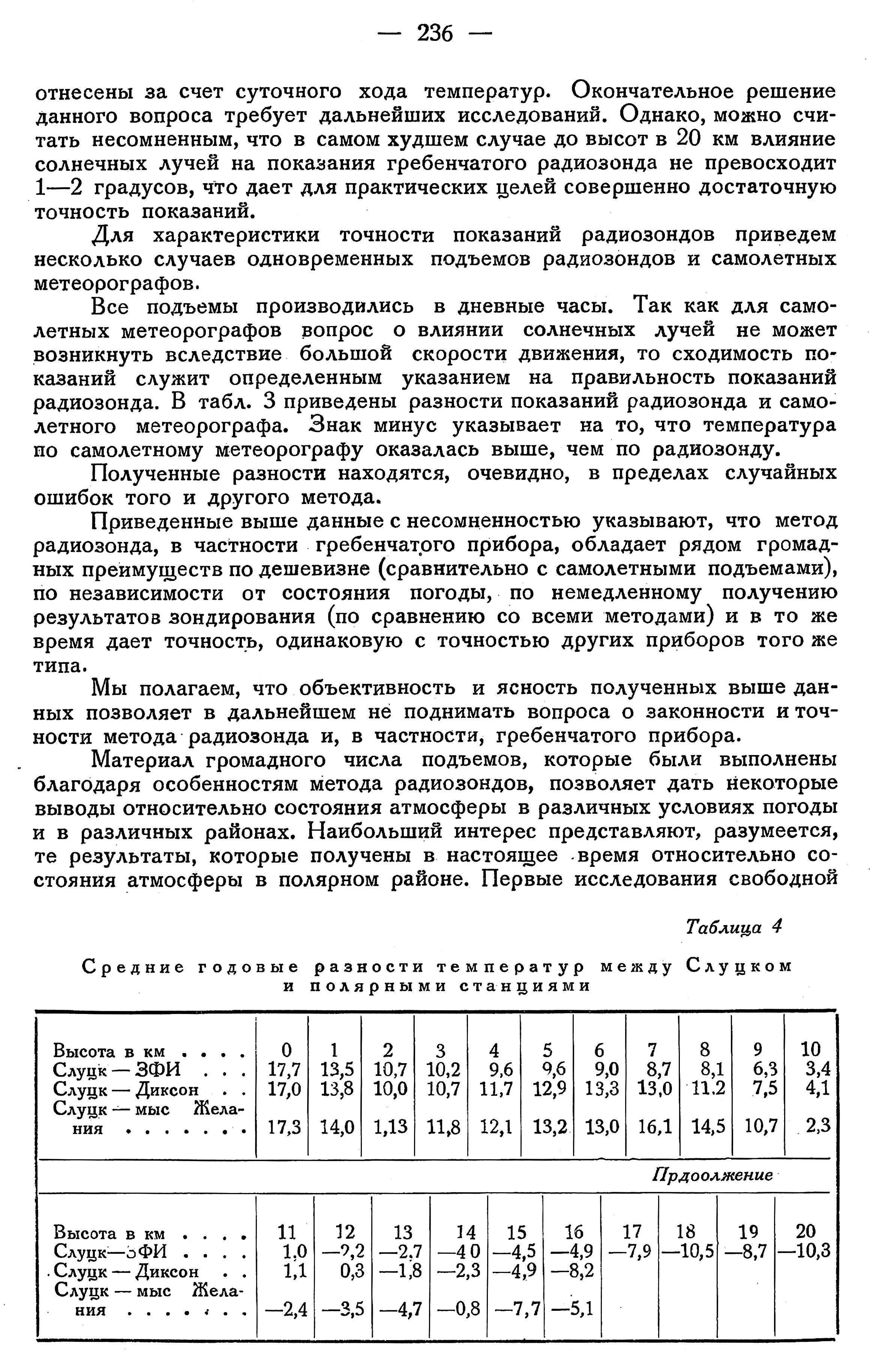

— 236 —
отнесены за счет суточного хода температур. Окончательное решение данного вопроса требует дальнейших исследований. Однако,можно считать несомненным,что в самом худшем случае до высот в 20 км влияние солнечных лучей на показания гребенчатого радиозонда не превосходит 1—2 градусов,что дает для практических целей совершенно достаточную точность показаний.
Для характеристики точности показаний радиозондов приведем несколько случаев одновременных подъемов радиозондов и самолетных метеорографов.
Все подъемы производились в дневные часы. Так как для самолетных метеорографов вопрос о влиянии солнечных лучей не может возникнуть вследствие большой скорости движения,то сходимость показаний служит определенным указанием на правильность показаний радиозонда. В табл. 3 приведены разности показаний радиозонда и самолетного метеорографа. Знак минус указывает на то,что температура по самолетному метеорографу оказалась выше,чем по радиозонду.
Полученные разности находятся,очевидно,в пределах случайных ошибок того и другого метода.
Приведенные выше данные с несомненностью указывают,что метод радиозонда,в частности гребенчатого прибора,обладает рядом громадных преимуществ по дешевизне (сравнительно с самолетными подъемами),по независимости от состояния погоды,по немедленному получению результатов зондирования (по сравнению со всеми методами) и в то же время дает точность,одинаковую с точностью других приборов того же типа.
Мы полагаем,что объективность и ясность полученных выше данных позволяет в дальнейшем не поднимать вопроса о законности и точности метода радиозонда и,в частности,гребенчатого прибора.
Материал громадного числа подъемов,которые были выполнены благодаря особенностям метода радиозондов,позволяет дать некоторые выводы относительно состояния атмосферы в различных условиях погоды и в различных районах. Наибольший интерес представляют,разумеется,те результаты,которые получены в настоящее время относительно состояния атмосферы в полярном районе. Первые исследования свободной
Таблица 4
Средние годовые разности температур между Слуцком и полярными станциями
Высота в км.... 0 1 2 3 4 5 6 7 8 9 10
Слуцк — ЗФИ... 17,7 13,5 10,7 10,2 9,6 9,6 9,0 8,7 8,1 6,3 3,4
Слуцк — Диксон.. 17,0 13,8 10,0 10,7 11,7 12,9 13,3 13,0 11.2 75 4,1
Слуцк — мыс Желания ....... 17,3 14,0 11,3 11,8 12,1 13,2 13,0 16,1 14,5 10,7 2,3
Продолжение
Высота в км.... 11 12 13 14 15 16 17 18 19 20
Слуцк—о ФИ.... 1,0 —2,2 —2,7 —4,0 —4,5 —4,9 —7,9 —10,5 —8,7 —10,3
Слуцк — Диксон... 1,1 0,3 —1,8 —2,3 —4,9 —8,2
Слуцк — мыс Желания —2,4 —3,5 —4,7 —0,8 —7,7 —5,1

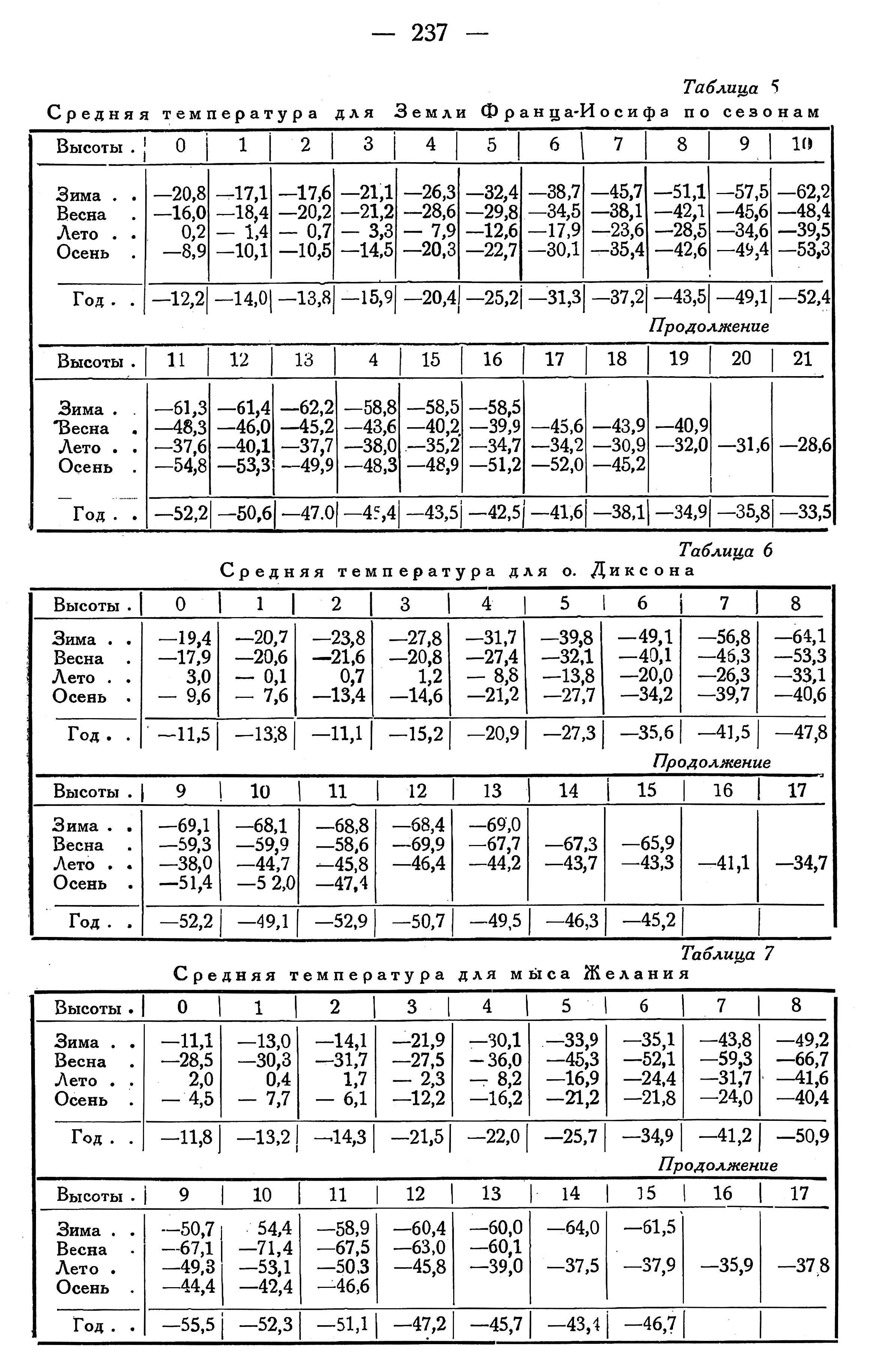

Таблица 5
Средняя температура для Земли Франца—Иосифа по сезонам
Высоты. 0 1 2 3 4 5 6 7 8 9 10
Зима.. —20,8 —17,1 —17,6 —21,1 —26,3 —32,4 —38,7 —45,7 —51,1 —57,5 —62,2
Весна —16.0 —18,4 —20,2 —21,2 —28,6 —29,8 —34,5 —38,1 —42,1 —45,6 —48,4
Лето.. 0,2 — 1,4 — 0,7 — 3,3 — 7,9 —12,6 —17,9 —23,6 —28,5 —34,6 —39,5
Осень —8,9 —10,1 —10,5 —14,5 —20,3 —22,7 —30,1 —35,4 —42,6 —49,4 —53,3
Год.. —12,2 —14,0 —13,8 —15,9 —20,4 —25,2 —31,3 —37,2 —43,5 — 49,1 —52,4
Продолжение
Высоты. 11 12 13 14 15 16 17 18 19 20 21
Зима.. —61,3 —61,4 —62,2 —58,8 —58,5 —58,5
Весна —48,3 —46,0 —45,2 —43,6 —40,2 —39,9 —45,6 —43,9 —40,9
Лето.. —37,6 —40,1 —37,7 —38,0 —35,2 —34,7 —34,2 —30,9 —32,0 —31,6 —28,6
Осень. —54,8 —53,3 —49,9 —48,3 —48,9 —51,2 —52,0 —45,2
Год.. —52,2 —50,6 —47,0 —45,4 —43,5 —42,5 —41,6 —38,1 —34,9 —35,8 —33,5
Таблица 6
Средняя температура для о. Диксона
Зима.. —19,4 —20,7 —23,8 —27,8 —31,7 —39,8 —49,1 —56,8 —64,1
Весна.. —17,9 —20,6 —21,6 —20,8 —27,4 —32,1 —40,1 —46,3 —53,3
Лето.. 3,0 — 0,1 0,7 1,2 —8,8 —13,8 —20,0 —26,3 —ЗЗ,1
Осень.. — 9,6 — 7,6 —13,4 —14,6 —21,2 —27,7 —34,2 —39,7 —40,6
Год.. —11,5 —13,8 —11,1 —15,2 —20,9 —27,3 —35,6 —41,5 —47,8
Продолжение
Высоты. | 9 10 11 12 13 14 15 16 17
Зима.. —69,1 —68,1 —68,8 —68,4 —69,0
Весна —59,3 —59,9 —58,6 —69,9 —67,7 —67,3 —65,9
Лето.. —38,0 —44,7 —45,8 —46,4 —44,2 —43,7 —43,3 —41,1 —34,7
Осень. —51,4 —52,0 —47,4
Год.. —52,2 —49,1 —52,9 —50,7 —49,5 —46,3 —45,2
Таблица 7
Средняя температура для мыса Желания
Зима.. —11,1 —13,0 —14,1 —21,9 —30,1 —33,9 —35,1 —43,8 —49,2
Весна —28,5 —30,3 —31,7 —27,5 —36,0 —45,3 —52,1 —59,3 —66,7
Лето.. 2,0 0,4 1,7 — 2,3 — 8,2 —16,9 —24,4 —31,7 —41,6
Осень. — 4,5 — 7,7 — 6,1 —12,2 —16,2 —21,2 —21,8 —24,0 —40,4
Год.. —11,8 —13,2 —14,3 —21,51 —22,0 —25,7 —34,9 —41,2 —50,9
Продолжение
Высоты. 9 10 11 12 13 14 15 16 17
Зима.. —50,7 54,4 —58,9 —60,4 —60,0 —64,0 —61,5
Весна —67,1 —71,4 —67,5 —63,0 —60,1
Лето. —49,3 —53,1 —50,3 —45,8 —39,0 —37,5 —37,9 —35,9 —37. 8
Осень —44,4 —42,4 —46,6
Год.. —55,5 j —52,3 —51,1 —47,2 —45,7 —43,4 —46,7

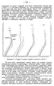

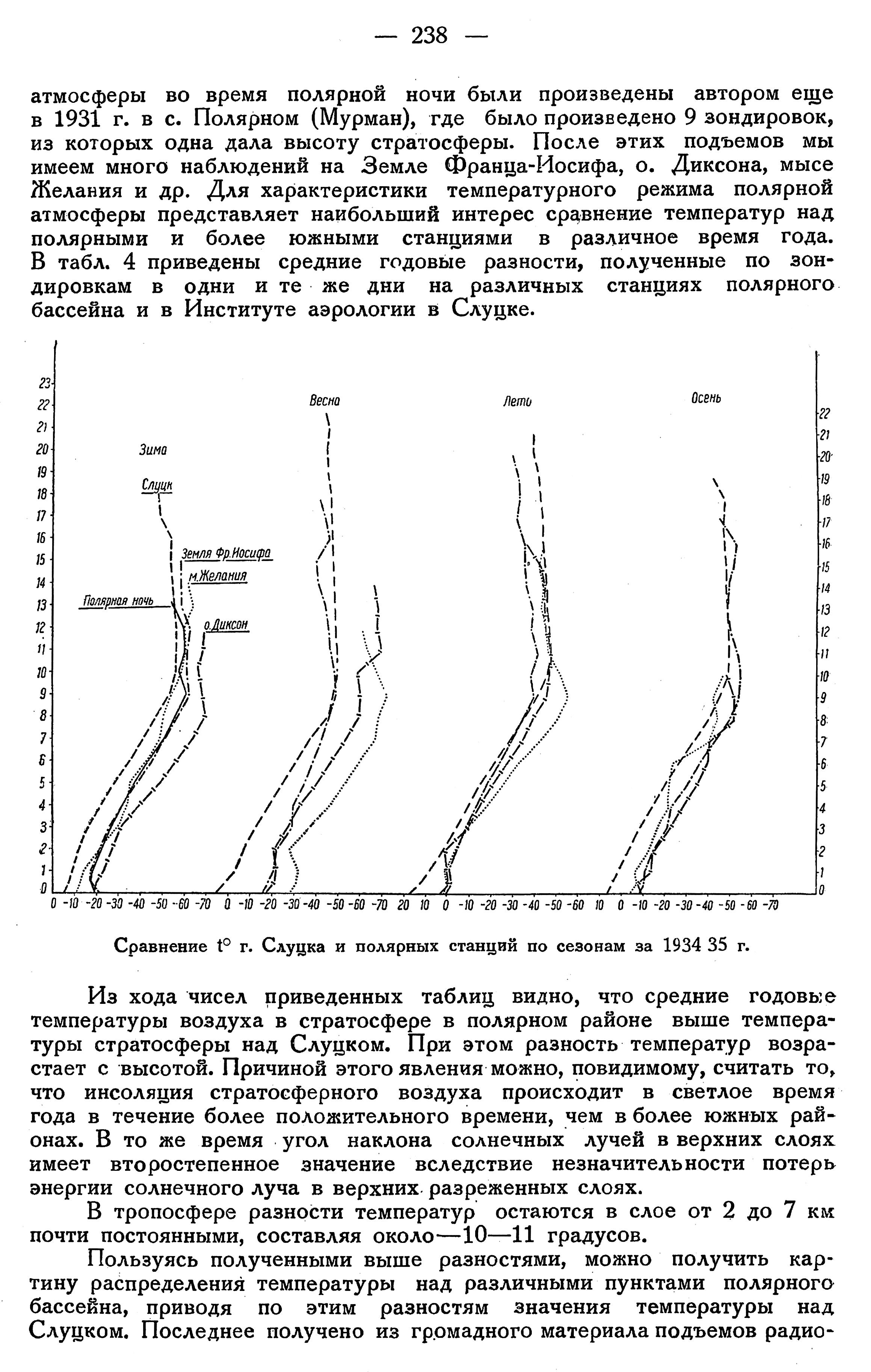

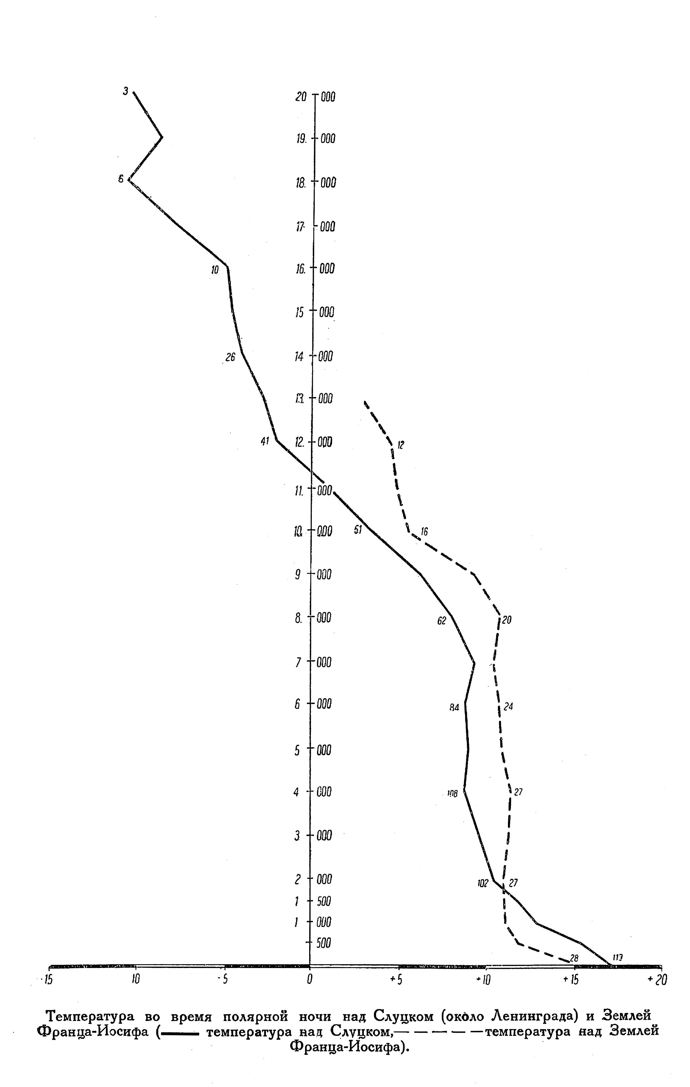

атмосферы во время полярной ночи были произведены автором еще в 1931 г. в с. Полярном (Мурман),где было произведено 9 зондировок,из которых одна дала высоту стратосферы. После этих подъемов мы имеем много наблюдений на Земле Франца—Иосифа,о. Диксона,мысе Желания и др. Для характеристики температурного режима полярной атмосферы представляет наибольший интерес сравнение температур над полярными и более южными станциями в различное время года. В табл. 4 приведены средние годовые разности,полученные по зондировкам в одни и те же дни на различных станциях полярного бассейна и в Институте аэрологии в Слуцке.
Из хода чисел приведенных таблиц видно,что средние годовые температуры воздуха в стратосфере в полярном районе выше температуры стратосферы над Слуцком. При этом разность температур возрастает с высотой. Причиной этого явления можно,повидимому,считать то,что инсоляция стратосферного воздуха происходит в светлое время года в течение более положительного времени,чем в более южных районах. В то же время угол наклона солнечных лучей в верхних слоях имеет второстепенное значение вследствие незначительности потерь энергии солнечного луча в верхних разреженных слоях.
В тропосфере разности температур остаются в слое от 2 до 7 км почти постоянными,составляя около — 10—11 градусов.
Пользуясь полученными выше разностями,можно получить картину распределения температуры над различными пунктами полярного бассейна,приводя по этим разностям значения температуры над Слуцком. Последнее получено из громадного материала подъемов радио-
 Бюллетень Арктического института СССР. № 6. -Л., 1936, с.234-242 Молчанов радиозонд - 0006.jpg
— 239 —
зондов за последние годы. Подъемы зондов до 1918 г. не приняты во внимание,вследствие того,что при обработке этих данных не принималась поправка на влияние температуры на показания коробки Бурдона,что могло внести значительные погрешности.
Результаты приведения даны в таблицах 5,6,7,а также на графиках. Обращаясь прежде всего к средним годовым,не трудно видеть,что в то время,как у земной поверхности температуры Земли Франца-
Таблица 8
Разность Т° Слуцка и бухты Тихой за полярную ночь
Высота (км) Высота (км)
0,03 14,6 8,0 10,8
0,5 11,8 9,0 9,3
1,0 11,0 10,0 5,6
2,0 10,9 11,0 4,9
3,0 10,2 12,0 4,6
4,0 11,3 13,0 2,9
5,0 11,8 14,0 8,6
6,0 10,7 15,0 6,4
7,0 10,4

 Бюллетень Арктического института СССР. № 6. -Л., 1936, с.234-242 Молчанов радиозонд - 0007.jpg
— 240 —
в этом районе. Как видно из чисел таблицы,для этих месяцев градиент температуры остается направленным на север (или,повидимому,точнее сказать на северо—восток) на всех высотах. Однако и в эти месяцы величина градиента в стратосфере убывает,и обратное значение его можно ожидать повидимому только на высотах выше 20 км. Дальнейшие исследования следует сосредоточить по возможности на промежуток полярной ночи. Что касается различных районов Арктики,то наибольший интерес в настоящее время представляет район к северу от Ляховских о—вов. Приходится пожалеть,что ряд экспедиций,бывавших в этом районе,не производил радиозондовых подъемов. Мы надеемся,что экспедиция 1936 г. под руководством проф. Р. Л. Самойловича пополнит этот пробел и позволит выяснить подробнее строение холодного центра мира,который несомненно находится в этом районе.
Направление горизонтального градиента температуры в стратосфере может дать указания на направление воздушной циркуляции на этих высотах. Как известно,шаропилотные наблюдения показали,что в стратосфере,как правило,скорость ветра постепенно убывает. Автор уже неоднократно указывал на роль горизонтального градиента температуры для направления ветра (см. „Атмосфера",1923 г.,стр. 158—161). Именно,горизонтальный градиент давления на высоте стремится к направлению градиента температуры. Соответственно тому,что в летнее время горизонтальный градиент температуры направлен,как мы видели выше,в тропосфере на северо—восток,мы имеем и наибольшую повторяемость ветра на этих высотах северо—западных направлений. В связи с тем,что в стратосфере направление горизонтального градиента ветра оказывается противоположным,следует ожидать,что и направление градиента давления,а вместе с ним и ветра будет изменяться на противоположное. Схема этого изменения известна (см,„Аэрология",стр. 254) и заключается в том,что скорость ветра нижнего направления (в данном случае западной составляющей) постепенно ослабевает,доходит до некоторых минимальных значений,после чего снова возрастает,но уже в другом направлении,иногда в прямо противоположном. Таким образом,наблюдаемое ослабление ветра в стратосфере должно быть отнесено за счет существования противоположно направленного в стратосфере градиента температуры. Отсюда же следует вывод,что в более высоких слоях направление ветра должно в стратосфере смениться на противоположное,т. е. на юго-восточное. К сожалению,исследований ветра на больших высотах (выше 25 км) имеется очень мало,и мы не имеем достаточных подтверждений этого вывода.
Однако предшествующие заключения будут правильными только для летнего или,во всяком случае,светлого в Арктике времени года,так как в полярную ночь,как мы видели,направление горизонтального градиента в стратосфере остается таким же,как и в тропосфере,по крайней мере до 20 км. Следовательно,и скорости ветра должны в зимние месяцы в стратосфере (по крайней мере до 20 км) не только не ослабевать,но даже возрастать,так как постоянное направление градиента температуры ведет к непрерывному возрастанию скорости. Отсюда мы должны делать заключение,что в зимние месяцы скорости в стратосфере должны достигать весьма больших значений. К сожалению,именно в зимние месяцы (вследствие большой облачности) мы имеем скудные исследования ветра в стратосфере. Однако единичные исследования,например полет стратостата „Осоавиахим 1",показывают,что в это время года здесь встречаются громадные скорости,доходящие до 80—100 км в час.
 Бюллетень Арктического института СССР. № 6. -Л., 1936, с.234-242 Молчанов радиозонд - 0008.jpg
— 241 —

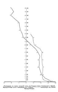

Температура во время полярной ночи над Слуцком (около Ленинграда) и Землей Франца—Иосифа (— температура над Слуцком,----- температура над Землей Франца—Иосифа).
 Бюллетень Арктического института СССР. № 6. -Л., 1936, с.234-242 Молчанов радиозонд - 0009.jpg
— 242 —
Приведенные выше рассуждения заставляют предполагать,что эти большие скорости — явление не случайное,а скорее характерное для зимнего времени.
Для характеристики температурного режима полярных районов интересно привести данные о повторяемости различных типов распределения с высотой температуры. Пользуясь выделенными нами ранее типами (см. П. Молчанов,Типы распределения температур в свободной атмосфере,„Вестн. Е. Г. М. С. ",1934 г. ),мы разбили материал радиозондовых подъемов во время 2—го Международного полярного года по этим типам. Оказалось,что,в то время как в Слуцке повторяемость неустойчивых типов составляет 15%,над Землей Франца—Иосифа повторяемость тех же типов составляет только 5%. Наоборот,повторяемость устойчивых типов,равная над Слуцком 61%,возрастает на Земле Франца—Иосифа до 77%. Это указывает,что распределение температуры полярных районов находится в основном под воздействием процесса излучения,ведущего к изотермическому распределению температуры. С другой стороны,большая повторяемость устойчивых типов указывает на то,что по крайней мере в тропосфере условия полета в полярных районах должны быть значительно более благоприятными,сравнительно с более южными районами. В особенности это обстоятельство должно сказаться для аппаратов легче воздуха,т. е. для дирижабля. Само собой разумеется,что одновременно с этим состояние атмосферы у земной поверхности в полярных районах,в особенности в летнее время,часто оказывается неблагоприятным для взлета и посадки,главным образом для самолетов. Все это заставляет предполагать,что наилучшим средством для полетов в Арктике следует считать дирижабль,прекрасные качества которого в этих условиях были блестяще доказаны результатами полета германского дирижабля „Граф Цеппелин",в 1931 г.
