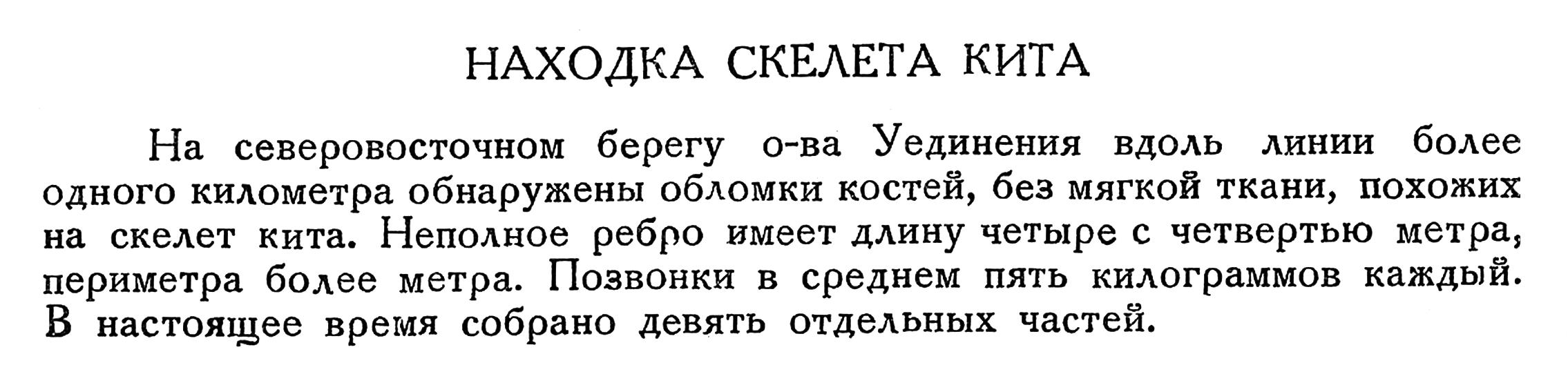

НАХОДКА СКЕЛЕТА КИТА
На северовосточном берегу о-ва Уединения вдоль линии более одного километра обнаружены обломки костей, без мягкой ткани, похожих на скелет кита. Неполное ребро имеет длину четыре с четвертью метра, периметра более метра. Позвонки в среднем пять килограммов каждый. В настоящее время собрано девять отдельных частей.

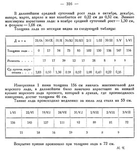

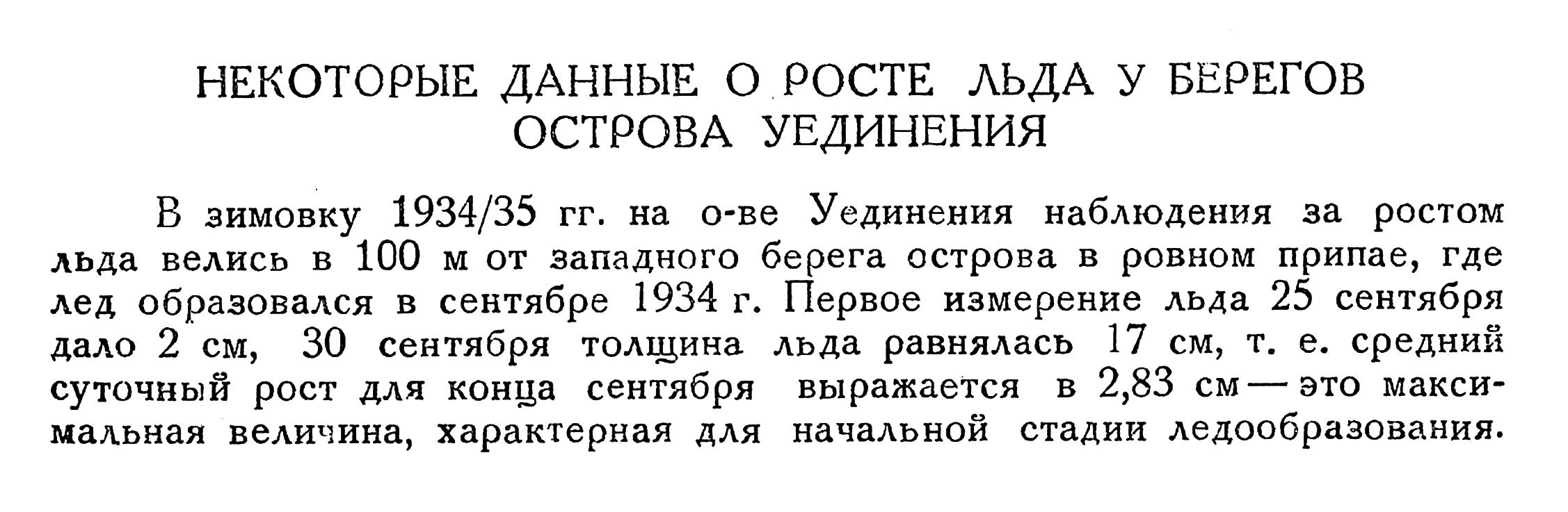

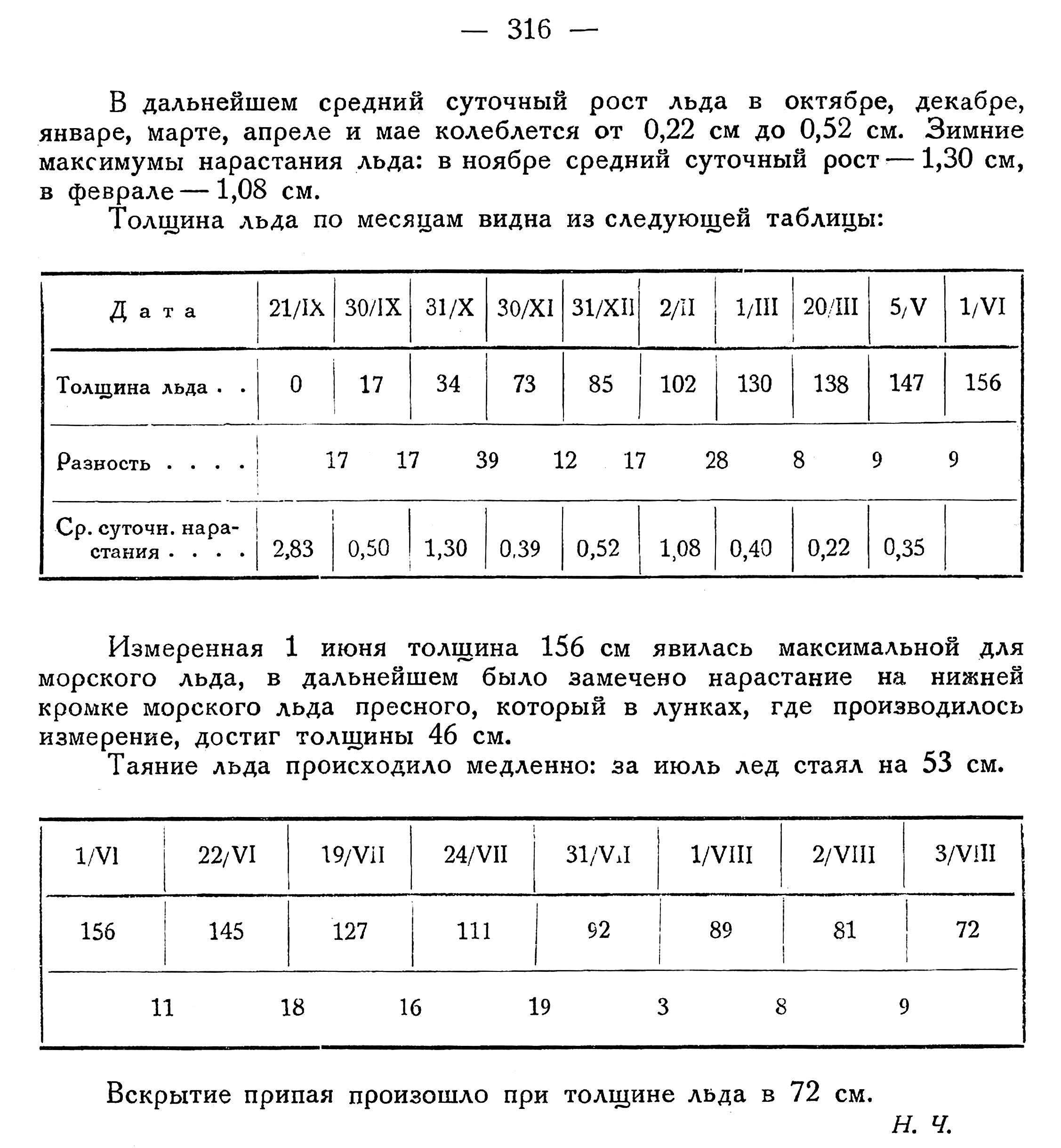

НЕКОТОРЫЕ ДАННЫЕ О РОСТЕ ЛЬДА У БЕРЕГОВ ОСТРОВА УЕДИНЕНИЯ
В зимовку 1934/35 гг. на о-ве Уединения наблюдения за ростом льда велись в 100 м от западного берега острова в ровном припае, где лед образовался в сентябре 1934 г. Первое измерение льда 25 сентября дало 2 см, 30 сентября толщина льда равнялась 17 см, т. е. средний суточный рост для конца сентября выражается в 2,83 см — это максимальная величина, характерная для начальной стадии ледообразования.
В дальнейшем средний суточный рост льда в октябре, декабре, январе, марте, апреле и мае колеблется от 0,22 см до 0,52 см. Зимние максимумы нарастания льда: в ноябре средний суточный рост —1,30 см, в феврале — 1,08 см.
Толщина льда по месяцам видна из следующей таблицы:
Дата 21/IX 30/IX 31/Х 30/XI 31/ХII 2/II 1/III 20/III 5/V 1/VI
Толщина льда.. 0 17 34 73 85 102 130 138 147 156
Разность.... 17 17 39 12 17 28 8 9 9
Ср. суточн. нарастания.... 2,83 0,50 1,30 0,39 0,52 1,08 0,40 0,22 0,35
Измеренная 1 июня толщина 156 см явилась максимальной для морского льда, в дальнейшем было замечено нарастание на нижней кромке морского льда пресного, который в лунках, где производилось измерение, достиг толщины 46 см.
Таяние льда происходило медленно: за июль лед стаял на 53 см.
1/VI 22/VI 19/VII 24/VII 31/VII 1/VIII 2/VIII 3/VIII
156 145 127 111 92 89 81 72
11 18 16 19 3 8 9
Вскрытие припая произошло при толщине льда в 72 см.

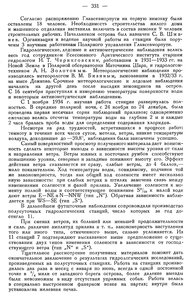

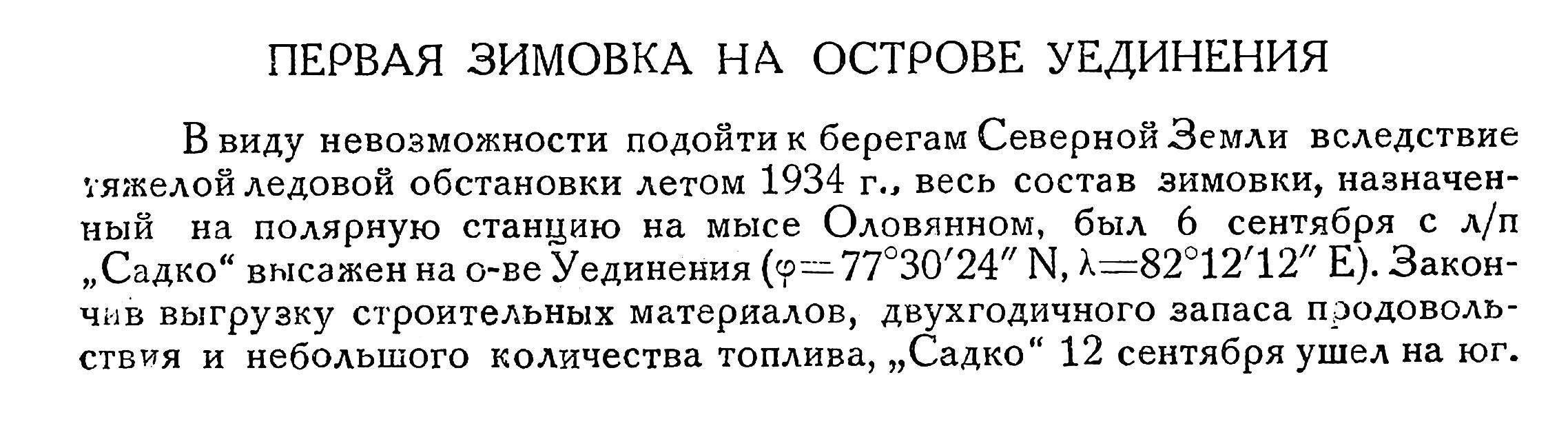

ПЕРВАЯ ЗИМОВКА НА ОСТРОВЕ УЕДИНЕНИЯ
Ввиду невозможности подойти к берегам Северной Земли вследствие тяжёлой ледовой обстановки летом 1934 г., весь состав зимовки, назначенный на полярную станцию на мысе Оловянном, был 6 сентября с л/п „Садко" высажен на о-ве Уединения (φ = 77°30'24" N, λ = 82°12'12" Е). Закончив выгрузку строительных материалов, двухгодичного запаса продовольствия и небольшого количества топлива, „Садко" 12 сентября ушел на юг.
 Бюллетень Арктического института СССР. № 10. -Л., 1935, с.330-333 первая зимовка о.УЕДИНЕНИЯ - 0002.jpg
— 331 —

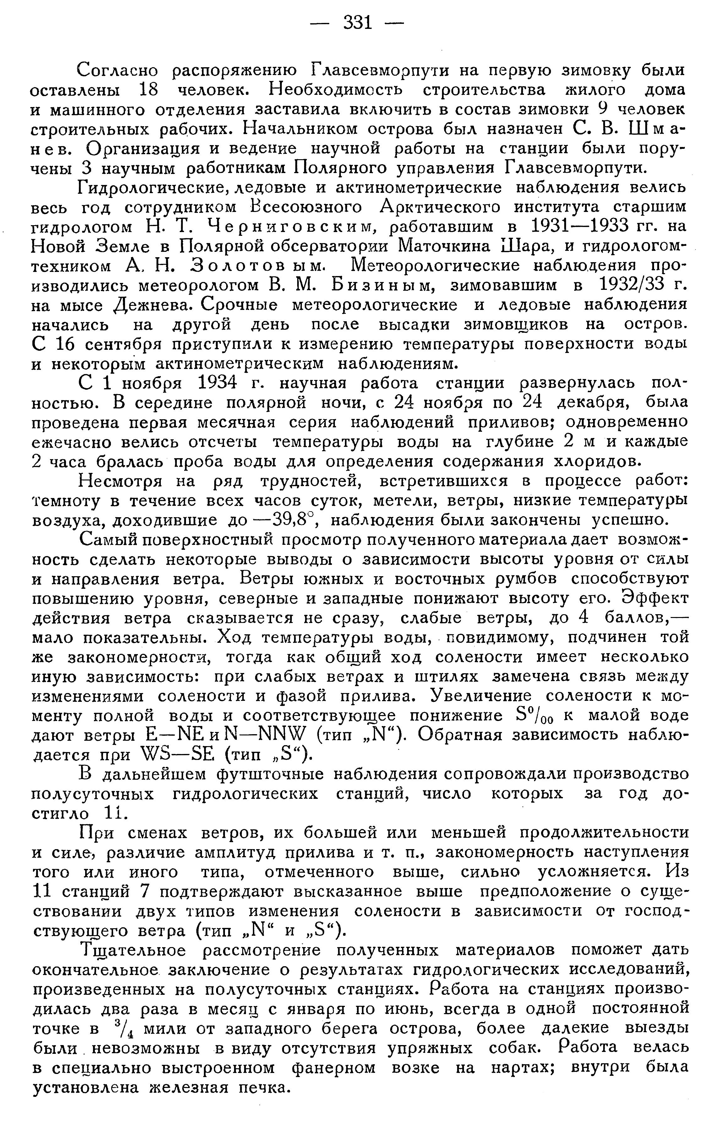

Согласно распоряжению Главсевморпути на первую зимовку были оставлены 18 человек. Необходимость строительства жилого дома и машинного отделения заставила включить в состав зимовки 9 человек строительных рабочих. Начальником острова был назначен С. В. Шманев. Организация и ведение научной работы на станции были поручены 3 научным работникам Полярного управления Главсевморпути.
Гидрологические, ледовые и актинометрические наблюдения велись весь год сотрудником Всесоюзного Арктического института старшим гидрологом Н. Т. Черниговским, работавшим в 1931—1933 гг. на Новой Земле в Полярной обсерватории Маточкина Шара, и гидрологом-техником А. Н. Золотовым. Метеорологические наблюдения производились метеорологом В. М. Бизиным, зимовавшим в 1932/33 г. на мысе Дежнева. Срочные метеорологические и ледовые наблюдения начались на другой день после высадки зимовщиков на остров. С 16 сентября приступили к измерению температуры поверхности воды и некоторым актинометрическим наблюдениям.
С 1 ноября 1934 г. научная работа станции развернулась полностью. В середине полярной ночи, с 24 ноября по 24 декабря, была проведена первая месячная серия наблюдений приливов; одновременно ежечасно велись отсчеты температуры воды на глубине 2 м и каждые 2 часа бралась проба воды для определения содержания хлоридов.
Несмотря на ряд трудностей, встретившихся в процессе работ: темноту в течение всех часов суток, метели, ветры, низкие температуры воздуха, доходившие до —39, 8°, наблюдения были закончены успешно.
Самый поверхностный просмотр полученного материала дает возможность сделать некоторые выводы о зависимости высоты уровня от силы и направления ветра. Ветры южных и восточных румбов способствуют повышению уровня, северные и западные понижают высоту его. Эффект действия ветра сказывается не сразу, слабые ветры, до 4 баллов, — мало показательны. Ход температуры воды, повидимому, подчинен той же закономерности, тогда как общий ход солености имеет несколько иную зависимость: при слабых ветрах и штилях замечена связь между изменениями солености и фазой прилива. Увеличение солености к моменту полной воды и соответствующее понижение S‰ к малой воде дают ветры Е—NE и N—NNW (тип "N“). Обратная зависимость наблюдается при WS—SE (тип "S").
В дальнейшем футшточные наблюдения сопровождали производство полусуточных гидрологических станций, число которых за год достигло 11.
При сменах ветров, их большей или меньшей продолжительности и силе, различие амплитуд прилива и т. п., закономерность наступления того или иного типа, отмеченного выше, сильно усложняется. Из 11 станций 7 подтверждают высказанное выше предположение о существовании двух типов изменения солености в зависимости от господствующего ветра (тип "N" и "S").
Тщательное рассмотрение полученных материалов поможет дать окончательное заключение о результатах гидрологических исследований, произведенных на полусуточных станциях. Работа на станциях производилась два раза в месяц с января по июнь, всегда в одной постоянной точке в 3/4 мили от западного берега острова, более далекие выезды были невозможны в виду отсутствия упряжных собак. Работа велась в специально выстроенном фанерном возке на нартах; внутри была установлена железная печка.

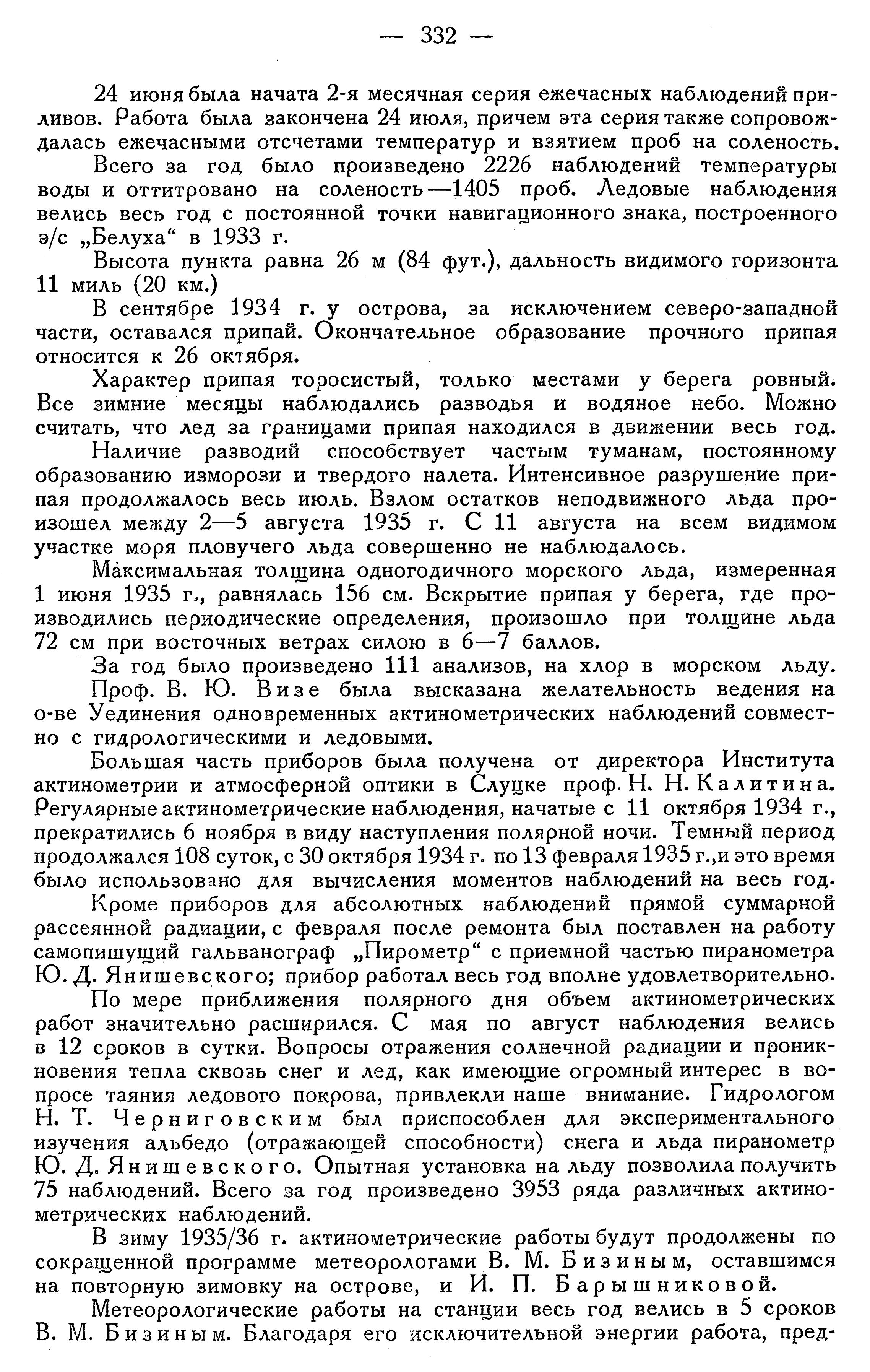

24 июня была начата 2-я месячная серия ежечасных наблюдений приливов. Работа была закончена 24 июля, причем эта серия также сопровождалась ежечасными отсчетами температур и взятием проб на соленость.
Всего за год было произведено 2226 наблюдений температуры воды и оттитровано на соленость—1405 проб. Ледовые наблюдения велись весь год с постоянной точки навигационного знака, построенного э/с „Белуха" в 1933 г.
Высота пункта равна 26 м (84 фут. ), дальность видимого горизонта 11 миль (20 км. )
В сентябре 1934 г. у острова, за исключением северо-западной части, оставался припай. Окончательное образование прочного припая относится к 26 октября.
Характер припая торосистый, только местами у берега ровный. Все зимние месяцы наблюдались разводья и водяное небо. Можно считать, что лед за границами припая находился в движении весь год.
Наличие разводий способствует частым туманам, постоянному образованию изморози и твердого налета. Интенсивное разрушение припая продолжалось весь июль. Взлом остатков неподвижного льда произошел между 2—5 августа 1935 г. С 11 августа на всем видимом участке моря пловучего льда совершенно не наблюдалось.
Максимальная толщина одногодичного морского льда, измеренная 1 июня 1935 г., равнялась 156 см. Вскрытие припая у берега, где производились периодические определения, произошло при толщине льда 72 см при восточных ветрах силою в 6—7 баллов.
За год было произведено 111 анализов, на хлор в морском льду.
Проф. В. Ю. Визе была высказана желательность ведения на о-ве Уединения одновременных актинометрических наблюдений совместно с гидрологическими и ледовыми.
Большая часть приборов была получена от директора Института актинометрии и атмосферной оптики в Слуцке проф. Н. Калитина. Регулярные актинометрические наблюдения, начатые с 11 октября 1934 г., прекратились 6 ноября ввиду наступления полярной ночи. Темный период продолжался 108 суток, с 30 октября 1934 г. по 13 февраля 1935 г., и это время было использовано для вычисления моментов наблюдений на весь год.
Кроме приборов для абсолютных наблюдений прямой суммарной рассеянной радиации, с февраля после ремонта был поставлен на работу самопишущий гальванограф „Пирометр" с приемной частью пиранометра Ю. Д. Янишевского; прибор работал весь год вполне удовлетворительно.
По мере приближения полярного дня объем актинометрических работ значительно расширился. С мая по август наблюдения велись в 12 сроков в сутки. Вопросы отражения солнечной радиации и проникновения тепла сквозь снег и лед, как имеющие огромный интерес в вопросе таяния ледового покрова, привлекли наше внимание. Гидрологом Н. Т. Черниговским был приспособлен для экспериментального изучения альбедо (отражающей способности) снега и льда пиранометр Ю. Д, Янишевского. Опытная установка на льду позволила получить 75 наблюдений. Всего за год произведено 3953 ряда различных актинометрических наблюдений.

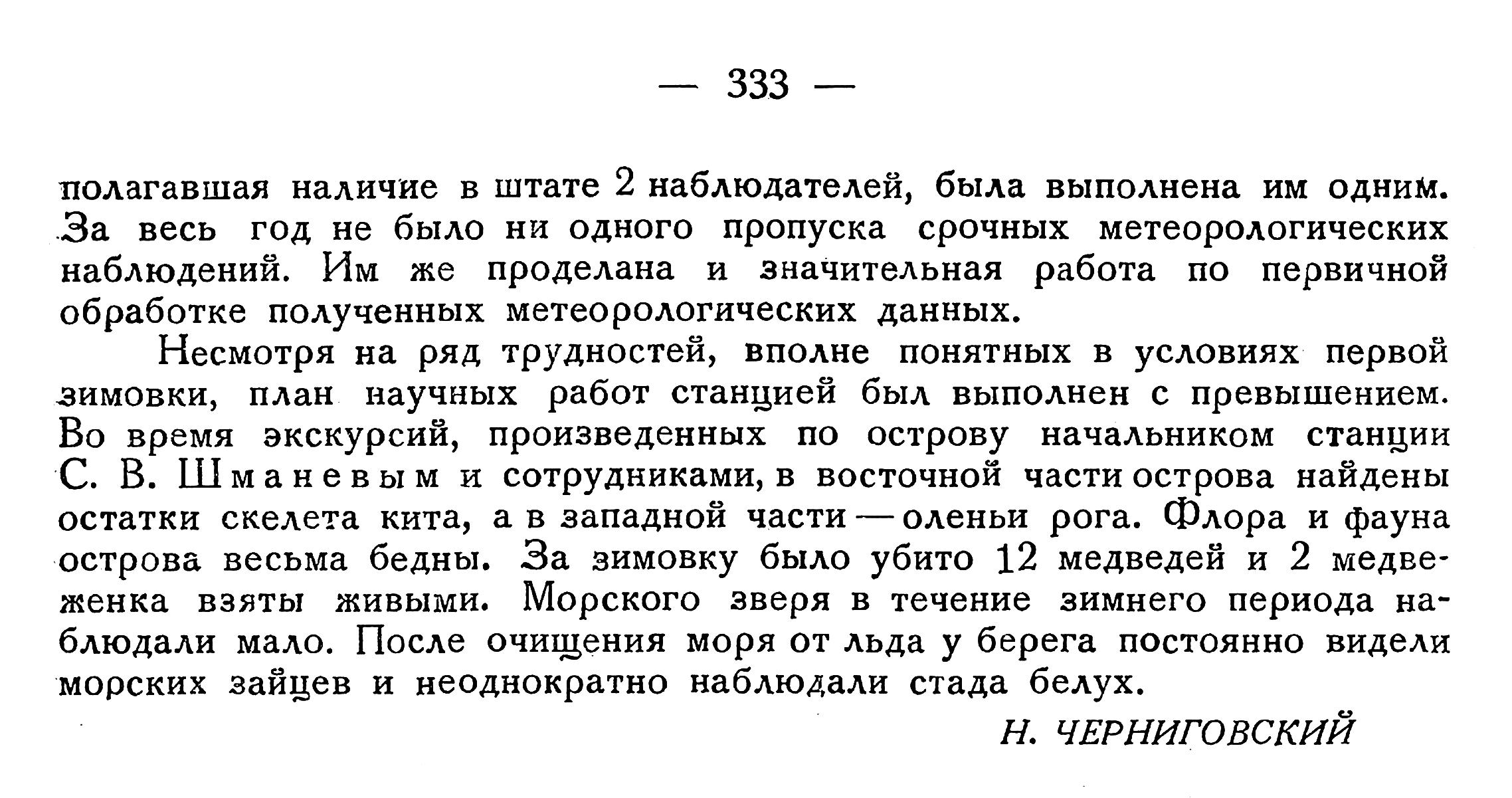

полагавшая наличие в штате 2 наблюдателей, была выполнена им одним. За весь год не было ни одного пропуска срочных метеорологических наблюдений. Им же проделана и значительная работа по первичной обработке полученных метеорологических данных.
Несмотря на ряд трудностей, вполне понятных в условиях первой зимовки, план научных работ станцией был выполнен с превышением. Во время экскурсий, произведенных по острову начальником станции С. В. Шманевым и сотрудниками, в восточной части острова найдены остатки скелета кита, а в западной части — оленьи рога. Флора и фауна острова весьма бедны. За зимовку было убито 12 медведей и 2 медвежонка взяты живыми. Морского зверя в течение зимнего периода наблюдали мало. После очищения моря от льда у берега постоянно видели морских зайцев и неоднократно наблюдали стада белух.
Н. ЧЕРНИГОВСКИЙ
