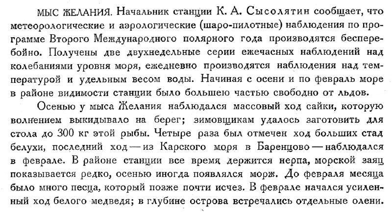

Бюллетень Арктического института СССР. № 3. -Л., 1933, с. 62.
 Бюллетень Арктического института СССР. № 3. -Л., 1933, с. 62 мыс Желания.jpg
МЫС ЖЕЛАНИЯ. Начальник станции К. А. Сысолятин сообщает, что метеорологические и аэрологические (шаро-пилотные) наблюдения по программе Второго Международного полярного года производятся бесперебойно. Получены две двухнедельные серии ежечасных наблюдений над колебаниями уровня моря, ежедневно производятся наблюдения над температурой и удельным весом воды. Начиная с осени и по февраль море в районе видимости станции было большею частью свободно от льдов.
Осенью у мыса Желания наблюдался массовый ход сайки, которую волнением выкидывало на берег; зимовщикам удалось заготовить для стола до 300 кг этой рыбы. Четыре раза был отмечен ход больших стад белухи, последний ход — из Карского моря в Баренцово — наблюдался в феврале. В районе станции все время держится нерпа, морской заяц показывается редко, осенью иногда появлялся морж. До февраля месяца было много песца, который позже почти исчез. В феврале начался усиленный ход белого медведя; в глубине острова встречались отдельные олени.

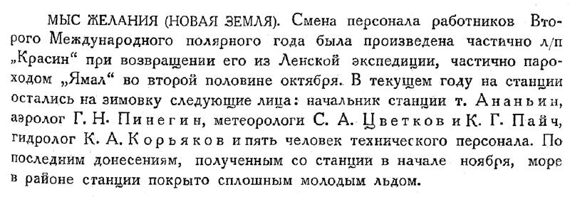

Сообщение ББК-10 » 09 Май 2017 13:39

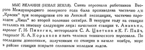

Бюллетень Арктического института СССР. № 11. -Л., 1933, с. 357
МЫС ЖЕЛАНИЯ (НОВАЯ ЗЕМЛЯ). Смена персонала работников Второго Международного полярного года была произведена частично л/п „Красин" при возвращении его из Ленской экспедиции, частично пароходом „Ямал" во второй половине октября. В текущем году на станции остались на зимовку следующие лица: начальник станции т. Ананьин, аэролог Г. Н. Пинегин, метеорологи С. А. Цветков и К. Г. Пайч, гидролог К. А. Корьяков и пять человек технического персонала. По последним донесениям, полученным со станции в начале ноября, море в районе станции покрыто сплошным молодым льдом.

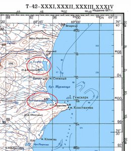

Сообщение ББК-10 » 11 Июнь 2019 21:31

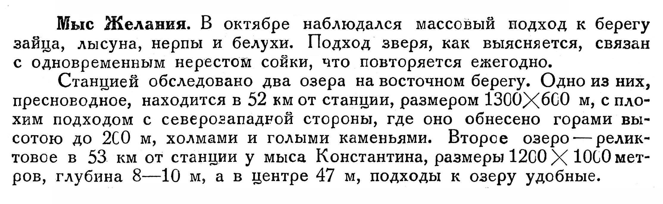

Бюллетень Арктического института СССР. № 3-4. -Л., 1935 с. 78
 =Бюллетень Арктического института СССР. № 3-4.-Л., 1935 с.78 Мыс Желания карта.jpg
Мыс Желания. В октябре наблюдался массовый подход к берегу зайца, лысуна, нерпы и белухи. Подход зверя, как выясняется, связан с одновременным нерестом сойки, что повторяется ежегодно.
Станцией обследовано два озера на восточном берегу. Одно из них, пресноводное, находится в 52 км от станции, размером 1300 X 600 м, с плохим подходом с северозападной стороны, где оно обнесено горами высотою до 200 м, холмами и голыми каменьями. Второе озеро — реликтовое в 53 км от станции у мыса Константина, размеры 1200 X 1000 метров, глубина 8—10 м, а в центре 47 м, подходы к озеру удобные.

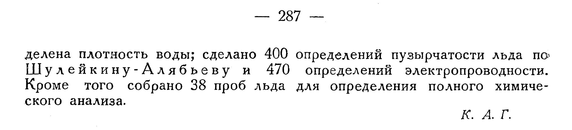

Сообщение ББК-10 » 31 Июль 2019 19:37
Бюллетень Арктического института СССР. № 9. -Л., 1935, с. 286-287
 Бюллетень Арктического института СССР. № 9. -Л., 1935, с. 286-287 Желания - 0001.jpg
 Бюллетень Арктического института СССР. № 9. -Л., 1935, с. 286-287 Желания - 0002.jpg
ГИДРОЛОГИЧЕСКИЕ РАБОТЫ НА ПОЛЯРНОЙ СТАНЦИИ МЫС ЖЕЛАНИЯ
Гидрологами тт. Егоровым и Дерюгиным за зимовку 1934/35 г. произведены значительные работы по определению механических, физических и химических свойств морского льда. На 1 июля т. г. ими выполнено: 320 определений прочности льда на излом, 290 на раздавливание; 400 проб льда подверглись определению плотности по методу В. В. Шулейкина; в 470 пробах льда сделаны определения содержания хлора титрометрическим путем; в 400 посредством ареометривания определена плотность воды; сделано 400 определений пузырчатости льда по Шулейкину-Алябьеву и 470 определений электропроводности. Кроме того собрано 38 проб льда для определения полного химического анализа.
К. А. Г.

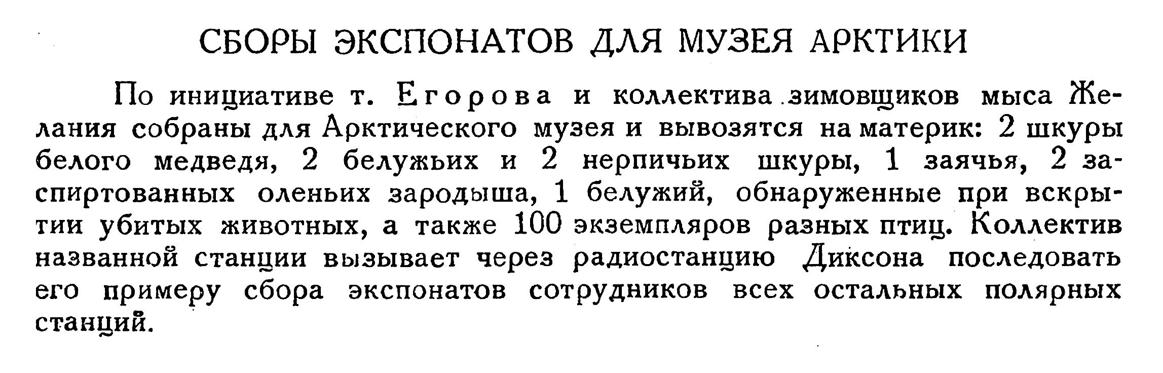

Сообщение ББК-10 » 02 Август 2019 22:03
Бюллетень Арктического института СССР. № 9. -Л., 1935, с. 292
СБОРЫ ЭКСПОНАТОВ ДЛЯ МУЗЕЯ АРКТИКИ
По инициативе т. Егорова и коллектива зимовщиков мыса Желания собраны для Арктического музея и вывозятся на материк: 2 шкуры белого медведя, 2 белужьих и 2 нерпичьих шкуры, 1 заячья, 2 заспиртованных оленьих зародыша, 1 белужий, обнаруженные при вскрытии убитых животных, а также 100 экземпляров разных птиц. Коллектив названной станции вызывает через радиостанцию Диксона последовать его примеру сбора экспонатов сотрудников всех остальных полярных станций.

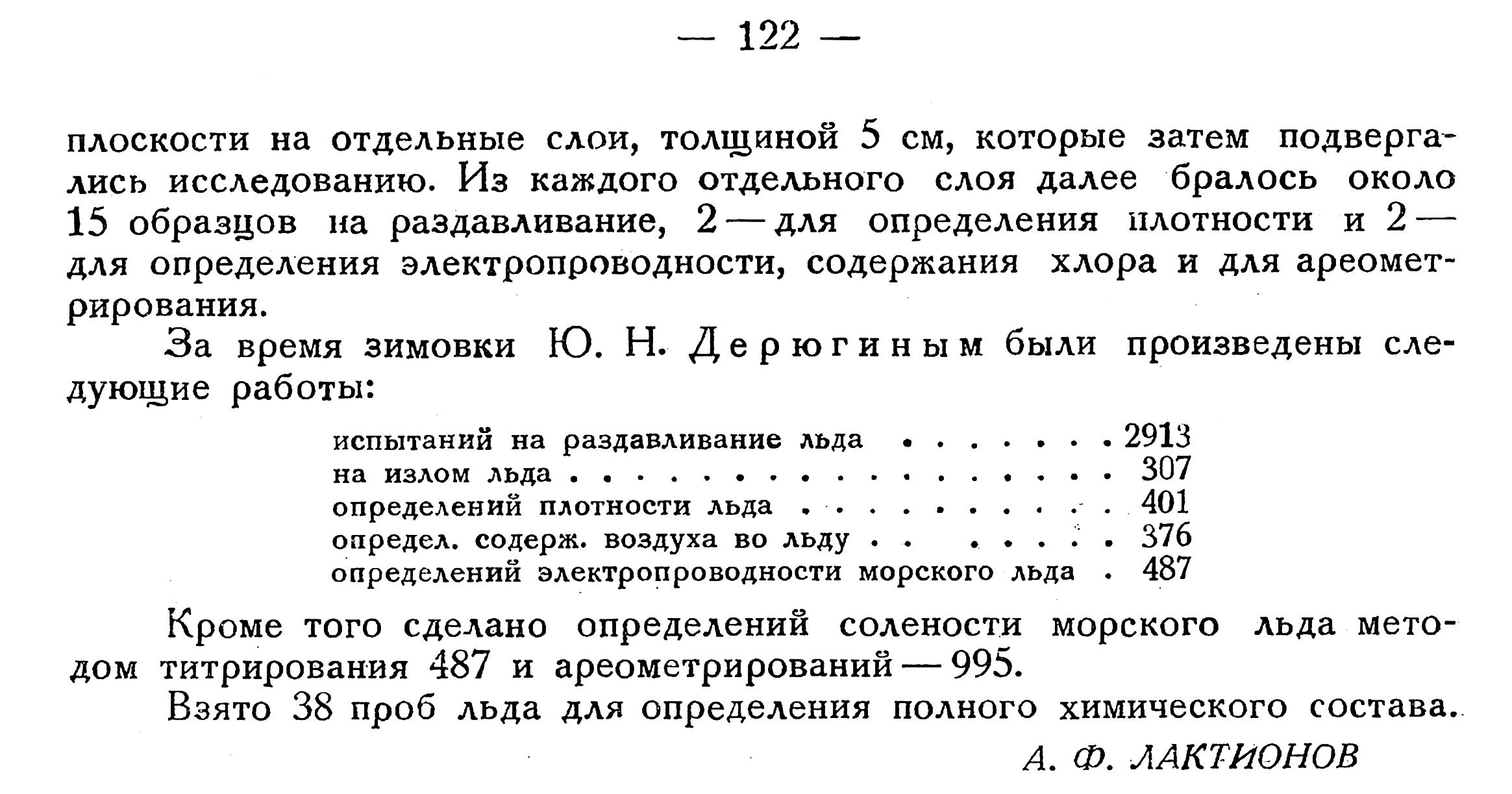

Сообщение ББК-10 » 02 Январь 2020 21:44

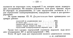

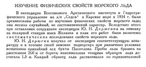

Бюллетень Арктического института СССР. № 3. -Л., 1936, с.121-122
 Бюллетень Арктического института СССР. № 3. -Л., 1936, с.121-122 Дерюгин м.Желания - 0001.jpg
 Бюллетень Арктического института СССР. № 3. -Л., 1936, с.121-122 Дерюгин м.Желания - 0002.jpg
ИЗУЧЕНИЕ ФИЗИЧЕСКИХ СВОЙСТВ МОРСКОГО ЛЬДА
В экспедиции Всесоюзного Арктического института и Гидрографического управления на л/п „Седов" в Карское море в 1934 г. были организованы работы по изучению физических свойств морского льда; они носили случайный, не систематический характер. Вследствие этого при оставлении сотрудника экспедиции Ю. Н. Дерюгина на зимовку на полярной станции мыса Желания в план его работ были включены систематические исследования свойств морского льда.
Ю. Н. Дерюгин получил от экспедиции соответствующую аппаратуру и в течение своей зимовки подвергнул при различных условиях испытанию припайный лед бухты Поспелова. Пробы льда брались на расстоянии 200 м от берега; максимальная толщина образцов льда достигала 1,5 м. Каждый образец льда распиливался по горизонтальной плоскости на отдельные слои, толщиной 5 см, которые затем подвергались исследованию. Из каждого отдельного слоя далее бралось около 15 образцов на раздавливание, 2 — для определения плотности и 2 — для определения электропроводности, содержания хлора и для ареометрирования.
За время зимовки Ю. Н. Дерюгиным были произведены следующие работы:
испытаний на раздавливание льда.........................2913
на излом льда................................................... 307
определений плотности льда ............................... 401
определ. содерж. воздуха во льду......................... 376
определений электропроводности морского льда...... 487
Кроме того сделано определений солености морского льда методом титрирования 487 и ареометрирований — 995.
Взято 38 проб льда для определения полного химического состава.

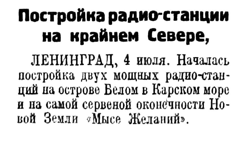

Сообщение ББК-10 » 06 Февраль 2020 21:25
Красный Север, 1927, №151
Постройка радио-станции на крайнем Севере.
ЛЕНИНГРАД, 4 июля. Началась постройка двух мощных радио-станций на острове Белом в Карском море и на самой серверной оконечности Новой Земли «Мысе Желаний».

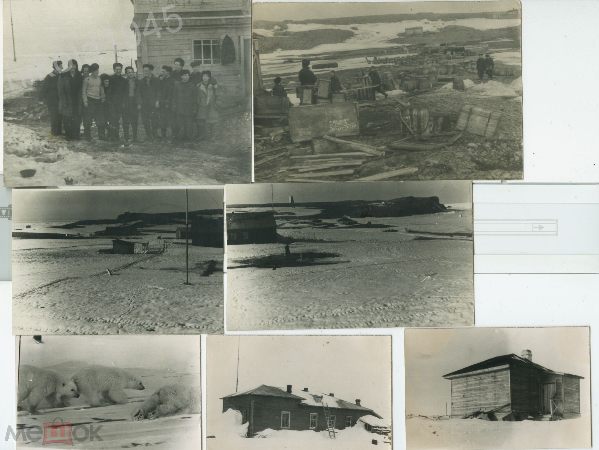

Сообщение Инспектор » 26 Ноябрь 2020 08:00
Фото отсюда
https://meshok.net/item/217882310_%D0%9 ... 0%A1%D0%A0
Продаван nikola1945
