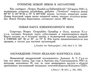

ОТКРЫТИЕ НОВОЙ ЗЕМЛИ В АНТАРКТИКЕ
Как сообщает „Norges Handels og Sjofartstidende“ (12 марта 1935 г.), норвежская пловучая китобойная фабрика „Thorshavn" открыла между 80°45'Е (67°50'S) и 73°Е (69°10'S) землю, частично покрытую льдом. Длина береговой линии вновь открытой земли, которая получила название Земли Ингрид Кристенсен, составляет около 300 миль.
НОВАЯ КАРТА ЮЖНОПОЛЯРНОГО МОРЯ
Секретарь Norges Geografiske Opmaling в Осло, капитан Хансен, составил большую карту субполярных и южнополярного морей. Карта состоит из 4 больших листов, в меркаторской проекции, масштаб 1: 5 000 000 (60°S) от 50° до 73°S. Эти карты предназначаются не для продажи, а только для научных организаций.
(„Annalen der Hydrographie", 1935, Heft 3, S. 124)
НАГРАЖДЕНИЕ ГРИЛИ МЕДАЛЬЮ КОНГРЕССА США
Знаменитый американский исследователь Арктики А. У. Грили (см. его книгу: Грили, Три года в Арктике, изд. Главсевморпути, 1935 г.), которому исполнился 91 год, за свои выдающиеся заслуги в области арктических исследований награжден почетной медалью Конгресса США.
(„Nature", № 3414, р. 536, 1935)

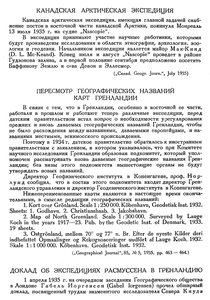

КАНАДСКАЯ АРКТИЧЕСКАЯ ЭКСПЕДИЦИЯ
Канадская арктическая экспедиция, имеющая главной задачей снабжение постов в восточной части канадской Арктики, покинула Монреаль 13 июля 1935 г. на судне „Nascopie".
В экспедиции принимают участие научные работники, которыми будут произведены исследования в области этнографии, археологии, зоологии и геодезии. Начальником экспедиции является майор Мак-Кинд (D. L. Mc-Keand). Конец июля и август „Nascopie" проведет в районе Гудзонова залива, а в первой половине сентября предположено посетить Баффинову Землю и о-ва Девон и Эллесмер.
("Canad. Geogr. Journ.", July 1935)
ПЕРЕСМОТР ГЕОГРАФИЧЕСКИХ НАЗВАНИЙ КАРТ ГРЕНЛАНДИИ
В связи с тем, что в Гренландии, особенно в восточной ее части, работали в прошлом и работают теперь различные экспедиции, перед, датским правительством встал вопрос о необходимости урегулирования прежних и вновь даваемых географических названий Гренландии, чтобы не было расхождения между названиями, даваемыми европейцами, и названиями местными, эскимосского происхождения.
Поэтому в 1934 г. датское правительство обратилось к иностранным правительствам с заявлением, в котором указывалось, что при Комитете научного исследования Гренландии образован подкомитет, который уполномочен рассматривать вновь даваемые географические названия Гренландии; без визы этого подкомитета вышестоящие органы не будут утверждать новых названий.
Директор Геофизического института в Копенгагене, проф. Норлунд сообщил, что в состав этого подкомитета входят директор Гренландского управления и директор Геодезического института в Копенгагене.
Нижепереименованные карты являются в настоящее время окончательными, в смысле редакции географических названий:
1. Kort over Gronland. Scale 1: 250 000. Kjobenhavn, Geodetisk Inst. 1932. Sheets: 1. Godhavn. 2. Christianshaab. 3. Jakobshavn.
2. Map of North Greenland. Scale 1: 300 000. Surveyed by Lauge Koch in the years 1917—23. Pub. by the Geodetic Inst, of Denmark, 1933. 19 sheets.
3. Ostgronland, mellem 70° og 77° n. Br. Efter de nyeste Kilder deri indbefattet Opmaalinger og Rekognosceringer uudfort af Lauge Koch. 1932. Skale 1: 1 000 000. Kobenhavn. Geodetisk Inst. 1932.
("Geographical Journal", 85, №5, 1935, pp. 463 — 464.)
ДОКЛАД ОБ ЭКСПЕДИЦИЯХ РАСМУССЕНА В ГРЕНЛАНДИЮ
1 апреля 1935 г. на очередном заседании Географического общества в Лондоне Габель Йоргенсен (Gabel Iorgensen) прочел обширный доклад, посвященный трудам знаменитого исследователя Севера Кнуда Расмуссена, в области изучения ю.-в. побережья Гренландии за 1931—1935 гг.
В своем докладе автор, участник экспедиции Расмуссена, в начале вкратце освещает работу Расмуссена до 1931 г. и переходит затем к очень обширному и всестороннему описанию 6 и 7 экспедиции К. Расмуссена на „Туле” в 1931—1933 гг.
В конце доклада автор подвел итог результатов экспедиций Расмуссена в области геологии, изучения ледников, ихтиологии, зоологии, фольклора.
Подробно были описаны средства передвижения, которыми пользовался Расмуссен, применение киносъемок и пр.
Текст доклада был иллюстрирован картой Гренландии и рядом фотоснимков.
("Geographical Journal", т. 86, № 1, 1935 г., стр. 32—53)

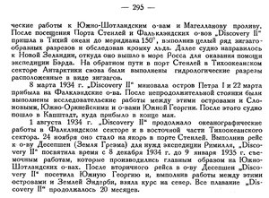

Бюллетень Арктического института СССР. № 9. -Л., 1935, с. 294-295
 Бюллетень Арктического института СССР. № 9. -Л., 1935, с.294-295 Дискавери-2 - 0001.jpg
 Бюллетень Арктического института СССР. № 9. -Л., 1935, с.294-295 Дискавери-2 - 0002.jpg
ПЛАВАНИЕ „DISCOVERY II“ В 1933—1935 ГОДАХ
4 июля 1935 г. в Лондон вернулось антарктическое исследовательское судно „Discovery II“, о плавании которого кратко сообщалось в „Бюллетене". В № 10 „Polar Record" появился более подробный отзыв об этом замечательном плавании, из которого мы приводим следующие выдержки.
„Discovery II“ вышла из Англии 21 октября 1933 г. и 28 ноября достигла о-вов Южной Георгии. Отсюда были выполнены океанографические работы к Южно-Шотландским о-вам и Магелланову проливу. После посещения Порта Стенлей и Фальклэндских о-вов „Discovery II“ пришла в Тихий океан до меридиана 150°, выполнив целый ряд зигзагообразных разрезов и обследовав кромку льда. Далее судно направилось к Новой Зеландии, откуда оно вышло в море Росса для оказания помощи экспедиции Бэрда. На обратном пути в порт Стенлей в Тихоокеанском секторе Антарктики снова были выполнены гидрологические разрезы расположенные в виде зигзагов.
8 марта 1934 г. „Discovery II" миновала остров Петра I и 22 марта прибыла на Фалклэндские о-ва. После непродолжительной стоянки были выполнены исследовательские работы между этими островами и Слоновыми, Южно-Оркнейскими и о-вами Южной Георгии. После этого судно пошло в Капштадт, куда прибыло в конце мая.
1 августа 1934 г. „Discovery II" продолжало океанографические работы в Фалклэндском секторе и в восточной части Тихоокеанского сектора. 24 ноября оно стало на якорь в порте Стенлей. Выполнив рейс к о-ву Десепшен (Земля Греэма) для нужд экспедиции Римилля, „Discovery II" посвятила время с 8 декабря 1934 г. до 9 января 1935 г. съемочным работам, которые производились главным образом на Южно-Шотландских о-вах. После вторичного рейса в о-ву Десепшен „Discovery II“ посетила Южную Георгию и, выполнив работы между этими островами и Землей Эндерби, взяла курс на север. Все плавание „Discovery II“ продолжалось 20 месяцев.

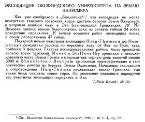

ЭКСПЕДИЦИЯ ОКСФОРДСКОГО УНИВЕРСИТЕТА НА ЗЕМЛЮ ЭЛЛЕСМЕРА
Как уже сообщалось в „Бюллетене" 1) эта экспедиция не могла вследствие тяжелого состояния льдов достичь берегов Земли Эллесмера и устроила зимнюю базу в Эта (сев.-западная Гренландия, 78°N). Зимовка прошла вполне благополучно, если не считать гибели 24 собак вследствие отравления. К началу весенних работ экспедиция имела в своем распоряжении 47 собак.
Полярной ночью участники экспедиции Haig-Thomas и д-р Humphreys совершили переход по морскому льду от Эта до Туле, куда прибыли 3 февраля. Главная исследовательская работа была проведена весною тремя партиями. Moore и Stallworthy проникли в неисследованную часть Земли Гранта и открыли там горную цепь высотой свыше 3000 м. Shackleton и Bentham выполнили топографические и геологические работы на берегах Земли Эллесмера. Начальник экспедиции в сопровождении Haig-Thomas исследовали землю Гриннеля, где также были открыты новые горы. По окончании указанных маршрутов все участники экспедиции вернулись в Эта.
(„Polar Record“, № 10.)
1) См. „Бюллетень Арктического института", 1935 г., № 3—4, стр. 97.

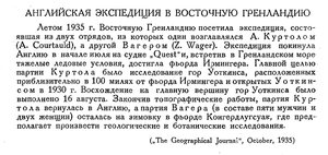

АНГЛИЙСКАЯ ЭКСПЕДИЦИЯ В ВОСТОЧНУЮ ГРЕНЛАНДИЮ
Летом 1935 г. Восточную Гренландию посетила экспедиция, состоявшая из двух отрядов, из которых один возглавлялся А. Куртолом (A. Courtauld), а другой Вагером (Z. Wager). Экспедиция покинула Англию в начале июля на судне „Quest" и, встретив в Гренландском море тяжелые ледовые условия, достигла фьорда Ирмингера. Главной целью партии Куртола было исследование гор Уоткинса, расположенных приблизительно в 100 милях от фьорда Ирмингера и открытых Уоткинсом в 1930 г. Восхождение на главную вершину гор Уоткинса было выполнено 16 августа. Закончив топографические работы, партия Куртола вернулась в Англию, а партия Вагера (в составе пяти мужчин и двух женщин) осталась на зимовку в фьорде Конгердлугсуак, где предполагает произвести геологические и ботанические исследования.
(„The Geographical Journal”, October, 1935)

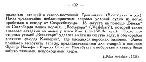

Бюллетень Арктического института СССР. № 11. -Л., 1935, с.402
ЗИМОВОЧНАЯ ЭКСПЕДИЦИЯ ОКСФОРДСКОГО УНИВЕРСИТЕТА
НА ЗЕМЛЕ ГРАНТА
В 1934/35 г. на Земле Гранта зимовала экспедиция, снаряженная Оскфордским университетом под начальством доктора Хёмфрейс (Humphreys). В составе партии находился сын покойного полярного исследователя Э. Шеклтона. Экспедицией произведены интересные исследования на Земле Эллесмера и на Земле Гранта.
(„Polar-Årboken"» 1935)
