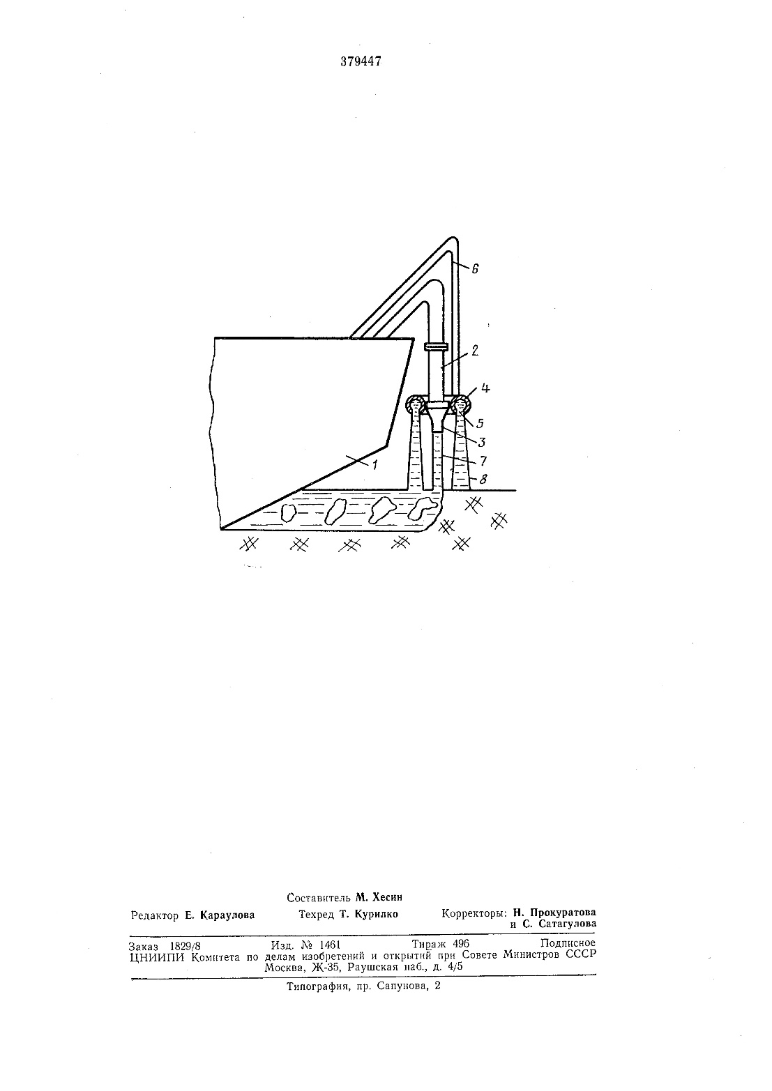

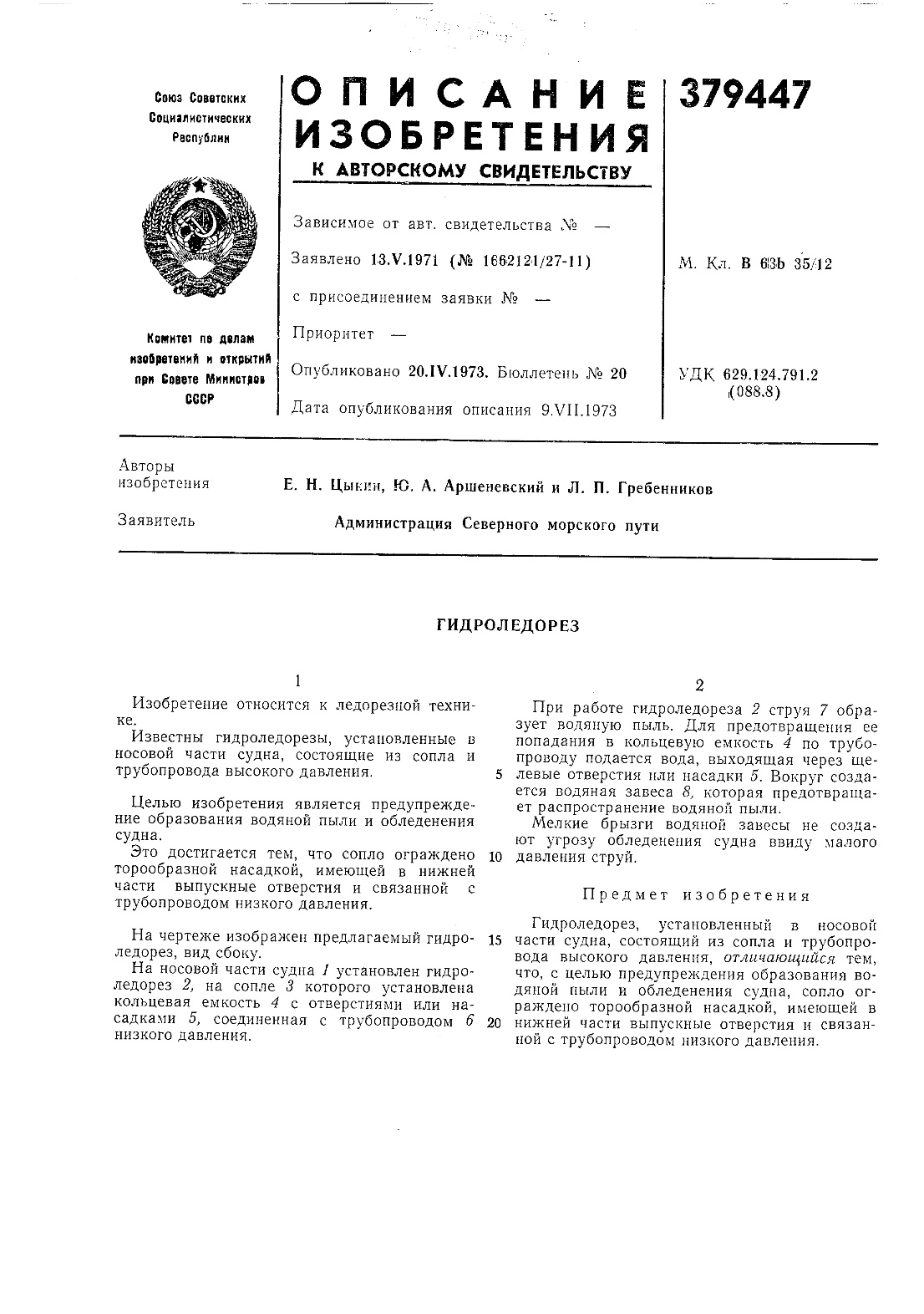

Патент «Гидроледорез», заявителя Аршеневский Ю.А., Гребенников Л.П., Цыкин Е.Н.
Описание изобретения к авторскому свидетельству
Гидроледорез
