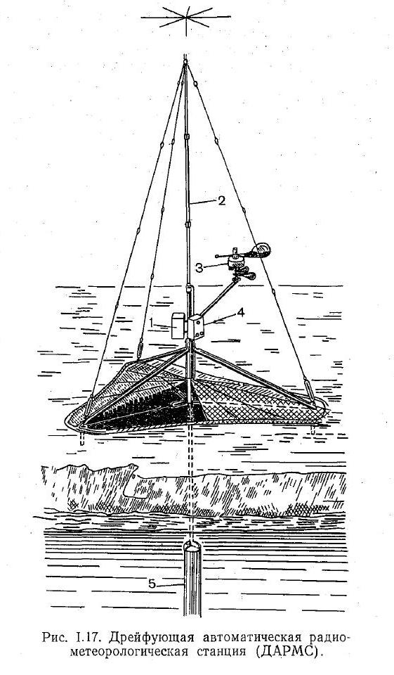

Дрейфующие автоматические радиометеорологические станции
(ДАРМС ) системы Алексеева регулярно используются Арктическим
и антарктическим научно-исследовательским институтом
(ААНИИ) Гидрометеорологической службы СССР с 1957 г. для
наблюдений за состоянием погоды и дрейфом льдов в труднодоступных
районах Северного Ледовитого океана (рис. 1.17). П остановка
станций на полярных льдах осуществляется ежегодно
высокоширотными экспедициями ААНИИ «Север», самолетами
полярной авиации, а такж е непосредственно с ледоколов. Местонахождение
ДАРМ С определяется береговыми и островными станциями,
которые принимают информацию с ДАРМ С в виде сигналов
азбуки Морзе в диапазоне средних волн на расстоянии до
1500 км, причем длительность автономного действия станции при
ежедневной передаче составляет один год. ДАРМ С автоматически
передают по радио сведения о скорости ветра (от 1 до 25 м/с),
его направлении с точностью до одного румба, температуре воздуха
через 1° С в диапазоне от + 3 0 до —55° С и атмосферном
давлении через 1 мбар. Данные о скорости и направлении ветра
автоматически осредняются передающим прибором за период 8—
10 мин. ДАРМ С представляет собой пустотелую стальную штангу 2,.
проходящую через лед, на нижнем конце которой подо льдом
располагается герметичный контейнер с батареями питания и
часовым механизмом 5. На верхнем конце штанги находятся: р а диопередатчик
1, радиоприемник 4 и блок с метеорологическими
приборами 3, укрепленный на кронштейне на высоте 2,5 м от поверхности
льда и снабженный тремя флюгерами — большим, поворачивающим
его вокруг вертикальной оси по направлению
ветра, и двумя малыми для определения скорости ветра. Дю ралю миниевая
мачта высотой 12 м служит антенной станции. Вмороженные
в лед анкера, имеющие на,верхних концах направляю щие
полозья, в которых могут перемещаться концы опор треножника,
способствуют устойчивому положению ДАРМ С на льду.
Данные, поступающие с ДАРМ С, не только дополняют материалы,
регулярно получаемые дрейфующими станциями «СП», но
и дают необходимые сведения для составления прогнозов погоды
и дрейфа льдов. Начиная с 1962 г. на ледниках Антарктиды для
проведения метеорологических наблюдений такж е стали применяться
ДАРМ С, но несколько видоизмененные.

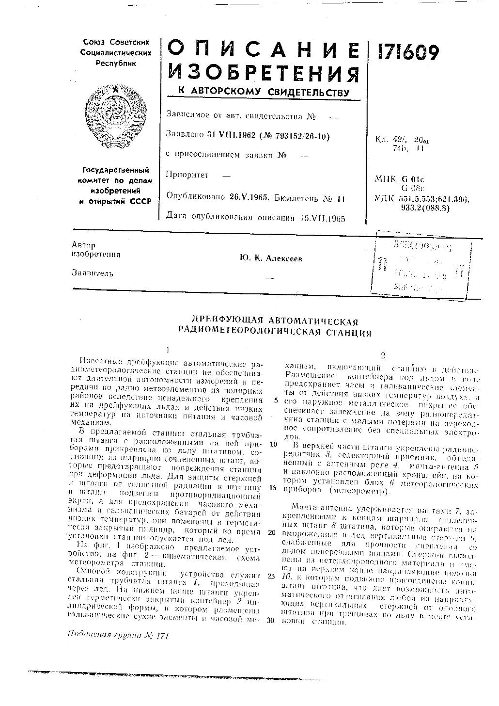

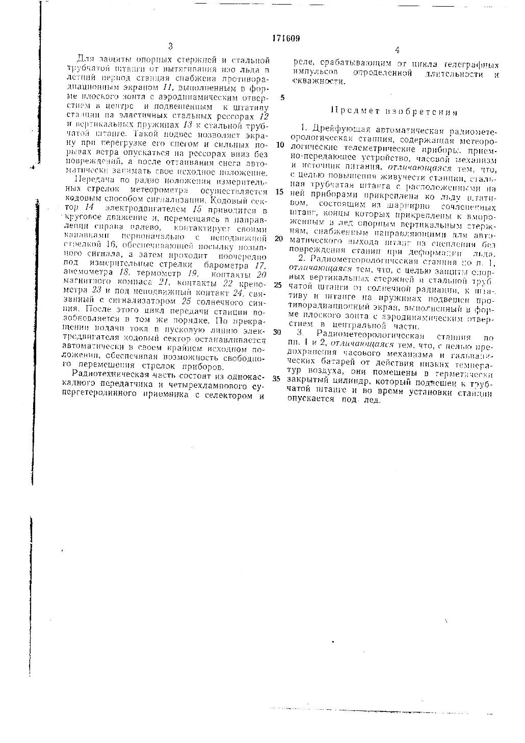

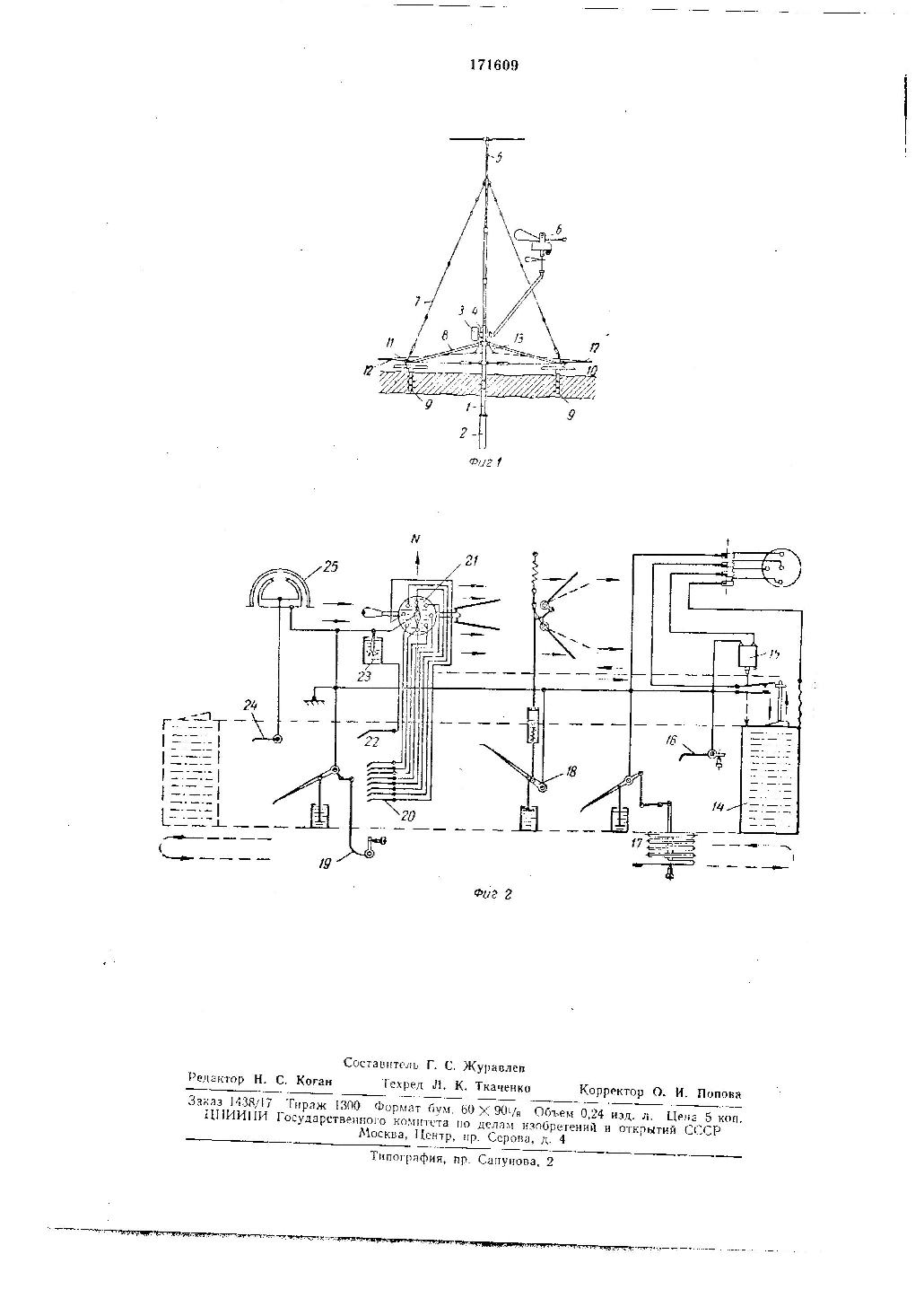

Дрейфующая автоматическая радиометеорологическая станция
ДАРМС системы Алексеева
Сообщение fisch1 » 30 Март 2020 20:37
С 1953 г. для наблюдений за погодой и состоянием льдов стали успешно использоваться дрейфующие автоматические радиометеорологические станции (ДАРМСы) конструкции Ю. К. Алексеева, расставляемые весной и летом с помощью авиации и ледоколов.
Впервые установка ДАРМС была произведена в 1948 г. Станции сообщали по радио данные о скорости и направлении ветра, температуре воздуха и атмосферном давлении, а также о дрейфе льдов. Ежегодно во льдах Северного Ледовитого океана и его окраинных морей устанавливается до 25–30 автоматических радиометеорологических станций.

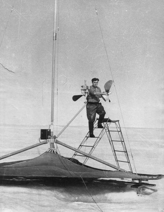

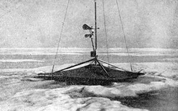

]Установка ДАРМС

Несколько лет в различных районах Ледовитого океана, от Чукотского моря до Карского, ДАРМС расставляла группа инженера Владимира Мороза. Обычно автоматические радиометеостанции в намеченные точки доставляют самолеты полярной авиации. Но в последнее время все чаще для этой цели используются и ледоколы. С ледокола это делать безопаснее и удобнее. Поэтому как-то и атомный ледокол "Ленин", совершавший рейс по всему Великому Северному морскому пути, получил задание обеспечить расстановку ДАРМС и радиовех по всей кромке паковых льдов полярного бассейна.
Чтобы поставить ДАРМС или радиовеху, надо выбрать ледовую площадку. Это только непосвященному кажется, что лед всюду одинаков.
Не всякая льдина удовлетворяет Мороза. Порой на ходовом мостике часами идет "торговля" лежащими по курсу ледовыми полями. Морозу нужно надежное ледяное поле, которое могло бы просуществовать как можно дольше. И размером минимум полкилометра на полкилометра. Толщина должна быть никак не меньше двух метров. И чтобы льдина была ровная как стол. А если кругом торосы, то это не годится, потому что ветер, ударяясь о них, изменит направление, потеряет силу, и приборы не дадут объективных показаний.
Хотя группа "вехистов", как в шутку называют группу Мороза, постоянно наготове, ледокол продолжает маневрировать в ледовых массивах в поисках подходящей площадки.
Но вот найдена льдина, отвечающая всем требованиям. Ручка машинного телеграфа останавливается на отметке "стоп".
- Получай свою ледышку, - притворно ворчит капитан атомохода Борис Макарович Соколов, - небось у летчиков не очень-то привередничаешь, берешь что дают. Лишь бы не выкупаться да вовремя ноги унести. Это у нас тебе раздолье.
- Премного благодарны, - сверкая улыбкой, в тон ему отвечает Володя и мчится к штормтрапу. Он первым, как заправский циркач, спускается по веревочной лестнице на лед.
Ледяное поле огромное, а человек мал. Он перебирается куда-то за торосы, через трещины и небольшие разводья. Удаляясь, человек начинает казаться шевелящейся точкой на большом белом листе бумаги.
Иной раз Мороз долго бродит по льдине из конца в конец. То ли ему льдина опять не нравится, то ли он ищет самое удобное место для установки ДАРМС?
Затем к руководителю группы присоединяются навьюченные поклажей инженер Саша Листов, механики Женя Юрьев и Сеня Кабанов. Эта четверка давно уже сдружилась в трудных арктических экспедициях.
Саша Листов специальным прибором определяет толщину льда. Мороз откалывает кусочек и пробует на вкус. Оказывается, и такой способ определения льда годится. Молодой лед обязательно соленый, а многолетний опреснен. А ДАРМС следует ставить на более крепком молодом льду.
Льдина утверждена и принята. Размечена площадка для установки ДАРМС. Теперь через валы торосов и трещины доставляется сама конструкция, а она весит 270 килограммов, мотобур, он, правда, на сто килограммов легче, но тоже достаточно тяжел для одного человека. А кроме того, еще инструменты и приборы. После этого надо пробурить и вынуть девять метров льда, вморозить анкерные устройства, опустить под лед блок энергопитания с часовым механизмом, смонтировать установку, закрепить растяжки. И чаще всего эту работу приходится делать на свирепом ветру, при жгучем морозе. А многие операции требуют прикосновения к металлу чутких пальцев, и нужно снимать рукавицы.
