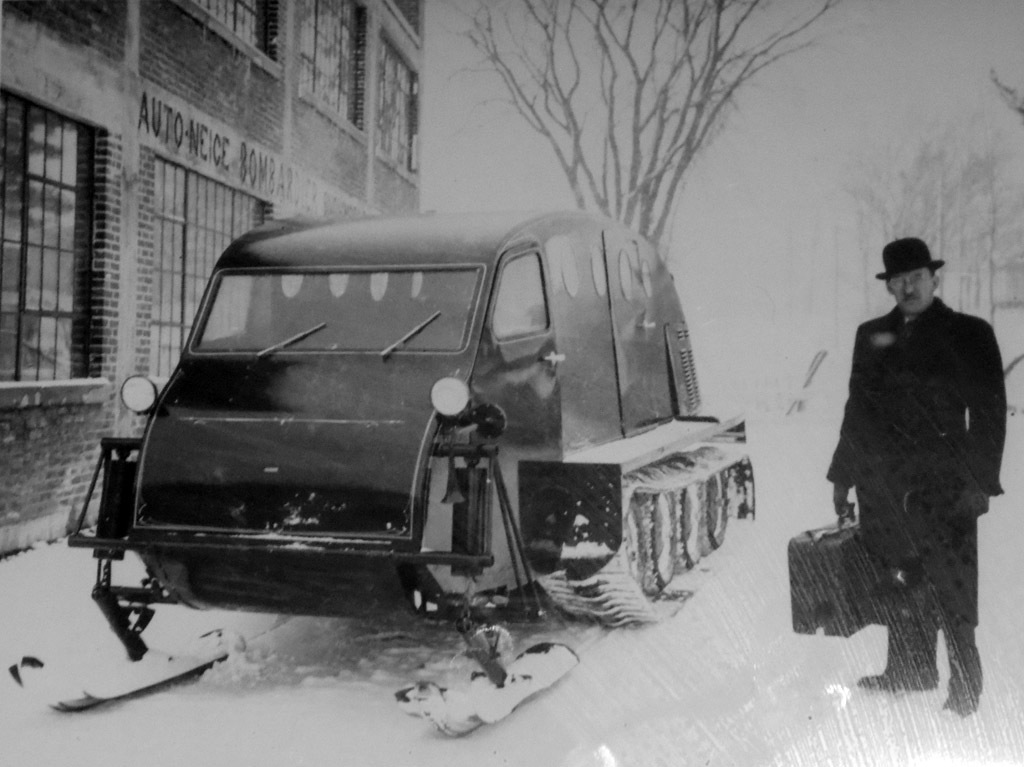

В результате Бомбардье стал искать альтернативный вариант снегохода и в 1935 году создал принципиально новый снегоход. Вместо привода на воздушный винт он имел привод на колёса, на которые была накинута ажурная резинометаллическая гусеничная лента. Машина имела закрытую кабину, управление осуществлялось при помощи пары лыж.
Bombardier B7, первый серийный снегоход Жозефа Армана Бомбардье
В 1936 году Бомбардье начал готовить свой гараж в Валькуре к производству первых снегоходов. Параллельно он занялся оформлением патентов на свою конструкцию. Мастерская, в которую превратился гараж зимой 1936–1937 годов, изготовила первые семь снегоходов, получивших обозначение Bombardier B7 (цифра 7 означала число пассажиров). Бомбардье существенно доработал свою конструкцию, создав машину, которая выглядела явно лучше аэросаней.
Изобретатель постоянно дорабатывал свою разработку, доведя конструкцию ходовой части до совершенства. B7 оказался популярным настолько, что в 1940 году Бомбардье принял решение о строительстве полноценной фабрики. Взяв за основу конструкцию B7, он разработал увеличенную версию машины, получившую индекс B12. Правда, её выпуск поначалу оказался ограничен: Канада вступила во Вторую мировую войну, и теперь требовались машины военного назначения.

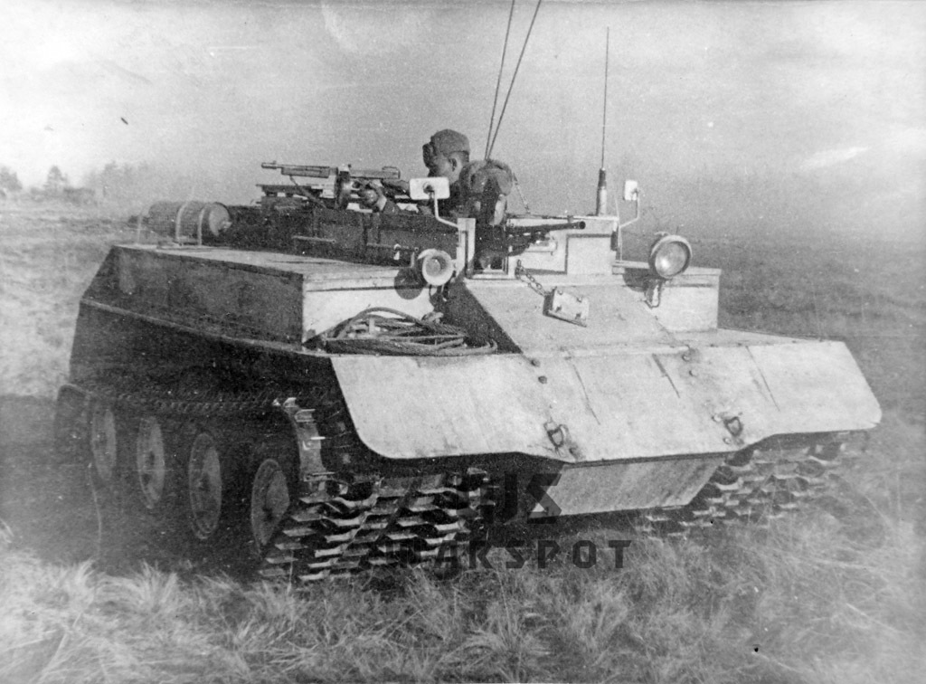

Armoured Snowmobile MK.I, НИБТ Полигон, начало марта 1945 года

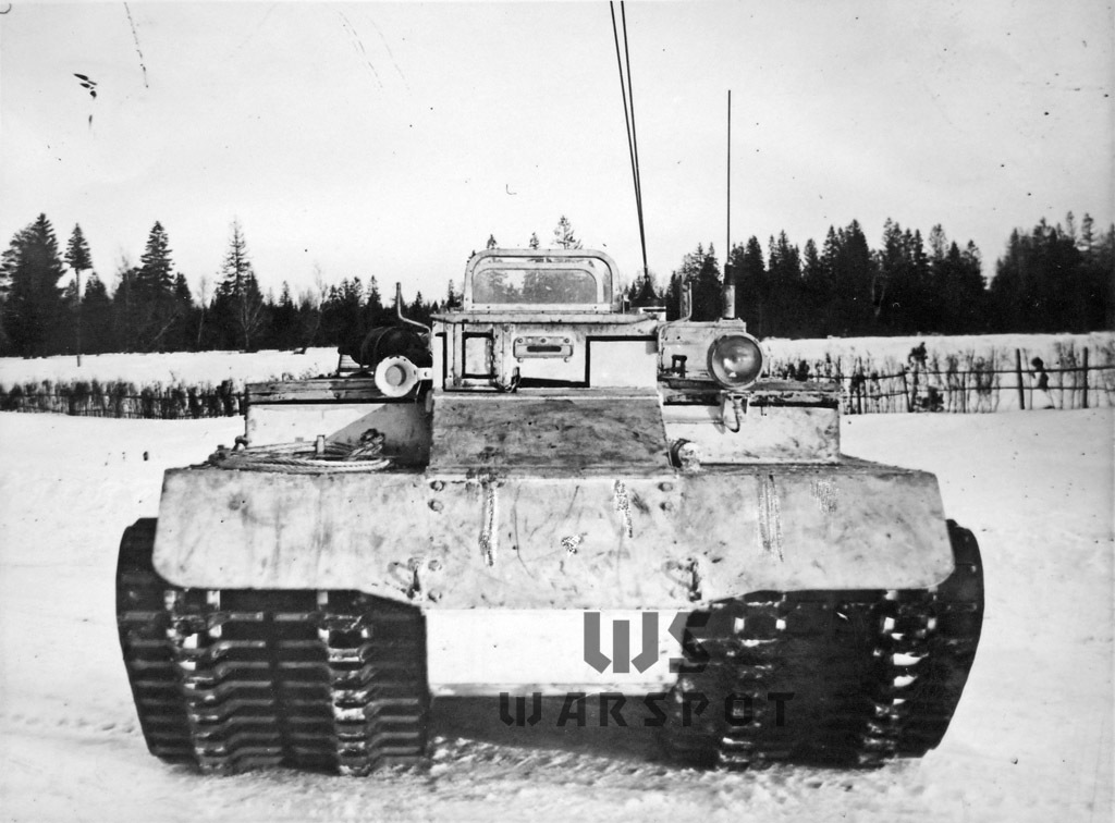

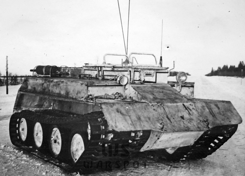

На первый взгляд может показаться, что Бомбардье просто взял шасси B1 и сделал из него чисто гусеничную машину, но это совсем не так. Всё, что роднило данные машины — это общий принцип движителя. В качестве опорных катков использовались колёса с пневматическими шинами, что добавляло плавности хода. Также продолжала использоваться отработанная схема с использованием резинометаллических гусеничных лент. Ввиду того, что бронированная машина получалась значительно тяжелее полугусеничного снегохода, пришлось ввести второй ряд опорных катков, а также расширить гусеницу. Изменения коснулись и подвески: опорные катки сгруппировали в две тележки с каждой стороны по два сдвоенных катка в каждой. Четвёртая пара опорных катков одновременно являлась и ленивцами.
Несмотря на то, что машина создавалась как средство передвижения диверсионных групп, сзади предусмотрели буксирный крюк. Он оказался очень кстати — машину применяли и как лёгкий артиллерийский тягач.
Особый интерес представляет подвеска, которую Бомбардье разработал специально для бронированного снегохода. Тележка, состоявшая из двух половинок, крепилась к корпусу на специальном валу; в качестве упругих элементов использовались пружины, находившиеся сверху и снизу. Тележки соединялись друг с другом цепями, по центру которых имелся пружинный амортизатор, игравший роль дополнительного упругого элемента. Гусеничная лента представляла собой три полосы вулканизированной резины, соединённых металлическими планками. С внешней стороны планок были установлены резиновые подушки, что уменьшало шум и снижало износ ходовой части при езде по твёрдым поверхностям. Благодаря широким гусеницам удалось добиться очень низких показателей давления на грунт — всего 0,09–0,11 кг/см2.
Не меньше было изменений и в моторно-трансмиссионной группе. На полугусеничных моделях использовались рядные 6-цилиндровые моторы Chrysler Flathead. Для 2-тонной машины этого вполне хватало, но 4-тонный снегоход требовал более мощной силовой установки. На Armoured Snowmobile Mk.I применялся 8-цилиндровый V-образный бензиновый двигатель Cadillac Series 42, такой же, как на американских Light Tank M5/M5A1. С мотором была спарена автоматическая коробка передач GM Hydra-Matic. Между КПП и мотором установили гидромуфту, которая смягчала нагрузки на двигатель. Как и на полугусеничной машине, ведущие колёса находились впереди, но имелась существенная разница. Если Bombardier B12/B1 поворачивали при помощи передней пары лыж, то Armoured Snowmobile Mk.I получил двойной дифференциал. Благодаря этому машина могла поворачиваться на месте.
Машина именовалась бронированным снегоходом, но это было не совсем так. Броню имела «капсула», в которой тандемно размещался экипаж, а также двигатель и элементы трансмиссии. С левой стороны, возле места командира, была оборудована бронированная ниша, в которой располагалась танковая радиостанция №19. Надгусеничные полки, крыши ящиков и крышу корпуса выполнили из фанеры, кроме того, рубка была открытой сверху. Следует отметить, что баки разместили в надгусеничных полках, изготовленных из фанеры, — не лучшее решение с точки зрения пожарозащищённости. Для защиты от снега имелись опускаемые ветровые щитки, кроме того, в боевых условиях механик-водитель теоретически мог воспользоваться смотровым прибором, расположенным в лобовом листе рубки.
Помимо бронезащиты, диверсионный снегоход имел и вооружение. Оно состояло из ручного пулемёта BREN Mk.II, а также пистолета-пулемёта STEN (на поставленных в СССР машинах вместо STEN оказались американские пистолеты-пулемёты Thompson M1928). Общая концепция вооружения чем-то напоминала то, что использовалось на лёгком бронеавтомобиле Dingo.
В верхнем лобовом листе корпуса, справа от механика-водителя, находился лючок, открываемый наружу. За ним имелось специальное крепление, благодаря которому появлялась возможность установить пулемёт как курсовой. Естественно, особых удобств при одновременном вождении и стрельбе механик-водитель не испытывал, но других вариантов у конструкторов машины не было. Судя по размещению боекомплекта, использование BREN как курсового пулемёта являлось штатным. Также пулемёт можно было размещать ещё в двух точках: на вертлюге с правой стороны на месте стрелка-радиста, либо на вертлюге с левой стороны на месте стрелка-радиста. В походном положении оружие закреплялось на бортах изнутри корпуса.
Штатное размещение вооружения. Подобная схема вооружения применялась на ряде английских лёгких бронированных машин

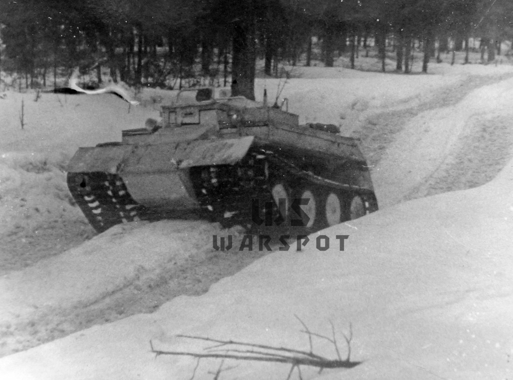

Из трёх прибывших образцов Armoured Snowmobile Mk.I один в марте 1945 года направился на НИБТ Полигон в подмосковную Кубинку. Снегоходу предстояло пройти 1500 км, из них 300 км по дорогам и 1200 км по снежному покрову. Условия испытаний больше напоминали тестирование не снегохода, а как минимум бронетранспортёра: машине предстояло пройти там, где обычно прогоняли гусеничную бронетехнику. Также предстояли совместные испытания с одноклассником — штабными аэросанями НКЛ-38.
Возможности по преодолению подъёмов у канадского снегохода были существенно выше, чем у аэросаней

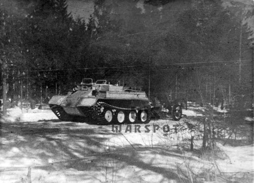

Испытания снегохода проходили с 12 марта по 15 апреля 1945 года. Ввиду того, что они начались довольно поздно, программу испытаний пришлось корректировать, поскольку к их концу снег практически растаял. Тем не менее даже тот объём испытаний, который удалось провести, наглядно показал очевидные преимущества конструкции чисто гусеничного снегохода над аэросанями. Всего машина прошла 881 км, из них по заснеженной целине — 737 км, по заснеженной просёлочной дороге — 73 км и по асфальтовому шоссе — 7 км. В местах, где проходил снегоход, толщина снежного покрова достигала 70 см, что же касается грунтовых дорог, то это были разбитые просёлки с наезженными танковыми колеями.
На ровных заснеженных участках у НКЛ-38 наблюдалось определённое преимущество: средняя техническая скорость достигала 14,6 км/ч, в то время как у канадского снегохода она составляла 11–12,5 км/ч (в зависимости от плотности снега). Благодаря широким гусеницам канадская машина могла проходить участки, которые до того могли преодолевать лишь аэросани. Канадский снегоход, почти втрое более тяжёлый, чем НКЛ-38, проваливался в рыхлом снегу на глубину до 40 см, при этом продолжая уверенно двигаться вперёд. При езде по просёлочным дорогам канадская машина и вовсе вышла вперёд: у НКЛ-38 техническая скорость на накатанной дороге составляла 16,2 км/ч, а Armoured Snowmobile Mk.I шёл по разбитой танками дороге со скоростью 20,3 км/ч. Испытателями отмечалась хорошая приёмистость и лёгкость управления снегоходом.
Впрочем, скоростные данные были лишь «цветочками» по сравнению с тем, что делало творение Бомбардье на бездорожье. Снегоход легко преодолевал снежные валы высотой 170 см, кустарник для него не был проблемой, на испытаниях машина повалила дерево с диаметром ствола 15 см — всё это было для аэросаней абсолютно нереальными показателями. Аэросани не могли подняться на косогор углом более 15 градусов, а для снегохода и 20 градусов не были проблемой (на более крутые склоны машина не могла подняться из-за недостаточного сцепления гусениц со снегом).
Можно с уверенностью говорить о том, что на тот момент не было ни одной машины, которая могла сравниться с Armoured Snowmobile Mk.I по проходимости. Наличие у машины буксирного крюка не осталось незамеченным: одним из пунктов испытаний стала буксировка 76-мм полковой пушки образца 1943 года (ОБ-25). Снегоход без проблем тащил за собой пушку по всем участкам местности, при этом средняя скорость движения по просёлочной дороге составила 18–20 км/ч. Этого испытателям показалось мало, и в довесок к пушке за Armoured Snowmobile Mk.I потащили его оппонента НКЛ-38. Машина справилась и с этой задачей, уверенно потащив невероятный для снегохода груз за собой. Более того, канадский снегоход дополнительно испытали на подъём с НКЛ-38 в качестве прицепа — в таком виде был преодолён косогор с углом 12 градусов.

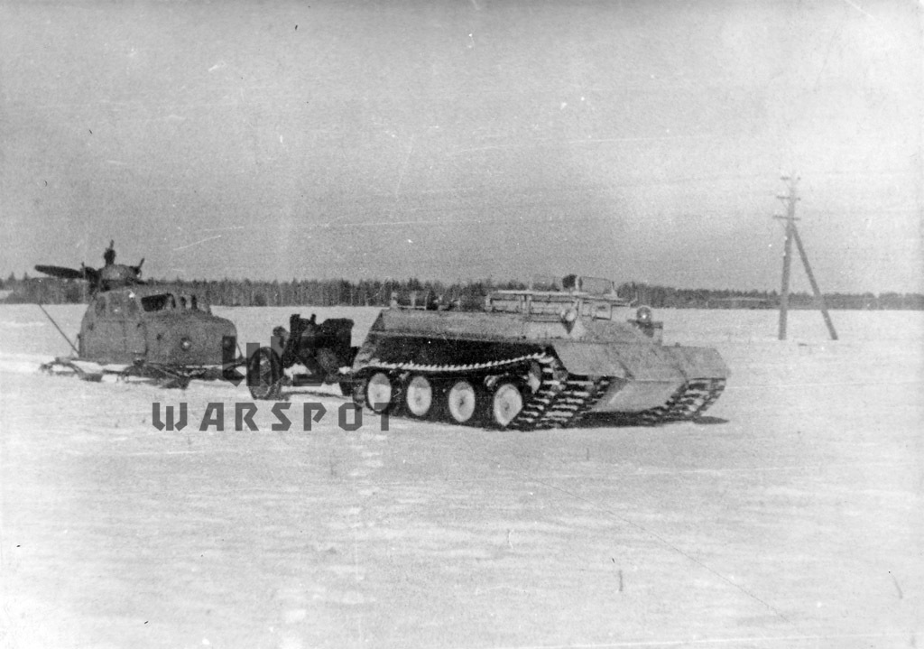

Буксировка 76-мм полковой пушки по лесной дороге
Положительные отзывы вызвало и расположение экипажа. Как уже говорилось, кабина была сделана открытой сверху, и головы экипажа защищали лишь откидывающиеся ветровые щитки, зато имелась эффективная система обогрева. Отмечалось удобство пользования радиостанцией, удобное расположение рычагов управления и информативность приборной панели. Была высоко оценена и установка вооружения, позволявшая по-разному распределять оружие между членами экипажа. Вертлюги, доступные стрелку-радисту, позволяли вести огонь как по наземным, так и по воздушным целям. Единственным серьёзным недостатком боевого отделения было расположение смотрового прибора в лобовом листе корпуса. Конструкторы установили его слишком низко, и смотровой прибор выполнял, по сути, декоративную функцию, поскольку пользоваться им было почти невозможно.
Снегоход в роли «локомотива». Помимо полковой пушки, он тащит ещё и НКЛ-38. Фактически это был приговор отечественным аэросаням
По итогам испытаний канадская машина удостоилась похвалы. Конструкцию ходовой части признали удачной, также отмечали высокие данные по проходимости, которая оказалась выше, чем у Bombardier B2 (улучшенную версию B1 также прислали на испытания в СССР). Благодаря применению автоматической коробки передач отмечалась лёгкость управления. Удачным решением назвали и использование тёплого воздуха от двигателя в качестве средства обогрева боевого отделения. В целом машина представляла большой интерес для советской промышленности:

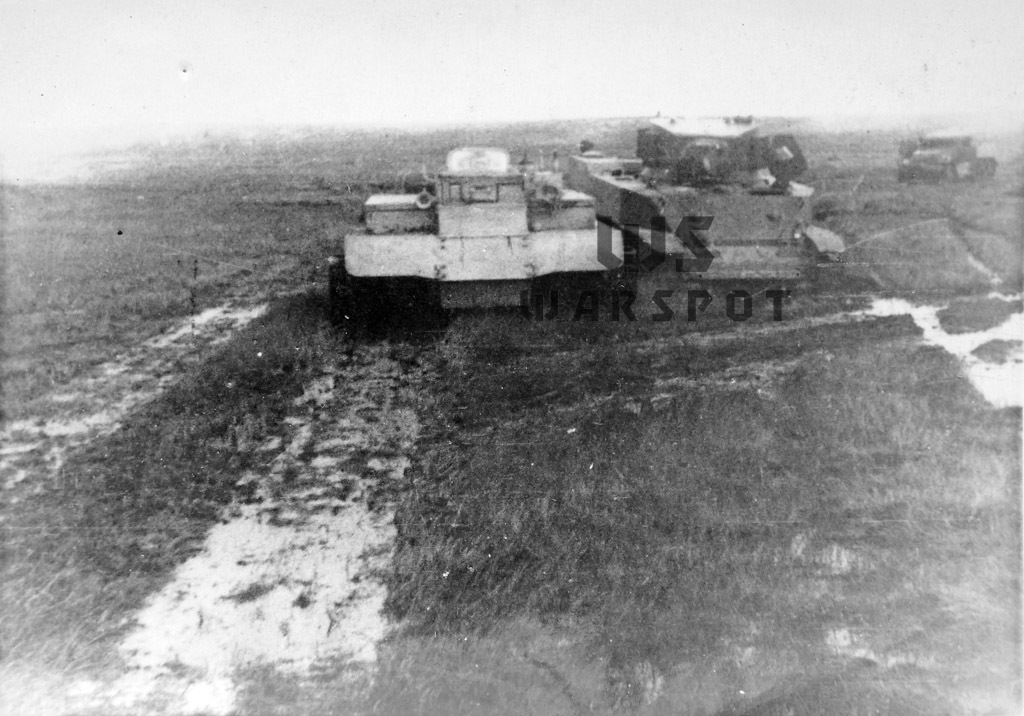

В отличие от Weasel, получившего более универсальную ходовую часть, канадский снегоход имел ряд ограничений с точки зрения езды по обычной поверхности. Тем не менее канадская машина выдержала 228 км форменного издевательства, из них 40 км по шоссе Москва-Минск, 108 км по просёлочным дорогам, 59 км по целине и 21 км по болотам.
Первым делом машины испытали на болоте глубиной 20–40 см. Из борьбы тут же выбыл тягач М2, застрявший на 24-м метре испытаний. Что касается канадского снегохода, то он легко прошёл участок, кроме того, ему пришлось вытаскивать 9-тонную американскую машину. Лёгкий танк М5А1 первый этап испытаний прошёл, но болото глубиной 50–75 см оказалось для него непреодолимым препятствием — машина застряла уже через 43 м после начала движения. Armoured Snowmobile Mk.I уверенно прошёл и второй участок болота, не проблемой для него оказалось и болото глубиной 1,5 м.
Следующим этапом испытаний стал пробег по целине, плавно переходивший в езду по разбитым грунтовым дорогам. Канадская машина выдержала и эти испытания, но уже на целине двигатель, система охлаждения которого была рассчитана на зимние условия эксплуатации, начал перегреваться. Отмечалось снижение скорости, что, учитывая специфику творения Бомбардье, неудивительно. В последнюю очередь машину ждал пробег по шоссе, где машина развила скорость 30–32 км/ч. На этом этапе за пределы возможностей начала выходить ходовая часть, рассчитанная на мягкую поверхность: стали отмечаться поломки металлических планок, соединяющих гусеницы.
Заключение по итогам испытаний было очевидным: машина не приспособлена для продолжительной эксплуатации в весенне-летних условиях. Вместе с тем отмечалась высокая проходимость канадского снегохода по болотам и целине. Несмотря на кажущуюся нелепость данных испытаний, назвать их бесполезными никак нельзя: было доказано, что ходовая часть снегохода прекрасно себя показала в условиях тяжёлого бездорожья. При некоторых переделках подобную ходовую часть можно было использовать при создании снегоболотохода отечественной конструкции, что и отмечалось в отчёте.
