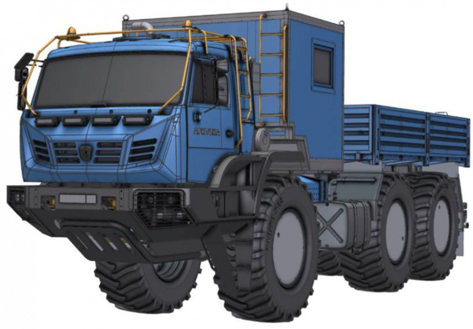

Сообщение Иван Кукушкин » 15 Февраль 2018 22:56
https://www.ridus.ru/news/270983
«КАМАЗ-Арктика» - вездеход, который предназначен для перевозки людей и грузов на территории арктических зон России, Сибири, и Дальнего Востока. «КАМАЗ-Арктика» - совместная разработка ПАО «КАМАЗ», Московского политеха, СКБ-МАМИ и МГТУ им. Баумана.
Перед разработчиками поставлены несколько задач: вездеход должен уметь передвигаться как в районах с неразвитой дорожной сетью, так и по дорогам общего пользования без ограничения. Машина должна быть экологически безопасной: снижение негативного воздействия транспортных средств на грунт осуществляется за счет шин низкого давления. Кроме того, камазовский вездеход должен стать заделом для создания дистанционно-управляемых, роботизированных транспортных средств.
«В автомобиле установлена сочлененная рама – она разработана в двух модификациях: с колесными формулами 6х6 и 8х8. Первая модификация будет оснащена двигателем семейства КАМАЗ 740.37, вторая – новым двигателем КАМАЗ Р6. Полная масса вездехода от 30 до 40 тонн в зависимости от модификации» - сообщают «Вести КАМАЗа».
Вездеход представляет собой автодом. В жилом модуле машины, который находится сразу за кабиной водителя, созданы условия для жизни трех человек. Внутри него спальные места, санитарный блок, автономный генератор и отопитель. Разработка вездехода стартовала в начале 2016 года, завершить ее планируют к концу 2018 года. В марте машина пройдет испытания в Якутии.

В конце 2017 года на выставке «Вузпромэкспо» был показан автомобиль КАМАЗ-Арктика. Гигантский синий вездеход произвел фурор и вызвал множество вопросов: абсолютно новое для автогиганта направление – вездеходное транспортное средство (ВТС) под брендом КАМАЗ и видом, и функционалом сильно отличается от других перспективных разработок предприятия.
В стране принята программа «Социально-экономическое развитие Арктической зоны Российской Федерации на период до 2020 года». Приоритетами программы стали комплексное социально-экономическое развитие Арктической зоны Российской Федерации, развитие науки и технологий и развитие ресурсной базы Арктической зоны Российской Федерации за счет использования перспективных технологий.
Стране нужна машина, которая будет помогать первопроходцам и исследователям, разработчикам недр, а также медикам и МЧС. «КАМАЗ» отозвался на программу разработкой снегоболотохода КАМАЗ-Арктика. Именно так будет сертифицирован первый российский «альфамобиль».
«КАМАЗ» разделил расходы на разработку КАМАЗ-Арктики с Министерством образования России. К разработке невероятной машины привлечены два вуза - МГТУ им.Баумана и Московский политех (в который вошел МАМИ).
Главный конструктор инновационных автомобилей Службы главного конструктора инновационных автомобилей НТЦ Сергей Назаренко рассказал о ходе работ над проектом:
- В проекте КАМАЗ-Арктика перед нами стоит задача в 2017-2018 году разработать и изготовить два автомобиля: один с колесной формулой 6Х6 и второй - 8Х8. Первый вариант уже изготовлен и был представлен на выставке в Москве. Автомобиль работает на классическом камазовском двигателе V8, оснащен механической коробкой передач. Машина будет сертифицирована как снегоболотоход. Это абсолютно новая разработка с точки зрения конструкции - таких машин «КАМАЗ» никогда прежде не создавал.
Максимальная скорость КАМАЗ-Арктики -– не более 50 км/ч.
Для работы в районах Крайнего Севера и Арктики автомобиль должен функционировать при температурах в минус 50-60 градусов, двигаться при полном бездорожье: как на снегу, так и в условиях слабонесущих грунтов, в весеннюю распутицу, работать на зимниках, - продолжает главный конструктор. - Ключевая особенность вездехода – шарнирно-сочлененная рама: машина поворачивает не за счет колес, а за счет «ломающейся» рамы. Такое решение вызвано габаритами колес: они у вездехода очень широкие, не дающие достаточного для поворота ресурса.
