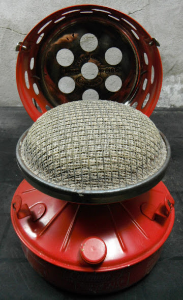

Каталитические инфракрасные нагреватели довольно эффективное средство обогрева палаток.
Среди российских разработок следует назвать Каталитический инфракрасный нагреватель «Пульсар» разработанный МАИ.

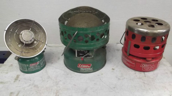

Похожие выпускались в 60-90х годах в Канаде фирмой Кольман (Coleman).
Используют они как и карманные грелки бензин Калоша/Галоша/Нефрас С2 80/120 аналог Coleman Camp Fuel / Naphta/ White Gas.

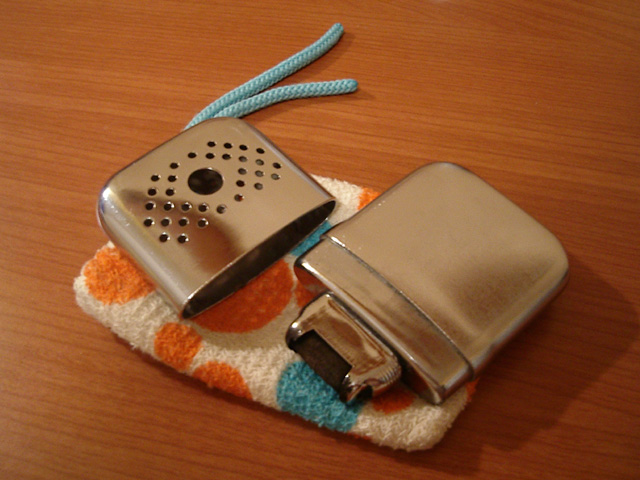

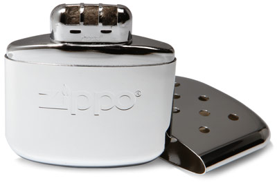

Ну и каталитические грелки - советская ГК-1 и американская Zippo - вполне идентичные.
https://ru.wikipedia.org/wiki/Каталитическая_грелка

Инструкция по использованию каталитического обогревателя.
Coleman 518C.pdf [2.09 МБ Скачиваний: 1122]

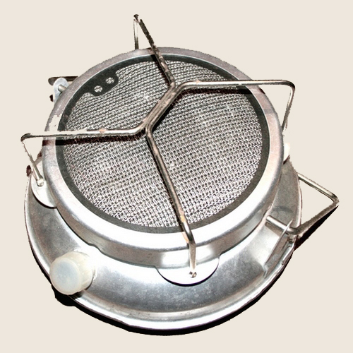

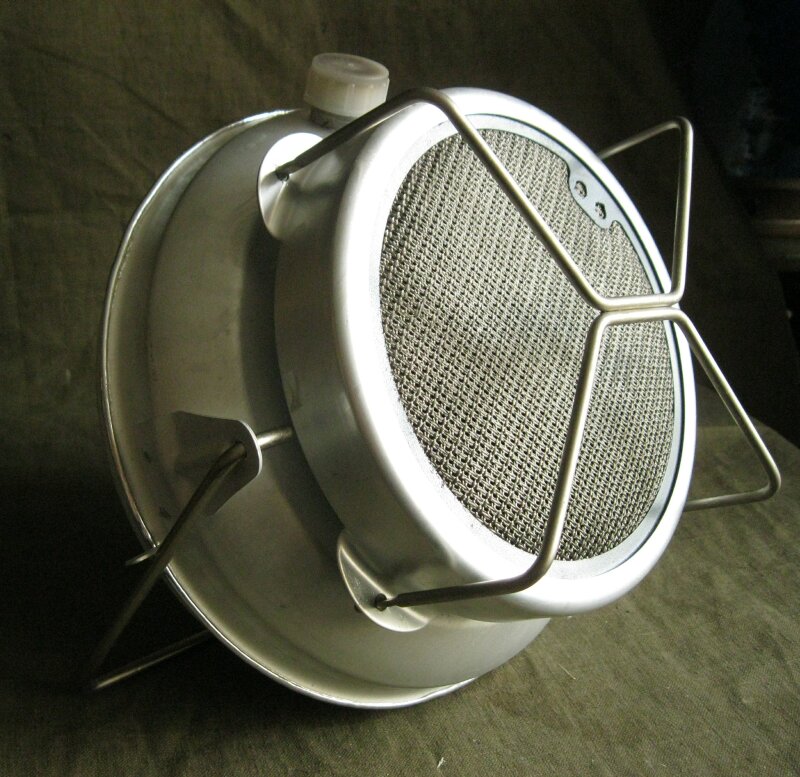

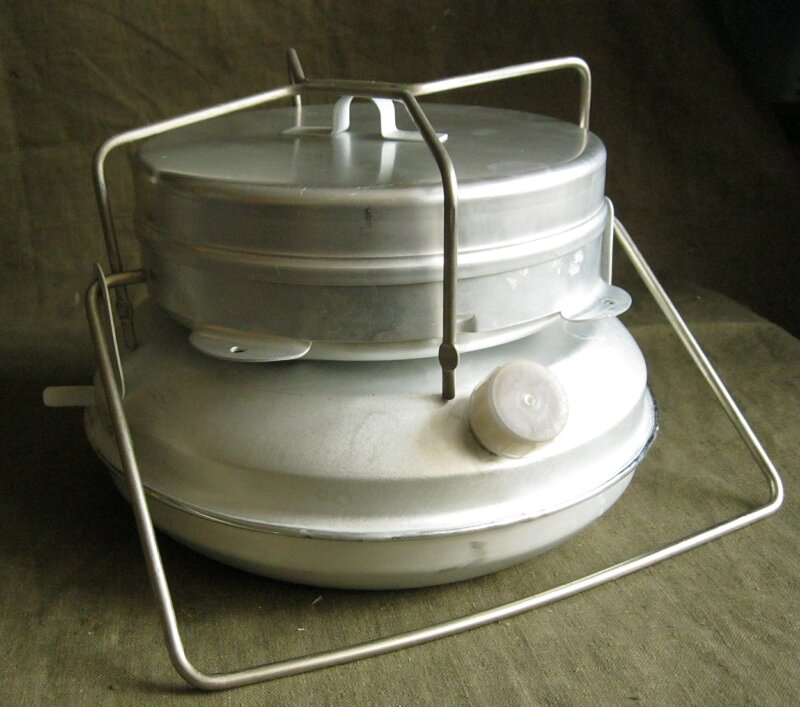

Отечественный вариант данного нагревателя на жидком топливе. Выпускалась в 90-е некоим конверсионным производством.
Каталитическая мультитопливная горелка мощностью 0,8-1 кВт(по паспорту). Тип катализатора - составной платиновый и кобальто-хромовый. Применение - подогорев теплиц при заморозках, отопление гаражей, подогрев картеров двигателей, обогрев палаток, разогрев пищи, сушка одежды и т.п. Пламени нет, что исключает пожароопасность. 60% энергии - лучистая(как в инфрокрасных обогревателях), на одной заправке (4 литра) 60-80 часов работы. В качестве топлива горелка ест бензин БР-2 "калоша"(435 рублей 10 литров) или технический спирт. Обычный неэтилированный бензин тоже ест, но с сильным уменьшением ресурса и соответствующими запахами. То есть только кк экстренное топливо.
Разжигается спиртом (15-20 мл), время выхода на рабочий режим - не более 15 минут. Гасится простым закрыванием крышки. При установки под углом(с неполной заправкой) греет направленно. Допускает дозаправку в процессе работы. Сухой вес без топлива - 2,2 кг. Диаметр рабочей поверхности - 18 см. Корпус алюминиевый.
