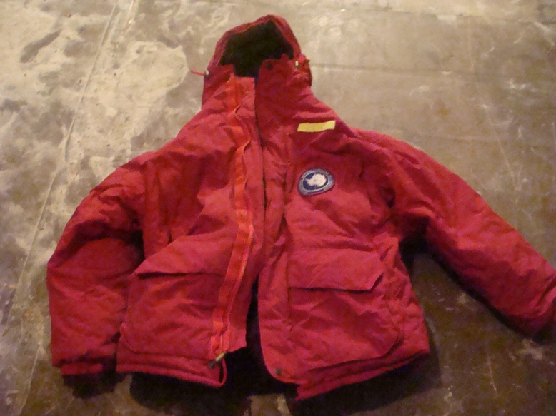

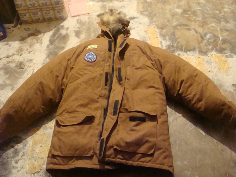

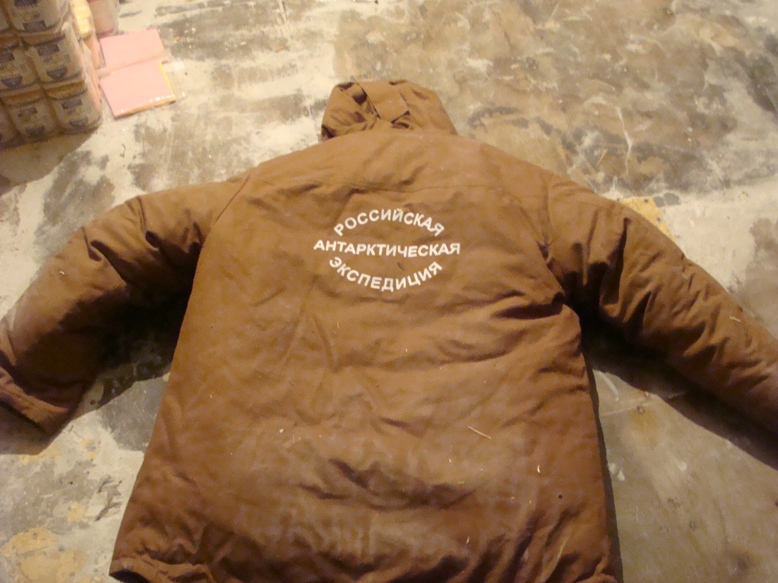

Сообщение Алексей Ч. » 16 Июль 2015 09:19

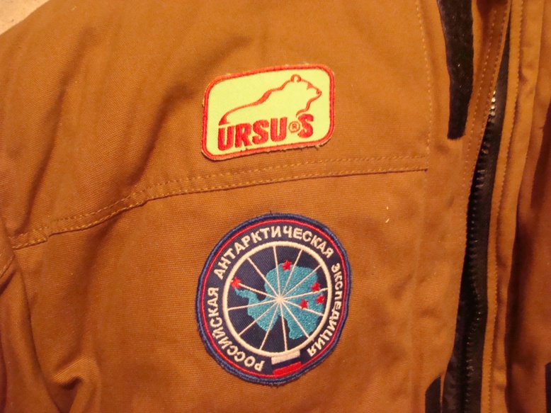

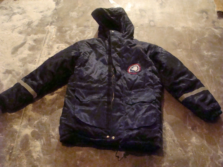

Различные виды раэшных каэшек со склада на "Востоке". Синюю выдают сейчас. Остальные , скорее всего 10-15 летней давности.

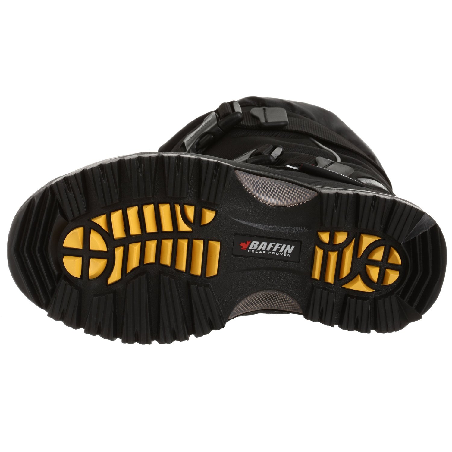

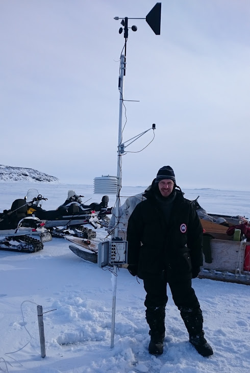

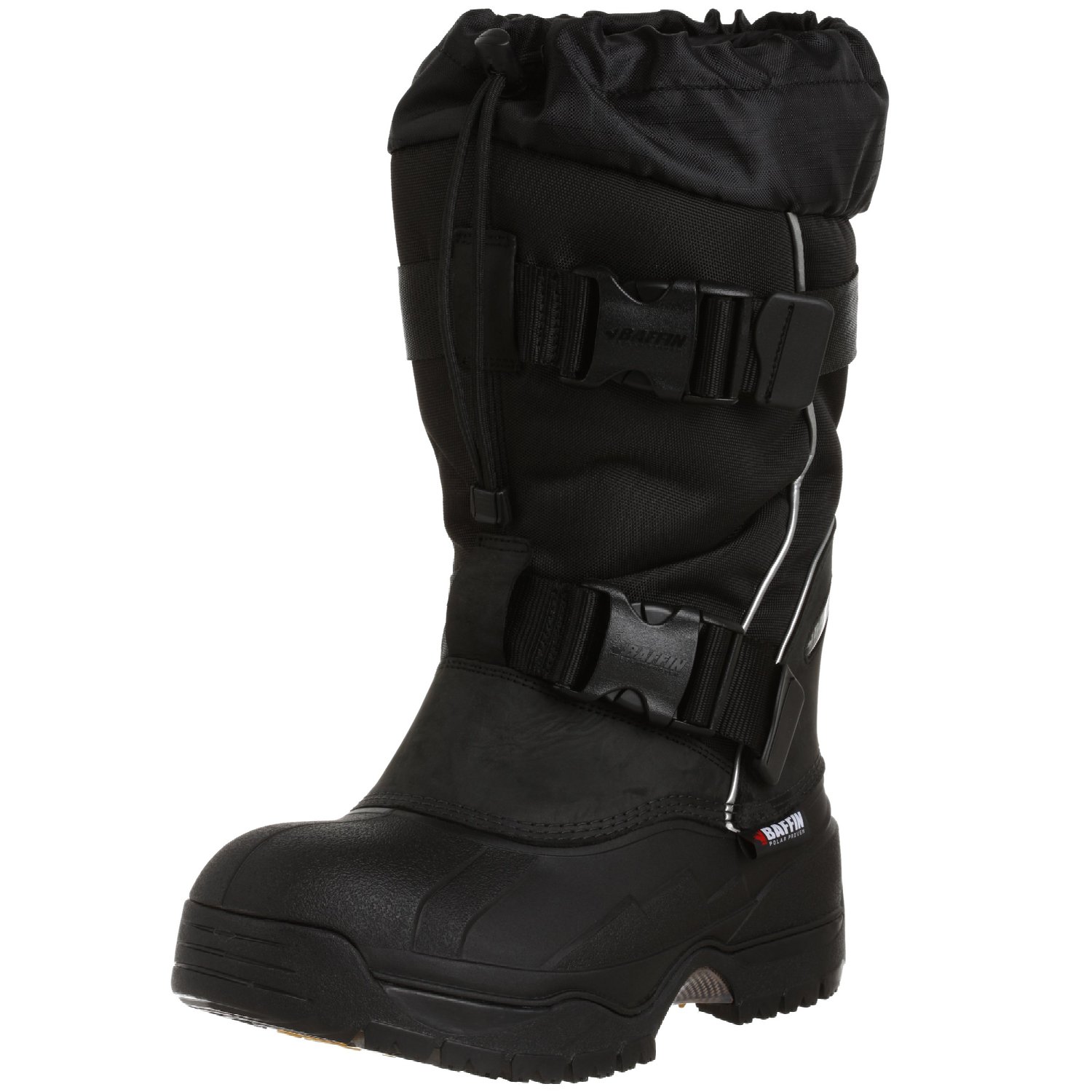

Сообщение Polarstern » 16 Июль 2015 21:26
Малица-пуховик Canada Goose действиельно практичная и долговечная, как и штаны-комбинезон (на фото). Ну они и стоят соответственно. Более дешевое решение Canada Weather Gear Supper Tripple Goose. Но, тут нужно одевать больше слоев. Хотя для редких вылазок в поле - впролне приемлемое решение.
Из валенков я бы порекомендовал Baffin Impact Boot. Так называемые -100С Rated. Брать надо на 2-3 размера больше. Скажем если 11-й американский размер - бери 14-й. Другие валенки, к сожалению, не так хороши. У этих мне нравится сетчатая стилька, улавливающая конденсат, так что валенок не так быстро намокает, когда то в помещение то на улицу ходишь. Можно смело целый день быть в поле на -30 и ноги не мерзнут, даже если в санях сидишь.
