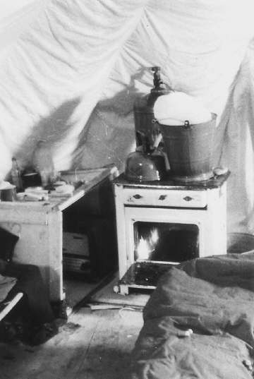

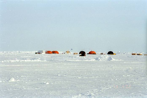

В повествовании В.А. Литинского "Дрейфующая Америка" приводится любопытная цитата:
Народ кинулся сначала к ближайшей палатке и домику, но ничего особо интересного там не нашли и разбрелись осматривать другие палатки, расположенные на расстоянии в несколько десятков метров. Я подошел к первой палатке. Она тоже, как наш КАПШ-2, каркасная, обтянутая темной толстой тканью. Но наши, овальные, более обтекаемые, лучше противостоят сильному ветру. При входе небольшой наружный тамбур, на крыше палатки и тамбура лежит подтаявший снег. Круглая металлическая печная труба торчит вверх из маленького тамбура. Согнув голову, вхожу в его открытую дверь. Деревянная дверь в палатку полуоткрыта - через нее при входе намело небольшой сугроб. Снег наметен на печке и на рабочих столах. Если бы не это - можно было бы подумать, что обитатели только на часок ушли в столовую. Печка не такая, как у нас - у них угольная, а у нас обычные четырех-конфорные газовые плиты, какие установлены на кухне во всех Ленинградских квартирах. Не знаю, чей вариант лучше - проверять времени нет.

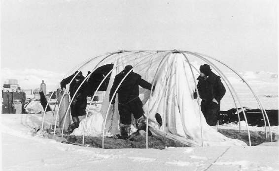

Установка экспедиционной палатки КАПШ-1
Сборка и установка экспедиционной палатки КАПШ-1 ведется в такой последовательности:
выбрать и выровнять площадку размером 7,0х7,0 метров;
на подготовленной площадке расстелить прорезиненный пол обрезиненной стороной кверху;
на расстеленном полу с помощью соединительного венца и опорных труб собрать каркас палатки из шпангоутов; предварительно в соединительный венец вставить вентилятор и закрепить его;
в собранный каркас вставить дверь и закрепить её;
обтянуть каркас на уровне верха двери веревочной стяжкой, закрепляя её на шпангоуты металлическими пряжками;
с помощью петель внутри каркаса надеть на соединительный венец внутренний намёт и подвязать его завязками за шпангоуты и по основанию каркаса;
поверх каркаса натянуть наружный намёт, совмещая при этом тамбур с дверью;
в круглый вырез наружного и внутреннего намётов вставить окно и закрепить его за намёты с помощью круглых резиновых жгутов;
подойти снаружи к палатке и края прорезиненного пола, на котором была собрана палатка, подвернуть вверх под карниз и плотно прошнуровать к наружному намёту;
внутри палатки подвесить к соединительному венцу сушильные кольца;
поставить с помощью подпорных труб тамбур и закрепить его веревочными растяжками за металлические колья;
в палатке поверх прорезиненного пола разостлать второй внутренний утепленный тканевый пол;
Разборка экспедиционной палатки КАПШ-1 ведется в последовательности, обратной установке.

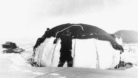

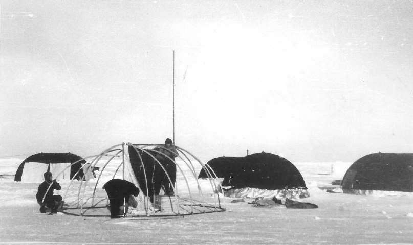

Хорошие фотки, показывающие оба типа палаток и процесс их установки нашлись по данной ссылке:
http://world.lib.ru/l/litinskij_w_a/sever-67.shtml а также и на других просторах сети.
Также в данном документальном фильме хорошо показан процесс постановки палатки (6:37):

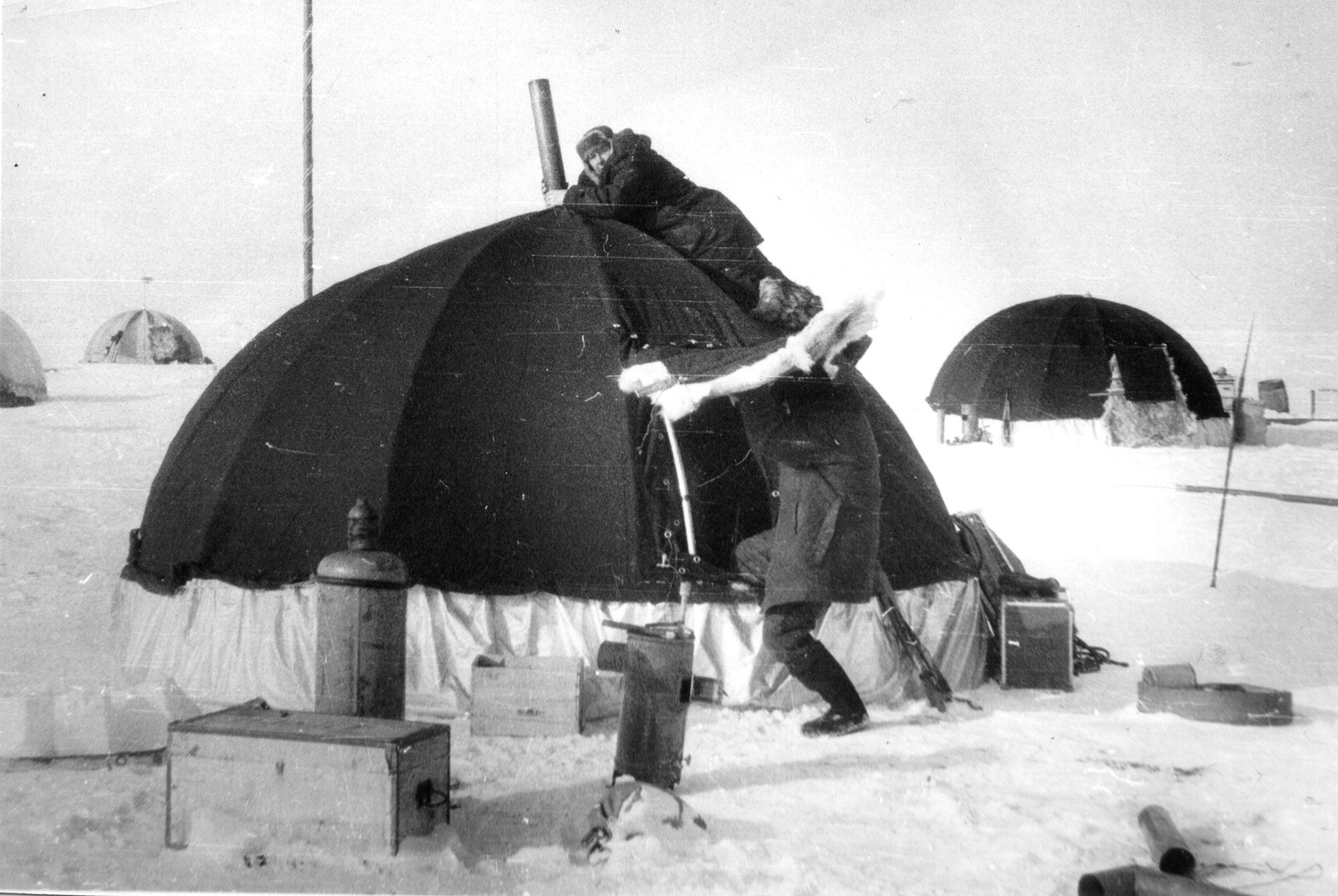

СообщениеДобавлено: 14 Октябрь 2015 22:27

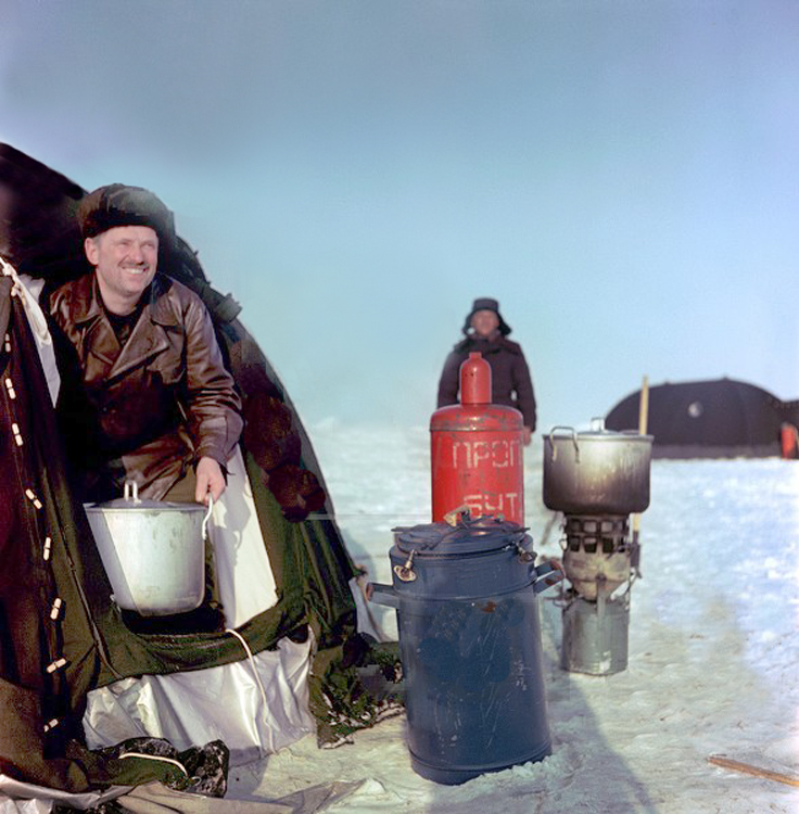

Это наверно самая лучшай фотография КАПШа - кухня на СП-3

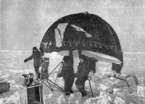

М.М. Сомов за работой в КАПШЕ.
И еще еще несколько замечательных фоток из "Огонька". Чаепитие с самоваром в КАПШе - вообще шедевр и мечта полярника!

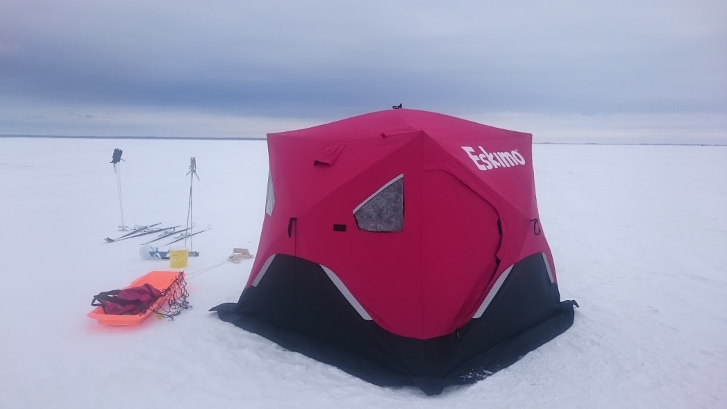

Конечно не КАПШ, но довольно неплохая утепленная палатка, проектировалась для рыбаков, но вполне пригодная для дневного забора проб батиметром и установки буйковых станций на льду. Довольно легкая, так что убирается в санку, которую может вполне тянуть лыжник.
