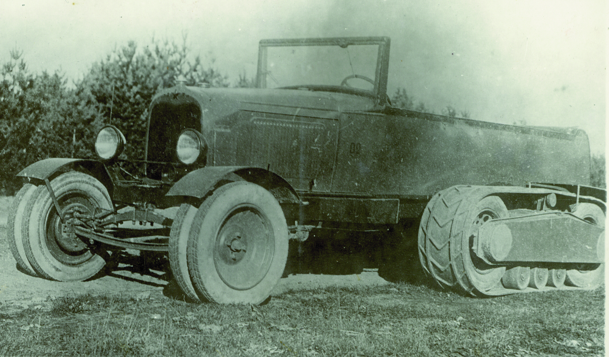

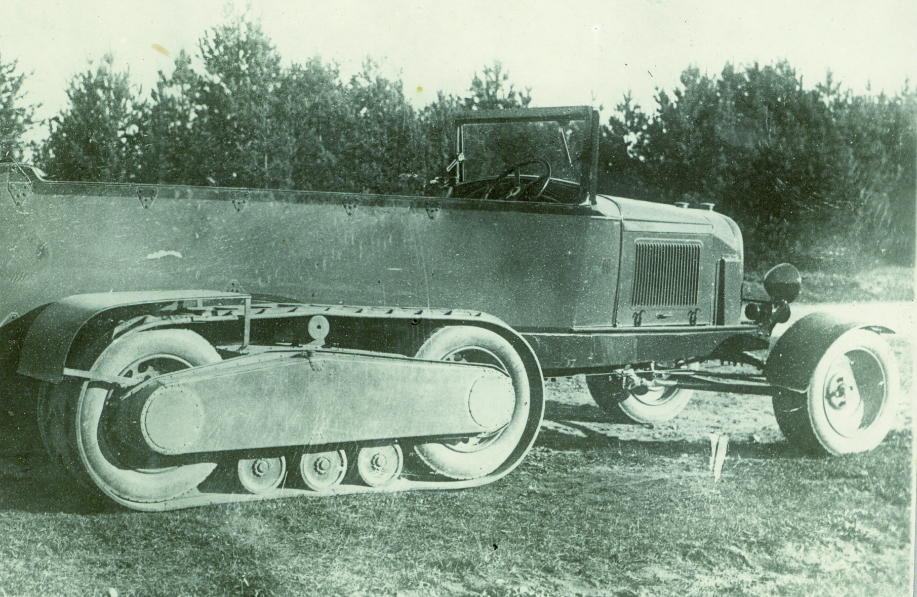

Это обычный полуторатонный грузовик ЗГАЗИ Горьковского автозавода. Путем монтажа на заднюю ось специальных движителей он превратился в полугусеничную машину. Движители представляют собой рамы с двойным скатом колес на концах и с натянутыми на них резино-металлическими гусеницами. На переднюю ось можно надевать по выбору колеса или лыжи.

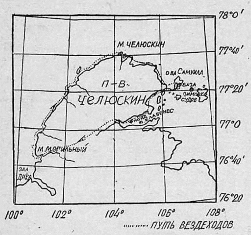

Кроме работы на базе и в ее ближайших окрестностях, нужно было испытать машины в условиях маршрутной работы на сотни километров. Маршрут был намечен вокруг северной части Таймырского полуострова - полуострова Челюскин.

31 марта экспедиция вышла в залив Дика. Погода установилась солнечная и тихая, но температура упала до минус 30 - 40 градусов. Несмотря на это, машины вели себя так же стойко, как раньше в пурге и снежных заносах.
4 апреля караван прибыл на полярную станцию мыса Челюскин, а 9 апреля после отдыха и просмотра машин вернулся на базу Самуила, покрыв расстояние в 94,8 километра за 12,1 часа.

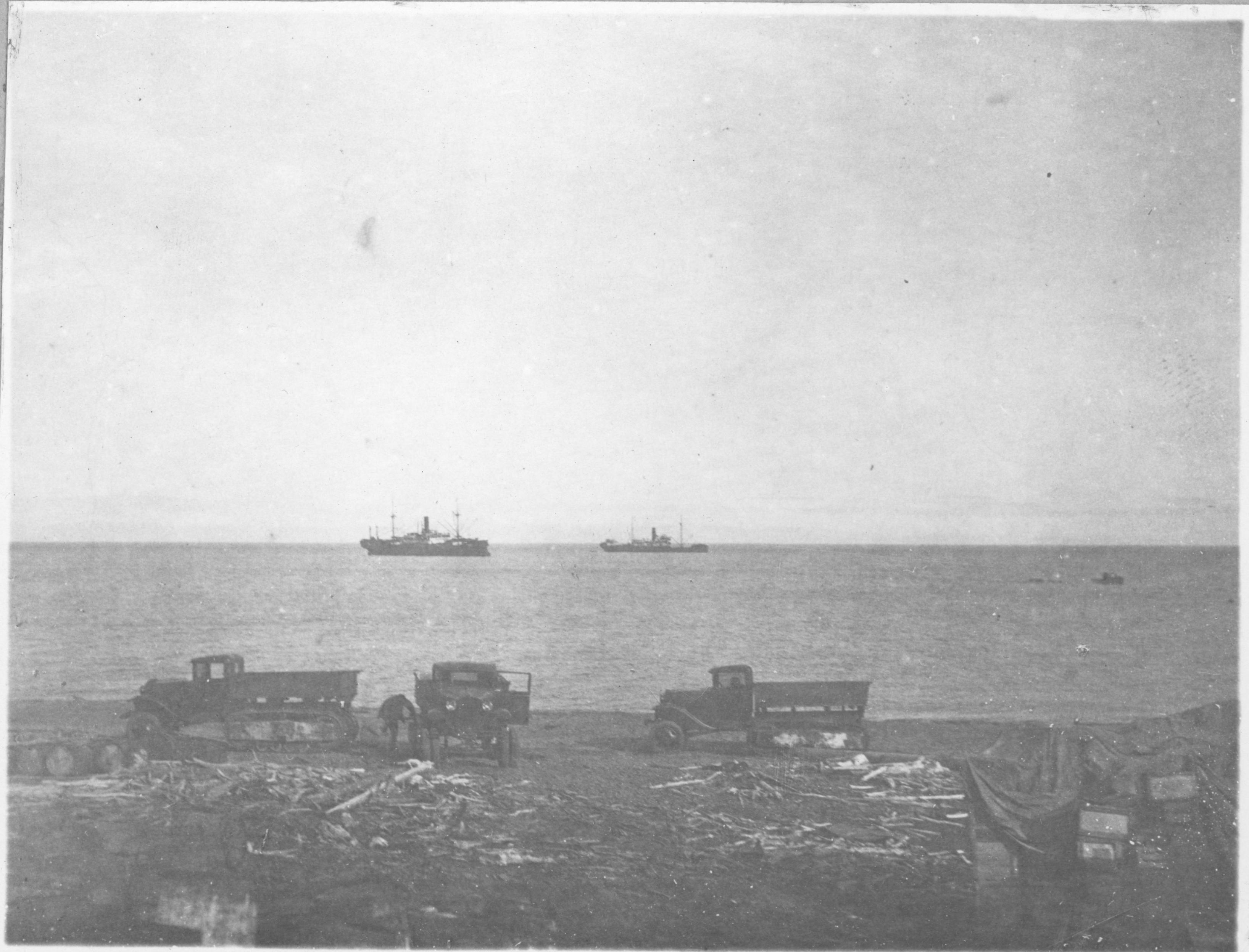

В июне, при наступлении оттепели, вездеходы были погружены на суда и в августе доставлены в Хатангский пролив. Нужно было в тяжелых условиях открытого рейда и частых штормов выгрузить около двух тысяч тонн разных грузов.
И здесь вездеходы оказали огромную помощь. Через четырнадцать дней после прихода судов выгрузка была окончена.
