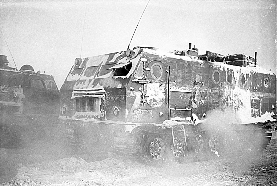

Алексей Ч. пишет:На "Востоке" три "Харьковчанки" и четыре АТ-Т, все рабочие и еще памятник АТ-Т. Фотки 2015 года.
Алексей, а бортовые номера "Харьковчанок" можете указать?
Вроде есть №1, №2 и ??

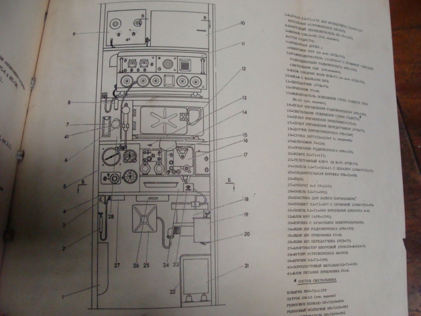

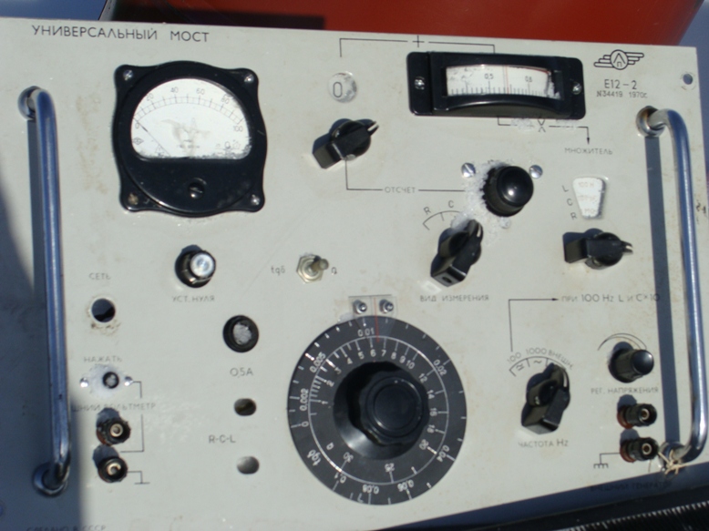

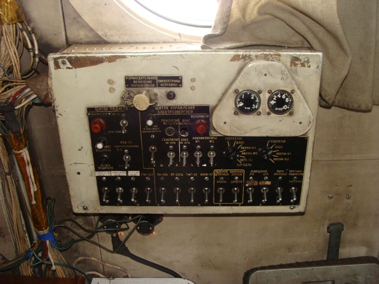

Сообщение Алексей Ч. » 14 Июль 2015 10:42
Рабочее место радиста.
Алексей Ч.
Сообщения: 80

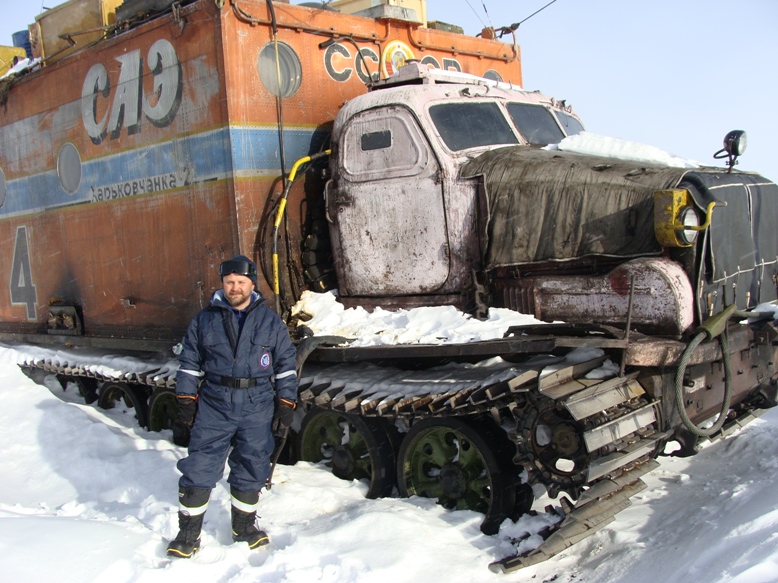

Сообщение Алексей Ч. » 14 Июль 2015 10:46
Бортовые номера восточных "Харьковчанок" 1,2,4
P.S - это я на снимке

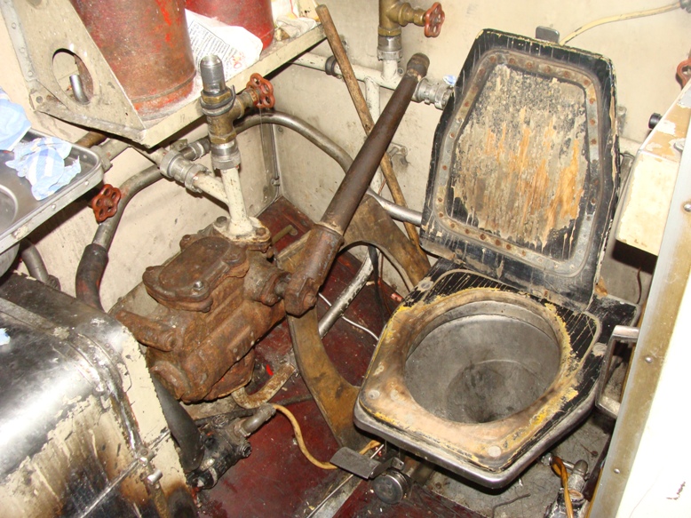

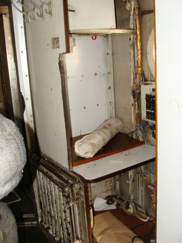

"Харьковчанка"

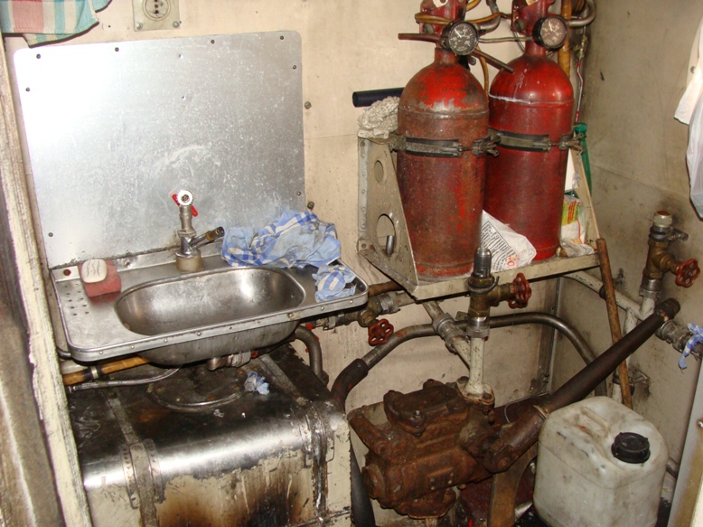

Сообщение Алексей Ч. » 14 Июль 2015 10:51
Умывальник и гальюн.
Алексей Ч.
Сообщения: 80
Зарегистрирован: 30 Июнь 2015 08:33

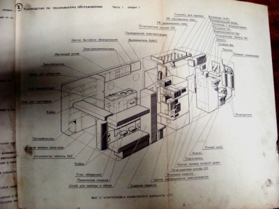

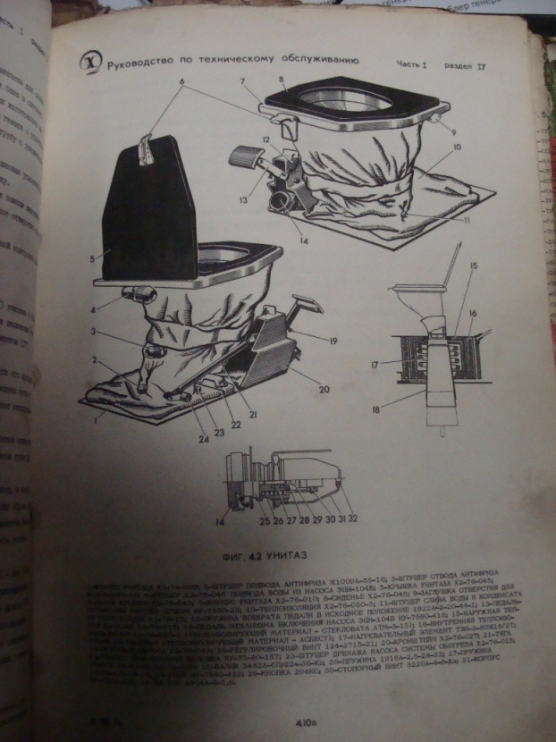

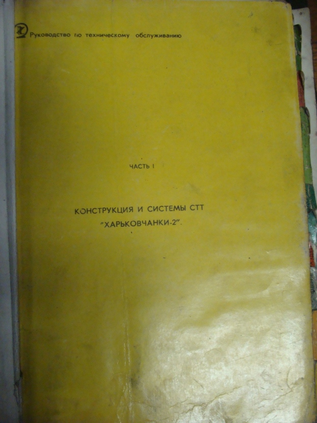

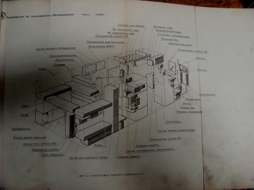

Сообщение Алексей Ч. » 14 Июль 2015 12:53
Руководство по тех.обслуживанию.
Алексей Ч.
Сообщения: 80

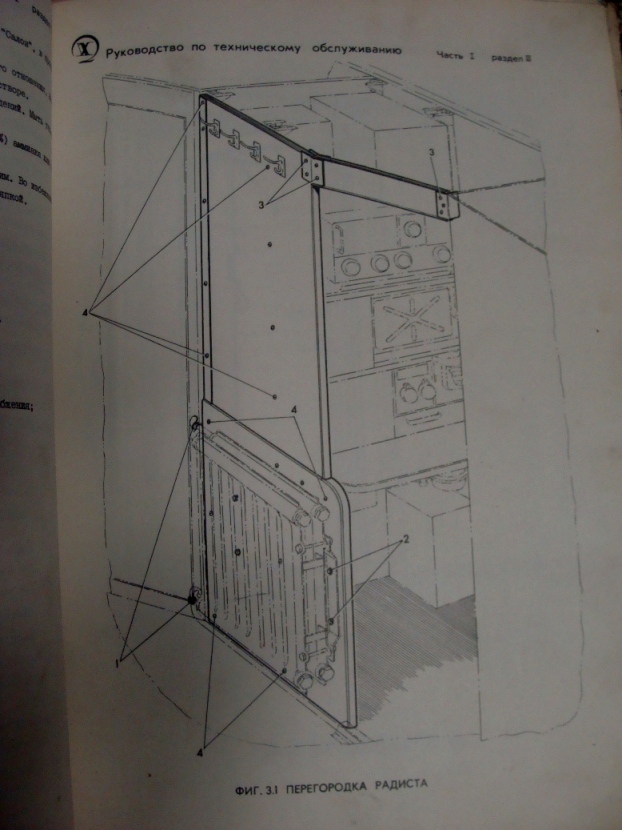

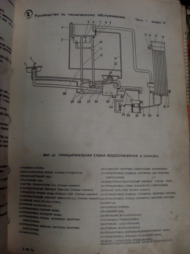

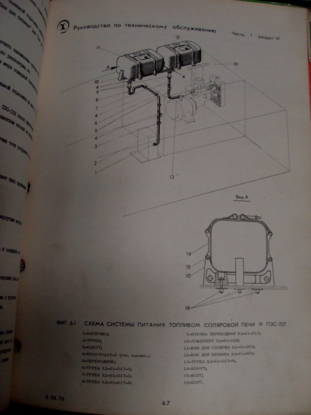

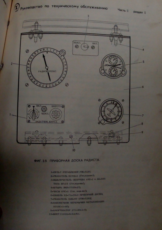

"Харьковчанка"

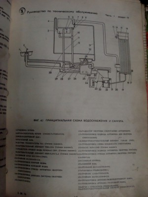

Сообщение Алексей Ч. » 14 Июль 2015 13:05
Схемы из руководства.
Алексей Ч.
Сообщения: 80

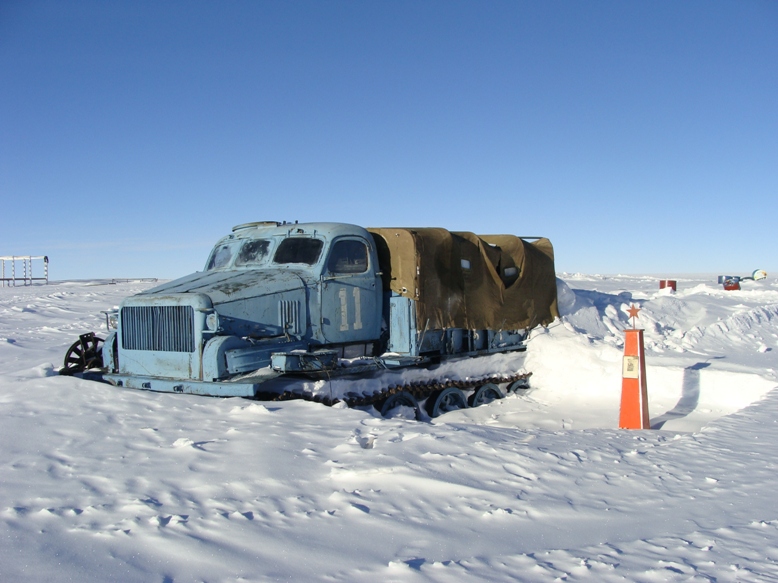

Сообщение Алексей Ч. » 14 Июль 2015 13:13
АТ-Т памятник (тот который на бочках стоит). Двигатель с него снят. В кузове всякие транспаранты , венки и плакаты лежат, все снегом забито.Рядом обелиск погибшему в 1982 году при пожаре механику Карпенко А.И.

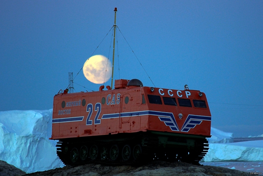

"Харьковчанка"

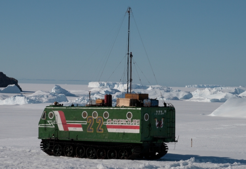

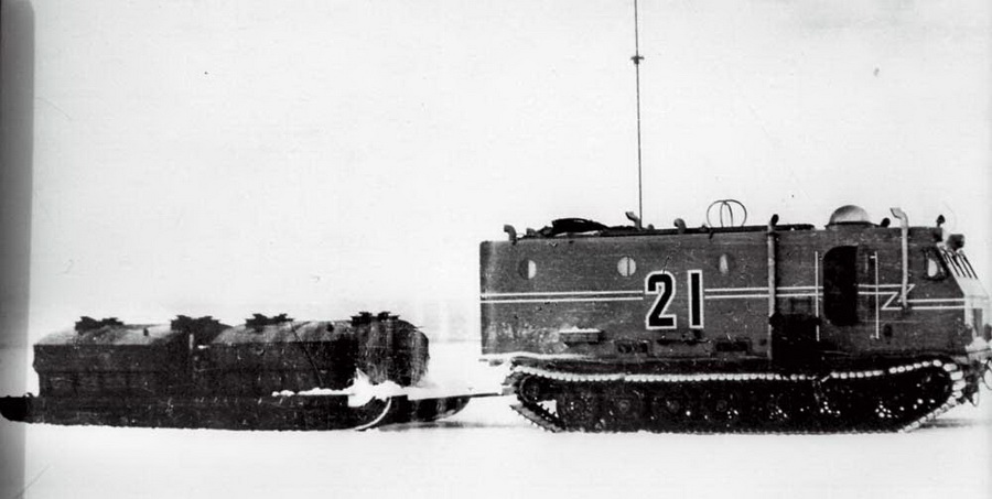

Сообщение Алексей Ч. » 17 Июль 2015 11:04
Фотка 22-й в зелёной окраске, "Мирный", начало 2000-х.
Алексей Ч.
Сообщения: 80

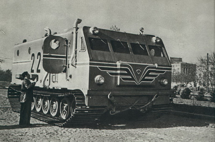

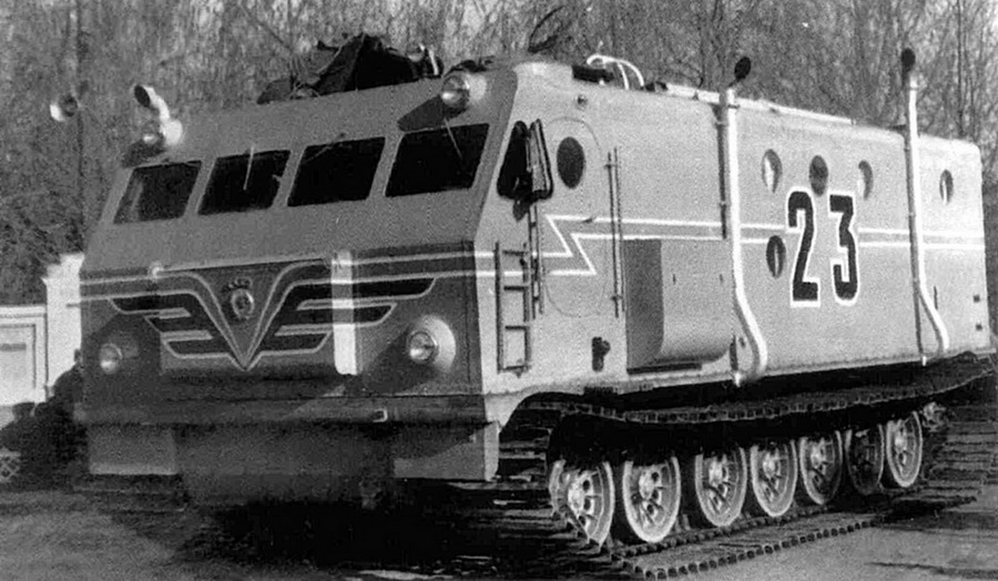

Сообщение ББК-10 » 29 Октябрь 2015 21:16
ВСП, Суббота, 10 января 1959 г., № 8 (11497)
Антарктические тягачи - гиганты
Харьковские машиностроители изготовили три антарктических тягача высокой проходимости. Они предназначены для 4-й антарктической экспедиции советских исследователей. Длина каждой машины 8 метров, ширина — 4 метра. Тягачи представляют собой не только хорошо оборудованный лаборатории, но и комфортабельное жилье. Дом высотой 2 метра, смонтированный на тягаче, сделан из дюралюминия со специальной теплоизоляцией. В нем размещаются кабина механика-водителя, кают-компания, спальня на 8 человек, штурманская рубка, рация, кухня с электропечами, отделение для сушки одежды, снеготаялка для получения воды и санузел.
Общий вес снегохода — 34 тонны. Ширина гусеницы один метр. Мощность двигателя на 120 лошадиных сил больше, чем у прежнего антарктическо. го тягача. Он приспособлен к работе на высоте до 4,5 километра над уровнем моря прв пониженном атмосферном давлении.
На снимке: антарктические тягачи.
Фото Е. Андреева.
Фотохроника ТАСС.
