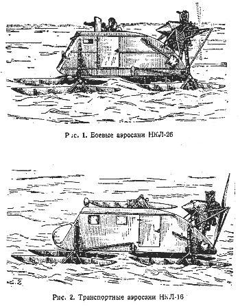

1. Утвердить к производству следующие типы аэросаней:
а) десантные аэросани (НКЛ-16) на 4 лыжах с деревянным кузовом, рассчитанным на размещение 6 человек с личным оружием,
скорость от 30 до 50 клм в час (в зависимости от состояния дороги),
мотор М-11 (вылетавший ресурс),
запас хода - не менее 5 часов,
лыжи - деревянные с металлической подошвой.
б) боевые аэросани (НКЛ-26) на 4 лыжах с деревянным частично забронированным кузовом, рассчитанным на размещение экипажа в 2 человека,
вооружение - пулемет ДА или ДТ на турельной установке,
боекомплект - 1000 патронов, из них 630 шт. в 10 дисках, ручных гранат 10 шт.,
броня - лобовой лист кузова толщиною 8 мм,
в) боевые аэросани (НКЛ-32) на 4 лыжах с деревянным частично забронированным кузовом, рассчитанным на размещение экипажа в 2 человека,
вооружение - пулемет ДШК или пулемет системы Березина, спаренный с пулеметом ДТ,
боекомплект - 400 патронов к ДШК (или пулемета Березина) и 1000 патронов для ДТ, из 630 штук в дисках,
мотор - М-11 (форсированный),

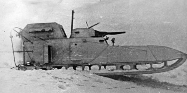

Бронированные аэросани 02СС спроектировали на основании постановления правительства № 451сс от 11 декабря 1940 г. в ЦКБ-50 инженеры Лощинский, Касаткин, Пономарев, Зайцев, Макаров и другие. Еще на стадии проектирования 02СС оказались сильно перетяжеленными.

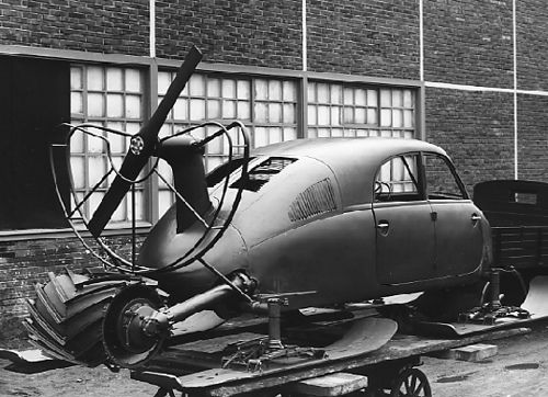

Опытные аэросани чешского завода "Татра" V855 . Испытания этих саней закончились в 1942 году и было сделано всего два экземпляра. Татра V855 - это сложное техническое изделие с металлическим кузовом и как результат - избыточным весом. В задней части саней, под толкающим винтом, - устройство для малошумного движения по населенным пунктам и как помощь в преодолении подъемов.

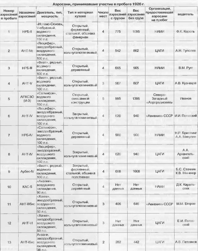

В развитие тем, начатой с АЭРОСАННЫЙ ПРОБЕГ 1926 г. viewtopic.php?f=25&t=661&start=60
2240 километров на аэросанях

Аэросани НКЛ-26 (рис. 1) состоят на вооружении боевых аэросанных батальонов, которые действуют совместно с общевойсковыми частями (главным образом с лыжниками) и выполняют самостоятельно задачи по службе боевого обеспечения (разведка, связь и пр.).
Боевые аэросани вооружены одним пулемётом ДТ (Дегтярев танковый).
На вооружении транспортных аэросанных батальонов (тасб) состоят аэросани НКЛ-16 (рис. 2), которые применяются для перевозки лыжно-десантных частей, для подвоза действующим войскам боеприпасов, продовольствия, горюче-смазочных материалов, а также для эвакуации раненых с поля боя, для патрульной службы и службы связи в тылу своих войск.

Транспортные аэросани использовались не только для перевозки грузов, боеприпасов, для переброски личного состава, но и для буксировки техники.
За время, с 23.2 по 25.2.43 11, 18 и 35 тасб перевезли: 45-мм орудий — 22, станковых пулемётов — 10, миномётов — 18, мин — 220 ящиков, гранат — 100 ящиков, патронов — 900 ящиков, снарядов — 5000, продовольствия — 5,4 т, людей — 535; эвакуировано 840 раненых.
35 тасб большую часть работы провёл в ночное время при отсутствии на озере каких-либо ориентиров, и, несмотря на это, аэросани почти всегда выходили в указанные пункты и в назначенный срок.
Буксировка техники и перевозка грузов аэросанями вполне себя оправдали.
Транспортные аэросани наряду с боевыми использовались также для патрулирования и связи. Объектами патрулирования являлись:

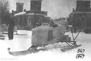

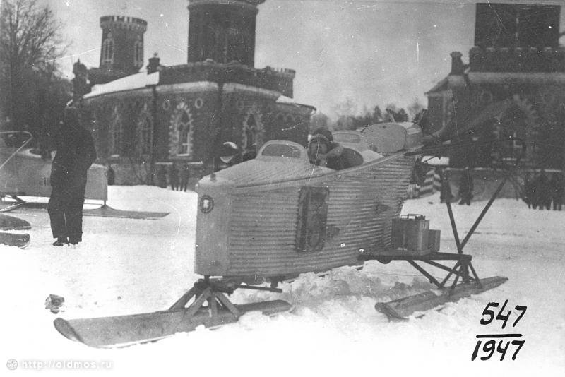

Что за "звери"? Снимок саней на фоне ВВИА им. Н.Е. Жуковского, похоже, датирован 1947 годом.
Александр Кот
Сообщения: 625
Аэросани на Севере

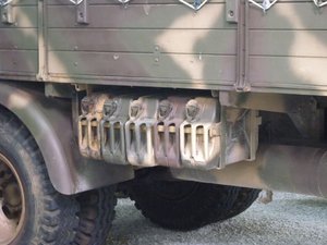

Сообщение Kirindas » 16 Ноябрь 2015 21:19
1947 не дата, а часть номера единицы хранения из фондов музея Жуковского.
Номер на музейных и архивных единицах хранения ставится для учету.
Само фото известно в отпечатках с исходного негатива без номера (до формирования музейного фонда), в репродукциях и музейных отпечатках с номером.
На отпечатке в моем архиве на обороте штамп фотолаборатории ЦАГИ. Собственно в ЦАГИ эти сани и строили

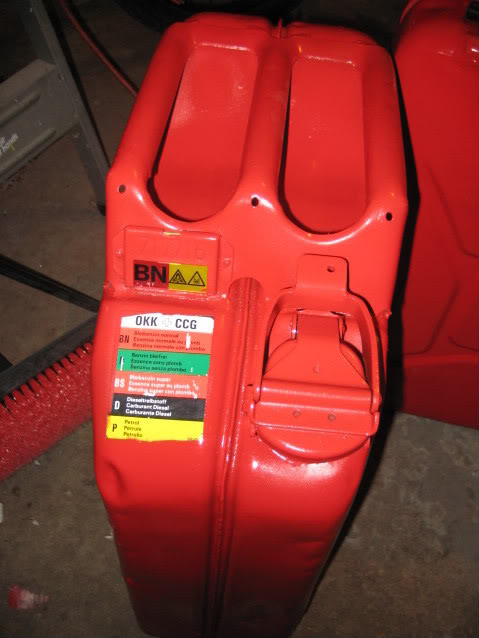

ЗЫ
На санях закреплены канистры.
Русские в 1926 г. не знали о том, что канистры придумали немцы в 1942, а потому вовсю их использовали задолго до генерала Роммеля.
Сообщения: 847
Аэросани на Севере
Сообщение Polarstern » 17 Ноябрь 2015 07:18
ЗЫ
Немцы не придумали просто канистры, они придумали такие, какие мы их знаем сегодня - герметичные, пригодные к авиаперевозкам, пригодные для хранения воды и топлива, и самое главное фишка была, чтобы использовать их в качестве топливного бака на танке. На авиасанях закреплены обычные жестяные банки-канистры. Фото из музея Technik Museum Sinsheim (в котором сейчас Ту-144 и Буран обитаются). Последние две фото - бензиновый танковый двигатель и система подачи топлива.
Сообщения: 777
Аэросани на Севере
Сообщение Kirindas » 17 Ноябрь 2015 08:06
жаль канистры, очень хотелось чтоб это было русское изобретение
Сообщения: 847
Аэросани на Севере
Сообщение Polarstern » 17 Ноябрь 2015 18:42
Зато в СССР было, наверное, самое большое внедрение немецкой модели (как и репарационных немецких тяжелых мотоциклов), именно на гражданском рынке, чему способствовали, наверно, также репарации. В северной Америке на гражданке до сих пор пользуются ужасными канистрами (на данный момент пластиковыми, пускай дешевыми, но ужасно неудобными), которые не возможно перевозить в универсалах, поскольку воняет страшно бензином. При транспортировке на нартах такие канистры зачастую лопаются и т.д. Лично я пользуюсь швейцарскими военными канистрами (они доработали канистры добавив очень удобную систему идентификации топлива через алюминиевые цветные метки вкладыши в специальном окошке). Ну и китайцы тоже потихоньку заполняют рынок канистрами немецкого образца.
