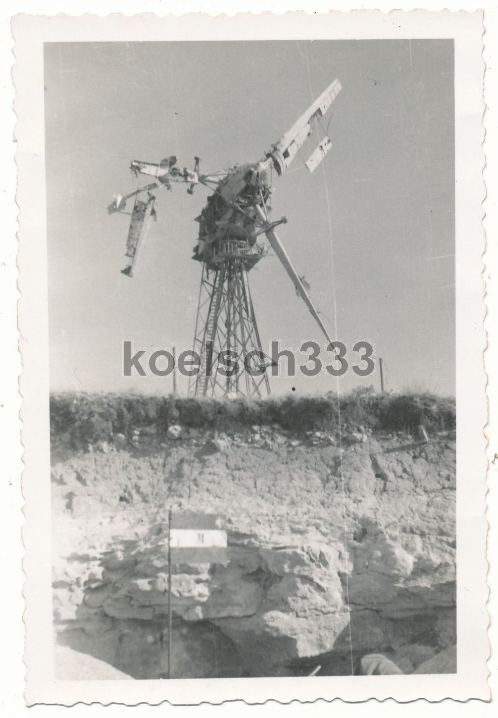

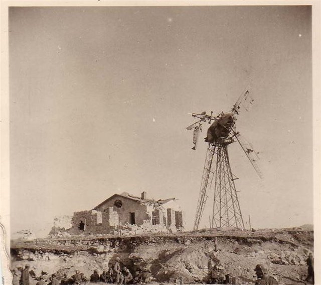

на буржуинских интернет торжищах встретилось германское фото нашего ветряка в Крыму
Foto Krim Kämpfe um Festung Sewastopol 72. ID ! Bunker Windrad Windmühle Fahne !
предположительно он может быть однотипен с арктическими
 Foto Krim Kämpfe um Festung Sewastopol 72. ID ! Bunker Windrad Windmühle Fahne !.JPG
Сообщения: 845
Ветродвигатели в Арктике
Сообщение Молибога » 10 Ноябрь 2014 14:26
Не однотипен, но конструктивно близок. На снимке остатки Балаклавской опытной ветроэлектростанции на базе двигателя Д-30. Его сконструировали те же люди и в том же Центральном ветроэнергетическом институте, что и прочие ветродвигатели семейства Д. Отличался увеличенными размерами и мощностью, а также тем, что повороты на ветер и из-под ветра осуществлялись специальной "ногой" по типу крестьянских мельниц. Диаметр ветроколеса - 30 м, высота от земли до оси крыльчатки - 25 м, общий вес 42 т. Работал с генератором переменного тока в 100 квт, но в реальности выдавал меньшую мощность - не более 70 квт при самом сильном ветре в 9 м/с. Генератор помещался в головке, что тоже было отличием от менее мощных ветряков - они именно поэтому и внедрялись в Арктике, что нижний редуктор и динаму можно было укрыть в специальном домике в основании башни.
Станция в Балаклаве была подключена к электросети Севастополя, до 41 г. считалась мощнейшей в мире (в этом году американцы запустили ветростанцию номиналом в 1000 квт).
Насколько я знаю, после войны станцию в Балаклаве не восстановили, хотя проект Д-30 модернизировали. Были еще проекты Д-34 и Д-50. Последний должен был выдавать до 1000 квт - таким образом мы собирались окончательно догнать Америку. Хотя там 1000-киловаттник тоже долго не проработал.

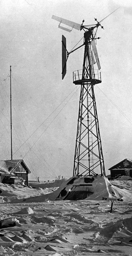

Сообщение Александр Андреев » 10 Ноябрь 2014 17:22
Фото сделано на п./ст. "Диксон" в 1930-х гг.
Сообщения: 2616
Сообщение Молибога » 10 Ноябрь 2014 21:41
Прекрасное фото Д-8, видны компенсирующие грузы на лопастях. На нечетком снимке из "Советской Арктики" они почти не просматриваются.

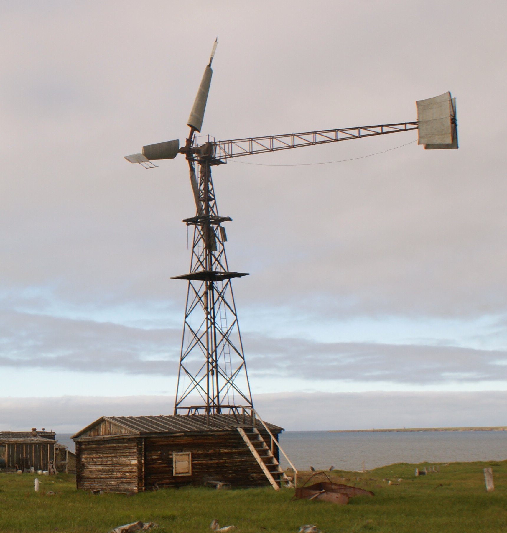

Сообщение Молибога » 19 Январь 2015 23:23
Возможно, это не по правилам, но удержаться не смог. Взял из топика, посвященного ПС Амбарчик, обрезал и снова выкладываю.
Потрясающий Д-12, в полной сохранности! :good: На хвосте даже сохранился трос - их заводили на случай шторма, чтобы выводить колесо из-под ветра. Машинное отделение заколочено, но не удивлюсь, если там и редуктор с генератором стоят в смазке, и ремень на шкивы натянут.
Уважаемый А.В.Милованов выложил в том же топике приказ, датированный сентябрем 1939 г. и предписывающий, в частности, установку в Амбарчике завезенного ветродвигателя. Вне всяких сомнений, это тот Д-12, что запечатлен на фото. Как раз в сентябре 39-го Б.А.Кремер начал собирать такой же ветряк на ЗФИ - это заняло 3 месяца. Д-12 из Амбарчика тому ровесник, а выглядит так, будто вчера воткнули.
Интересно, а знает кто-нибудь, до какого года ветряк в Амбарчике эксплуатировался?

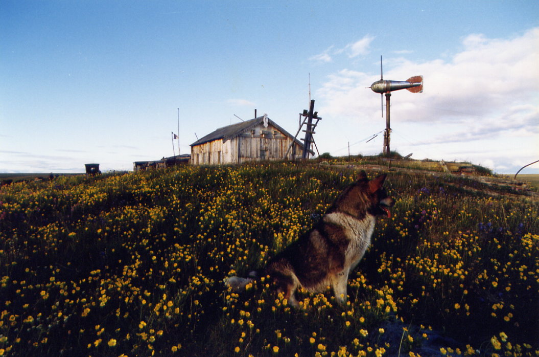

Сообщение Сальников Константин » 23 Март 2015 09:23
Такой, вот, ветряк на зимовке Осиповое (р-н Диксона), снимок 1999 года.
