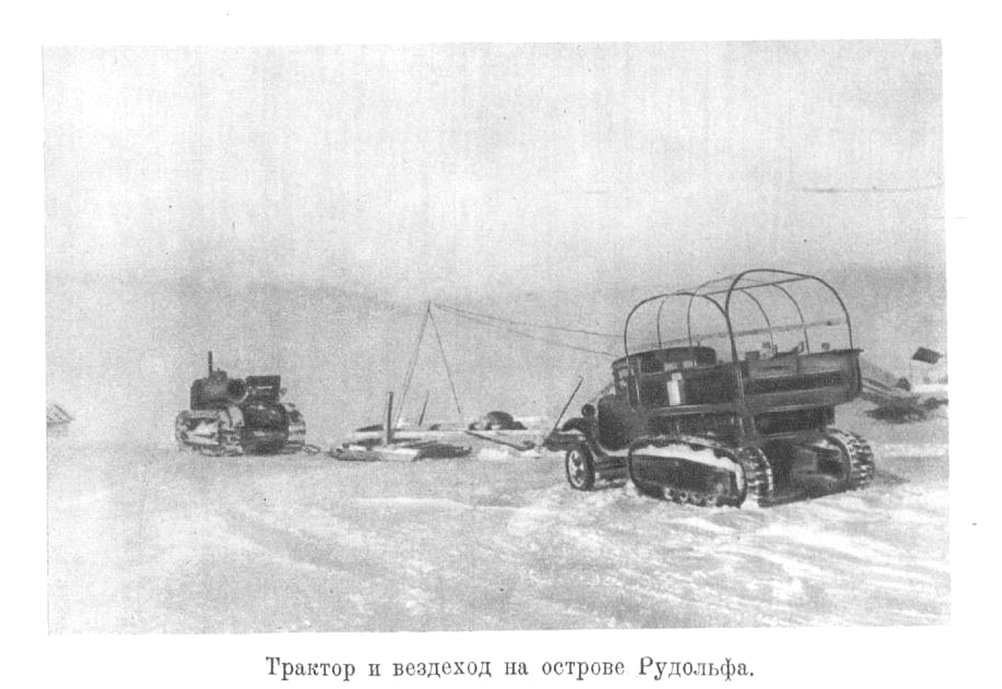

Трактор и вездеход на острове Рудольфа
Виленский Э. С.Шестнадцать дней на полюсе. Издательство Детской литературы. 1938

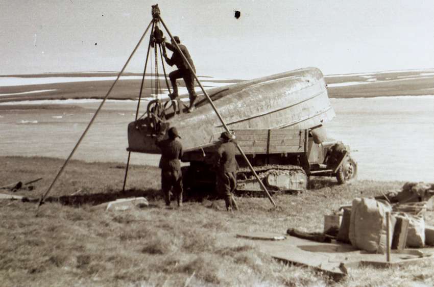

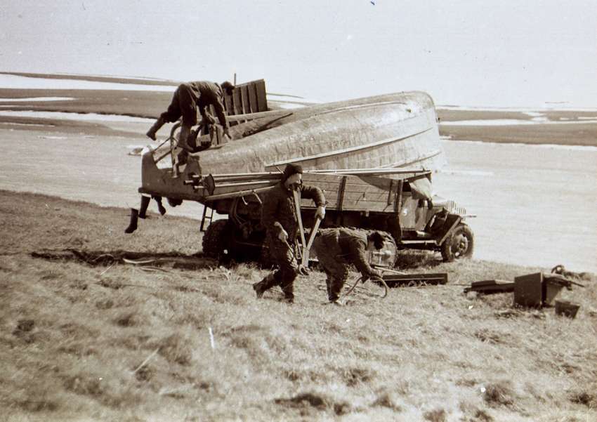

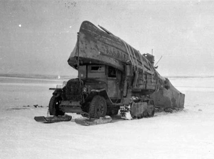

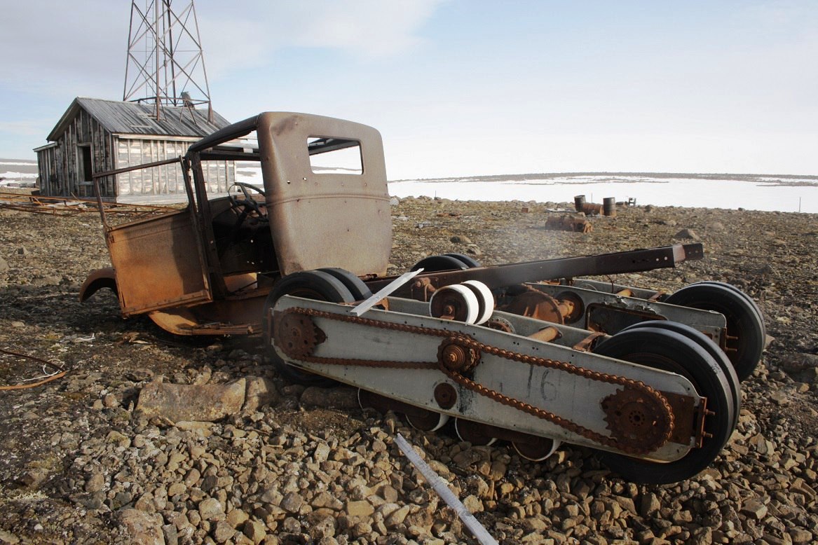

Исторические находки сделаны на островах Земли Франца-Иосифа
В полевом сезоне 2015 года научными сотрудниками национального парка «Русская Арктика» было сделано несколько исторических находок на архипелаге Земля Франца-Иосифа.
… большой интерес представляют фрагменты двух полугусеничных автомобилей повышенной проходимости НАТИ-3, работавших на полярной станции с 1936 года. Степень сохранности одного из автомобилей около 20%: найдена рама автомобиля, на которой сохранились остов водительской кабины и полугусеничное шасси с катками. Также на территории станции обнаружены другие фрагменты автомобилей: передние колёса, радиатор, капот, грузовая платформа, узлы рулевого управления, гусеничные шасси.
Следует отметить, что в 1930-е годы было выпущено лишь несколько экземпляров подобных полугусеничных вездеходов. На данный момент это единственные известные сохранившиеся образцы НАТИ-3.

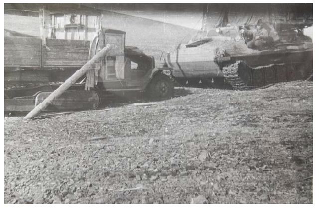

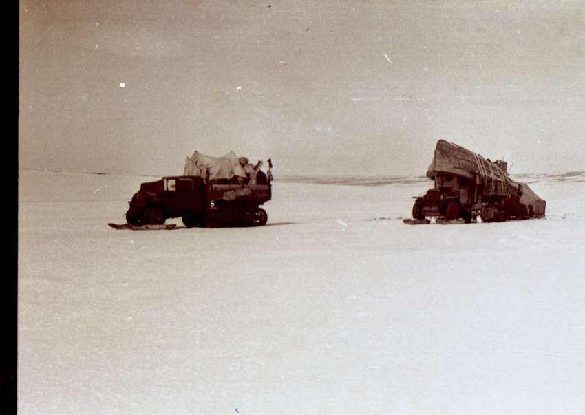

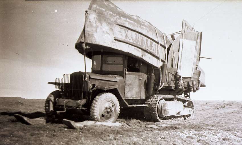

с госкаталога
Жилинский Герман Борисович Фотография. Автотракторный поезд в пути.1947-1948 гг.
вездеход ЗИС-42 и аэросани ЦАГИ(АНТ)-IV

Сообщение fisch1 » 18 Апрель 2019 23:49
Таймырские вездеходы.Слева – «вездеход» Н.Н.Урванцева, справа –современный (Центр. Таймыр, лето 1978 г.)//Байки и были-2 НИИГА - ВНИИОкеангеология (1948 - 2016) Санкт-Петербург, 2010.
Вездеходы НАТИ

Сообщение fisch1 » 19 Апрель 2019 21:29

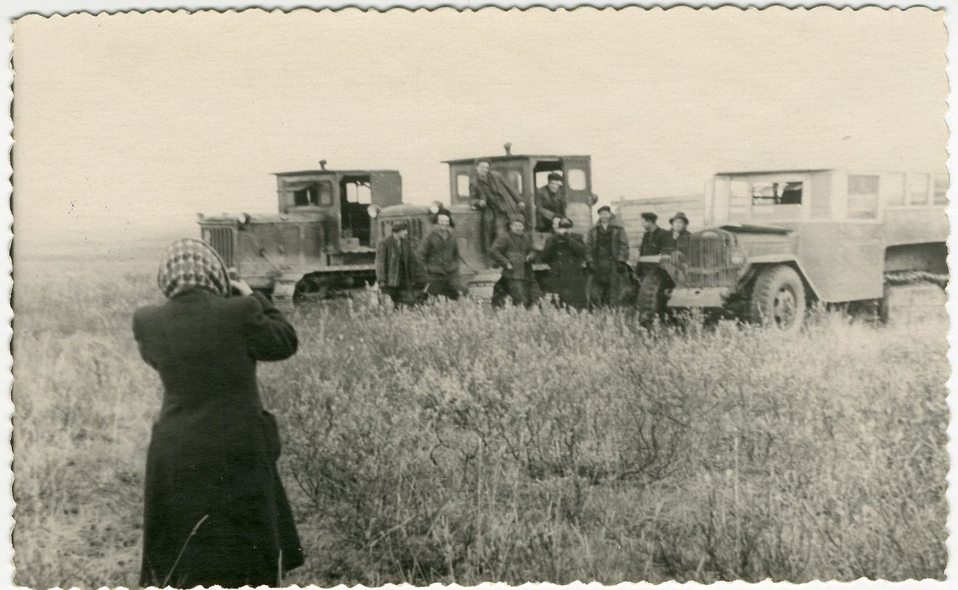

Лагерь геологической партии А.Б. Алексеевой. В качестве транспорта использовались легендарные вездеходы на базе ЗИС-5, на которых работал Н.Н. Урванцев.
Восточный Таймыр.1954 г.
Байки и были-4 НИИГА - ВНИИОкеангеология (1948 - 2016) Санкт-Петербург, 2016.

Сообщение Kirindas » 14 Июнь 2020 02:54
fisch1 пишет:
похоже на ЗИС-42
