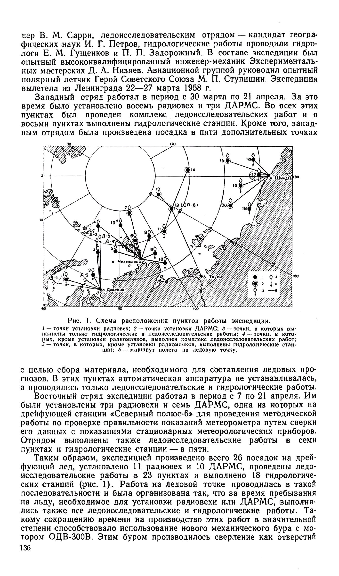

нер В. М. Сарри, ледоисследовательским отрядом — кандидат географических наук И. Г. Петров, гидрологические работы проводили гидрологи Е. М. Гущенков и П. П. Задорожный. В составе экспедиции был опытный высококвалифицированный инженер-механик Экспериментальных мастерских Д. А. Низяев. Авиационной группой руководил опытный полярный летчик Герой Советского Союза М. П. Ступишин. Экспедиция вылетела из Ленинграда 22—27 марта 1958 г.
Западный отряд работал в период с 30 марта по 21 апреля. За это время было установлено восемь радиовех и три ДАРМС. Во всех этих пунктах был проведен комплекс ледоисследовательских работ и в восьми пунктах выполнены гидрологические станции. Кроме того, западным отрядом была произведена посадка в пяти дополнительных точках
Рис. 1. Схема расположения пунктов работы экспедиции.
1 — точки установки радиовех; 2 — точки установки ДАРМС; 3 — точки, в которых выполнены только гидрологические и ледоисследовательские работы; 4 — точки, в которых, кроме установки радиомаяков, выполнен комплекс ледоисследовательских работ;
5 — точки, в которых, кроме установки радиомаяков, выполнены гидрологические станции; 6 — маршрут полета на ледовую точку.
с целью сбора материала, необходимого для составления ледовых прогнозов. В этих пунктах автоматическая аппаратура не устанавливалась, а проводились только ледоисследовательские и гидрологические работы.
Восточный отряд экспедиции работал в период с 7 по 21 апреля. Им были установлены три радиовехи и семь ДАРМС, одна из которых на дрейфующей станции «Северный полюс-6» для проведения методической работы по проверке правильности показаний метеорометра путем сверки его данных с показаниями стационарных метеорологических приборов. Отрядом выполнены также ледоисследовательские работы в семи пунктах и гидрологические станции — в пяти.
Таким образом, экспедицией произведено всего 26 посадок на дрейфующий лед, установлено 11 радиовех и 10 ДАРМС, проведены ледоисследовательские работы в 23 пунктах и выполнено 18 гидрологических станций (рис. 1). Работа на ледовой точке проводилась в такой последовательности и была организована так, что за время пребывания на льду, необходимое для установки радиовехи или ДАРМС, выполнялись также все ледоисследовательские и гидрологические работы. Такому сокращению времени на производство этих работ в значительной степени способствовало использование нового механического бура с мотором ОДВ-300В. Этим буром производилось сверление как отверстий
[136]
