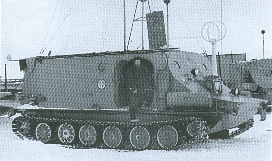

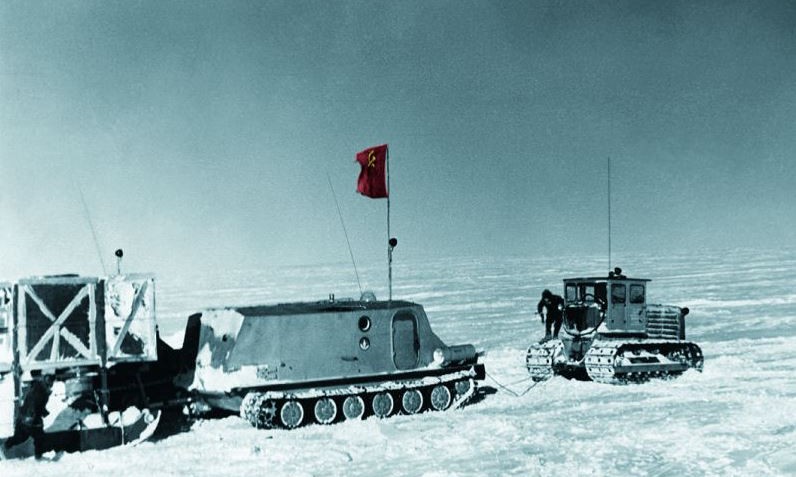

Сообщение Иван Кукушкин » 19 Февраль 2009 13:52
Фотография из подборки Дениса Шубина "Антарктические Экспедиции" http://foto.mail.ru/mail/shubind-capitan/182
Уточнений что-где-когда - никаких нет

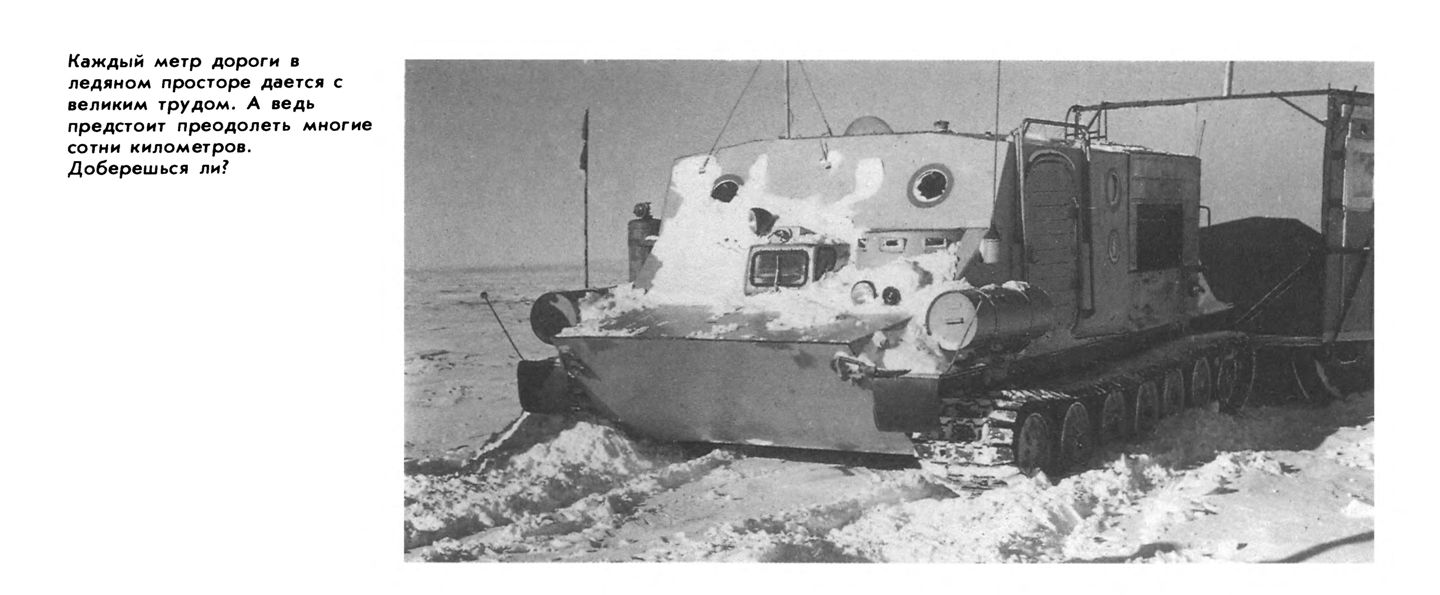

"Пингвин"
Сообщение Alexander Belov » 20 Февраль 2009 07:41
Есть подозрение, что снимок сделан на станции Новолазаревская - там "Пингвин" установлен как памятник.
"Пингвин" показан стрелкой. Фото из репортажа о турпоезке с сайта ВВС.

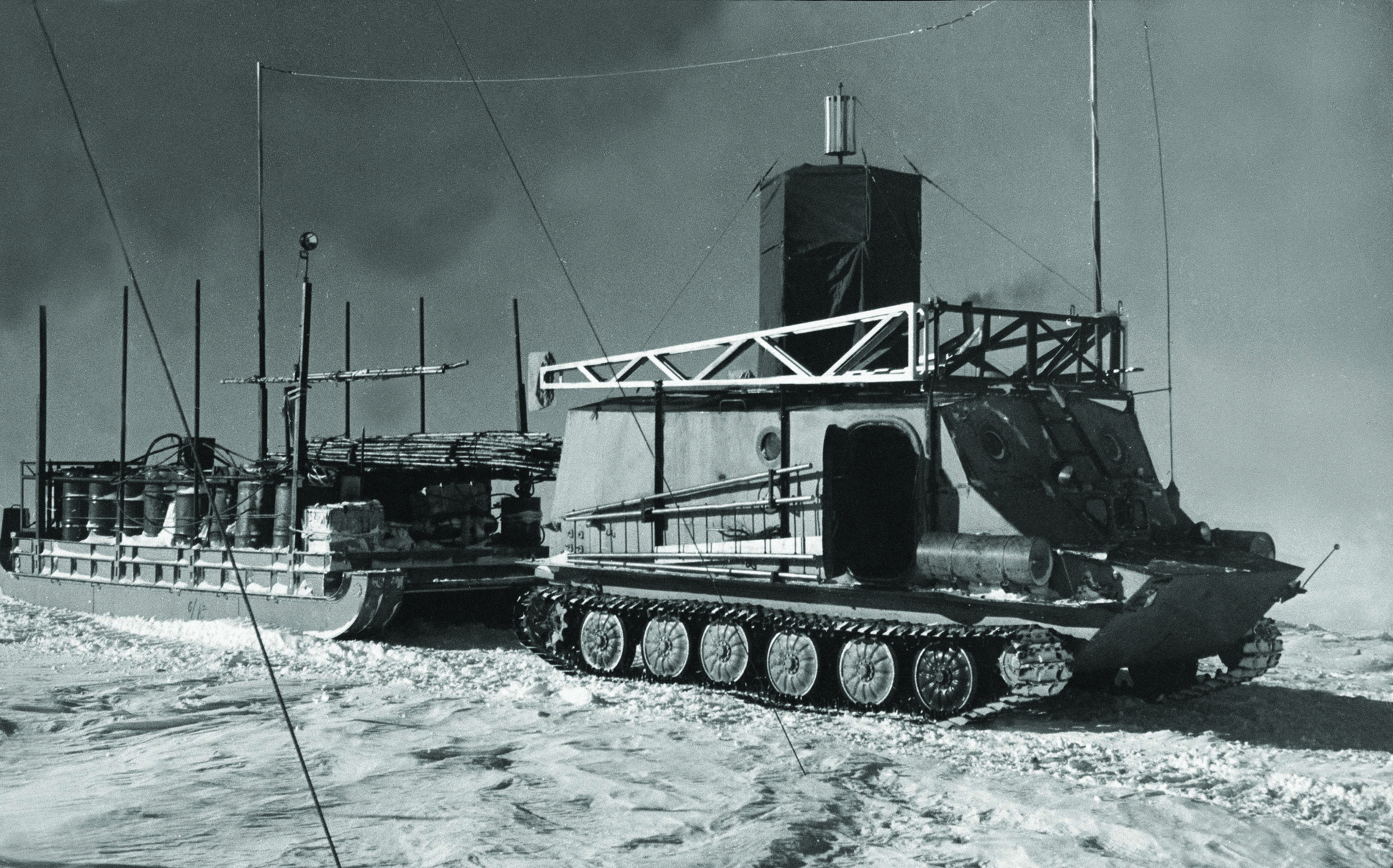

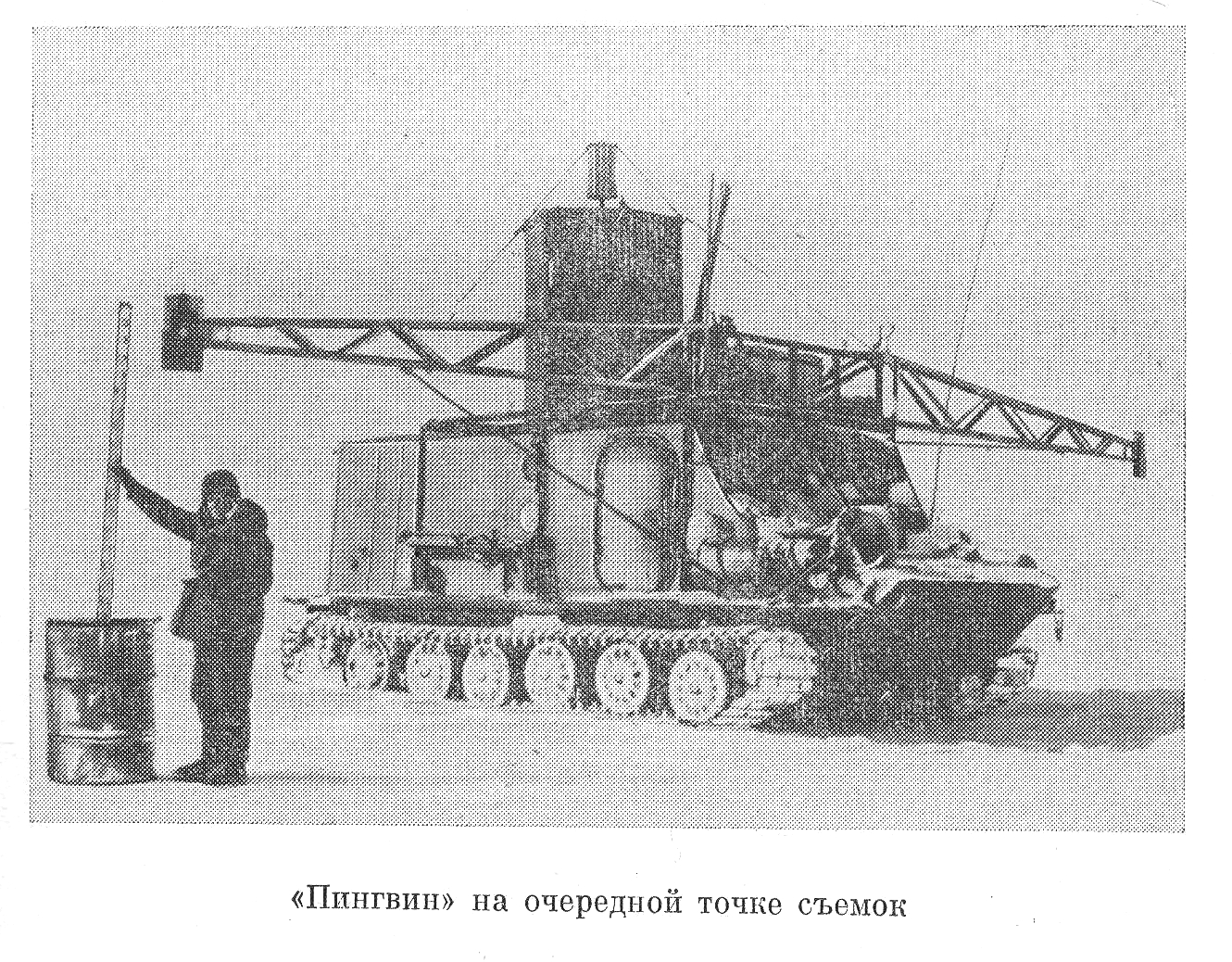

А вот описание и фотографии специально оборудованных "Пингвинов" для выполнения геодезических работ (тригонометрическое нивелирование) в Антарктиде наверное будут интересны форумчанам.
В качестве транспортных машин в 4-й САЭ были выделены два вездехода типа «Пингвин», в 6-й САЭ дополнительно один тяжелый тягач (АТТ), а в 9-й и 12-й САЭ работы выполнялись на двух машинах: «Харьковчанка» и АТТ.
На вездеходах «Пингвин», АТТ в 4-й и 6-й САЭ были установлены дальномерные рейки длиной 12 м, визирные цилиндры и приспособления для ориентирования машин (специальные угломерные приспособления).
Дальномерные рейки с помощью болтовых шарнирных соединений можно было разворачивать на время измерений и складывать в походном положении (рис. 6). Специальная конструкция распорок не давала возможности рейкам самопроизвольно сворачиваться во время работы и закрепляла их в раскрытом положении в одной вертикальной плоскости. На концах реек укреплялись визирные марки.
Для выполнения работ ночью на марках реек и визирном цилиндре укреплялись лампочки, которые питались от аккумуляторных батарей вездехода, так же как и освещение теодолитов ОТ-02.
На крышах вездеходов «Пингвин» и «Харьковчанка» были оборудованы специальные будки укрытия наблюдателя от ветра.
В осенне-зимнем походе 4-й САЭ и в 9-й САЭ использовались комплектные штативы этих теодолитов. Столики на «Пингвине» устанавливались на шаровой пяте, с помощью которой инструмент можно было приводить в горизонтальное положение.
Угломерное устройство, применявшееся при работах 6-й САЭ, предназначалось для измерения углов неперпендикулярности дальномерного базиса к визирному лучу. Этот прибор имеет горизонтальный круг с точностью деления 2° и визирное приспособление. Для измерения угла неперпендикулярности линия 0—180° горизонтального круга устанавливалась перпендикулярно дальномерной рейке, и после наведения на соседнюю машину производился отсчет.
Во время работы в 9-й САЭ радиодальномер устанавливался на штатив вместо теодолита. Такая методика позволила избежать введения поправок за центрировку прибора.
Оба вездехода «Пингвин» были оснащены радиостанциями и внутренним переговорным устройством для связи между машинами и внутри машины. Кроме того, на одном из «Пингвинов» и на «Харьковчанке» устанавливались радиостанции для диспетчерской связи с руководством экспедицией.
При геодезических измерениях каждая машина была оснащена астрономическим компасом АК 55 ПЮ для определения астрономического азимута и гирополукомпасом ГПК-52 для обеспечения прямолинейности движения. На одной из машин в каждой экспедиции, кроме того, были установлены дистанционный гиромагнитный компас ДГМК-3 и радиокомпас АРК-5 для навигационных целей. Курсоуказатели всех этих навигационных приборов монтировались на приборном щитке водителя. Такой комплекс навигационных приборов в сочетании с астрономическими определениями обеспечивал прямолинейное движение по заданному маршруту.

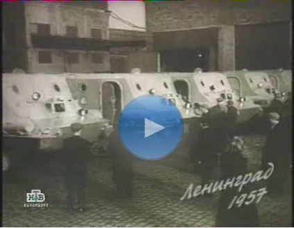

"ПИНГВИН"
Сообщение Dobrolet » 04 Октябрь 2011 15:18
Коротенький сюжет про Пингвинов в Ленинградской кинохронике 1957 г
http://video.mail.ru/mail/general_sun/4141/4573.html

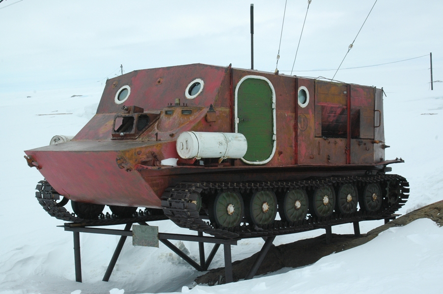

Сообщение Алексей Ч. » 17 Июль 2015 14:47
Стоит в виде памятника на "Мирном".

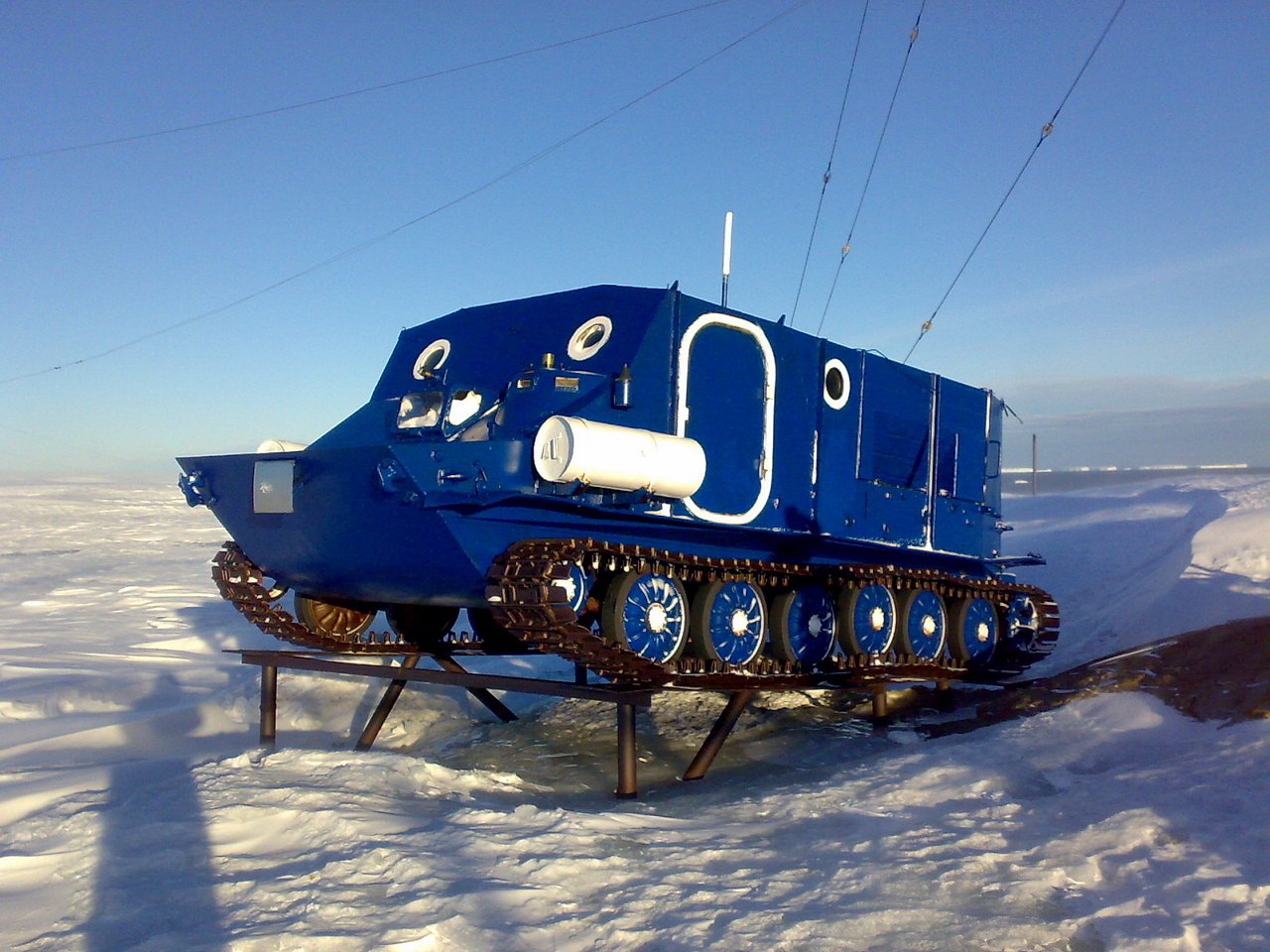

"Пингвин"
Сообщение Волобуиновед » 23 Июль 2015 12:33
"Пингвин" на Мирном, в новых цветах. Покрашен и приведён в порядок в феврале 2010 г. сотрудниками отряда МЧС.

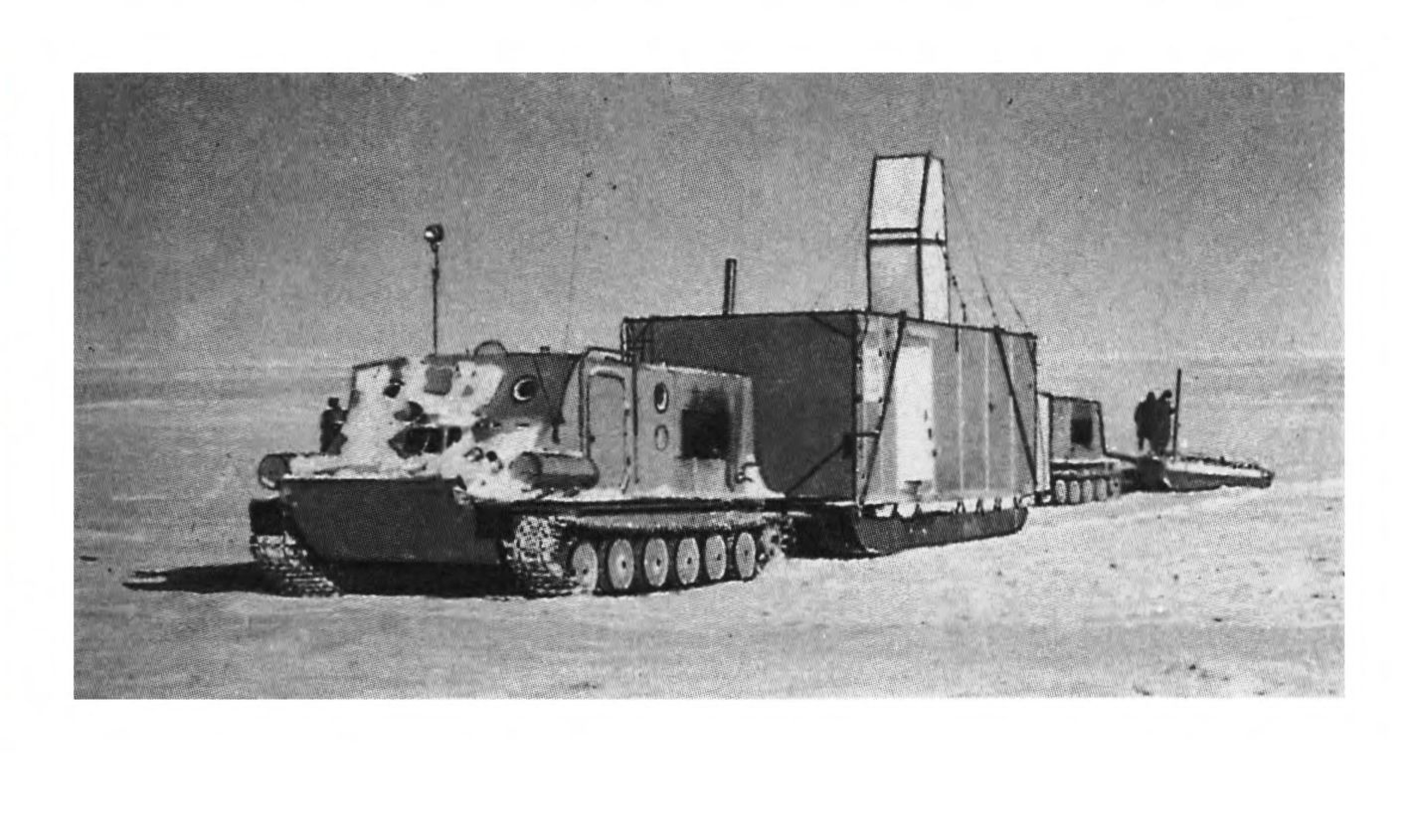

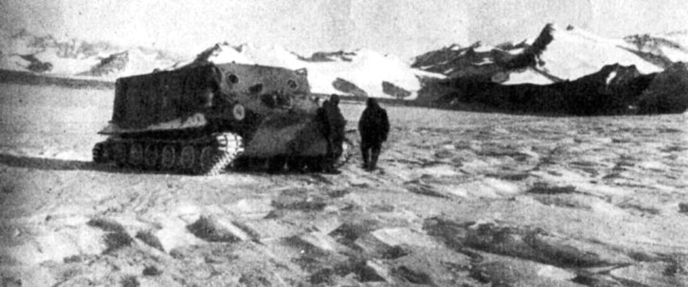

Сообщение fisch1 » 04 Август 2020 12:31
Бардин В.И. 'Земля Королевы Мод' - Москва: Молодая гвардия, 1974

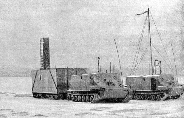

Санный поезд, буксируемый вездеходом «Пингвин». 1950‑е гг.
Дата: 1950
Автор: Автор съемки неизвестен.
Место: Антарктида.
Владелец: Российский государственный музей Арктики и Антарктики.
