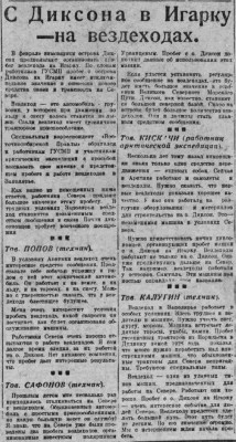

ВСП 1934 № 275, 30 ноября.
С Диксона в Игарку — на вездеходах.
В феврале зимовщики острова Диксон предполагают организовать пробег вездехода на Игарку. По словам работников ГУСМП пробег с острова Диксона на Игарку имеет исключительное значение в освоении нового средства связи и транспорта на Севере.
Вездеход — это автомобиль и грузовик, у которого при движении по
льду и снегу колоса ставится на лыжи. Саади вездеход имеет гусеничное тракторное приспособление.
Специальный корреспондент «Восточносибирской Правды» обратился к работникам ГУСМП и участникам арктических экспедиций с просьбою высказать свое мнение о предстоящем пробеге и работе вездеходов в Заполярье.
Как видно из помещенных ниже ответов. работники Севера придают большое значение этому пробегу. В трудных условиях Заполярья вездеход становится незаменимым средством сообщении и связи. Почин диксоновцев требует всяческого поощрения.
Тов. ПОПОВ (техник).
В условиях Арктики вездеход очень интересное средство сообщения. Представьте себе собачью упряжку и рядом с ней этот арктический автомобиль. Он работает и на земле, и на льду, и на торосах, и на снегу. Можно с уверенностью сказать. что у вездехода блестящее будущее.
Меня очень интересуют условия пробега вездехода, какой скорости он достигнет, как будет организовано обслуживание машины.
Работники Севера очень хорошо отзываются о работе вездеходов. Я сам долгое время следил за их работой на о. Диксон. Нет никакого сомнения, что пробег даст интересные результаты.
Тов. САФОНОВ (техник).
Прошлым летом мне несколько раз приходилось сталкиваться на Севере с вездеходом. Обыкновенный автомобиль с простыми приспособлениями, но какую большую несет он службу. Я знаю, что на Севере уже были проведены два пробега вездеходов, организованные известным полярником
Урванцевым. Пробег с о. Диксон дополнит данные об использовании этих машин.
Если удастся установить регулярное сообщение на вездеходах, это будет иметь большое значение в освоении Великого Северного Морского Пути. Диксон, как известно, становится большой северной базой. Скоро на острове будет большое количество вездеходов. Они и должны стать главным средством сообщения.
Тов. КИСКАЧИ (работник арктической экспедиции).
Несколько лет тому назад зимовщики знали только одно средство средство движения — ездовых собак. Сейчас в Арктике работают и самолеты и вездеходы. Нужно сказать, что первые вездеходы показала хорошее качество. У нас они работали на разгрузке оборудования и материалов для строительства на о. Диксон. Это — незаменимая машина в условиях Севера.
Нужно приветствовать почин диксонцев, организующих пробег машин с о. Диксон на Игарку. Вездеходы работают не только на о. Диксон. Они уже продвинулись дальше на Север. Так например, вездеходы работали у островов Самуила. Эти машины полностью оправдали свое название.
Тов. КАЛУГИН (техник)
Вездеход в Заполярье работает в особых условиях. Здесь труднее и водителю и машине. Нужно учесть снег, пургу. морозы. Машина встречает ледяные торосы, ухабы, камни. Пробег гусеничных тракторов из Норильска в Дудинку зимой 1926 года показал, что много нужно поработать над конструкциями машин, что обыкновенные тракторы для Севера непригодны. Требуются специальные типы.
Вездеход — один из удачных типов машин, предназначенных для работы на Севере. Работают они хорошо. Пробег с о. Диксон на Игарку — очень интересное событие для людей Севера. Вездеходу предстоит сделать большой путь. Этот путь будет не легким. Но его значение огромно. Мы с нетерпением ждем начала пробега.
А уж как мы ждем 8)

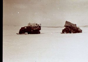

Сообщение Dobrolet » 12 Февраль 2016 15:21
С сайта СВВАУЛШ

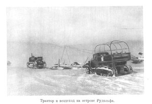

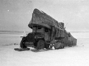

Сообщение fisch1 » 20 Февраль 2016 21:03
Трактор и вездеход на острове Рудольфа
Виленский Э. С.Шестнадцать дней на полюсе. Издательство Детской литературы. 1938

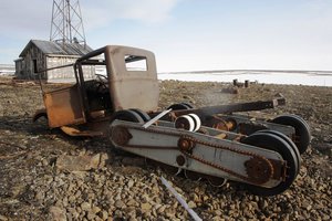

Сообщение fisch1 » 21 Февраль 2016 18:42

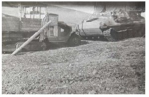

Исторические находки сделаны на островах Земли Франца-Иосифа
В полевом сезоне 2015 года научными сотрудниками национального парка «Русская Арктика» было сделано несколько исторических находок на архипелаге Земля Франца-Иосифа.
… большой интерес представляют фрагменты двух полугусеничных автомобилей повышенной проходимости НАТИ-3, работавших на полярной станции с 1936 года. Степень сохранности одного из автомобилей около 20%: найдена рама автомобиля, на которой сохранились остов водительской кабины и полугусеничное шасси с катками. Также на территории станции обнаружены другие фрагменты автомобилей: передние колёса, радиатор, капот, грузовая платформа, узлы рулевого управления, гусеничные шасси.
Следует отметить, что в 1930-е годы было выпущено лишь несколько экземпляров подобных полугусеничных вездеходов. На данный момент это единственные известные сохранившиеся образцы НАТИ-3.

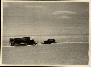

Сообщение Kirindas » 09 Июнь 2018 22:16
с госкаталога
Жилинский Герман Борисович Фотография. Автотракторный поезд в пути.1947-1948 гг.
вездеход ЗИС-42 и аэросани ЦАГИ(АНТ)-IV

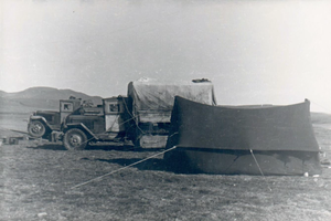

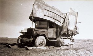

Сообщение fisch1 » 27 Март 2019 19:43
Кириндас А. Завести дело и в архив//М/Хобби 02-2004 с.34-37
Полугусеничный автомобиль НАТИ-3 был изготовлен лишь малой серией и не стяжал себе громкой славы на поляк сражений, но в истории отечественной техники он стал этапной конструкцией.
НА ЖАРКОМ ЮГЕ
По инициативе руководства ОГПУ с 1928 г. в НАТИ была начата разработка полугусеничного автомобиля, предназначенного поступить на снабжение в данное ведомство. Руководящую и направляющую роль в инженерном разрешении данного вопроса принял на себя Григорий Александрович (по другим данным Гершель Абрамович) Сонкин. Первый относительно работоспособный образец прошел испытания летом 1930 года в пустыне Кара-Кум. Периодически теряя отдельные детали, автомобиль преодолел пару сотен километров песков. После чего стало ясно, что работы хоть и идут но верному мути, поданная конструкция несколько «сыровата» и не вполне надежна.
«В результате данных полученных на испытаниях в соответствии с ТУ отдела вооружений ГУНО и В ОГПУ и по заданию последнего группой конструкторов бездорожного транспорта спецотдела НАТИ под руководством старшего инженера т. Сонкина Г. А. был спроектирован и построен в 2 экз., при реальном содействии отдела вооружений ГУНО и В ОГПУ, на средства I Центрального совета общества «Автодор» полугусеничный автомобиль НАТИ-2».
Опытная машина поступила на испытания осенью 1931 г. В какой только грязи не пытались утонить испытатели НАТИ-2. Тщетно. Автомобиль с честью выбирался из, казалось, совсем безвылазного положения. Были отмечены поломки, правда, не столь многочисленные, как доселе, но машина просто завораживала своей проходимостью.
Все работы в HATИ выполнялись строго в соответствии с научно-производственным планом с утверждением надлежащего наименования и номера темы. Так, в 1932 г. по теме №18 следовало разработать аппаратуру подводного хождения к танку Т-26. Тема №21 называлась «Проектирование парового танка на основе Т-28». Работы по теме №15 предполагали выпуск рабочих чертежей и проведение всесторонних испытаний НАТИ-2. Езда по размытому осенними дождями проселку и зимним сугробам требованиям всесторонности не отвечали. Поэтому чекисты решили отправиться в уже знакомые Кара-Кумы. Экспедиция проходила при материальном содействии общества «Автодор», которым боролся с одной из традиционных русских проблем, как постройкой дорог, так и созданием вездеходов, в дорогах не нуждавшихся. НАТИ-2 предстояло сравнить с иностранным вездеходом «Ситроен-Кегресс». «Кегрессов» было два «пустынных» и один… «снежный».
Прибывшие в Кара-Кумы отечественные вездеходы на «пустынные» и «снежные» не разделялись и имели следующее устройство:
«НАТИ-2 представляет из себя тип трехосного автомобиля «Форд-АА». Движитель НАТИ-2 имеет возможность неограниченного колебания вокруг своей оси. Сама конструкция движителя заключается в том, что она имеет два двойных ската и пневматических колес, между которыми в верхней и нижней частях имеются бегунки. По этим двойным скатам колес и бегункам идет мягкая резиновая лента, которая имеет реборду, проходящую между двумя скатами резины п не позволяющую ленте сползать в сторону.
Передняя ось машины имеет возможность колебаться, так как она имеет подвеску крепления к раме лишь в одной средней точке.
…Скручивающие усилия не передаются раме, а все удары поглощаются и певматиками и смягчаются рессорами машины. НАТИ-2 имеют два радиатора нормального типа, стоящих один за другим и могут работать в условиях высокой температуры».
В ходе испытаний НАТИ-2 оставили «снежный» «Кегресс» далеко позади, а вот с «пустынными» выступили почти на равных по проходимости. Надежность же иностранных машин была на порядок выше. Всего было пройдено 1450 км, из которых по местам, где не мог пройти пн один вид транспорта — 550 км.

 Бюллетень Арктического института СССР. № 5. -Л., 1934, с. 219-220 НАТИ - 0001.jpg
ВЕЗДЕХОДЫ В АРКТИКЕ
В апреле текущего года Начальник научной части зимовочной базы на о. Самуила Н. Н. Урванцев совершил переход от о-вов Самуила через Таймырский п-ов к мысу Челюскина и обратно на двух вездеходах. По поводу этого первого опыта применения вездехода в Арктике Н. Н. Урванцев сообщает в радиограмме Арктическому институту следующее.
 Бюллетень Арктического института СССР. № 5. -Л., 1934, с. 219-220 НАТИ - 0002.jpg
— 220 —
„Впервые в условиях Арктики автомашины, притом целиком советской конструкции и постройки, были использованы в качестве самостоятельного транспортного средства на большом расстоянии по трудному и неизвестному пути. Машины, конструкция которых является опытной, показали полную пригодность для работы в Арктике, причем выявили ряд преимуществ по сравнению с собачьим транспортом. Во-первых, на автомашинах можно продвигаться в пургу, когда собаки итти не могут; во-вторых, на автомашинах можно везти, не стесняясь весом, разнообразное и полное научное оборудование и иметь радиостанцию; в третьих, продвижение людей, сидящих в закрытой кабинке, удобно и сопряжено с гораздо меньшими лишениями, чем продвижение с помощью собачьих: нарт, а потому повышается продуктивность работы и вместе с тем дается возможность работать в Арктике и людям средней выносливости в четвертых, жизнь в палатке, освещенной электричеством и отепленной до температур выше 0°, удобна и комфортабельна; в пятых, можно делать весьма продолжительные остановки для научной работы, ибо машина корма не требует.
Выяснены желательные улучшения конструкции вездеходов в основном вполне правильной и целесообразной. Мощность мотора необходимо увеличить до 35—40 сил, что даст увеличение скорости продвижения до 10—15 км в час, благодаря чему суточные переходы достигнут 100 и более км. Расход бензина, вероятно, удастся снизить до 0.8 кг на км. Рама у двигателя должна быть решетчатой, чтобы высыпался. снег. Кабаны нужны более прочные; вместо амортизаторов следует иметь подрессорку. Лыжи следует сделать подъемные, чтобы итти по грунту или мелкому снегу на колесах, а на лыжах только по глубокому снегу.
Машина №3 вышла от о-вов Самуила с грузом в 1437 кг, машина №4 — с грузом в 1501 кг. Общий груз составляли: бензин (1452 кг), масло (104 кг), запасные части, инструменты и принадлежности для машины (723 кг), научное и походное снаряжение, продовольствие и радио (650 кг). Во время перехода было израсходовано 1181 кг бензина на работу моторов и 211 кг на подогрев моторов и воды и отепление палатки. Расход масла выразился в 36 кг. Средняя суточная скорость передвижения от о-вов Самуила до мыса Челюскина была равна 34 км, а средняя часовая —5.4 км; расход бензина составлял 1.3 кг на км. На обратном переходе средняя часовая скорость была равна 7.8 км, а расход бензина выразился в 1.0 кг на км.
Продвижению мешали сильные пурги и ветры, достигавшие на перевале через Таймыр силы урагана (40 м/с); из за застилавших путь снежных вихрей приходилось останавливаться. Температура воздуха в среднем держалась около —30°, падая временами до —40°. Внутри. Таймырского п-ова дорога была снежная, тяжелая. В прибрежном районе приходилось преодолевать уклоны до 20° при высоте до 50 м".
Таймырские вездеходы.Слева – «вездеход» Н.Н.Урванцева, справа –современный (Центр. Таймыр, лето 1978 г.)//Байки и были-2 НИИГА - ВНИИОкеангеология (1948 - 2016) Санкт-Петербург, 2010.

ЧАЙКА Л.А.Таймыр. Маршруты (1946 - 47 г.г.) //Байки и были-2 НИИГА - ВНИИОкеангеология (1948 - 2016) Санкт-Петербург, 2010. С.178-
XI
В первой половине декабря к нам вышли из Усть-Таймыра вездеходы. Это были
автомобили марки ЗИС-5, прославившейся в войну. Вместо задних колес к ним были
приделаны короткие гусеницы. Передние колеса конструктивно не менялись. Они вязли в
снегу, и их пришлось поставить на самодельные лыжи. Лыжами служили окованные
бочечным железом обрубки толстых бревен, на которых стальными тягами были
закреплены колеса. Машина стала хоть и не везде, но ходить, правда, очень медленно,
только на первой скорости. Одним вездеходом управлял Петя Гладков, другим Слава
Ясинский. Вездеходчики дошли до нас без особых затруднений, если не считать того, что у Черных Яров, на том же перекате, где мы остались без бензина в первом катерном походе,они лишь случайно не провалились под лед. Стояла середина декабря, лед на озере достигал двух метров толщины, а у Черных Яров была полынья открытой воды. Видимо, она замерзает только во второй половине зимы. Тогда появляются наледи.
Несколько дней вездеходчики провели у нас, в бухте Ожидания. Я съездил за
образцами на реку Оленью, а приблизительно через неделю Кошкин решил перебраться на основную базу экспедиции, на мыс Остен-Сакен. Вместе с ним отправлялись мы с Вакаром, Сергей Знаменский и еще несколько человек. Продуктов, которые привезли на вездеходах, было очень мало, и поэтому на озере оставался только очень небольшой коллектив,состоявший главным образом из гидрологов, которые должны были с приходом весны начать промеры.
Кузов вездехода был накрыт брезентовым тентом. В нем было темно и холодно.
Ехали очень медленно. Для того, чтобы согреться, почти непрерывно шли пешком по
вездеходной колее. Питались котлетками, загодя нажаренными из оленины. Мерзлую
котлетку нужно был опустить на несколько минут в кружку с горячим чаем. От этого она
становилась теплой и пышной. Чай же становился более похожим на суп, что было неплохо,но он очень быстро остывал, а поскольку котлетки жарились на оленьем жире, на поверхности постоянно плавали лепешечки стылого жира. Для того, чтобы чай был по
возможности теплым, приходилось больше пить и меньше есть.
В пути больше всего неприятностей причинял бензин: хотя его заливали в баки
вездеходов, тщательно фильтруя, в нем все же оставались кристаллики льда. Эти
кристаллики намерзали изнутри на медных трубках бензопровода, и мотор глох. Спирт для антифриза Кошкин не давал, разумно полагая, что его все равно выпьют, поэтому в
радиаторах была обыкновенная вода. Морозы стояли около 40°. Воду приходилось
немедленно сливать в ведра, как только мотор останавливался. Включались паяльные
лампы, и вода непрерывно подогревалась. В этой воде отогревались трубки бензопровода,
их продували, прочищали и ставили на место. Металл моментально остывал, а работать с
ним нужно было голыми руками. От капли промороженного бензина, попавшего на руку,
сразу же вспухали белые водянистые пузыри. Для того, чтобы завести двигатель, через
радиатор и всю систему охлаждения непрерывно лили горячую воду до заметного разогрева мотора. Потом в течение нескольких минут нужно было бешено крутить заводную ручку двигателя. Если попытка не удавалась, воду сливали, и все начиналось сначала.
Ехали не меньше недели. Уже вблизи Усть-Таймыра вездеход Славы Ясинского
окончательно сломался. Груз, который в нем был, частично перегрузили в Гладковский,
сломанную машину оставили на льду Таймыра, а сами пошли пешком на полярную
станцию. Гладков освещал своими фарами дорогу и кое-как добрались.
Лагерь геологической партии А.Б. Алексеевой. В качестве транспорта использовались легендарные вездеходы на базе ЗИС-5, на которых работал Н.Н. Урванцев.
Восточный Таймыр.1954 г.
Байки и были-4 НИИГА - ВНИИОкеангеология (1948 - 2016) Санкт-Петербург, 2016.

Сообщение Kirindas » 14 Июнь 2020 02:54
fisch1 пишет:
похоже на ЗИС-42

https://goskatalog.ru/portal/#/collections?id=22857770
Фотография "Участники экспедиции у тракторов и жилого домика. "
1955 год.
