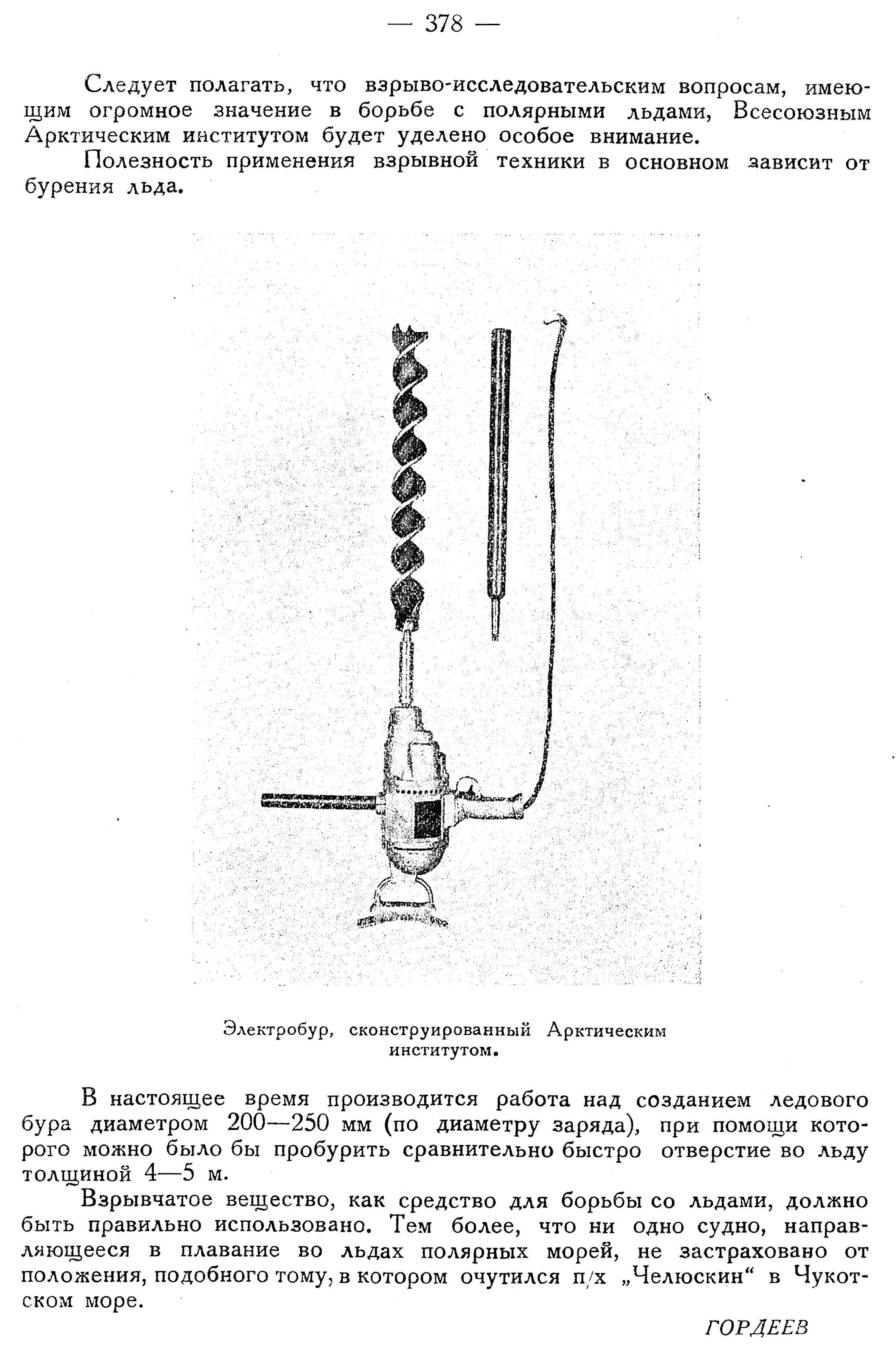

Бюллетень Арктического института СССР. № 11. -Л., 1935, с.377-378
 Бюллетень Арктического института СССР. № 11. -Л., 1935, с.377-378 ледобур - 0001.jpg
 Бюллетень Арктического института СССР. № 11. -Л., 1935, с.377-378 ледобур - 0002.jpg

Электробур, сконструированный Арктическим институтом.
В настоящее время производится работа над созданием ледового бура диаметром 200—250 мм (по диаметру заряда), при помощи которого можно было бы пробурить сравнительно быстро отверстие во льду толщиной 4—5 м.
