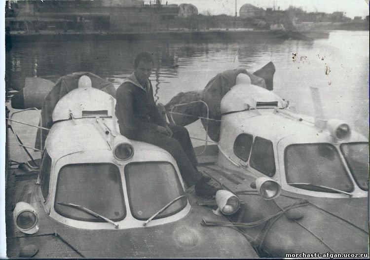

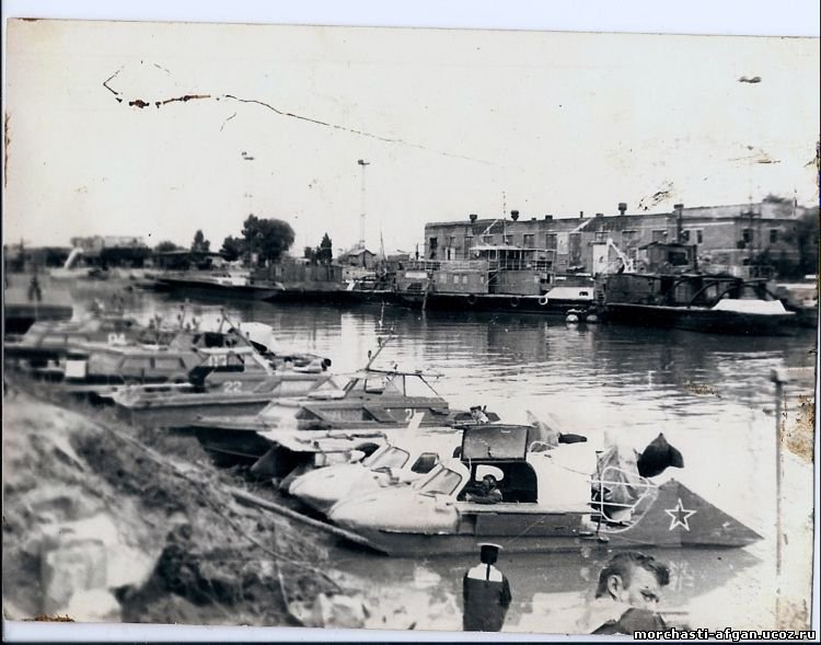

Сообщение Kirindas » 21 Февраль 2014 21:17
уважаемые посетители ресурса morchasti-afgan.ucoz.ru раскрывают тему наличия в 45 ОДСК КГБ амфибий А-3
http://morchasti-afgan.ucoz.ru/blog/ist ... 10-02-16-1
Было еще одно плав средство- глиссера , их называли вертолетами могу сказать одно -в1983 они стояли на приколе на берегу,4-5 шт, в полуразобраном виде ,после появления Петренко, 3шт восстановили ,Экипаж 2 человека и3-4 пассажира. Летел над водой и землей 30-50 см пролетал кусты и не замечал Вообщем на воздушной подушке, Скорость не скажу ,но от базы до моста на Хайратон уходило примерно 20 минут, Хотели запустить трассу от базы до Бассаги с дозапрвкой на 2 точках , но из-за топлива (авиционный керосин)
пользовались ими очень редко

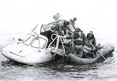

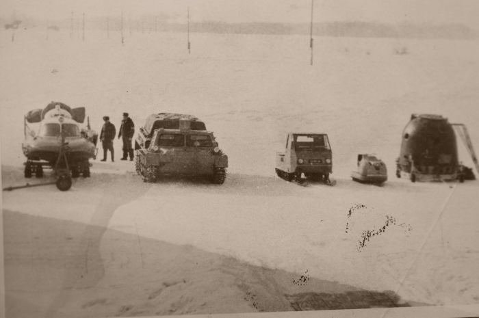

Сообщение Kirindas » 13 Июль 2015 00:53
уважаемый Леня Жушин на форуме motolodka.ru поместил групповое фото отряда спасения космонавтов
 У нас ещё аэроглиссеры были, или как их там, не знаю. По воде и по снегу тока так. На фото слева..jpg
на фото (слева направо):
А-3 на прицепе, спасатель космонавтов, спасатель космонавтов, ГТ-СМ, ГПИ-1910, Барс (Буран), космический спускаемый аппарат
Сообщения: 847

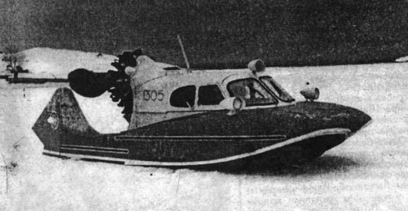

Сообщение Александр Кот » 25 Июль 2015 22:04
Испытание военными аэросаней в Феодосийском заливе

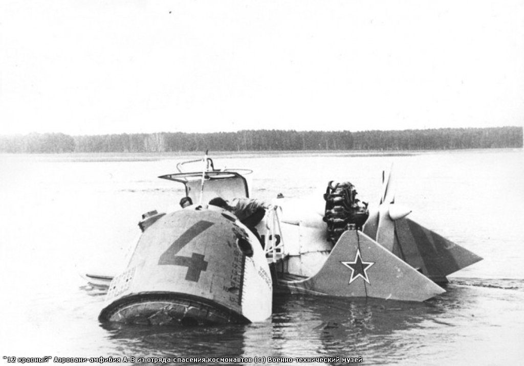

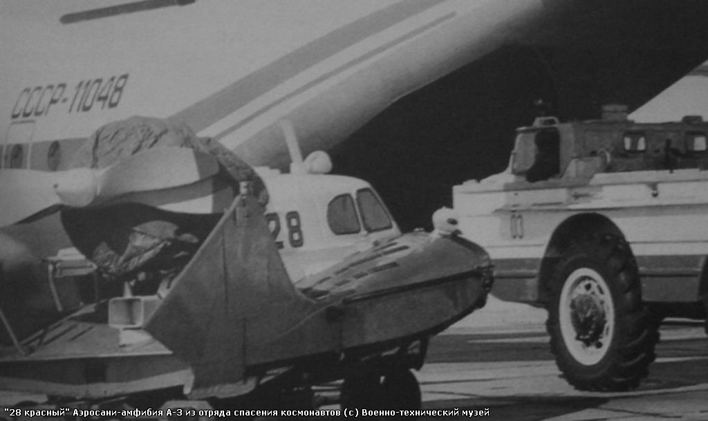

Сообщение Александр Кот » 09 Апрель 2016 23:27
Kirindas пишет:уважаемый Леня Жушин на форуме motolodka.ru поместил групповое фото отряда спасения космонавтов
Хотя на фотографиях А-3 из отряда спасения космонавтов значится, что они из фонда Военно-технического музея, подозреваю, что все они из архива Леонида Жушина.

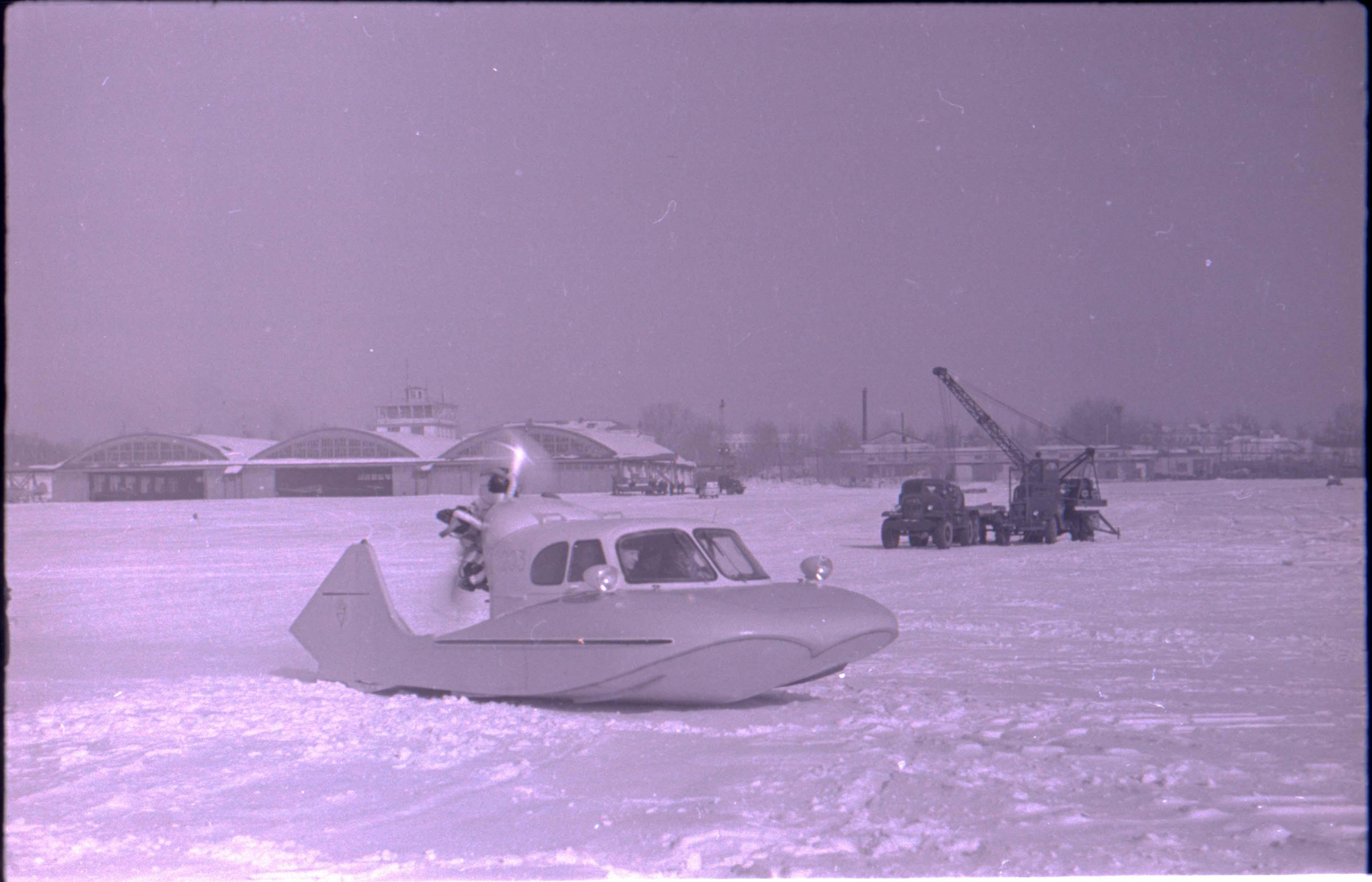

Сообщение Kirindas » 06 Сентябрь 2019 19:41
разгребал пленки с закрытого показа в Тушине
есть несколько кадров машины постройки ТМЗ

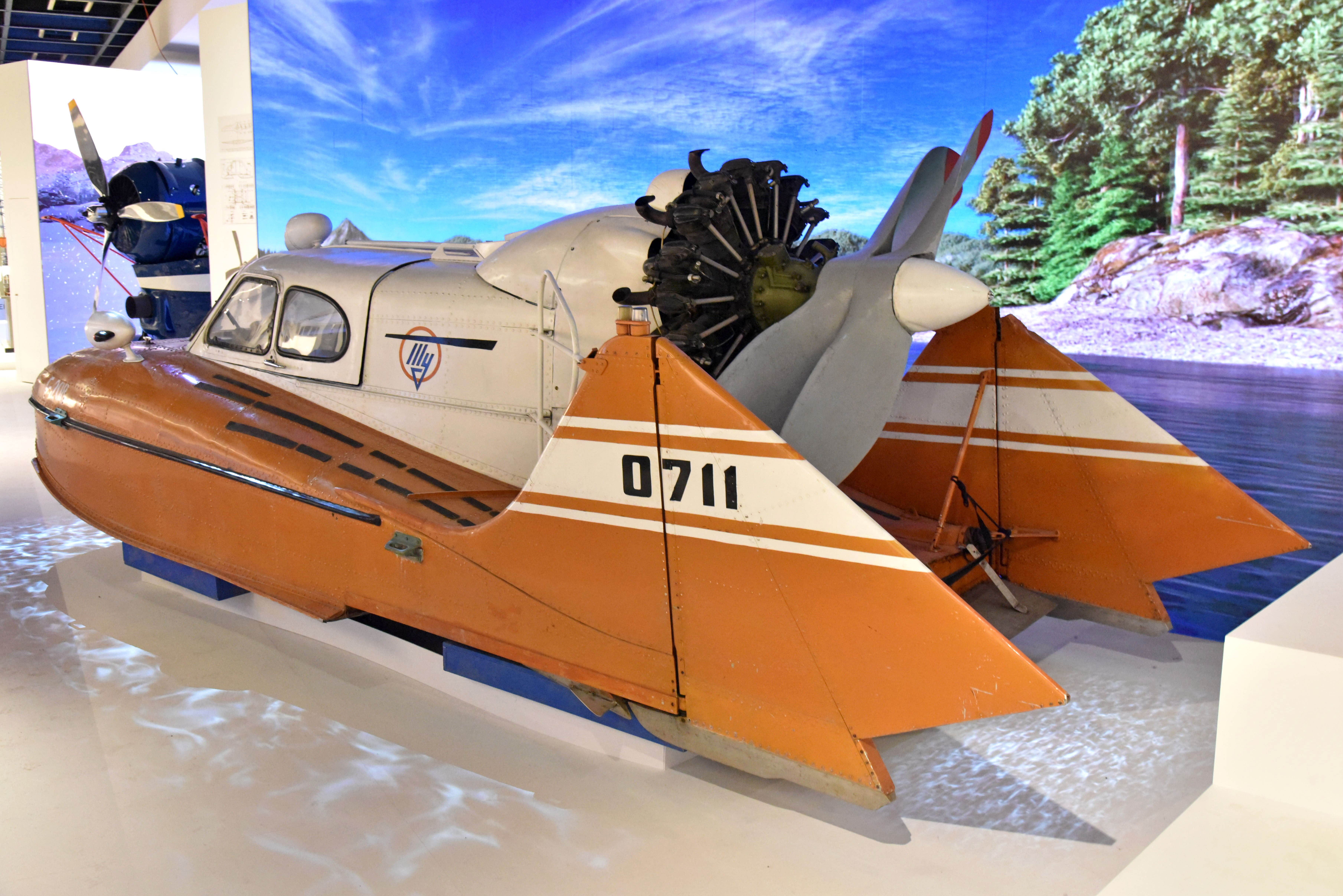

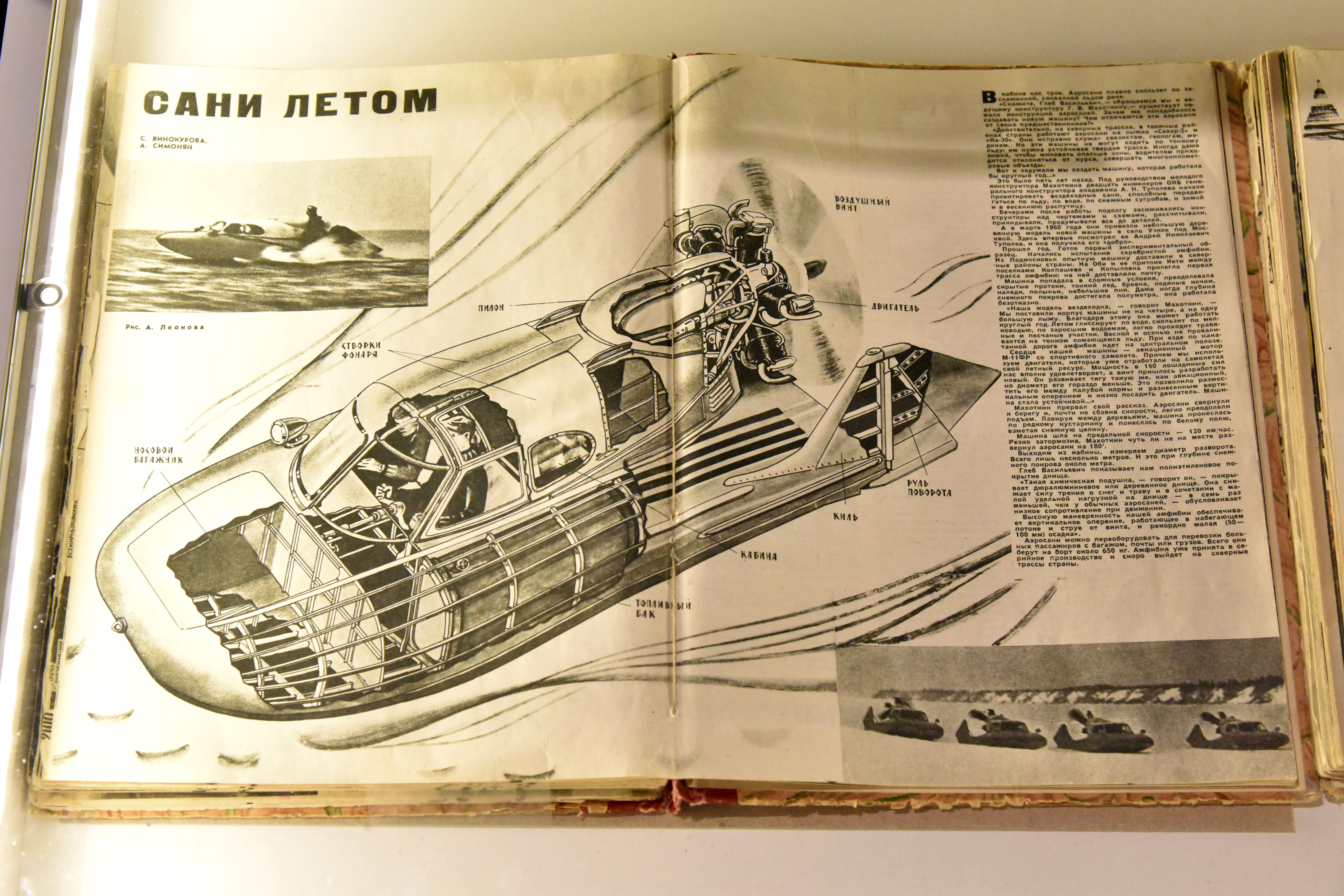

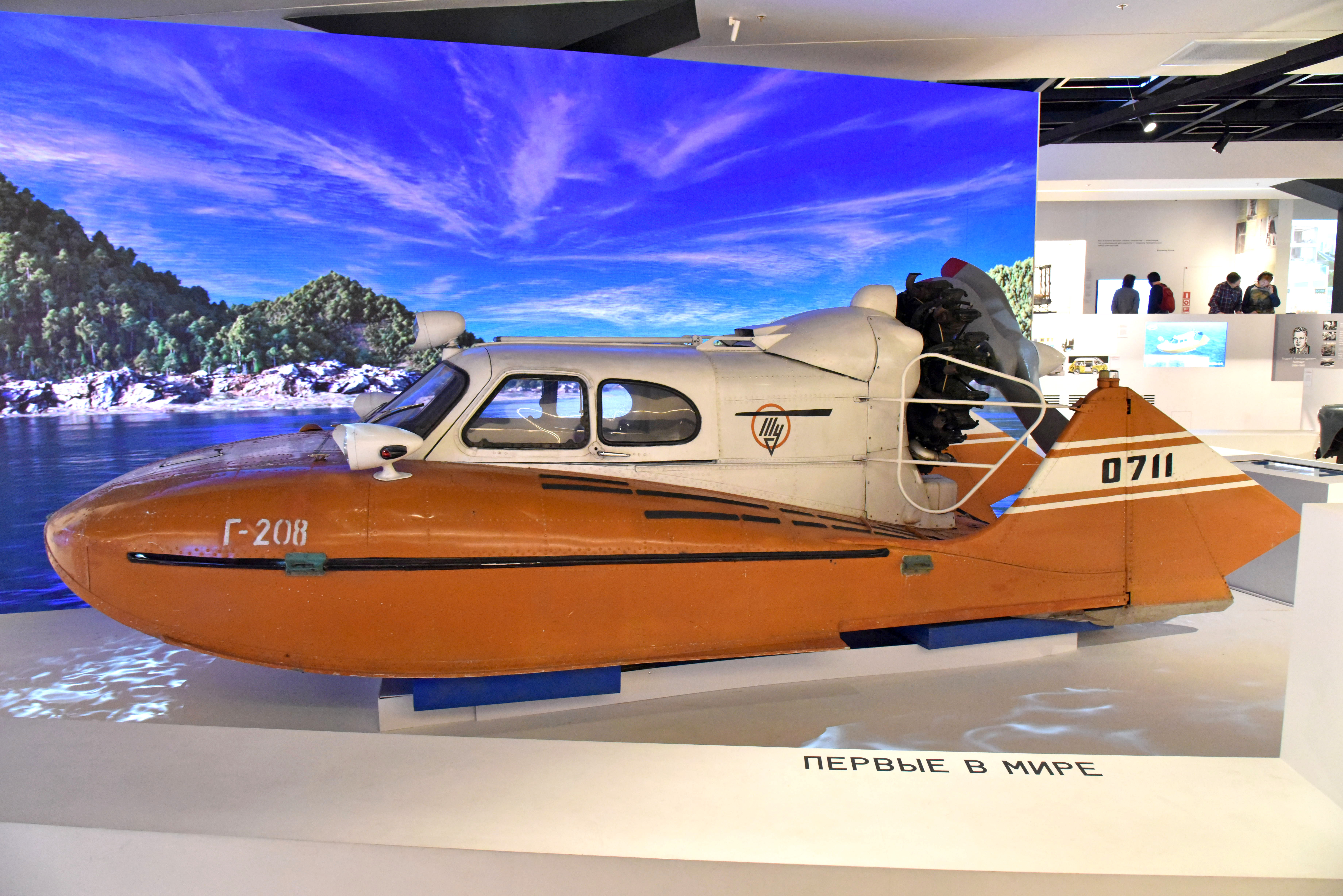

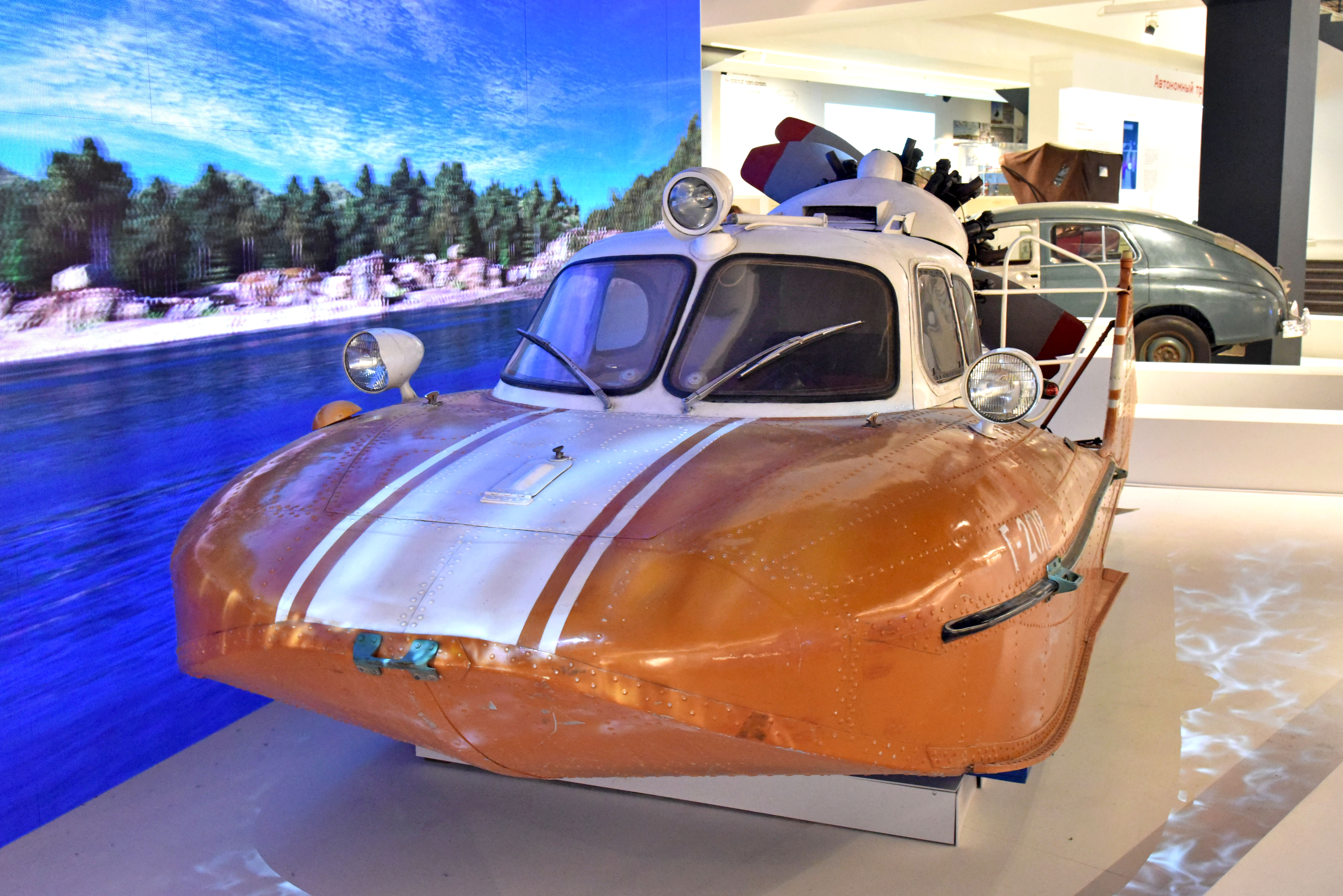

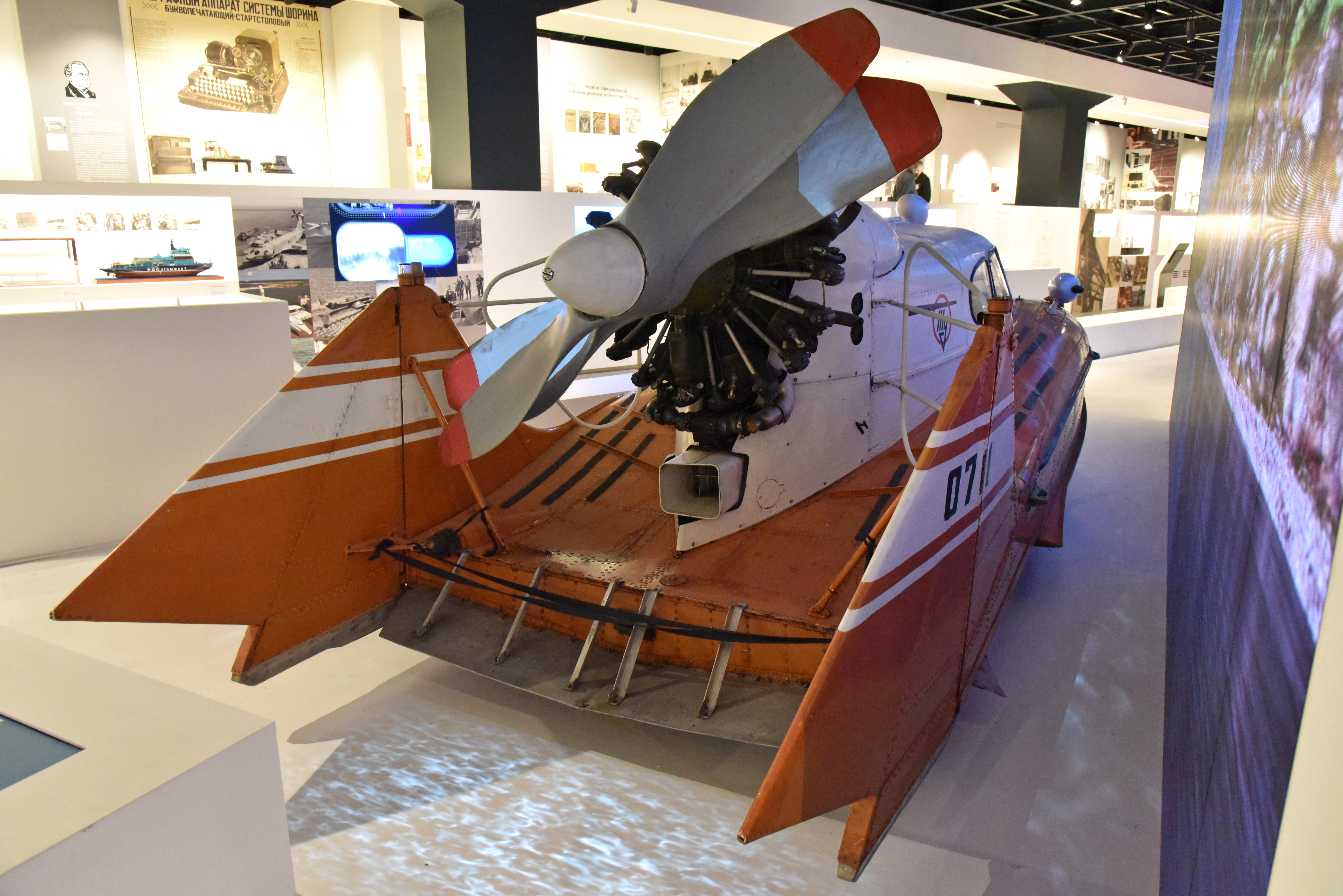

Сообщение VlZamyatin » 09 Февраль 2025 20:03
А-3 на выставке "Политехнический музей: создавая настоящее" (Санкт-Петербург, Центральный выставочный зал "Манеж", 26 октября 2024 — 9 февраля 2025):
