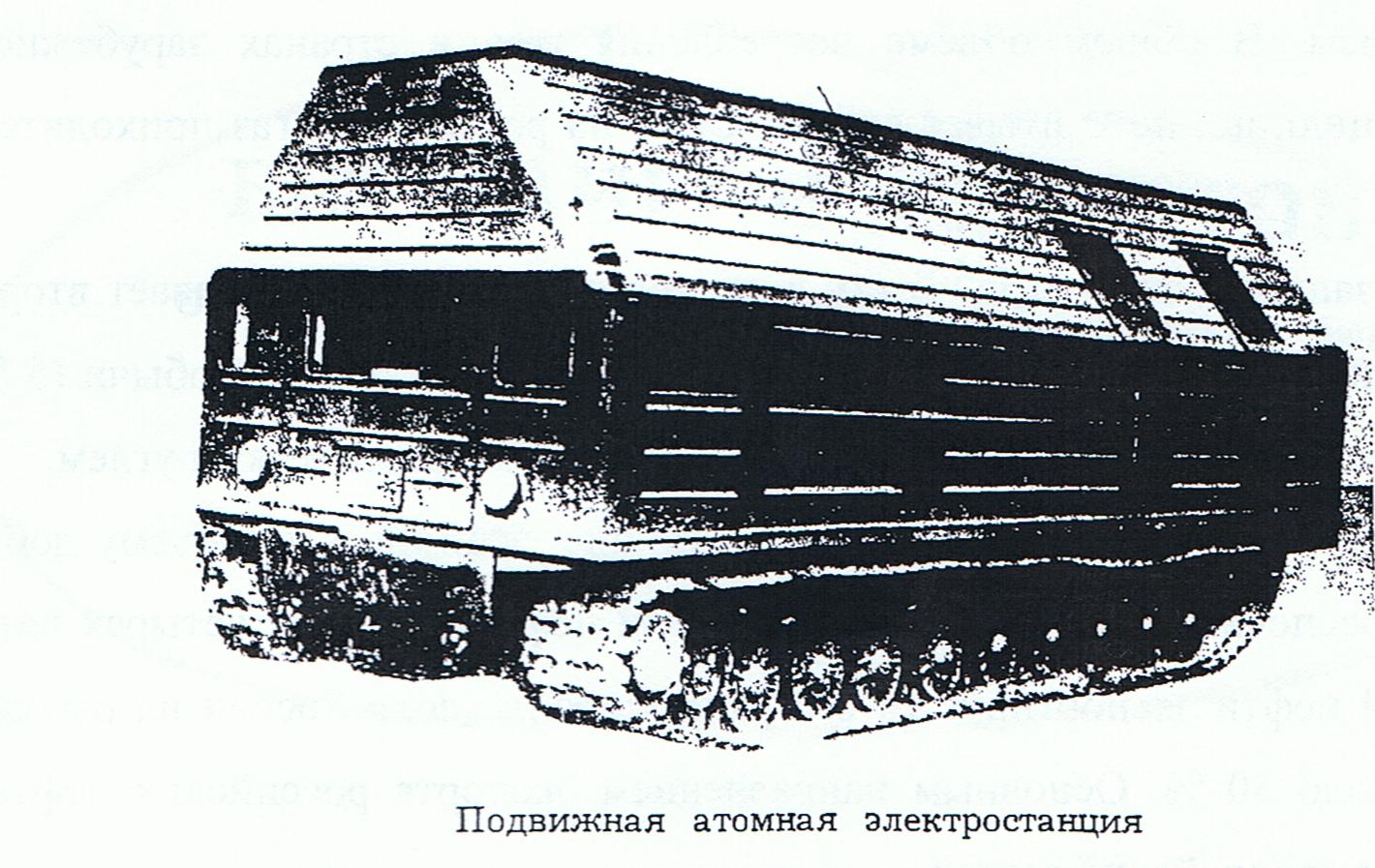

В России накоплен хороший опыт энергообеспечения в Арктике от подвижных атомных станций (АЭС).
Так, ещё в 1957 г. по заказу Министерства среднего машиностроения СССР в КБ Лениградского Кировского завода было создано шасси для подвижной АЭС (ПАЭС) - "объект 27" (старший инженер машины - П.С.Тарапатин).
Любопытно, что шасси "объекта 27" разрабатывалось на базе узлов серийного тяжёлого танка Т-10 (объект 730, первоначальное наименование — ИС-5, в 1952—1953 гг. был переименован в ИС-8, а 28 ноября 1953 г. при принятии на вооружение повторно переименован в Т-10. Производился серийно в 1954—1966 гг. Состоял на вооружении Советской Армии в течение 40 лет, последние Т-10 были сняты с вооружения уже Российской Армии в 1993 г.).
Десять пар опорных катков и значительно уширенная гусеница везли на себе прямоугольный кузов размером с хороший железнодорожный вагон. Полная масса ПАЭС составляла 90 тонн.
ПАЭС, созданная на базе изготовленных кировцами шасси, прошла успешные испытания и длительное время использовалась на р.Колыме и на Чукотке, а также в других районах Крайнего Севера
(См.: Без тайн и секретов. Очерк о 60-летней истории танкового конструкторского бюро на Кировском заводе в Санкт-Петербурге. СПб., 1997. С.267-268).
