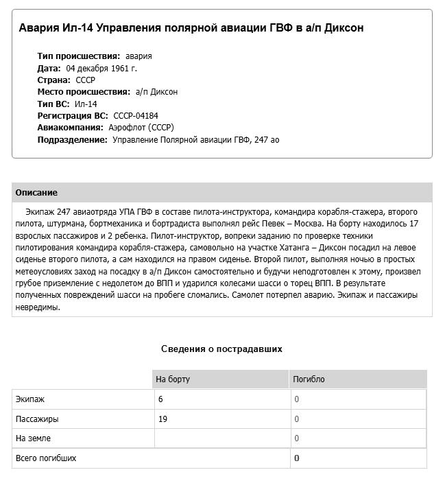

Добавьте в навигатор по номерам Ил-14 №04184. 247 авиаотряд УПА ГВФ
Потерпел аварию в декабре 1961 г в а/п Диксон. КК Доценко М.Н.
"Вследствие ошибок в заходе и расчете на посадку самолет ударился колесами шасси о торец ВПП и в результате полученных повреждений шасси на пробеге сломались"
Информация найдена мной в отчетах за 1961 (РГАЭ, фонд 9527 оп. 2)

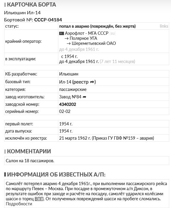

Насколько корректна информация о 1964 г.? У Михаленко год не указан.
На сайте russianplanes.net пишут об исключении машины из Реестра ВС 21 марта 1962 г.
Ссылки:
Карточка борта
Авария Ил-14 Управления полярной авиации ГВФ в а/п Диксон
