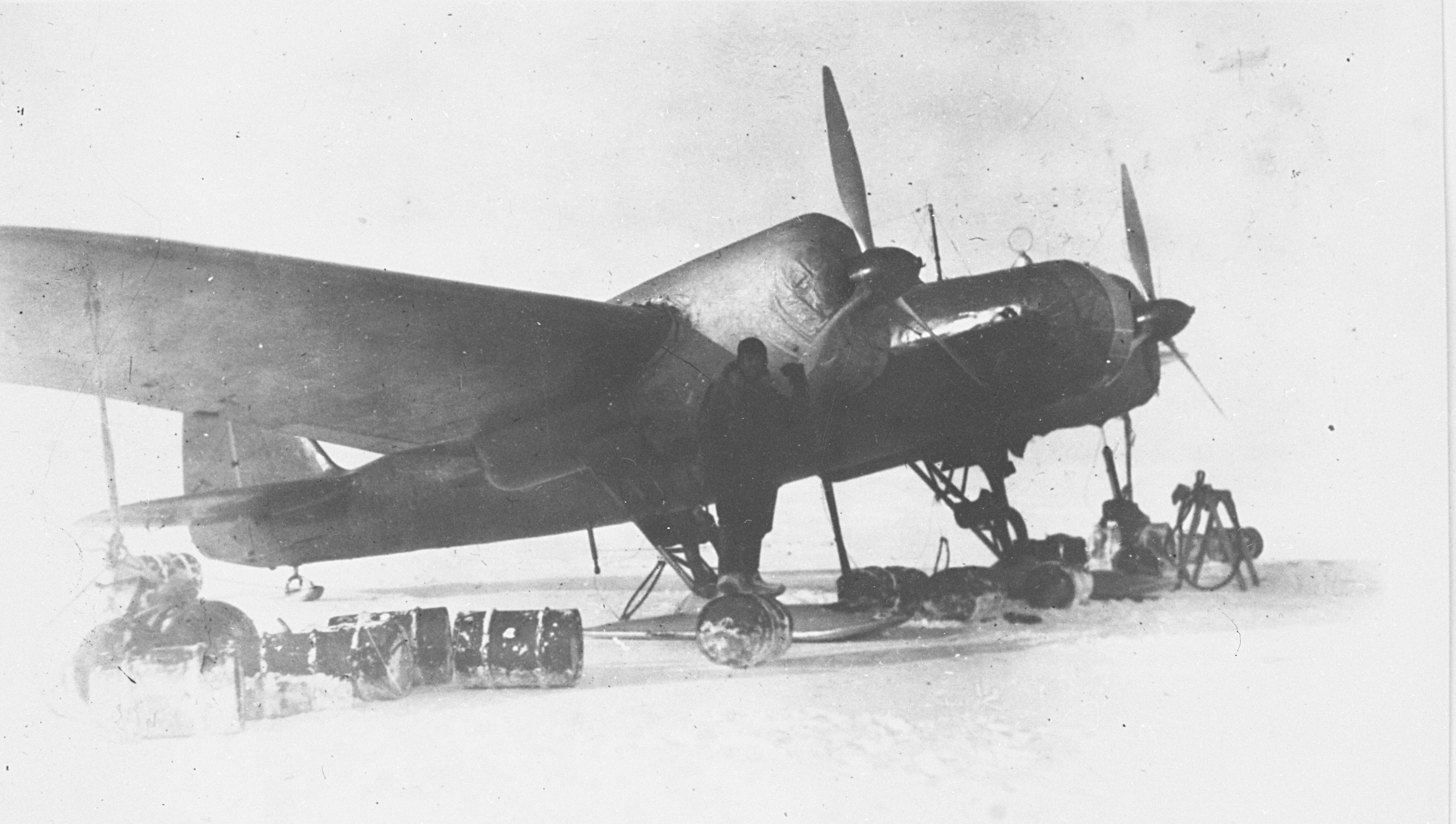

Сообщение Иван Кукушкин » 02 Май 2008 03:57
Посмотреть на Яндекс.Фотках
Подпись: "АНТ-40 полярный весь красного цвета"
update: описание этой фотографии в книге: М.Маслов, "Скоростной бомбардировщик СБ. Развитие." М., "Цейхгауз", 2006:
ПС-40 на неубираемом лыжном шасси, наиболее вероятно принадлежащий Управлению полярной авиации (УПА). Самолет окрашен однотонным темным цветом без видимых опознавательных знаков. Передняя часть штурманской кабины непрозрачна, лишь в месте прорези для пулеметов имеется застекленный участок. В верхней части передней кабины на конусной подставке установлена кольцевая рамка радиополукомпаса. Рядом с ПС-40 разложен упакованный груз, который готовится к отправке на самолете или наоборот только доставлен.
Сообщения: 11090
Н-неизвестные
Сообщение Alexander Belov » 02 Май 2008 16:55
Иван Кукушкин пишет:[url]http://img-fotki.yandex.ru/get/17/gennadiy-spb.3/0_e88a_a702fccf_-1-M.jpg[/url]
Да, АНТ-40 2-М-100. Он же "СБ-1". Видимо, самолет Кляпчина и Аккуратова, разбившийся в Архангельске.

Н-304 (ПС-40 ? ПС-41?)
Сообщение Иван Кукушкин » 20 Май 2008 23:44
Н-304 ПС-41 М-103
Текст дублируется с Н-305 ( http://www.polarpost.ru/f/viewtopic.php?id=555 )
С началом советско-финляндской войны в декабре 1939 г. из числа полярных пилотов и опытных летчиков ГВФ была образована специальная группа под руководством И. П. Мазурука. Группа действовала на самолетах СБ в сложных метеоусловиях и по ночам. В конце кампании командир группы Илья Мазурук предложил «присвоить» пару СБ для последующего использования их на Севере. Согласно рассказа участника событий, известного полярного штурмана Валентина Аккуратова, два СБ после окончания боевых действий перегнали в Москву, где их срочно перекрасили в оранжевый и синий цвета. Такая окраска, принятая в Полярной авиации, позволяла хорошо различать самолет на фоне белого снега в случае вынужденной посадки. Дополнительным внешним отличием этих самолетов стала рамка радиокомпаса над кабиной штурмана и нестандартная стойка радиоантенны. 22 февраля 1940 г. оба самолета СБ были зарегистрированы с бортовыми номерами УПА ГУСМП как ПС-41 СССР-Н304 и ПС-41 СССР-Н305.
Поначалу данные три экземпляра предполагалось использовать для ледовых разведок в северных морях и для скоростного сообщения с полярными зимовками. Однако на практике оказалось, что СБ требует наличия хороших аэродромов, поэтому машины числились в московской группе особого назначения (МАГОН) УПА и использовались в основном для тренировочных полетов.
С началом войны приказом Наркома Военно-Морского флота № 00180 от 10 июля 1941 года была сформирована 2-я авиагруппа ВВС ВМФ под командованием И. П. Мазурука. Все 3 ПС-41 вошли в состав этой авиагруппы, насчитывающей 16 самолетов.
Во второй половине августа 1941 г. 2-я авиагруппа приступила к воздушной охране западной части Северного морского пути. В том же месяце авиагруппа вошла в состав вновь сформированной Беломорской военной флотилии. В зимнюю навигацию 1941/42 г. самолеты группы вели ледовую разведку для обеспечения боевых операций кораблей Северного флота и Беломорской флотилии.
[ Михаил Маслов. "Скоростной бомбардировщик СБ. Развитие". Москва, «Цейхгауз», 2006. ]
Bills Bons:
На этой фотографии окраска самолета отличается от "равномерной" на Н-305. Очень похоже, что все фотографии сделаны в одно время, в одном месте.
Видимо это и есть Н-304 ?

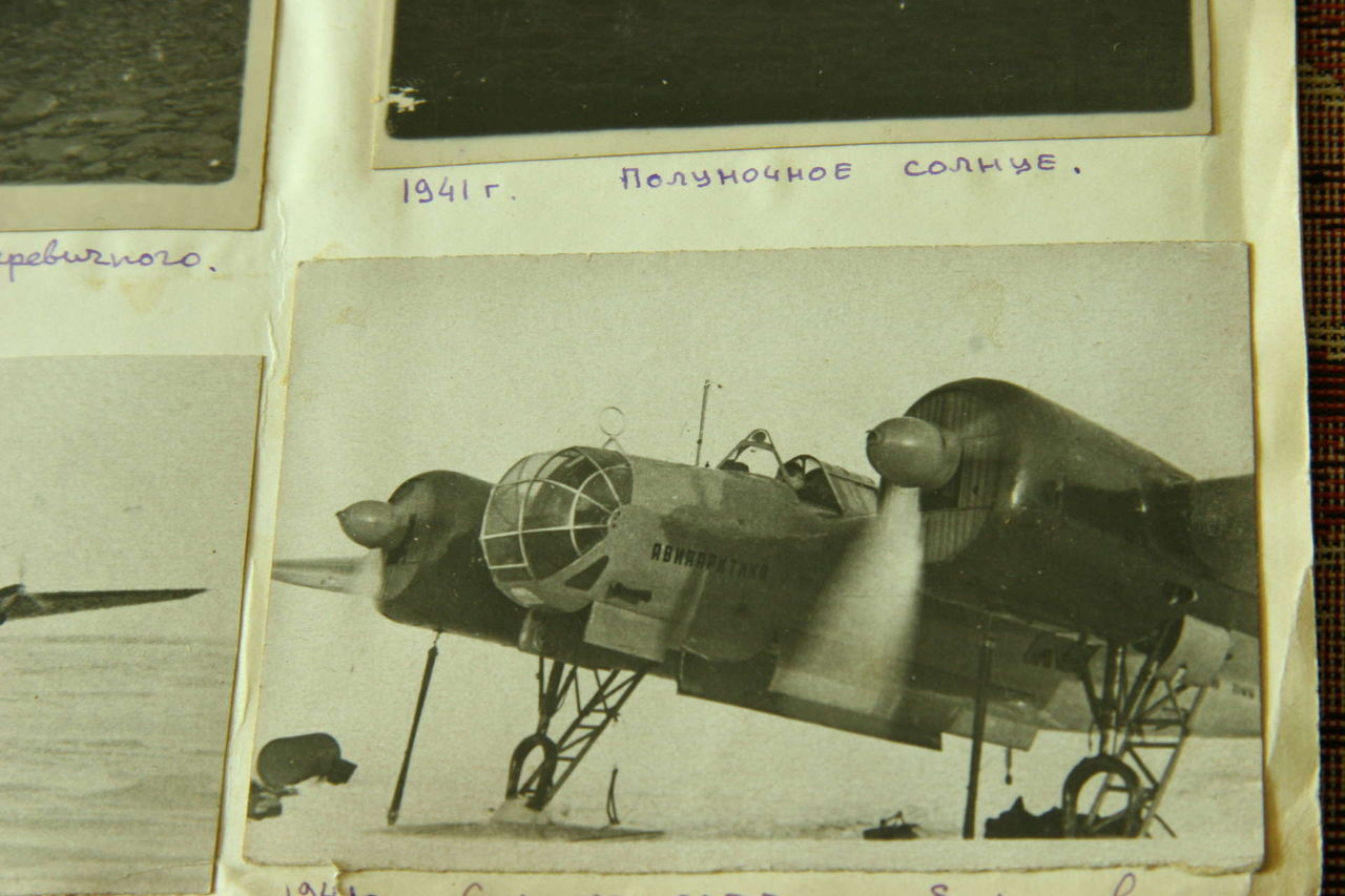

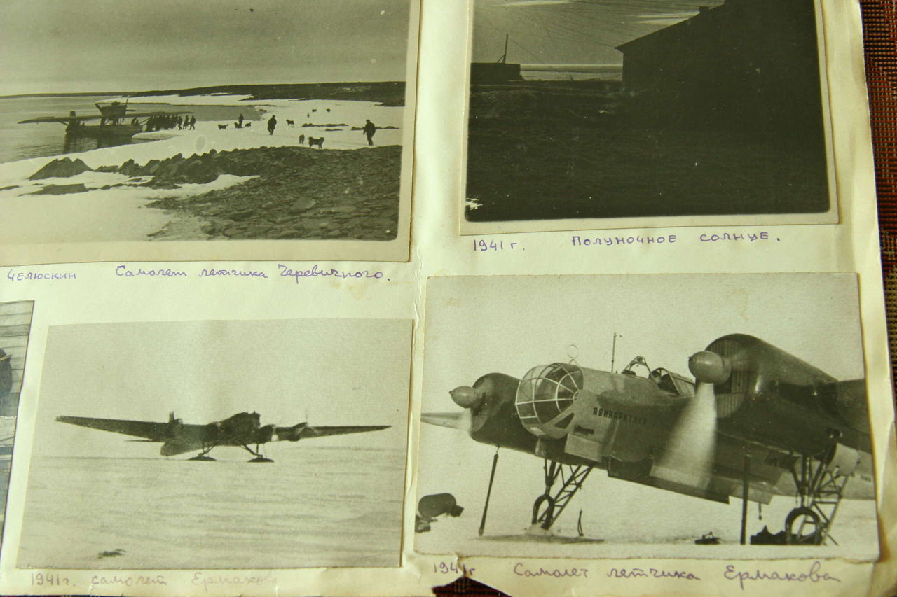

Сообщение Kuzmich » 11 Август 2018 22:03
Если Н-304, это СБ с М-100 или так называемый ПС-40, про который ошибся Маслов, то скорей всего это он? Видимо, 1941 год, летчик Ермаков (так подписано фото из архива какого бывшего геодезиста). Аккуратов описывая гибель СБ из полярной авиации, называет фамилию летчика Еременко, та же фамилия в перечне полетов на ледовую разведку. Наверно, с фамилией кто-то немного ошибся, а речь идет об этом же самолете?
