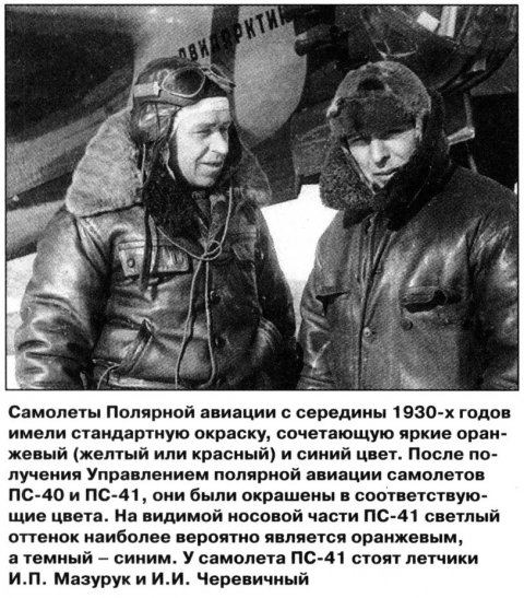

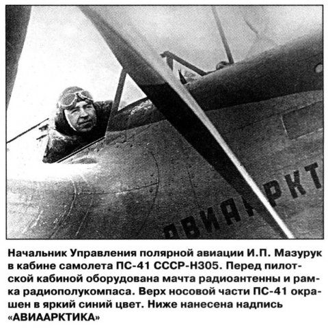

В начале 1940 самолеты ПС-41 поступили в Полярную Авиацию, которая тогда называлась Авиаарктика. Эти машины были оборудованы неубираемыми лыжными шасси. Для лучшей заметности носовые части фюзеляжей самолетов Авиварктики окрашивались в красный цвет.
Летчик позирует на фоне синего ПC-41 Полярной Авиации. Нос фюзеляжа и передние части мотогондол окрашены в красный цвет. Мачта радиоантенны установлена перед козырьком кабины пилота. Надпись «АВИААРКТИКА» выполнена черной краской."

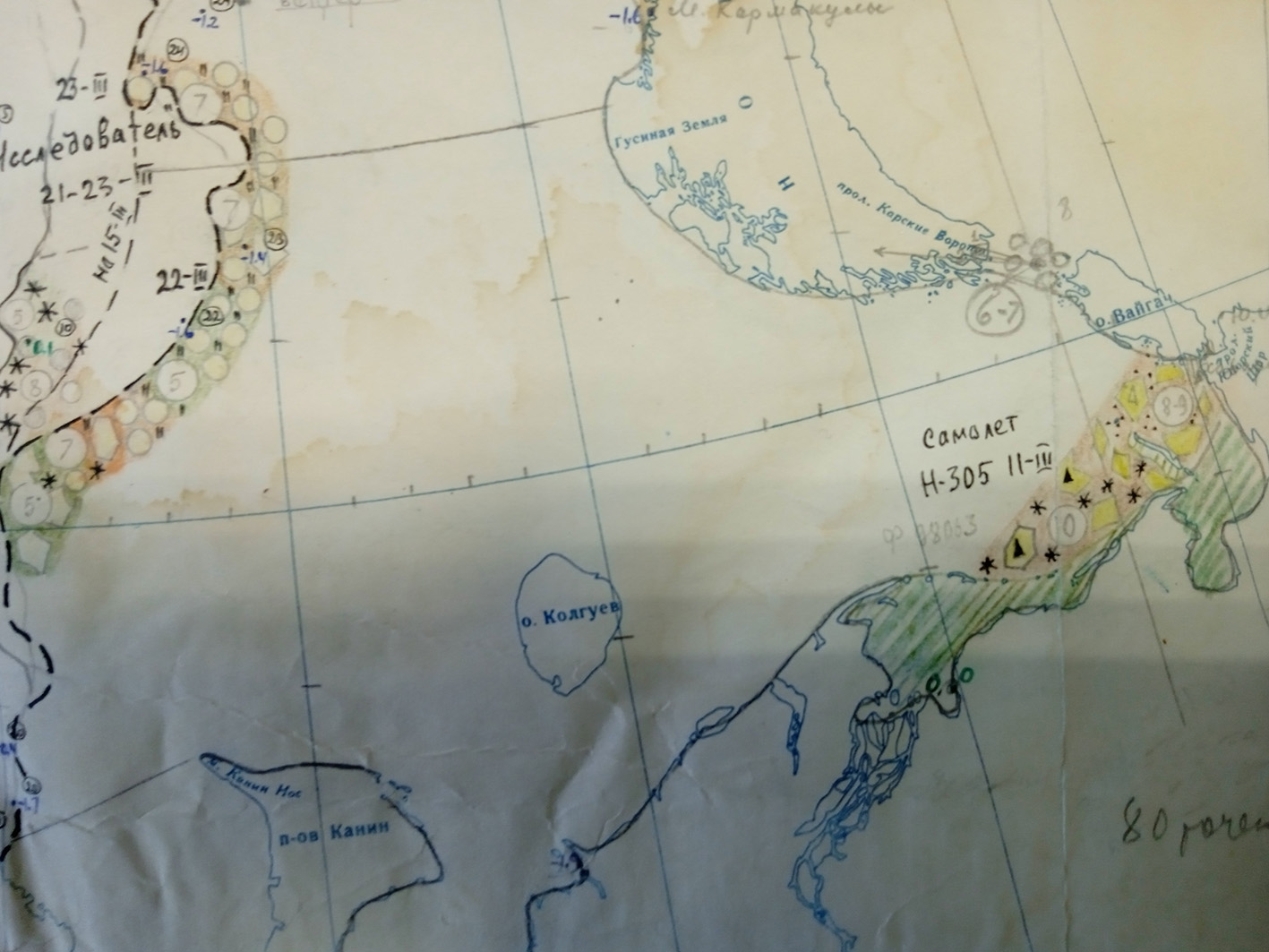

Н-305 (ПС-41 / СБ 2хМ-103)
Сообщение RUS » 18 Январь 2023 14:28
SVF пишет:Полеты на ледовую разведку в 1941 г.:
"Самолет "Н-305". Командир И.С. Котов. Штурман Н.М. Жуков.
11 марта. Место вылета - Нарьян-Мар. Место посадки - Амдерма.
[Ледовый ежегодник 1940/1941 год. Наблюдения над состоянием льда в Арктических морях за зиму 1940/1941 года и навигацию 1941 года. Под ред. Д.Б. Карелина и А.Ф. Трешникова. М-Л., Изд-во Главсевморпути. 1948 г.]
Фрагмент ледовой карты за март 1941 года.
Самолет Н-305, 11 марта, ледовая разведка в Печорском море.
Самолет Н-305, ледовая разведка в Печорском море : Н-305-194103.jpg
